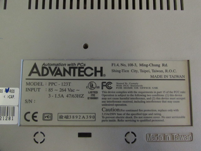

Je to CF2300CNC Sprint. 3osé modelářské provedení. Řídicí systém běží na PC ADVANTECH PPC-123T pod OS QNX. Ten systém pro SAHOS programoval chlapík z Prahy, ale nemůžu si vzpomenout na jeho jméno. Ta závada se netváří vyloženě katastrofálně, protože mi to píše "Chyba systémového času" Myslelo si to, že je rok 1998, tak jsem v BIOSu nastavil správné datum. Teď to sice i v tom SAHOSáckém systému ukazuje čas správný, ale chybovou hlášku to píše stále stejnou.

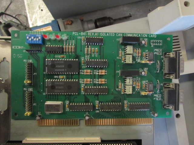

CAN karta ADVANTECH PCL-841 REV A1

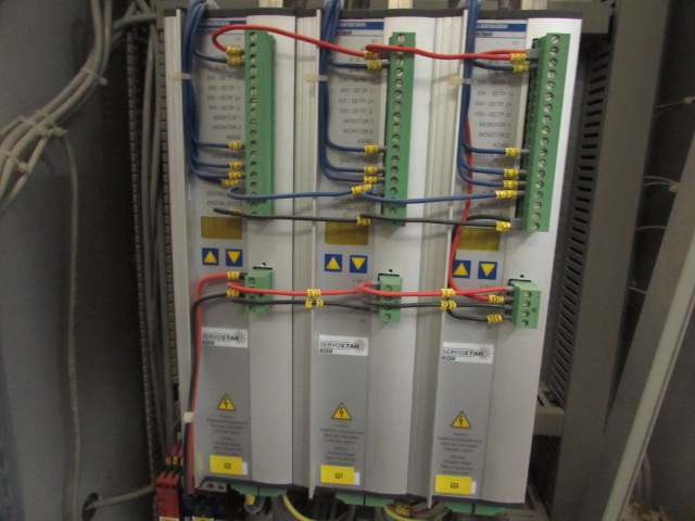

serva na SERVOSTAR 600
vřeteno na ALTIVAR 28

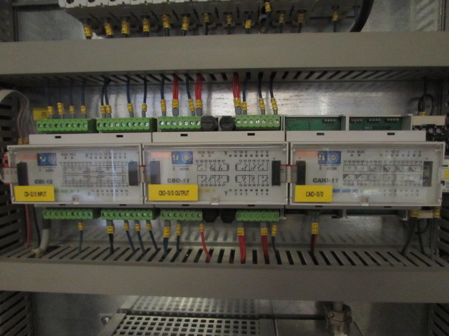

vstupy a výstupy prostřednictvím CAN na jednotky z ELSACO Kolín
CBI-12
CBO-11
CAIO-11
Jinak už jen pár jističů, zdroj, brzdný odpor.

jinak ta prestavba by sla vyresit novym pc s canbusovou kartou a prislusnym driverem do linuxcnc
tahle karta je jeste ISA jestli si to dobre vybavuju takze dost historie
