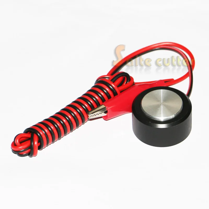

Zdravím všechny a chtěl bych se optat.
Koupil jsem frézku 3018 jasně z Číny.
Šlape celkem obstojně, ale štve mě pokaždé nastavovat nulu.
Používám dodaný SOFT GRLB control Candle.
Koupil jsem si to udělátko na automatické nastavení nuly na ose Z.
Ovšem v tom je ten háček, kde a jak to mám zapojit na desce???
Všem velice děkuji za radu.
Mám tuto desku.
https://www.cnx-software.com/wp-content ... 3-GRBL.jpg
a toto udělátko:
https://ae01.alicdn.com/kf/HTB14dUzQpXX ... illing.jpg
15. 1. 2019, 12:54
A zkoušel jsi to aspoň 5 minut hledat?
Sonda je na GRBL standardně připojena na pin A5.
A konfiguračním parametrem $6 se ještě dá nastavit jestli má být aktivní v 0 nebo 1.
