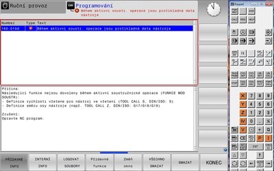

Dobrý den,
v simulátoru TNC640 (demo) při načtení nástroje hlásí chybu: Během aktivní soustr. operace jsou protikladná data nástroje.
Chybu hlásí u všech programů. Nevíte co mám nastavené špatně?

)MUSÍŠ v MDI ZAVOLAT * MILL ( FRÉZOVÁNÍ) aby se aktivovalo frézování.
nebo napít PGM co volá MILL.
