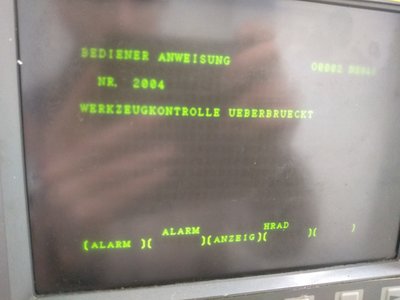

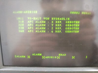

Zdravím, pořídil jsem starší CNC Stama MC 320 se systémem Fanuc OM. Stroj cca 4 měsíce stál bez proudu. Zapnout jde normálně, ale vyhazuje alarmy viz foto. S osami x , y hýbat jde, ale dojedou při najetí referenčních bodů na koncák (ale alarm najetí referenčních bodu x a y zmizí). Zetko se ani nehne, výměna nástrojů taky ne, do zásuvek asi nejde proud, protože nefunguje dopravník ani hydraulika od čtvrté osy. Na PMC svítí červená dioda. Parametry tam jsou, ale asi se něco smazalo, přepsalo nebo nějak vypnulo. Nemá někdo tenhle stroj doma? Případně nějaká ochotná duše ze Zlínského kraje, která by mi CNC pomohla oživit? Díky
