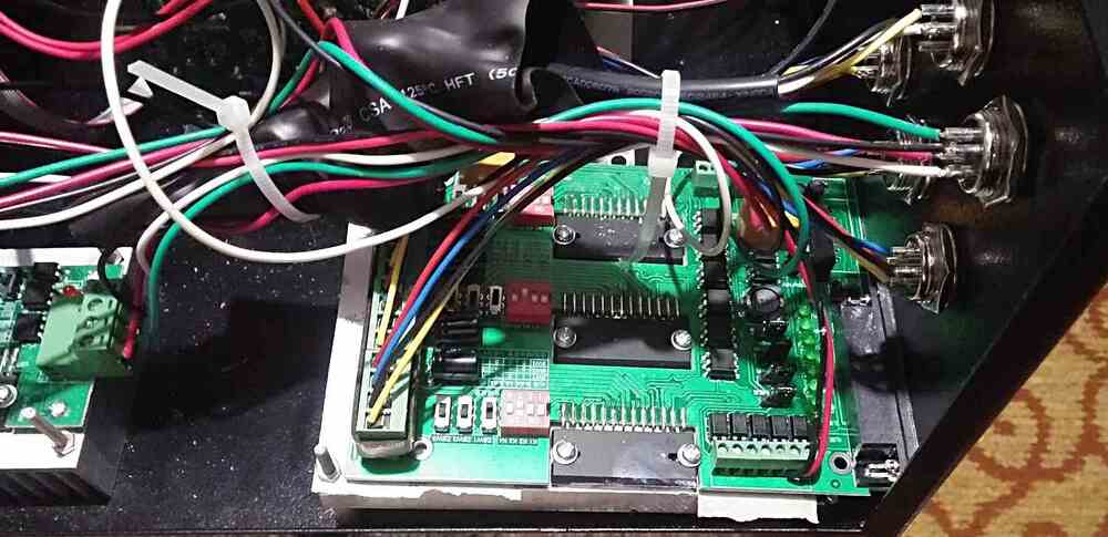

Frézka je doposud používána s Machem3 přes LPT a spokojenost , vadí jen omezení 500 řádků.
Fotku se pokusím dodat, ale musíme to rozebrat i když se mi nezdá že by to bylo jen rozhraní a napájené přes USB, když je to v jedné bedně, kde by se to dalo napájet uvnitř, ale pokusím se to vyfotit a dát to sem ať je jasno zda tam ten interpolátor opravdu je . Majitel si klidně Macha zaplatí pokud nebude jiná volba, ale Linux je přece jen zdarma , ale zda dokáže plně nahradit Mach3 nevíme. Pak se tu píše, že LPT je zastaralá záležitost, pomalá, nepřesná ůdajně.

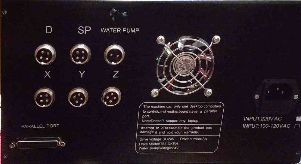

Mašinka je od www.cncworld.cz a k mašince jsou zvlášť dva kabely.
1 x kabel LPT > USB...... s tímto kabelem nefunguje MACH ale jen CNC USB Controller od Planet
1x kabel LPT > LPT......... s tím to kabelem funguje pouze MACH

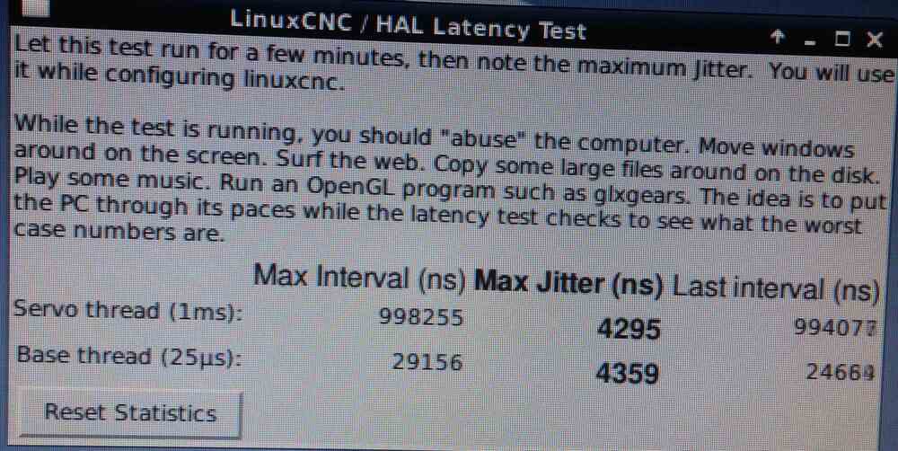

Já bych si stáhl LinuxCNC (ten který jsi odkazoval, tj. 2.7.14), nasyp ho na USB flash, nabootuj. Otestuj si PC, jestli bude latence vyhovovat.
Pak otestuj sebe, jestli bude vyhovovat řešení na Linuxu.

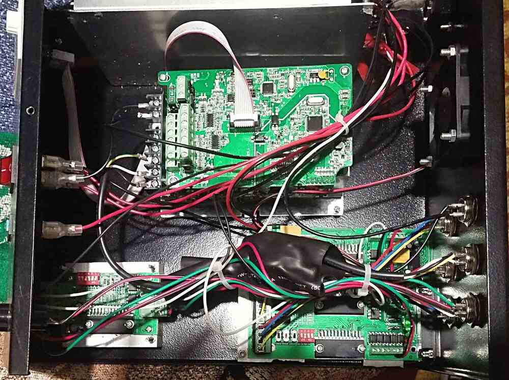

tipl bych že uvnitř je jen oddělovací deska a drivery - která jede na LPT s MACHem a nebo pomocí kabelu/převodníku USB->LPT z druhého programu.
Určitě ano. Jen s tím, že to není prostý převodník USB/LPT, ale nějaké inteligentní zařízení. Buď rovnou interpolátor, nebo aspoň nějaké stepgeny.
Ještě pro původního tazatele: pokud bude to PC jen trochu vhodné, tak se rozhodně obejdeš i bez Mesy.
Jednoduchý výpočet:
Budeš-li mít jitter do nějakých 20000ns, tak můžeš použít frekvenci STEP do nějakých 35 kHz.
Bude-li mít nastavené drivery na microstepping 1/16 a šroub se stoupáním 4mm, tak to znamená max. rychlost přes 2600 mm/min.
Budeš-li mít drivery nastavené na 1/8 (což většinou defaultně u této elektroniky bývá) a stoupání šroubu 5mm, tak pak to bude přes 6500 mm/min.
Myslím, že oboje je celkem dost a skoro i víc, než je pro danou mechaniku vhodné.
OK, tak zkusím stáhnout LCNC LinuxCNC 2.7.14 Debian 7 Wheezy a zkusím ho tam z live nahrát .Mex píše: ↑19. 8. 2019, 10:59 Ale jo, půjde. Vždyť jsem to psal: "Takže bude možné použít LinuxCNC přes LPT port, případně třeba někdy do budoucna přes nějakou Mesu."
Stáhni si LinuxCNC, strč na USB flash, nabootuj z něho (bez instalace, jen spuštění jako Live) a pusť si v menu CNC Latency Test.
Pokud ti vyjde 25us thread do nějakých 25000-30000ns, tak v klidu pojedeš ne LPT.
Ozvu se jak to dopadlo a ještě teda vyfotím ten vnitřek abychom zjistili jestli je tam teda plnohodnotný interpolátor a nebo jen převodník.
zatím díky všem za rady
Tak tady jsou fotky, tak je tam interpolátor?
Spustil jsem LIVE Linux CNC a naběhlo v rozhrani Axis jak změním na rozhraní Gmocappy?
JInak z live LCNC se frézka rozpohybovat asi nedá, že? Musí být nainstalovaný?
Měl jsem propojeno LPT kabelem a na obrazovce simulace jela vLinux CNC, ale frézka se nehla.
