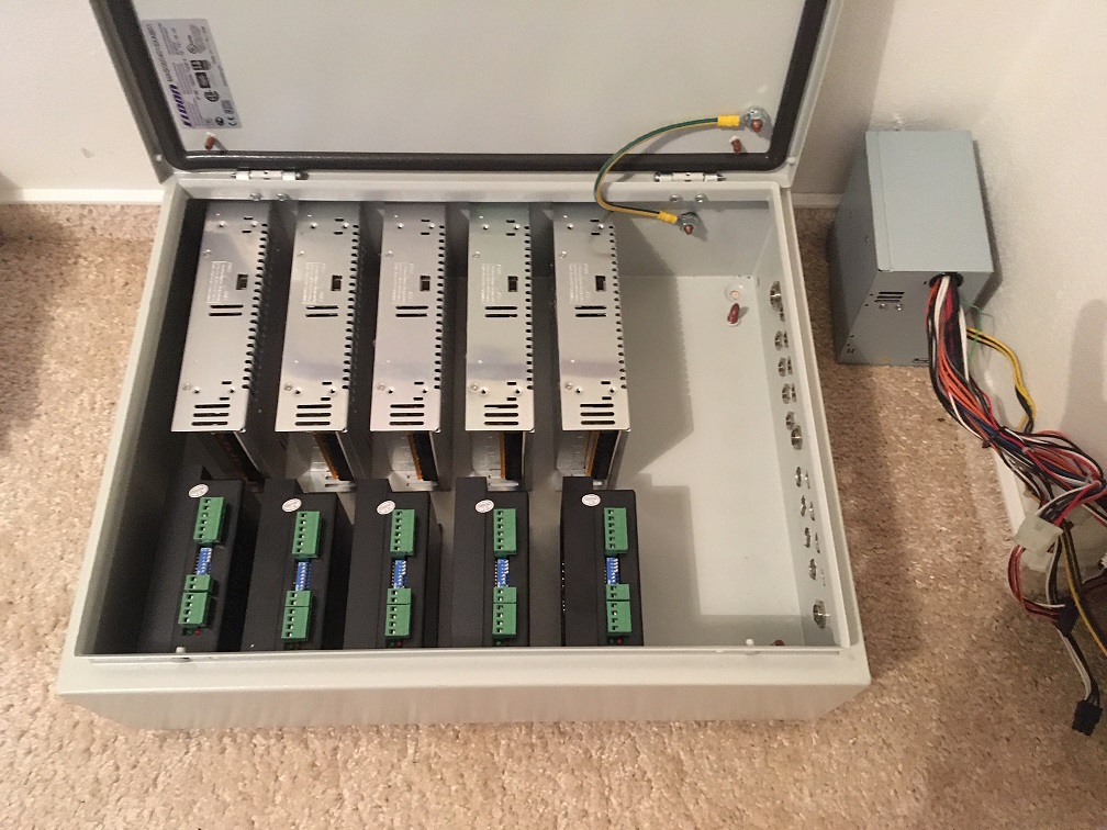

No to uznám i já , že jsem přestřelil .. já jen že byla k dispozici tahle bedna (500x400x150), tak jsem to sem hodil . Stejně jsem tam chtěl narvat i 2,2kW invertor na vřeteno.

Proč tam máš těch zdrojů tolik? Tos je určitě dostal zadarmo a teď nevíš co s nimi, že jo.
Zdroj bude mít účinnost někde kolem 88-93%, ty drivery možná taky taky kolem 90%.
Takže nějakých řekněme 15-20% vyzáříš jako teplo.
V praxi to pojede to tak na 20% toho maximálního výkonu zdrojů, takže tam vygeneruješ nějakých 50-60W tepla.
Tak do té bedny zavři 60W žárovku a budeš mít představu.

Jen poznámka. Že mají motory špičkový proud 5A neznamená, že si ze zdroje 60V vezmou těch 5A.
Hrubým odhadem bych řekl, že na všechny ty motory dohromady by Ti stačil jeden z těch původních zdrojů. V nejhorším dva,
Nakonec - až to doděláš, tak to můžeš snadno změřit.
Jinak třeba PC v podobně velké škatuli často má příkon několikanásobný, a taky to zvládne.
Pokud tam uděláš díry a nějaký fučák, tak to podle mě nepřehřeješ.

Ale dodám svou oblíbenou poznámku: když nevím, tak měřím.
Zdroje i drivery už evidentně máš. Tak pokud máš i motory, nic Ti nebrání to zkusit a změřit "nasucho" na stole.

No poskládám to tedy na "sucho" , to bere stejně podobně jako se zátěží ? (kuličková tyč s věží a tlakem , já myslel že mnohem méně "na sucho")
Mám tu:
4x Nema34 (a jeden z těchto krokáčů, nikdy nepojede dohromady s ostatními)
1x Nema23
tudíž maximální odběr 18A, dostal jsem dobrou cenu na set 5ks, tak jsem to vzal, původně jsem chtěl brát 4ks. (jeden do foroty pač china , to se učitě nějakej po .. )
Já tipoval 5-15A .. Jako fakt že by to jelo do 10A ?
Co se stane když tam budu mít dva a a ve špičkách to půjde nad 10A to ty zdroje odejdou ne ?

Ten rozdíl se zátěží kupodivu nebude tak velký. A nikde není psáno, že test "nasucho" musí jet s nezatíženým motorem.
Máš ideální příležitost si to vyzkoušet. Máš zdroje, drivery a motory. A zátěž snadno nasimuluješ třeba sevřením hřídele mezi 2 dřevěná prkýnka, stažená šroubama. Podle utažení těch šroubů snadno můžeš měnit zátěž.
Můžeme začít tipovací soutěž. Já tipuju, že to pojede i na jeden zdroj.
