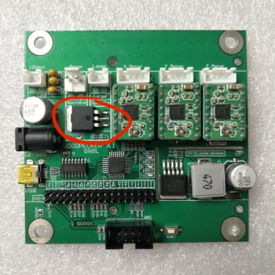

Zdravím, do důchodu jsem si pořídil čínskou frézu cnc 3018.
Sestavil jsem ji nahrál do ní GRBL 1.1h a otestoval. Vše OK. Asi po týdnu se při jednom frézování pomocí CANDLE roztočilo vřeteno a už se nezastavilo. Odpojím PC i proud a při připojení se vřeteno zase stále točí. Při vypínání vřetene programem modrá LED na desce ukazuje stav zapnuto vypnuto, ale na vřeteno to nemá vliv. Ví někdo co s tím.
Předem děkuji za odpověď.
Příspěvky: 9565
12. 3. 2021, 7:10

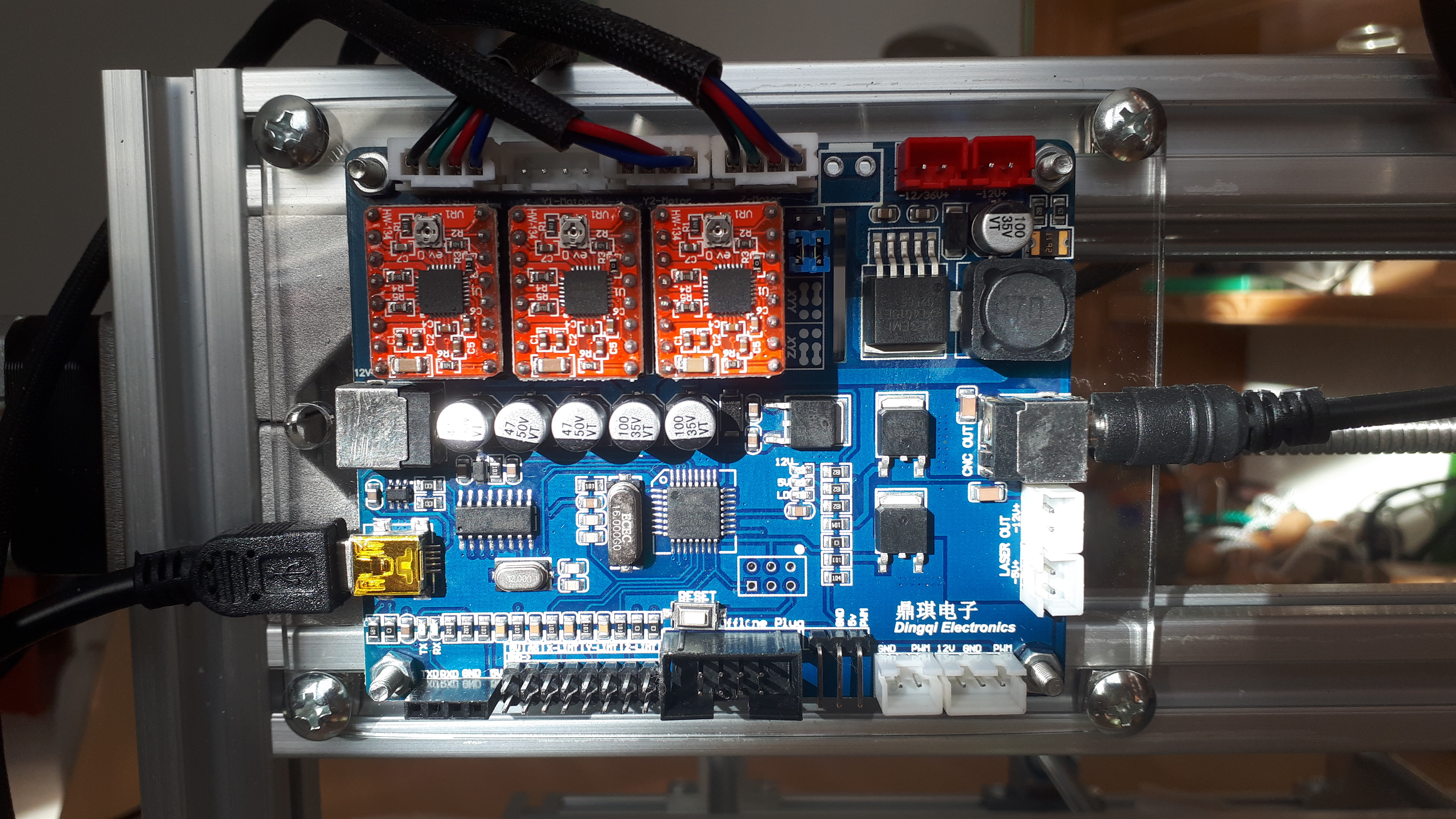

Ahoj, vypadá elektronika nějak takto?
Asi se prorazil spínací tranzistor.. vofoť kdyžtak svojí desku.

Jojo, je to podobné. To to dlouho nevydrželo.

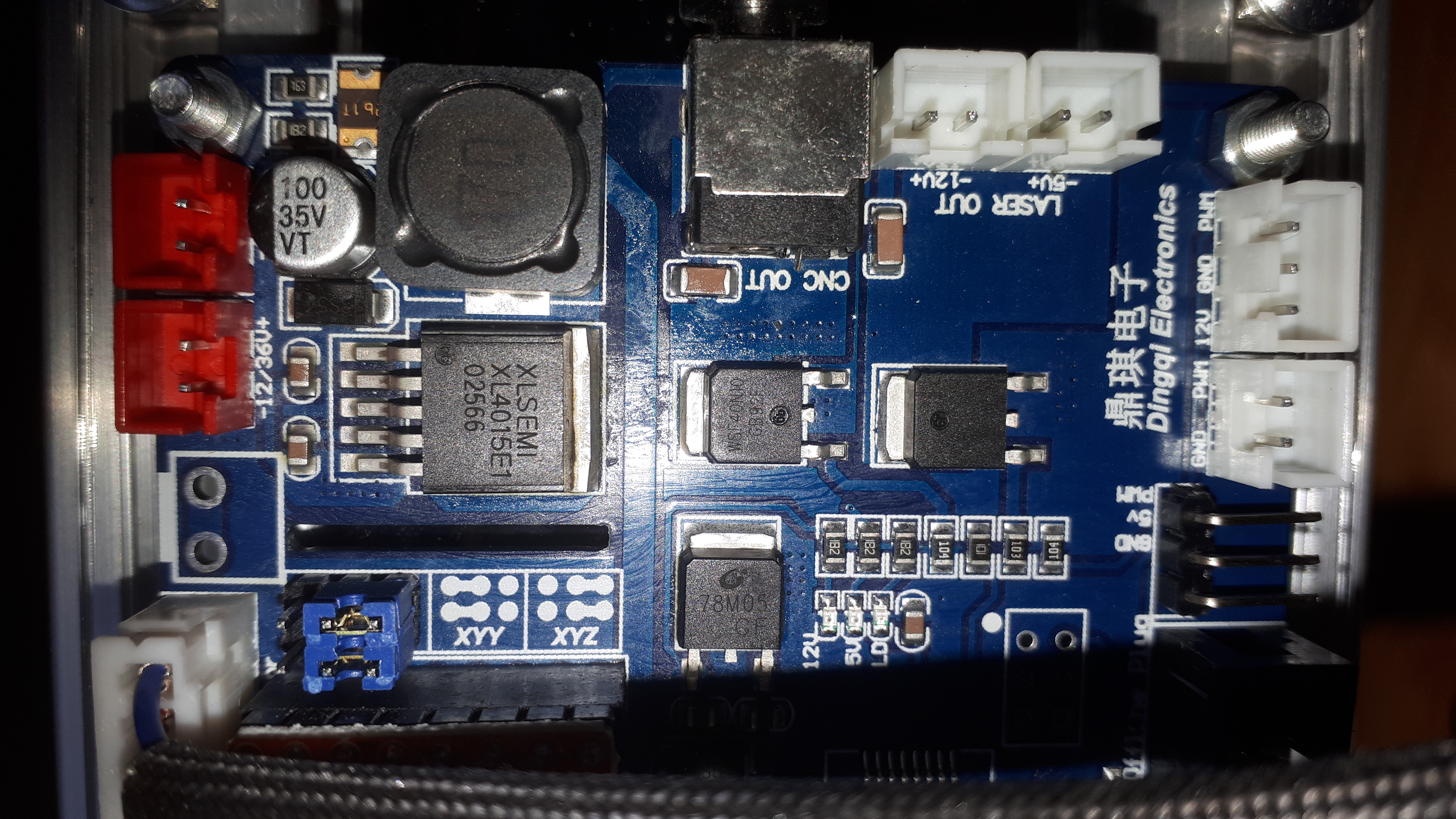

viz foto
Příspěvky: 9565
12. 3. 2021, 10:56
Toto je výstup pro vřeteno?
Jaké označení má ten tranzistor? Má to je zapínat/vypínat nebo i regulovat otáčky?

Deska uměla zapnout vypnout i regulovat otáčky vřetene. Moc toho pouhým okem nepřečtu snad WSFN10 GB92F. Přikládám foto. Mirek

Příspěvky: 9565
12. 3. 2021, 3:22
atlan píše: 12. 3. 2021, 1:43 Otazka je ci ten stary je zly a preco zhorel.
Řekl bych, že na desce chybí D1:
Obrázek
Také možná není použitý tranzistor úplně optimálně buzen, průběh RDS(ON) se celkem dost láme kolem 4.5V. I ten IRF540N by bylo asi lepší budit vyšším napětím.
T.

Můžeš čitelně vyfotit ten tranzistor pod tím, co jsme fotili posledně (vedle headerů pro laser)?
Můžeš to dát dolu a udělat stejnou fotku, jako je tato, z druhé strany?
