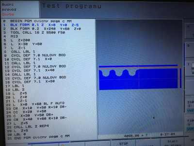

A muźu se ještě zeptat když chci aby to jezdilo do hloubky po 1 m v z ose tak dam to opakování Lbl
Lukas_2
Příspěvky: 528
26. 3. 2021, 12:40
kamilch píše: 26. 3. 2021, 12:26 A muźu se ještě zeptat když chci aby to jezdilo do hloubky po 1 m v z ose tak dam to opakování Lbl
A to já měl 4ky z češtiny :cry: Napíšeš to celé do toho LBL1.

LBL call 1
cycl def 7 ...
LBL call 1
cycl def 7 ...
L Z200 M2
LBL set 1
LBL set 2
L Z5
L Z0
L IZ-1
>profil zubu
>nájezd na start pozici
LBL call 2 rep4
L Z5
LBL set 0

Příspěvky: 55
Registrován: 24. 2. 2021, 12:04
26. 3. 2021, 12:50
Diky vyzkoušim

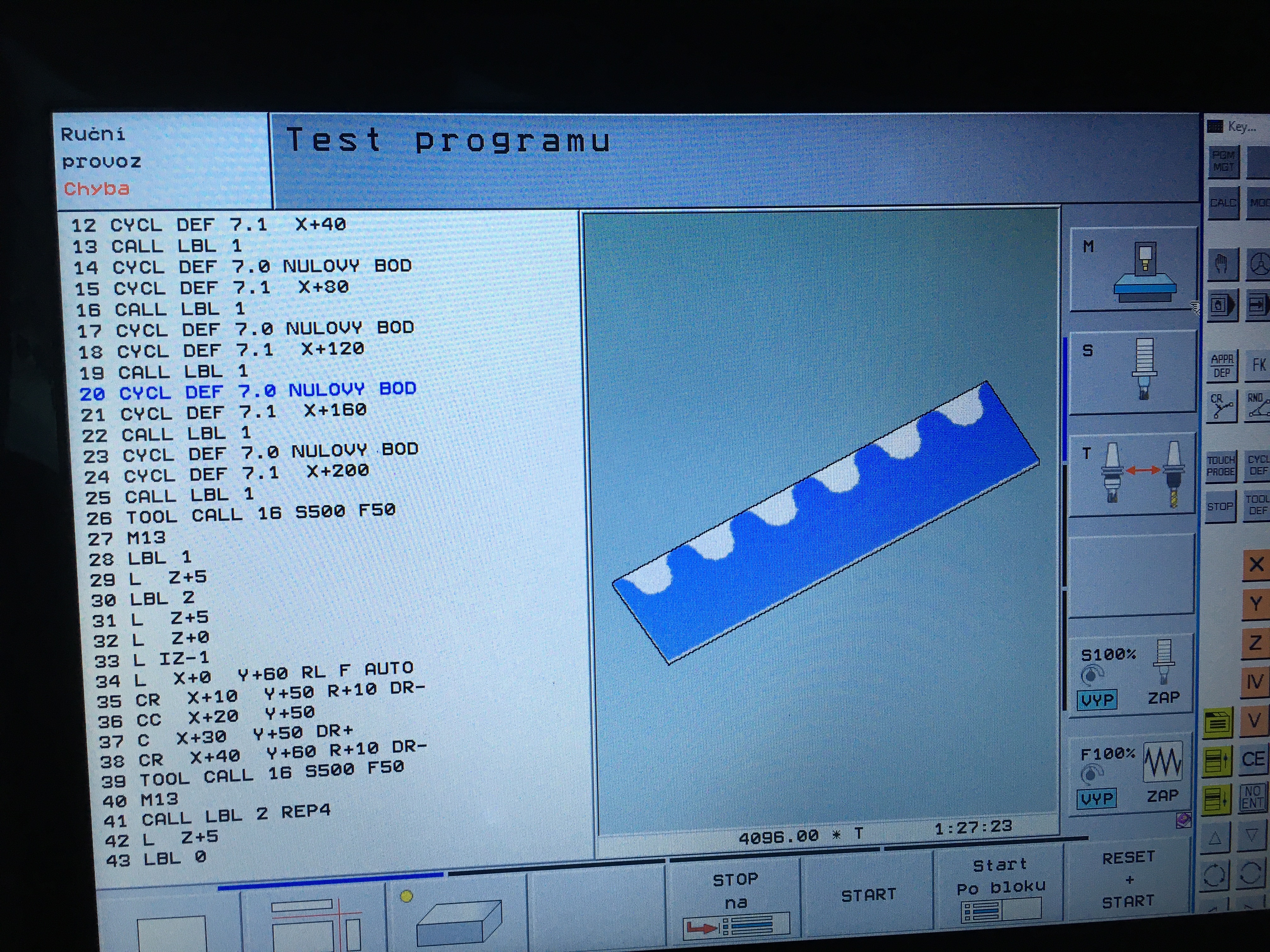

Nevím co mám špatně poradíte ,nevím jak na startovací pozici

nějak takto. Před ten lbl call dej jen tool call a M13. Zbylé řádky jsou zbytečné, stačí že ty nájezdy budou v tom LBL1.
LBL set 1
L X0 Y20 > najezd na start pozici bez korekcí
L Z5
LBL set 2
L Z0
L IZ-1
>profil zubu
>nájezd zpět na start pozici
LBL call 2 rep4
L Z5
LBL set 0
BF30 přestavěná, Optimum F100 přestavěná

Lukas_2
Příspěvky: 528
26. 3. 2021, 4:47
A máš opačně ty call lbl a cycl 7.
nejdřív posuň nul. bod a potom až frézuj. Tak jak to máš teď tak to první kapsu udělá 2x
cycl 7 X0
lbl call 1
cycl 7 X40
lbl call 1
--------------------------------------------nebo
lbl call 1
cycl 7 X40
lbl call 1
cycl 7 X80
lbl call 1

kamilch
Příspěvky: 55
26. 3. 2021, 5:10
Nějak takhle ,nevidím ale jestli to přidává ,jede to 3x déle jeden zub ale nevím jestli to přidává
Lukas_2
Příspěvky: 528
26. 3. 2021, 5:22
Nepřidává. V lbl 2 dej pryč to z5 a z0.
Z0 dej do lbl1. Za z5. To jsem napsal chybně.

Lukas_2
Příspěvky: 528
26. 3. 2021, 5:27
Když se stratíš tak si ten program přejeď tak jak to dělá ten stroj. Hezky řádek po řádku.
Teď jsem v Z-1
Teď se to vrátilo na X0 Y20...
Teď to vyjelo na Z5
Teď to sjelo inkrementálně v Z o 1
Jsem v Z+4 > nefrézuju...
OK, chyba. nesmím vyjet do Z5 nebo se z těch Z5 musím nějak vrátit do Z-1, aby při inkrementálním přísuvu to sjelo do Z-2, potom Z-3 atd...

kamilch
Příspěvky: 55
26. 3. 2021, 5:35
Už to běží ,diky za pomoc

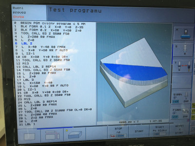

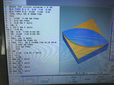

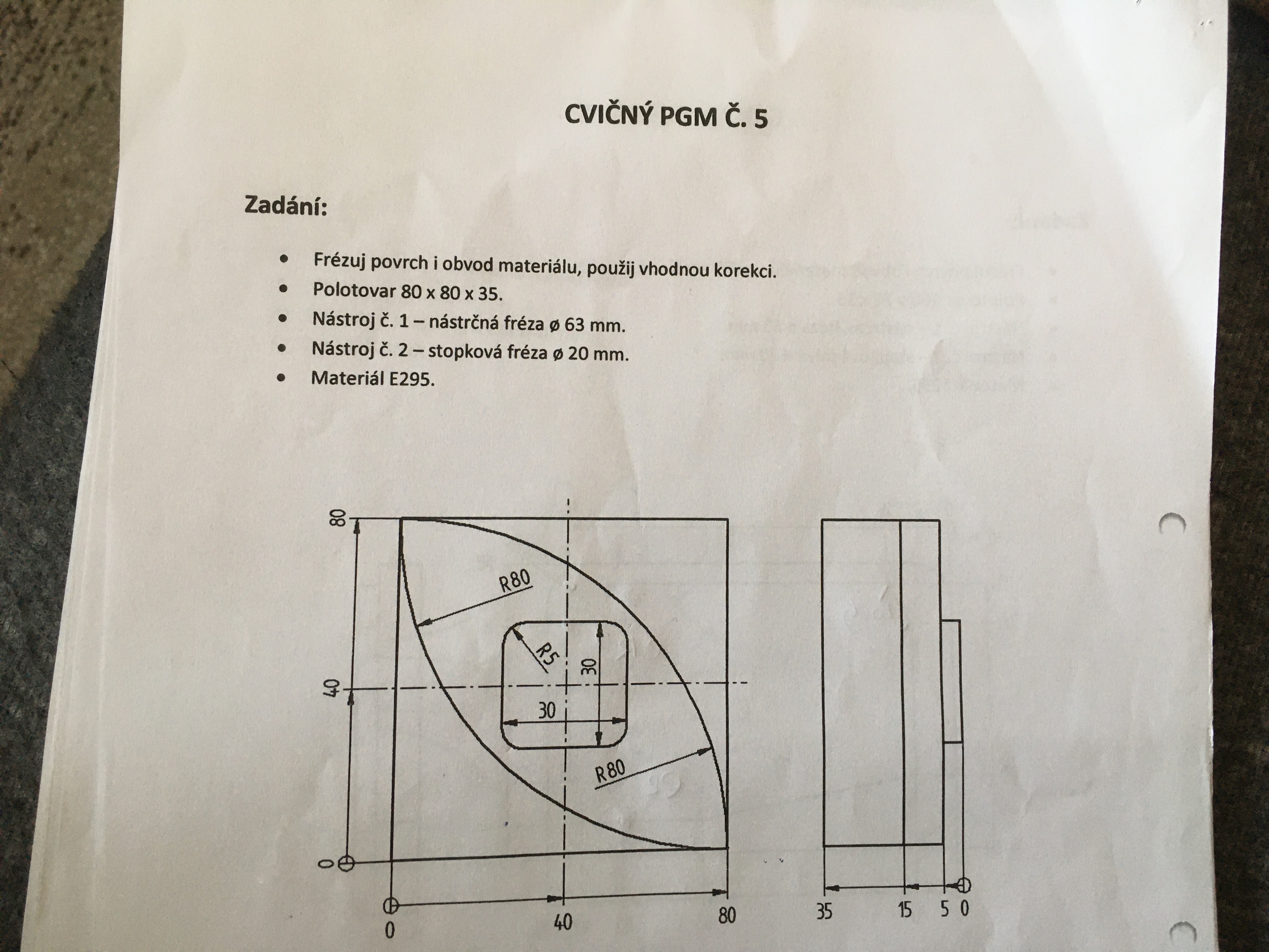

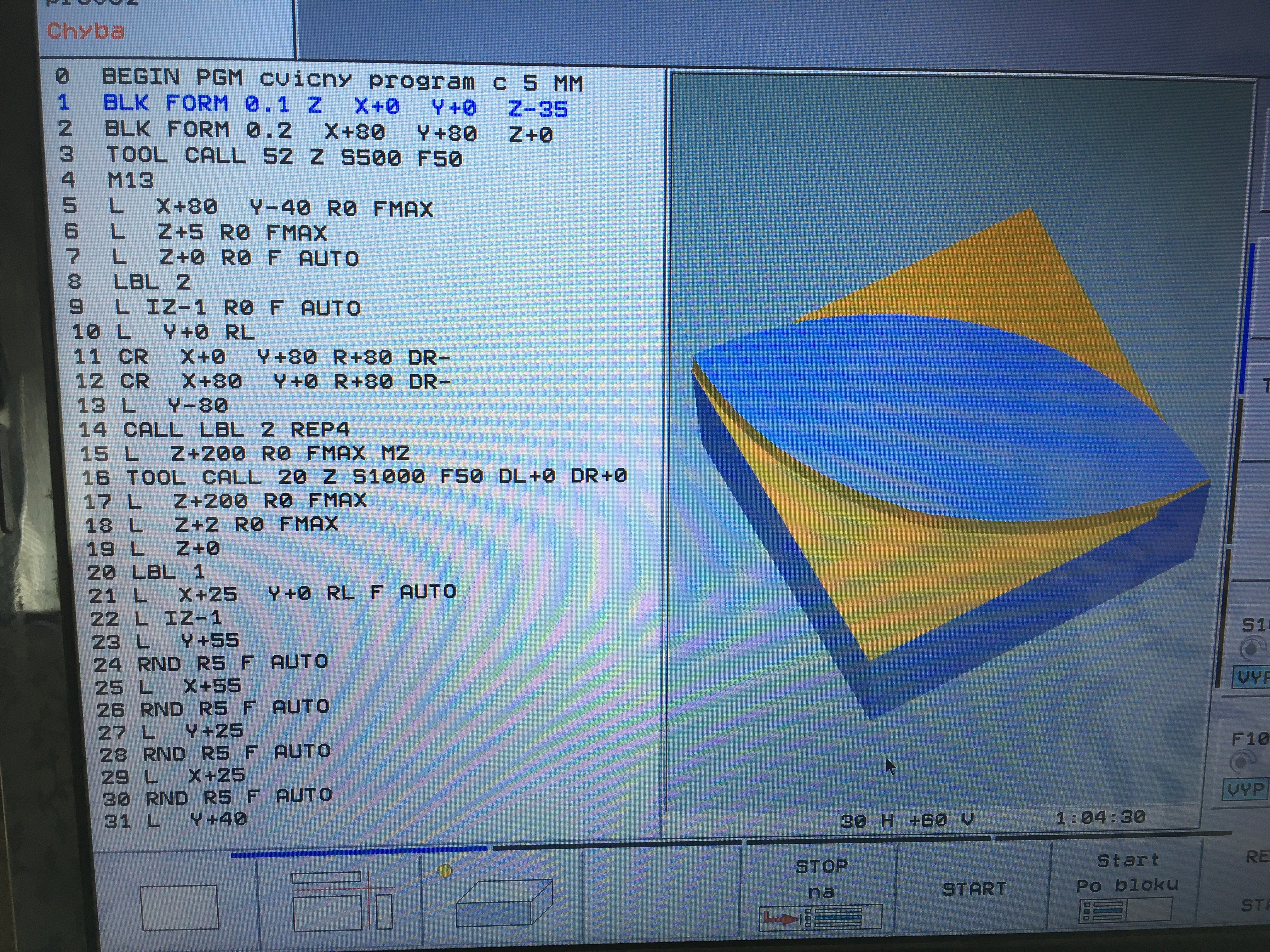

Muźu ještě poprosit mám jeden program ,polovina mi jde a polovina ne ,můžete mi poradit kde je chyba,na obrázku jedna polovina mi jde frezovat i s opakováním programu druhá mi uděla obrys správně ale při vracení mi to děla problém

Která VOŠka zadává takové práce?

Skoro vždy to jde napsat velmi jednoduše. Jak začneš vymýšlet nějaké složitosti tak to je většinou špatné cesta.

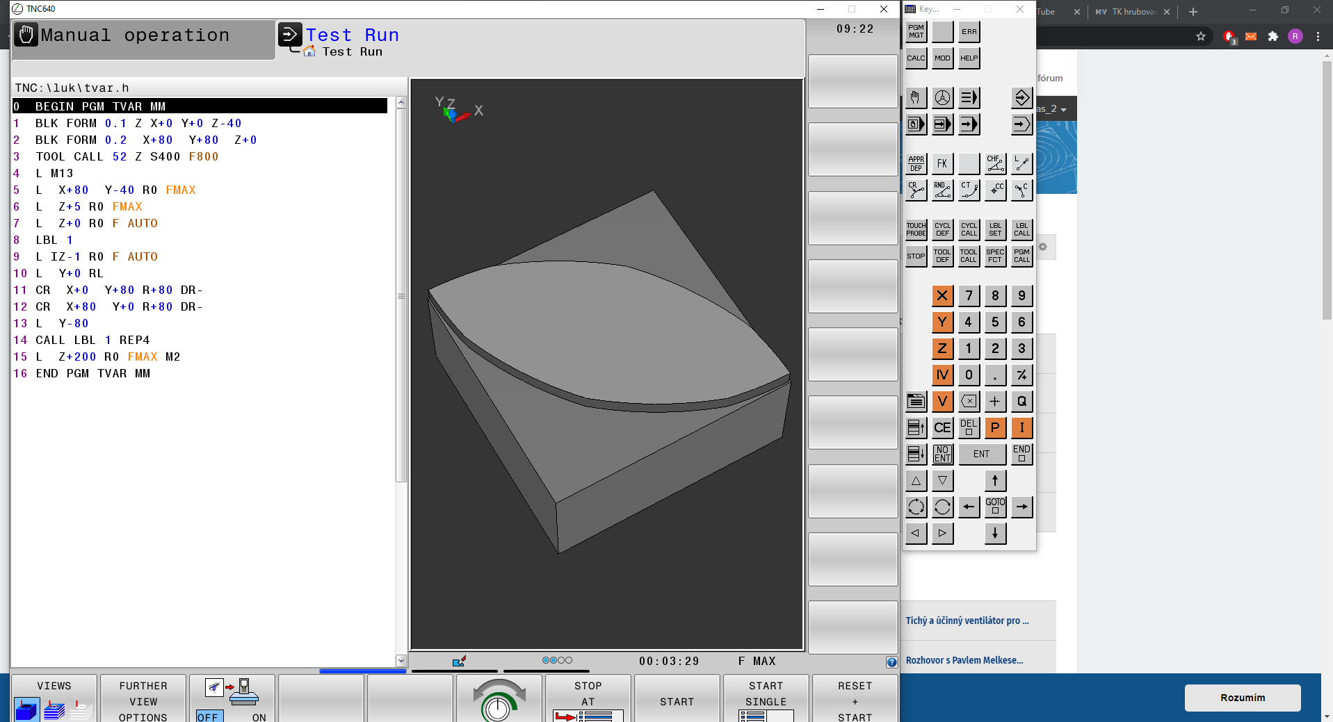

Příspěvky: 55
27. 3. 2021, 10:42
Jede mi to takhle,přesně okopírováne,ale je tam chyba nevidím kde ,nevím co znamená to Y-80
