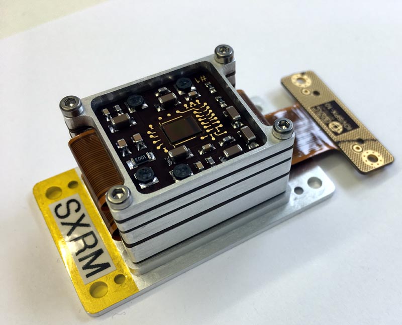

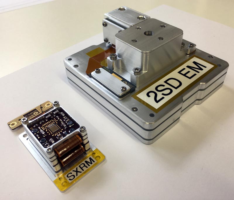

Příspěvky: 288
2. 3. 2022, 12:58
Je pravda, že 3040(Z) není žádnej zázrak a to ani po modifikacích (vřeteno), ale na modelařinu (dřevo, plasty, sklolaminát) stačí.
Jen pro představu, co se na tom dá vyrobit ;-)
