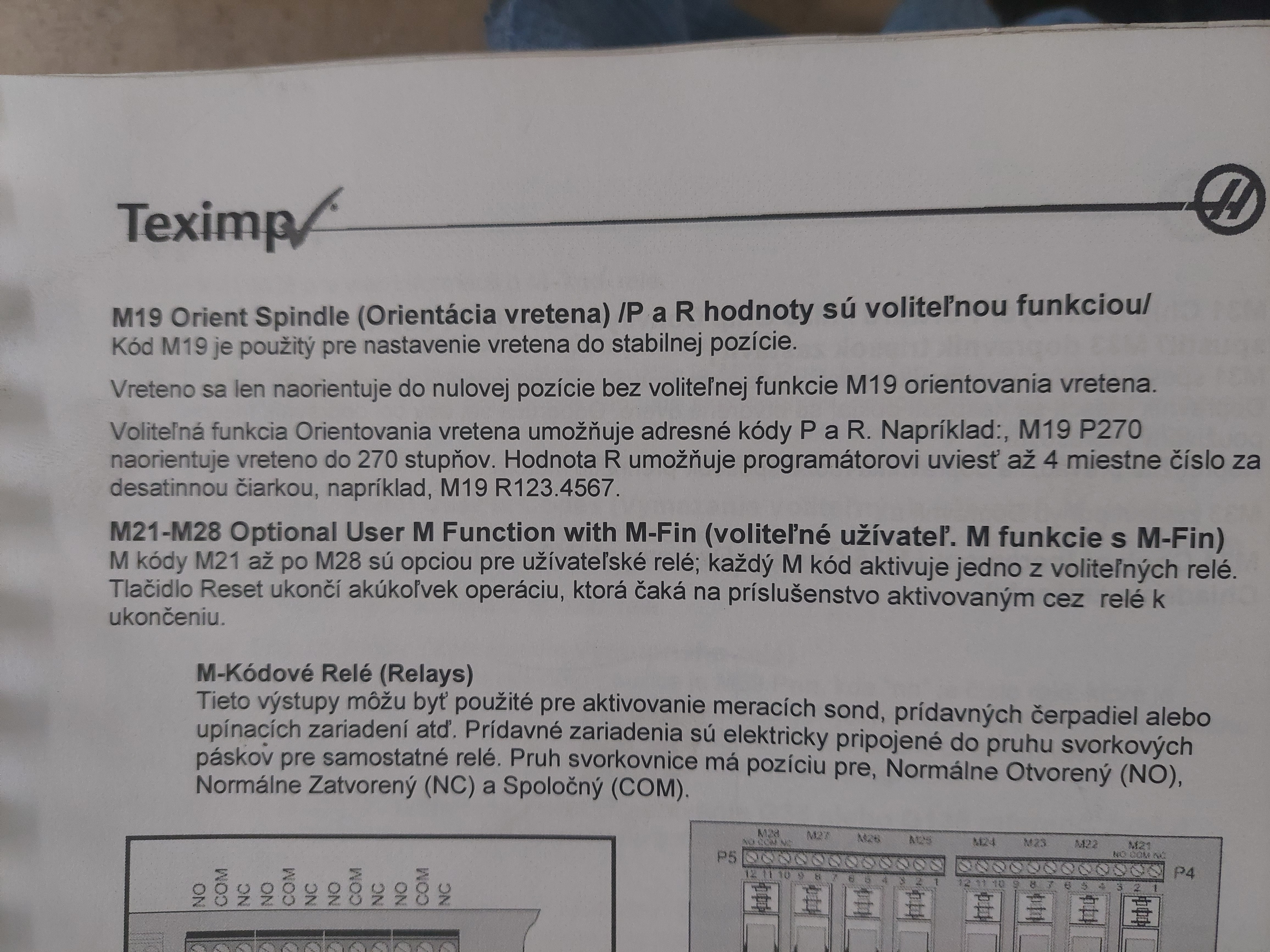

Dobrý den, chtěl bych zapolohovat vřeteno pro obrážecí nožík. Na mašině Haas 5ax.
Umí to tyhle mašiny? Říkají mi že Haas umí polohovat jen na výměnu nástroje.
Dřív jsem dělal na kovosvit a hermle a tam to vše šlo nastavit jaký chci úhel.
Děkuji za odpověď.
Polohování vřetena obrážecí nožík
jenom takovej hloupej dotaz, to při tom drážkování to udrží jen servo? nepotřebuje to brzdu? já třeba při obrážení na soustruhu jen při odbržděném vřetenu přes C osu bych asi neobrážel, a to v tom soustruhu je mnohem větší přídržnej moment serva než bude na "normální" frézce, ale i tak je to lehce gumové a podle mě to není optimální, u frézky dokážu polohovat vřeteno přes M19, ale to bych použil tak pro nějaké sondování..
Jsou tam 3 drážky. Po kružnici pod 1/3 úhlem. Polohování funguje, vřeteno se otočí. Ale to drží jen servo? Drážku si dvojkou frézou předhrubuji tak že bude brát na výšku asi 3mm, jen dokončí ostrý rožek.
Nemá s tím někdo zkušenosti jestli to ta mašina udrží? Drážka je rozměrově plus pět stovek. A je to hliník odlitek.

Podla mna sa ti ta masina uolne rozpadne na srotjirka.nap píše: ↑15. 7. 2022, 6:19 Jsou tam 3 drážky. Po kružnici pod 1/3 úhlem. Polohování funguje, vřeteno se otočí. Ale to drží jen servo? Drážku si dvojkou frézou předhrubuji tak že bude brát na výšku asi 3mm, jen dokončí ostrý rožek.
Ale nie sory, na blbu otazku adekvatna odpoved...
Sekam vo freze drazky od 4 do 14mm ( tu 14tku samozrejme postupne 8-10-14). Inak je dolezite dost aby na spodku drazky bol zapich/diera/vybeh.
