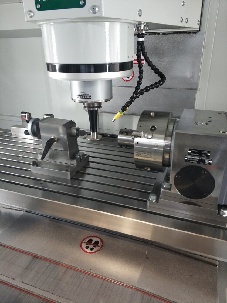

Platim ten novy stroj 2450€/mesiac, dal som to len na 2 roky nech stym mam pokoj cim skor...
5D aky priemer, aky konkretny nastroj?
Neviem aku mas ty predstavu o strojoch ale az taka tragedia to nieje... Samozrejme na starej FA4 co mam este v garazi a pada na nu prach, som robil 100mm hlavou so SPET1204 hlbku 10mm, zaber asi 30mm posuv myslim 980....
Jasne ze ten lahky haas s ct40tkou a inline vretenom nieje na nejake mega hrubovanie, do plneho idem s 50mm hlavou 3mm a posuv cca 1100-1200... myslim ze mi to vychadzalo cca 1kg/min do spon. Je to proste univerzalny stroj za dostupne peniaze a spolahlivy... ak si mal moznost robit na nejakom rozmrdanom kde obsluhu robili nejake opice tak sa necudujem, ale ja sa proste stazovat nemam dovod - plne dostacujem mojim potrebam na 100%, tak co by som riesil.
Neviem mam stale pocit ze sa tu hrame hru kto ma vecsieho, raz pises ze TSC je nevyhnute, potom ze to nevyuzivas.... a pritom pointa bola na zaciatku poradit chalanovi ako zacat
BTW: na tom starom stroji co predavas ako dlho trva vymena nastroja?

No on má právě tenhle Šchaublin spíš konstrukci pětiosé brusky
Na X-ku je kluzné vedení - obrovská rybina co jezdí 28m/min na Turcitu.
Na Z-ku je klasické hranolové kluzné vedení na Turcitu s nějakým hydraulickým řízeným posilovačem - proto je to asi schopný takhle po tisícinách posouvat.
A pozor! na Y-ku jezdí celý sloup na válečkovým vedení jako je na bruskách.
Takže předpokládám, že když hodím vřeteno do horizontální polohy a budu využívat Y+Z jako na brusce a X-ko bude pouze posuv tam a zpět tak by to bylo přesný.
Další věc je vřeteno - to co vidím na fotce je asi blbost... musí tam být nasazený brusné elektrovřeteno. To mi teď jedno uteklo za 60 tisíc v suprovým stavu (otáčky do 60 tis. a nějaký lepší výrobce) - bohužel na něj teď nebylo.
Chlazení je samozřejmě opruz, ale při horizontální práci bych to neviděl až zase tak složitý.
Navíc už teď mám dva oddělené okruhy a dvě vany pod strojem z původní koncepce.
Spíš co řeším je zda by na to byly zakázky????
