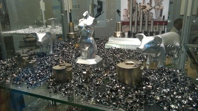

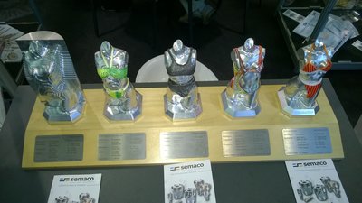

.. hliník na MSV 2014, v RARu jsou čitelné i hodnoty pro každou operaci ...
- Přílohy
- Alu.rar
- (11.66 MiB) Staženo 187 x

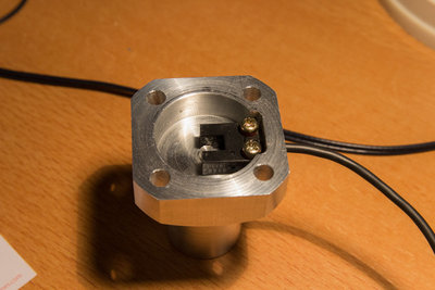

Skoro hotový výrobek - senzor osy Z
Nějak mě nenadchly výrobky co jsou různě k dispozici tak jsem si stvořil svůj. Ještě půjde na červený elox, aby to bylo se vší parádou.
Výška 49mm, základna 41x41mm, měřící zdvih cca 3mm (dá se snadno změnit - třeba na 0,1mm a pak by se dal použít pro větší frézy než je doteková plocha protože by váleček nemusel dovnitř), maximální zdvih 6mm
Spínací síla menší než 0,08N, nevím však jak to bude při nějakém znečištění - možná potom pružinku zesílím
Měřící ploška je z ložiskového válečku 10x14, takže rovná a tvrdá (dotek má průměr 9mm)
Ještě by se dala udělat inovace, kdy by se na ložiskový váleček nasadil nějaký klobouček aby se nemohlo nic dostat shora do mezery mezi váleček a teflonové pouzdro. No uvidím.

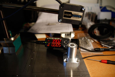

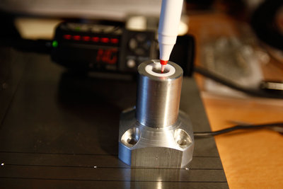

Dle kontrolního měření chyba pod 2um, optický spínač má On/Off diferenci 2um takže to bude nějaká chyba měření Pro sepnutí stačí váha plastové fixky - ideální pro malinké frézy Umístění senzoru zespodu
chyba pod 2mikrony - to bys mohl konkurovat Mitutoyu a podobným firmám by mě zajímalo jak jsi to měřil..
Taky by mě to zajímalo, ale hlavně čekám na to broušení vrtáků jak se tehdá řešilo.
