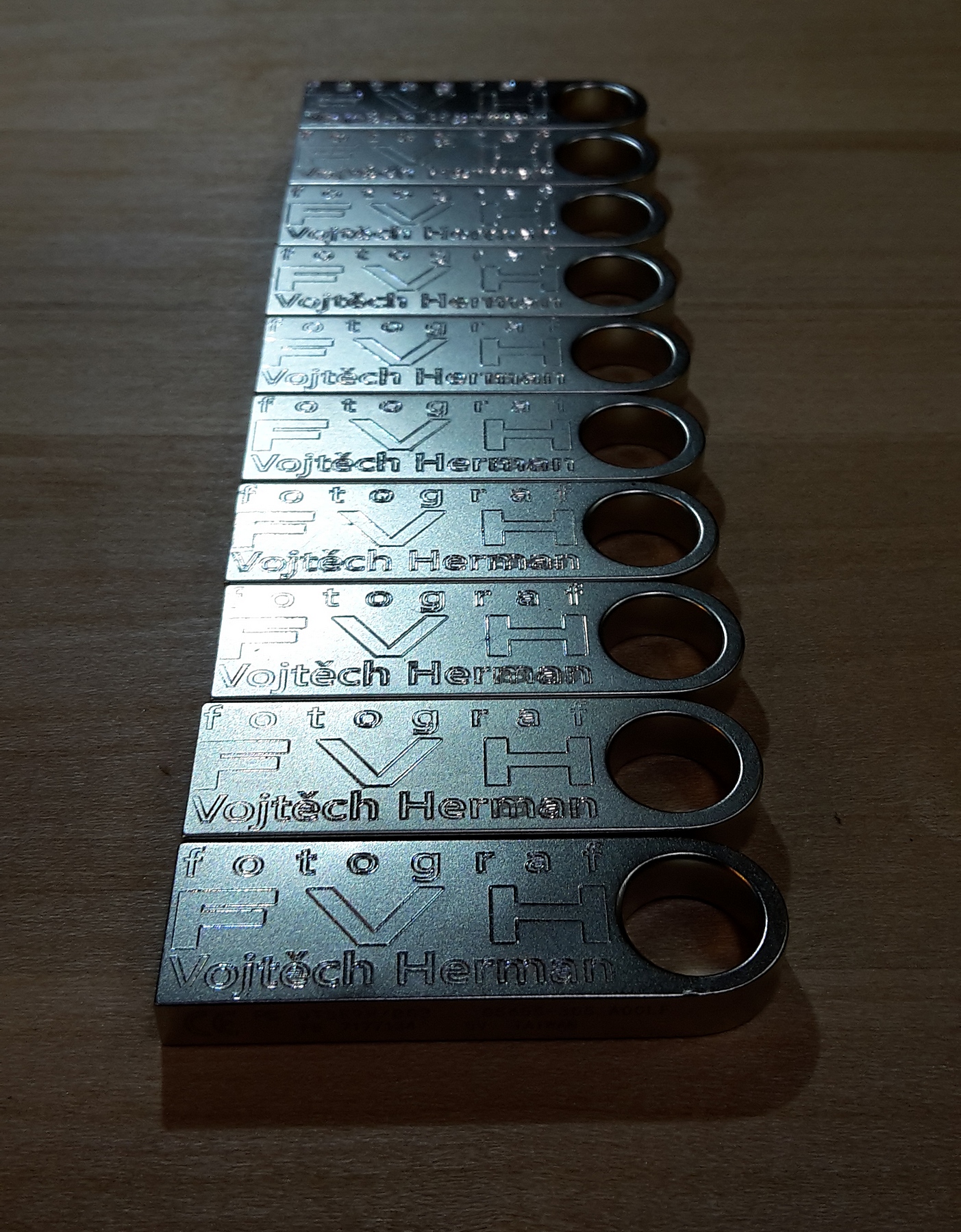

.. děkuji .. tady foto, ale vypadá divně, ve skutečnosti to vypadá líp, fakt to ryje krásně, když chci úplně hladké rytí, dám na prst kapku vazelíny (jakéhokoli maziva) a máznu jen tenký film před rytím na rytou plochu, ale raději to dělám na sucho, vypadá to výrazněji:

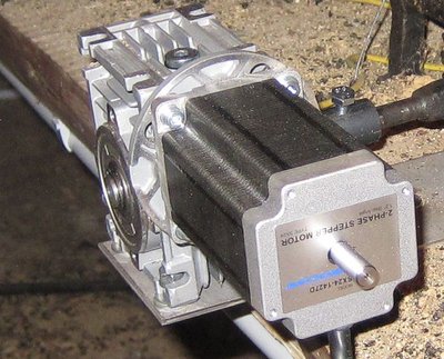

Zdravím, nadešel čas na 4. osu (hlavně jsem našetřil prachy ), ale ve finále si říkám jestli neobjednat tohle https://www.aliexpress.com/item/Rotary- ... bb48a7e85c" onclick="window.open(this.href);return false; a jen driver YKB3610A z Gravosu, jestli bude k sobě pasovat?
Nemáte někdo zkušenost s tímhle typem převodovky z Číny, je to celkem novinka na China e-shopech, tak nevím jestli bude fungovat, nemám ambice s tím lítat do oceli, stačí mi dřevo a plasty, když tam půjde na pomaloučko hliník, budu rád, ale hlavně mám namyšlený nějaký dřevěný sošky, fajfky, náramky a tak .. pro sebe, o to jde v první řadě, ne za to uvalit 50 tisíc, prosím o radu, díky moc
P.S. Nebo raději objednat jen tělo s převodovkou bez motoru a nějaký mrňous 3f motor + budič v Gravosu?
také chvilku koukám po levné převodovce/otočném/čtvrté ose, některé mají viditelný nastavovací excentr na vymezení vůle šnekového převodu. Zde to nevidím - ani jsem v textu nenašel zmínku o nějaké alespoň papírově malé vůli, to by mohlo být slabé místo. Pak by bylo i otázkou, zda servo nebude zbytečný luxus.

.. právě to nastavení vymezení vůle mě taky zaráží, nevím jestli se to dá softwarově kompenzovat (backslash).

No to by mě trápilo nejmíň ,jak chceš kompenzovat nahráhnutí frézou? Prostě si hrábne a při nejlepším máš zmetek nebo ulomenou frézu.Pepa z depa píše: nevím jestli se to dá softwarově kompenzovat (backslash).

.. hm, to je pravda .. to chce zkušenost, jestli to tu vůli má, tak je to na nic a právě nechci moc být testovací králík, za ty peníze, je až podezřelé, že nejsou zatím nikde videa z obrábění na těch dvou typech.fmodel píše:No to by mě trápilo nejmíň ,jak chceš kompenzovat nahráhnutí frézou? Prostě si hrábne a při nejlepším máš zmetek nebo ulomenou frézu.Pepa z depa píše: nevím jestli se to dá softwarově kompenzovat (backslash).

.. o ten v tom videu to používá spíše jako polohovadlo, tam backslash +- má smysl, ale já chci kontinuálně 3D obrábět a to má fmodel pravdu, že si fréza přitáhne v určité situaci o velikost vůle více materiálu a většinou lupne, ukazuje tam i jak s tím hýbe, to je vůle tak 2-3°, to je na mě mega moc ... díky za video, aspoň vím

Koukal jsem na to video a ta vůle je brutální.sco_27 píše: ...Celú stavbu si môžeš pozrieť tu - https://www.youtube.com/watch?v=jkgmjIlOVKc" onclick="window.open(this.href);return false;, backlash ukazuje okolo času 25:23 a ďalej.
Schválně jsem si šel přeměřit ten můj bastl http://jova1.cz/dilna/rotacni_osa/rotacni_osa.html a na třech různých zastavení, na poloměru 50mm jsem se vešel do pár setin. Respektive vůli jsem nenaměřil žádnou, jen když jsem hodně zabral, tak už se začal „pohybovat šnek“ a vlivem slabší konstrukce, použitým ložiskům... jsem to dokázal přetlačit o cca +-5 setin. Když jsem přestal zabírat, tak se to vrátí zase na 0.
Takže já, když už bych něco takového potřeboval, tak bych tu převodovku použil maximálně jako dárce orgánů a ten šnek tam dal určitě tak, aby se dala vymezit vůle. Jinak to jsou podle mě vyhozené peníze.
Podobné převodovky používám ve spojení s krokovým motorem a vůle jsou tam vždyckyPepa z depa píše:... myslíš, že to bude mít "jakš takš" použitelné vůle?
