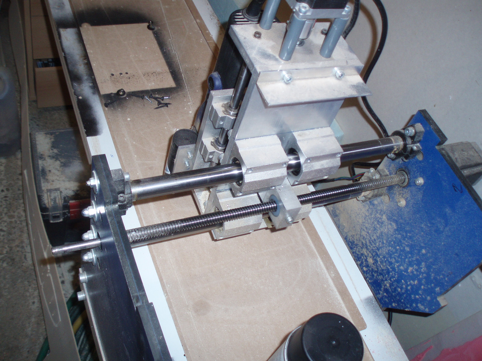

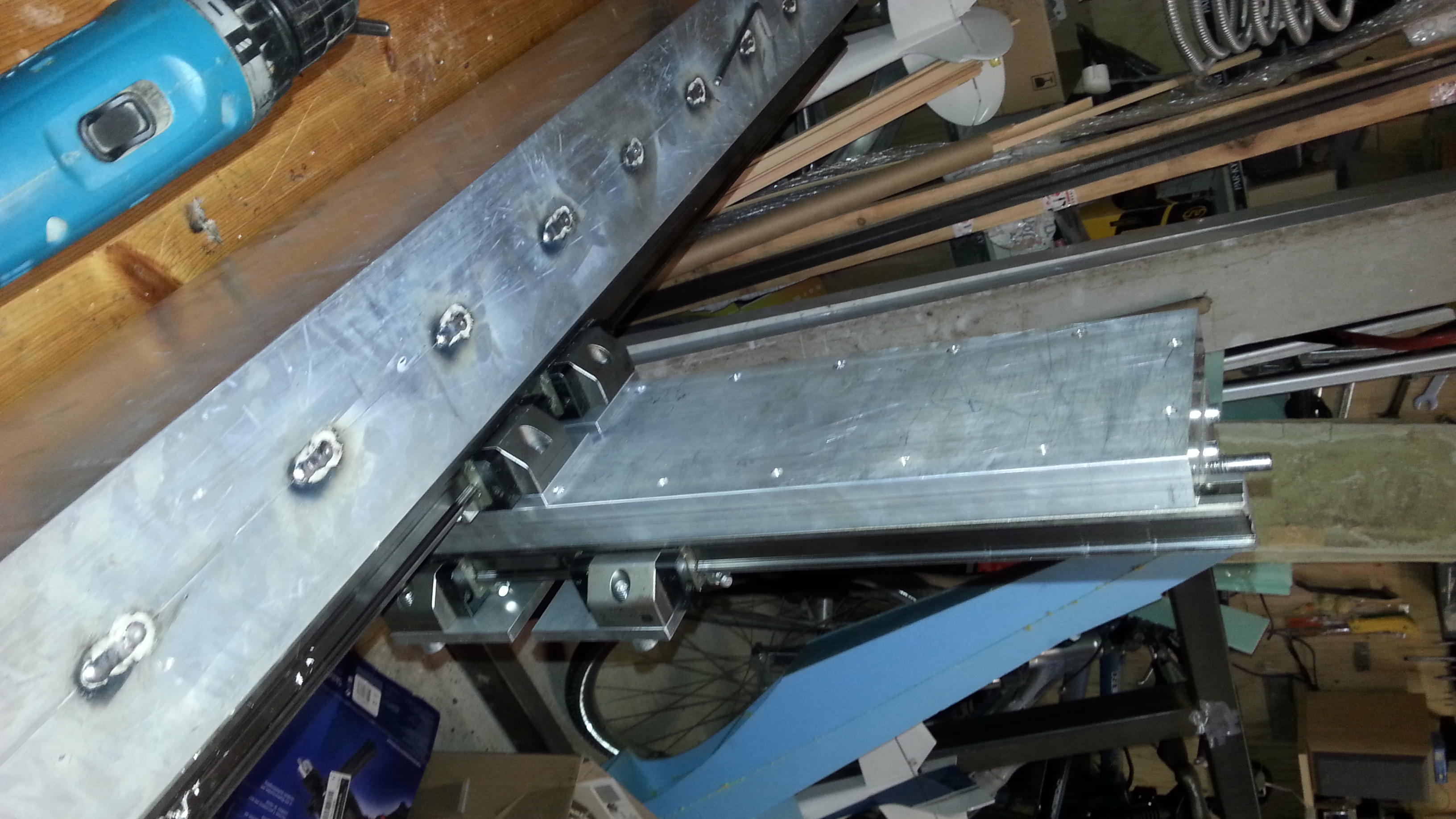

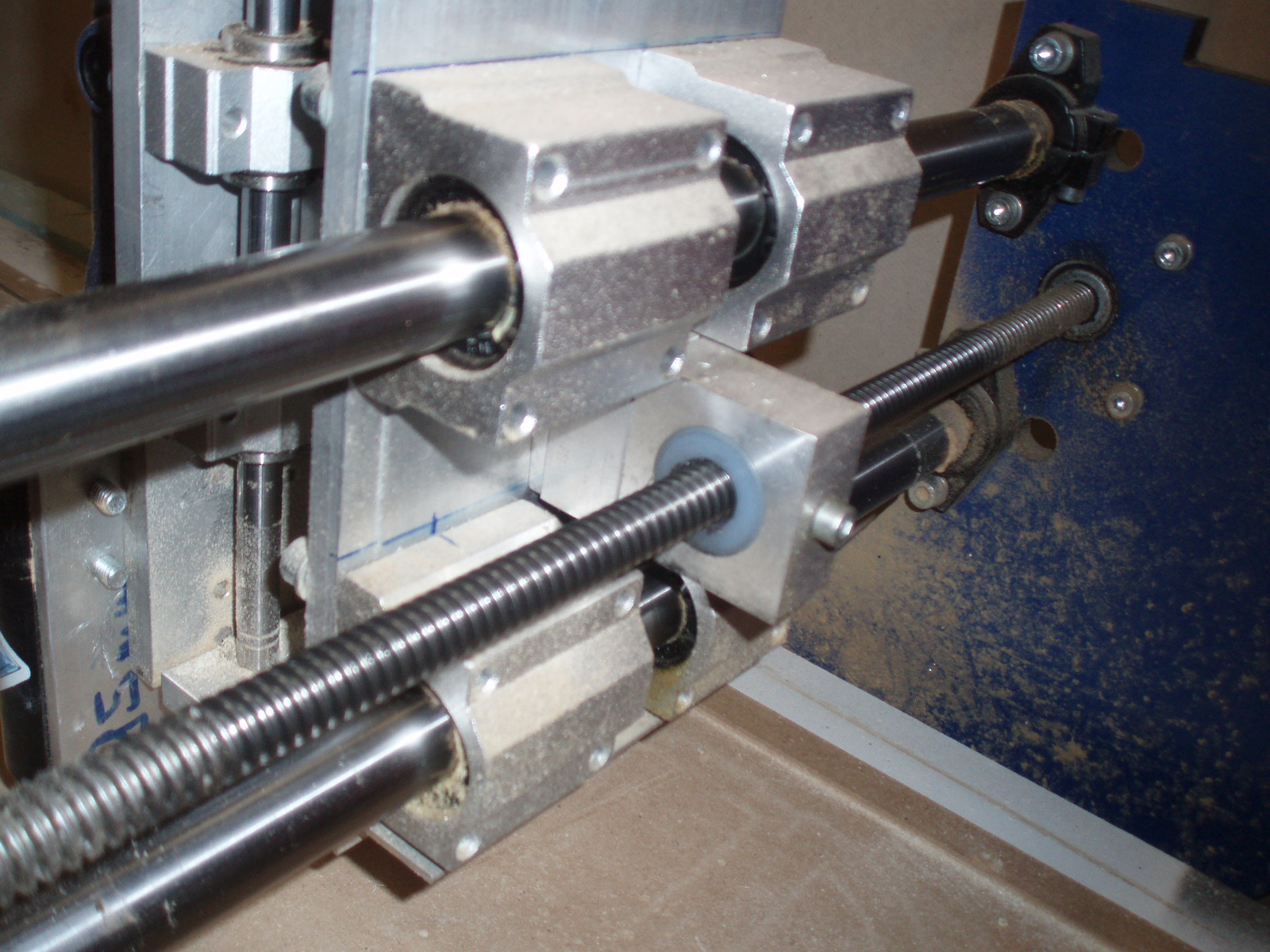

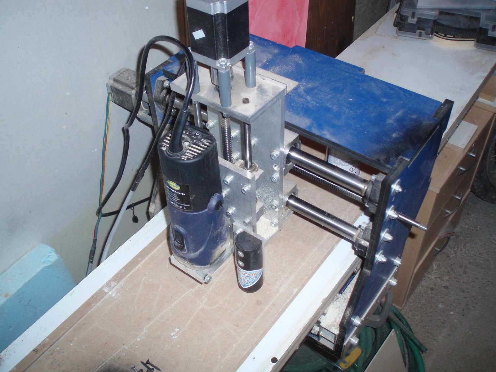

Tak aj ja sa pochválim čo som doma zošróboval. Inšpiroval som sa poväčšinou tu na fore alebo z fotiek na internete. Mašinka je postavená viac menej na modelárske účely, paradox je že ma veci okolo CNC začali baviť oveľa viac ako modelarina.
Pôvodne mal portál jazdiť na dvoch jokloch 50x50x2mm na homemade vozíkoch s ložiskami, naskytla sa ale výhodná kúpa vedení STAR takže nakoniec je to osadené celkom slušným vedením na ose X. Na os Z som povodne použil lineárne tyče z tlačiarní ale po nejakom čase som ich nahradil 20mm tyčami s HIWINu. Tie pôvodné boli tenšie a prehýbali sa. Os Z sa posúva na 10mm týčiach taktiež z tlačiarne, tu to zatiaľ postačuje tak to meniť nebudem.
Pojazdy
X:1752mm
Y: 216mm
Z: cca 50mm
Krokové motory 1,8Nm os Z a os Y, na os X 2,9Nm
Elektronika bola pôvodne modrá čína, vydržala asi rok. Teraz sú tam drivery HY-DIV268 s čipom TB6600 a zatiaľ plná spokojnosť.
Příspěvky: 8913
19. 3. 2014, 6:36
Pěkná mašina! :)

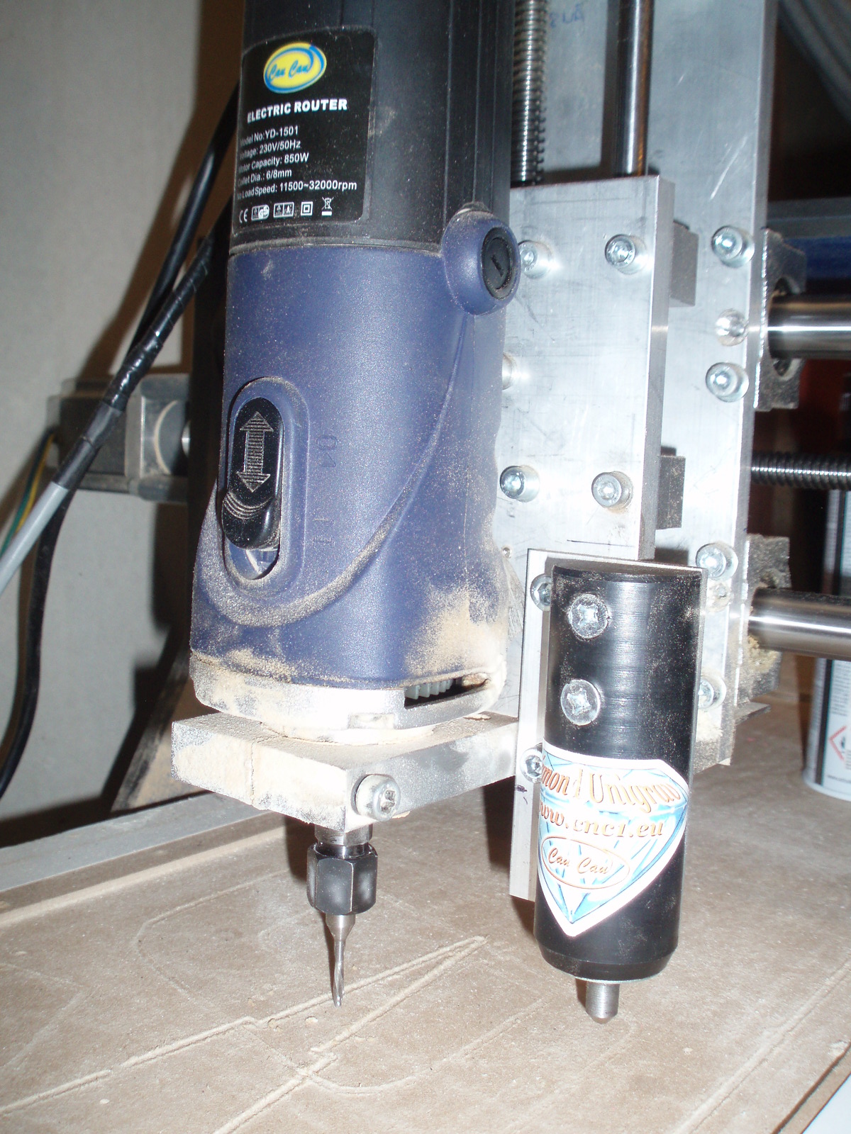

Z: cca 50mm - nemá to bejt 150?
Co je to ta černá věc na Zetku s trojúhelníkovou nálepkou? Nějaká sonda, nebo to je laser..?

rcpilot
Příspěvky: 35
Registrován: 27. 4. 2011, 6:16
19. 3. 2014, 7:13
Thomeeque píše:Pěkná mašina! :)
T.
Ďakujem :)
Máš pravdu, je to cca 150mm
Tá čierna vec na Zetku je gravírovací hrot s pružinou. Normálne je tam namontované buď jedno alebo druhé podľa toho čo práve robím.

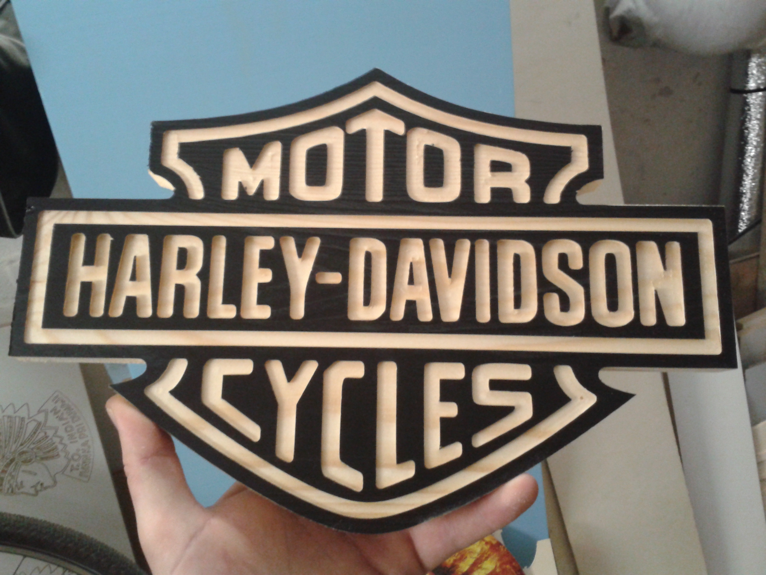

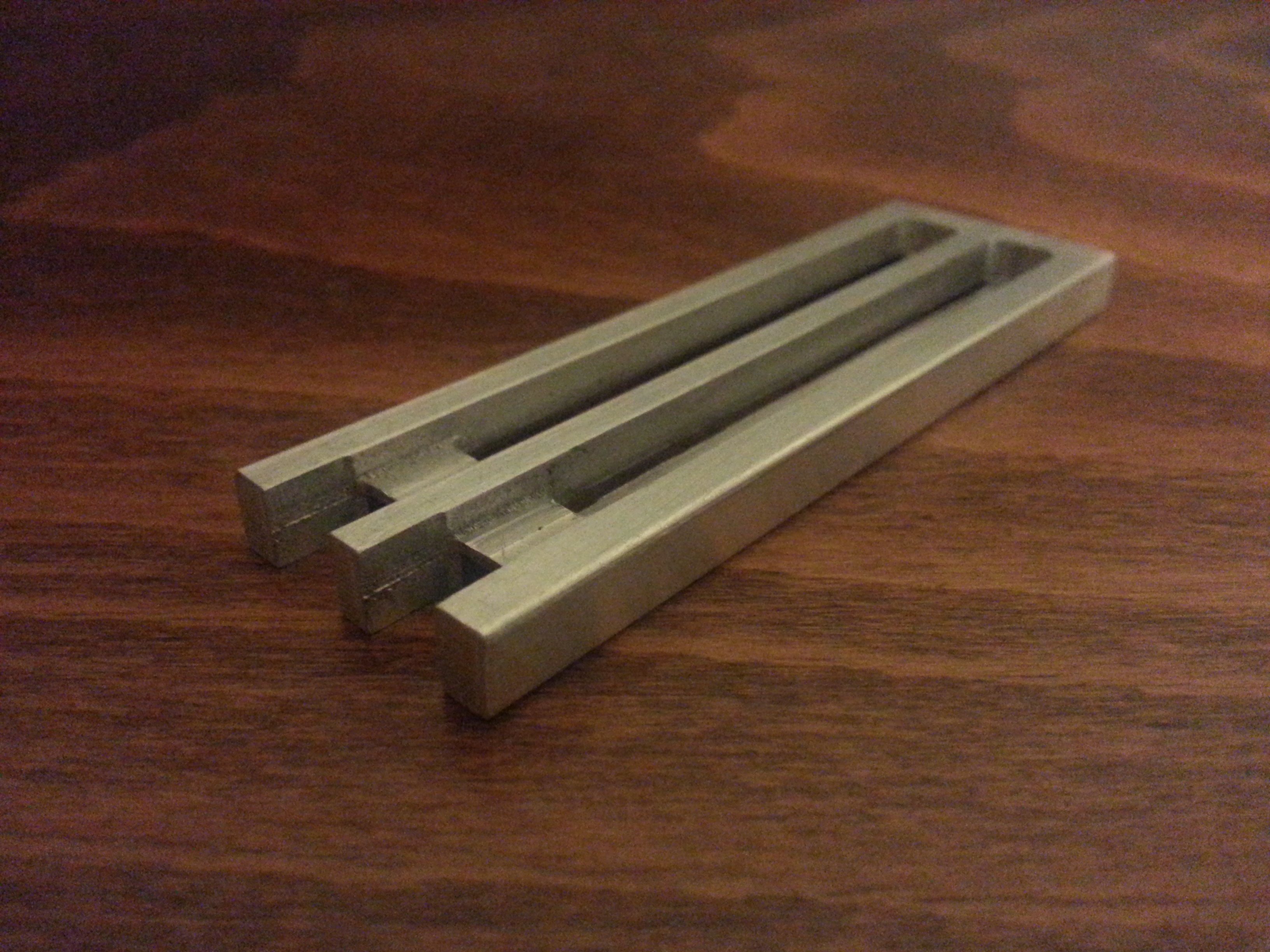

Ukaž ještě nějaké výrobky ;) Ať jse pokocháme ;) Jinak fajn ;)
rcpilot
Příspěvky: 35
19. 3. 2014, 7:53
Airm@n64 píše:Ukaž ještě nějaké výrobky ;) Ať jse pokocháme ;) Jinak fajn ;)

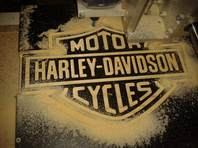

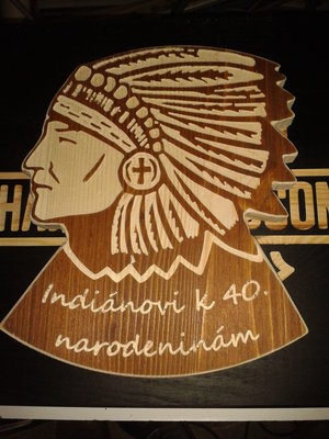

Tu je zopár produktov :)

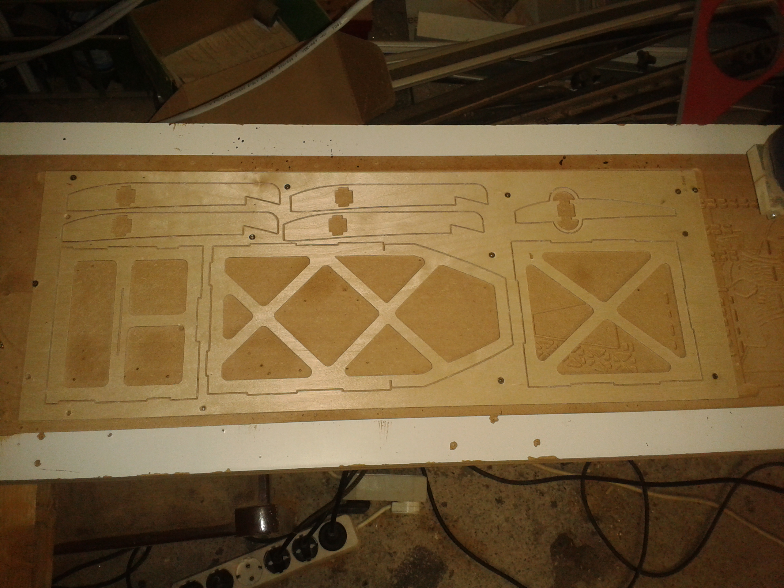

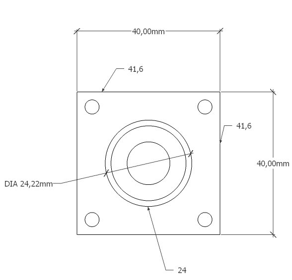

Zdravím všetkých,
trochu bojujem s presnostou posuvov. Na ose X mám trapéz 16/4 a na Y 12/3. Dnes som frézval oadenie na ložisko do HPL dosky. Problém je že priemer diery je menší ako má byť a vyrezaný kus je väčší ako má byť. Napadajú ma dve možné príčiny - malá tuhosť stroja alebo nepresný driver TB6600. Ale na 40mm je vyrezaný kus väčší o 1,6mm. to sa mi zdá strašne veľa na obidve možnosti. Vie mi niekto poradiť?
rozmer so šípkou je po vyfrézovaní. Správny je kóta
Cjuz
Příspěvky: 2422
Bydliště: Předklášteří
12. 10. 2014, 7:29
Tuhost určitě bude mít vliv ale dá se snadno ověřit.
Stačí zabrat cca 0,1mm do hloubky kde se odpor nástroje neprojeví - pak oměřit (pokud není zatuhlý stroj)
Chybu řízení ověříš taky snadno - takovou chybu bys viděl i na posuvce - popojedeš o nějaký kus a oměříš, ne?
Dobrý test je taky dělat čtverec s dírou v malé hloubce pořád dokola - třeba 100x. Chyby ve ztrátě kroků a vliv vibrací stroje se projeví na podobě výsledného tvaru. Když se jede 1mm frézou musí být drážka 1mm pořád jinak je něco špatně.

Příspěvky: 604
Registrován: 11. 4. 2014, 7:43
Bydliště: Zlín
12. 10. 2014, 7:37
Tohle dlá malá tuhost stroje . Vlastní zkušenost :)
Zkus poslední úběr projet třeba třikrát dokola a dostaneš se hodně blízko správnému rozměru .

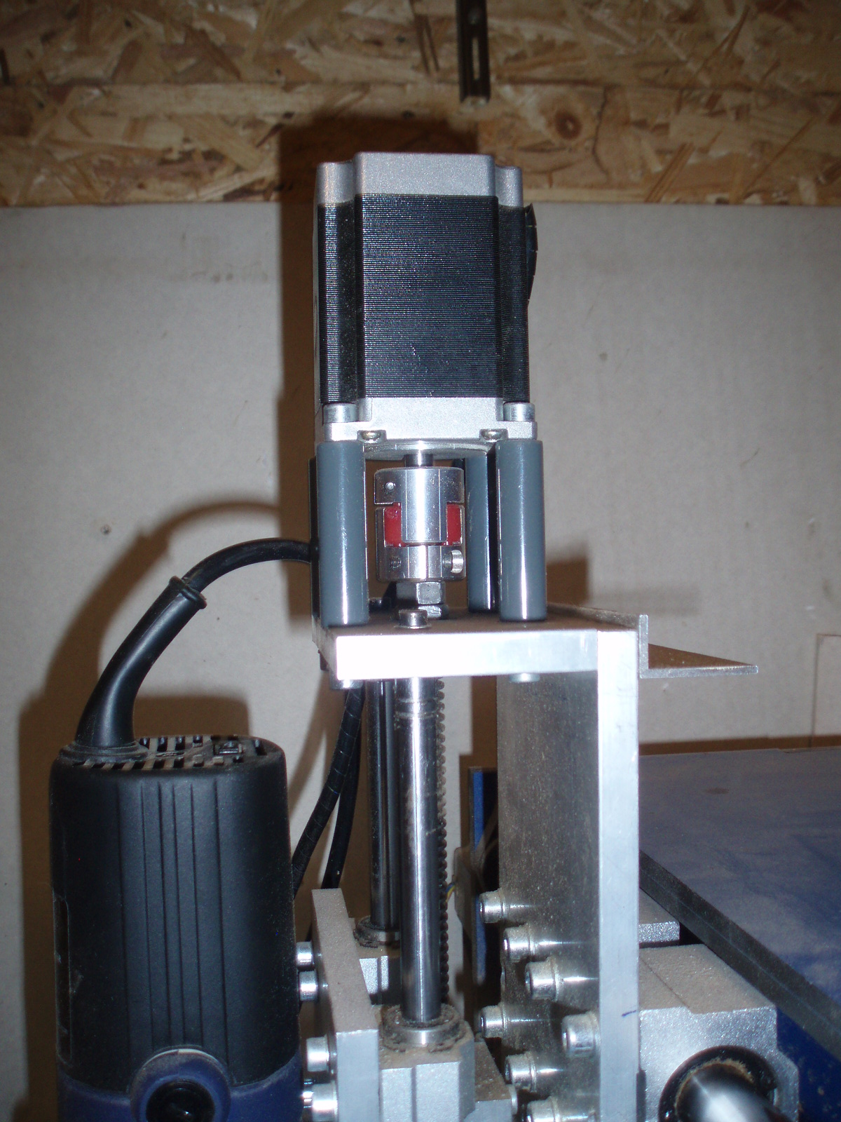

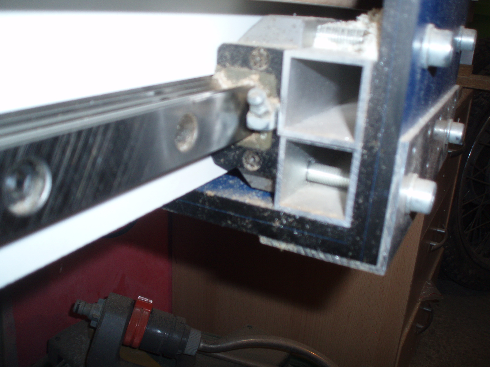

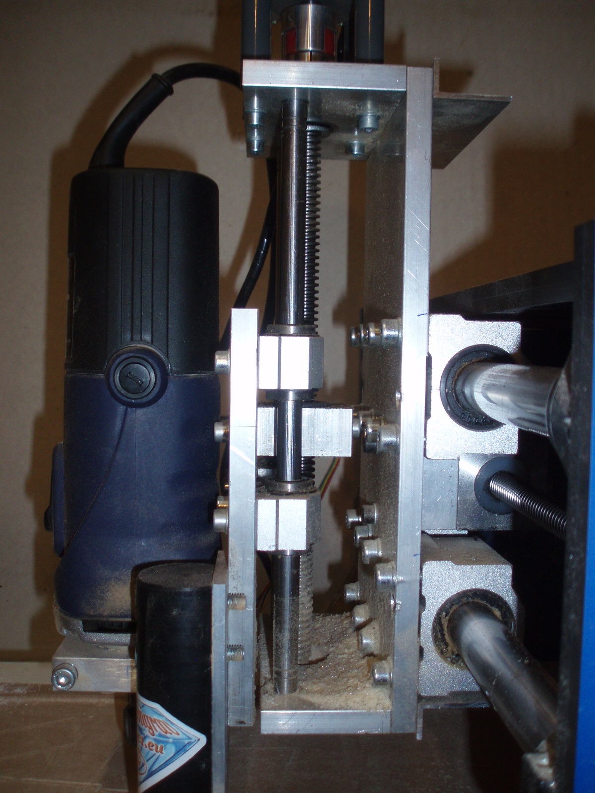

Tak som trochu pokročil so stavbou novej mašinky tak sa predvediem a prípadne si nechám poradiť. Zatial mám skoro hotové osi Y a Z.
Os Y je z AL joklov 150x50x4mm, os Z je AL pásovina 120x25mm. Lineáry su STAR kúpené cez inzerát.
Na osiach Z a Y sú guľové skrutky 1605, na osi X budú ozubené hrebene, motory na X budú sprevodovné 3:1 poháňať to budem motormi MICROCON SX24-3341,
drivre 2M542 a TB6600, zdroje mám v pláne použiť 48V na osi Y a Z ku driverom 2M542, 36V na os X s driverom T6600.
Rád by som dosiahol rýchlosť posuvu 2,5 - 3m za minútu. Myslíte že je to reálne pri tých gulových skrutkách?

Ahoj vypadá to slušně , jen nevím proč máš dělenou tu deku na ose Z ? to budeš ještě nějak spojovat ?
rcpilot
Příspěvky: 35
21. 12. 2014, 7:14
To čo vidíš sú vlastne podložky na ktoré sa naontuje platna na ktorú uchytím vreteno. Musia tam byť aby sa tam vošla gulová matica.
Příspěvky: 6946
21. 12. 2014, 7:16
ok , já jsem pak koukal že je máš i na druhé ose pod vozíkama

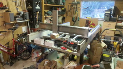

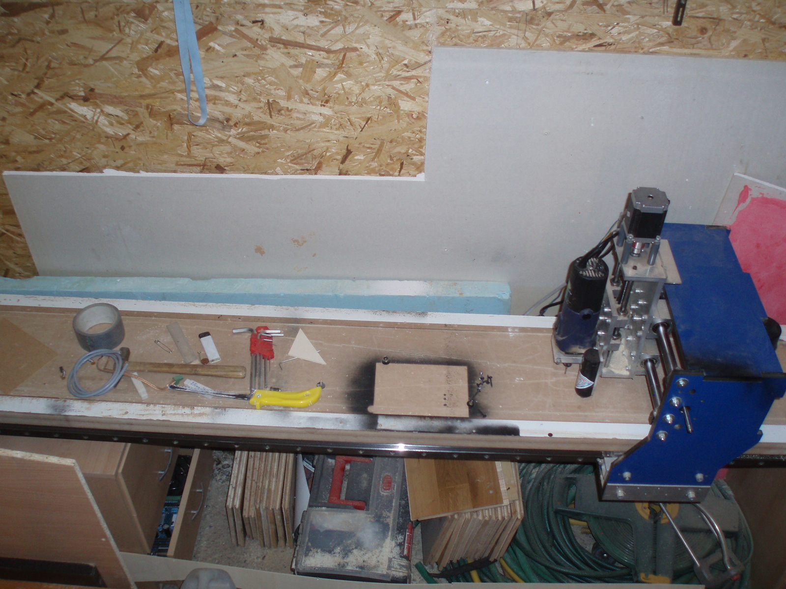

Tak som po dlhej dobe pokročil a mašinka je uz skoro hotová. Momentálne montujem koncové a referenčné spínače. Pracovná plocha bude cca 1850x850mm. Presnosť je otázna ale ak sa zmestím do 0.2mm tak budem spokojný. Pohon na osi X je ozubeným hrebenom a KM na kazdej strane, Y a Z gulova skrutka 1605 made in china. Vreteno Atas 500w, predtym som mal hornu frezu 800w a nedá sa porovnať.
Pripájam aj video z prvých testov posuvu
