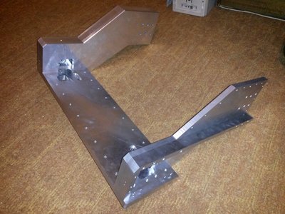

ps. k tomu videu ... mnohem efektivnější by bylo (ty obdélníkové vybrání) brát bokem frézy přez celou tl. materiálu - takhle jen neefektivně tupíš konec nástroje
jinak do AL ti to dělá celkem slušnej povrch - zajímavé bude co to udělá až zajdeš do oceli

Lihová mlha, nebo spíše jakékoli chlazení, určitě by to něco asi chtělo, ostatně na vrtání do Al se mi osvědčilo WDčko ale na videu ho zrovna nepoužívám (petrolej který se dneska prodává je syntetická sra..a která už není to co to bejvalo) ale tohle je spíše o mazání. Celý stůl je uzpůsoben tak že bych vpodstatě mohl použít klasické chlazení ale to až to budu mít v nějaké normální dílně zatím jsem v pracovně která je v patře rodiného domu. Líh ale stejně asi nepoužiju mám trochu obavu z výparů a přece jen zařízení není rozhodně do ex prostředí.
úběr 1mm hloubka a 5mm šířka vz. 12 mm hloubka a šířka odhaduji tak 0,5mm .... uvažoval jsem už nad tím jestli by to nebyla lepší strategie a určitě to vyzkouším, ale asi až bude hotový portál a tuhost stroje bude přece jen vyšší.
Ocel !!! tak tohle mne ani nenapadlo že bych vůbec zkoušel, přecejen je to konstrukce z duralových ploten a ne nějaká litina nebo polymerbeton, a navíc je zde hozený vřeteno s vysokýma otáčkama takže si nedovedu představit jak by to do oceli bralo, možná s výkoným chlazením emulzí, ale tohle je opravdu někde úplně na konci mích priorit.

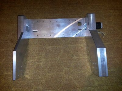

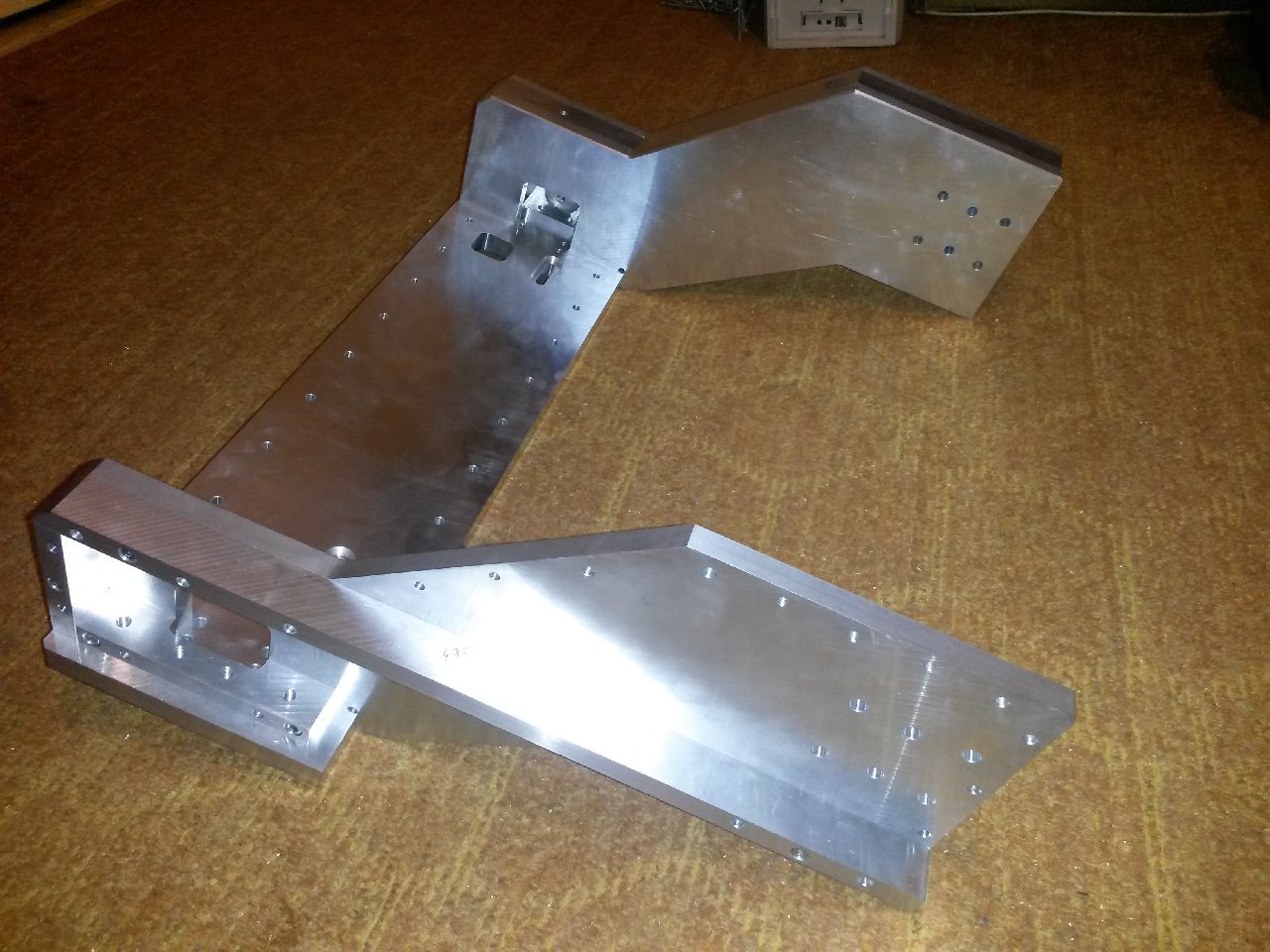

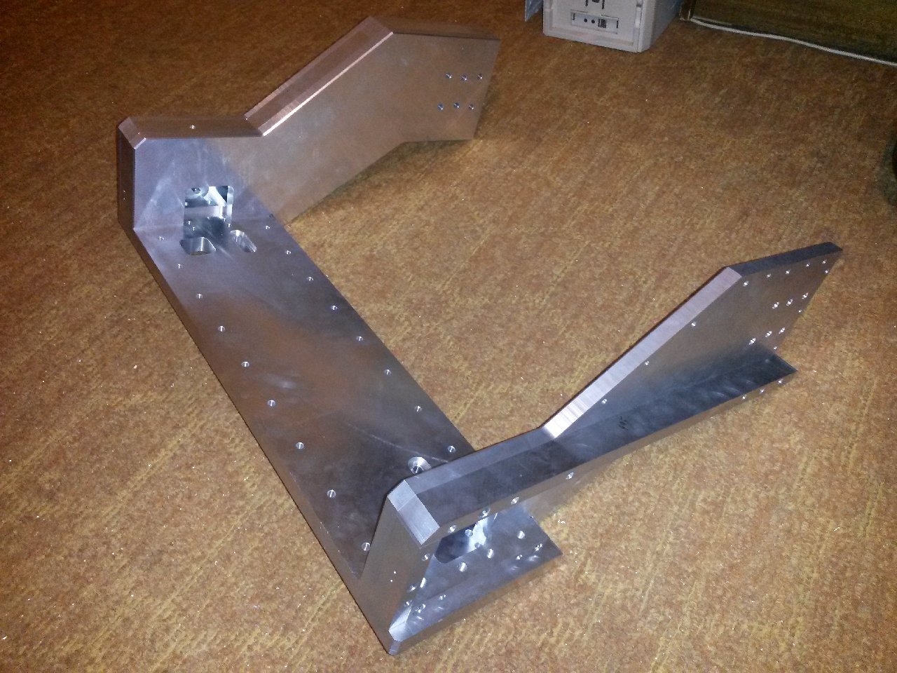

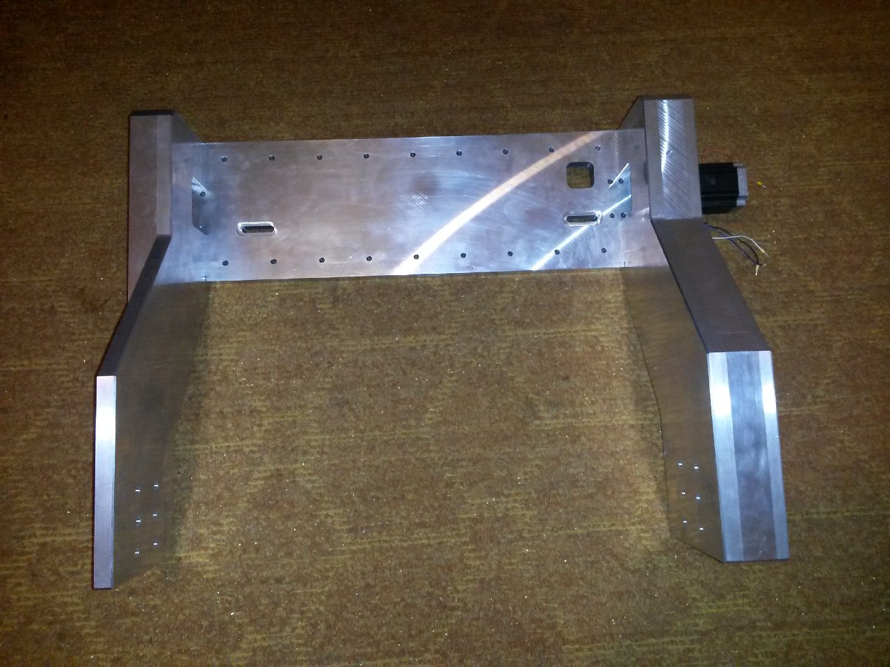

Tak prodloužený výkend přišel docela vhod, teda krom pokošené celé zahrady (sezona je tady takže to teď bude každé 2 týdny) jsem docela pohnul s portálem, už to začíná mít tvar.
a zase pár zkušeností, Chybně nastavená korekce výšky nástroje a 10ka fréza se rozjela rychlostí 1,8 m/min v hloubce 8 mm a bočním úběrem tak 4mm, tak sem se lekl že jsem okamžitě křápnul po stoptlačítku načež se motory celkem pohotově zastavily ale vřeteno svojí setrvačností ještě zvládlo dotočit dalšich 8mm do hloubky než se zastavilo (osa Z je tak těžká, že bez elektriky je schopná s velmi malou sílou sjet sama dolů). Následně jsem zjistil že kdybych to nechal jet dál tak se možná nic nestalo, protože ten obrobený kousek byl ve tvaru i rozměru jak měl být. Takže asi pro příště trochu přitvrdím Jiná otázka je jestli by se tak měl stroj vůbec chovat, dá se nějak rychle zastavit vřeteno třeba měničem, bržděním, používá se to v praxi jak to je "profi" strojů které používají takováto vřetena jako teknomotor a pod?

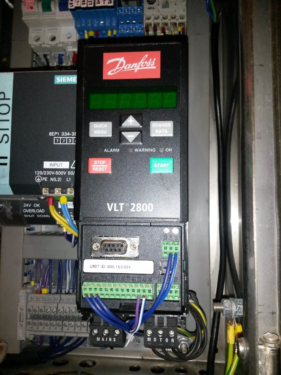

Zastavit vřeteno měničem určitě půjde , já mám číňana a ten zastaví tak za 3s při použití brzdného odporu i dřív .

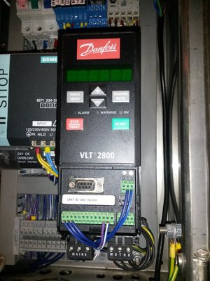

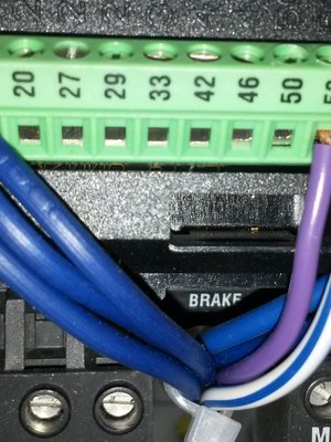

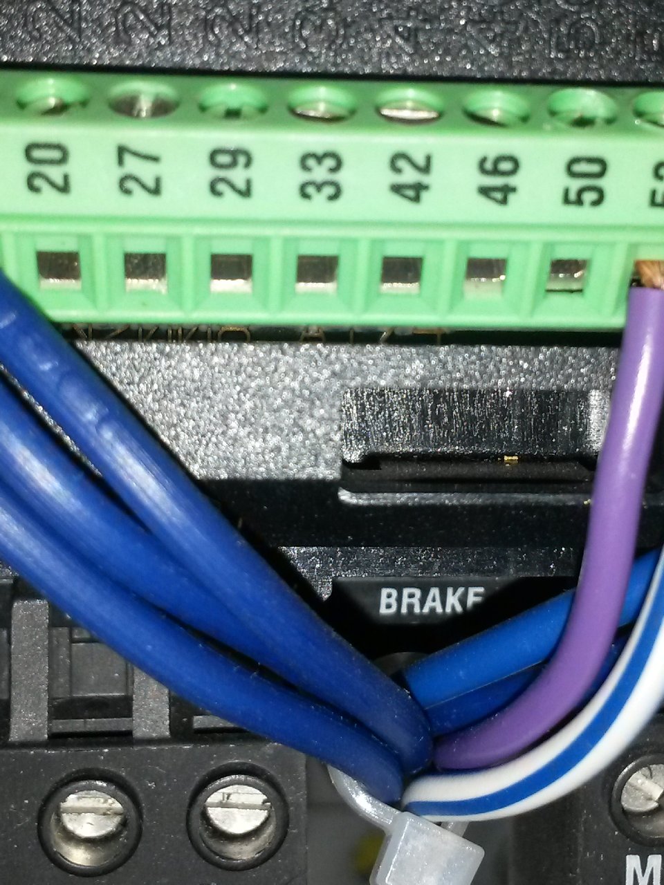

Ahoj máš to moc pěkné , mám měnič lenze vector a s odporem z plných toček 27k zasatvím do 1,7s , ty máš jsem koukal donfoss a vím že né každý právě podporuje připojení rezistoru, já mám 3Kw danfoyse , a ten lump právě rezistor nepodporuje a já ho chtěl dát na soustruh s tím že bude krásně rychlo brzdit, protože schaublin co mám nemá brzdu a dá se brzdit jedině reverzem což není úplně ono .
no jo jenže centrál stop by podle mne mel fungovat prave tak že odpojí veškeré silové napájení takže i z těch driverů, jediná možnost co mne napadá je fakt nějaká brzda která je elektrikou odbržděná a v případě emg stopu dojde k okamžitému zastavení, ale to by znamenalo další zásah do vřetena a proto je pro mne otázkou jak je to vlastně s bezpečností u podobných strojů komerčně prodávaných, ať už 4ISP, BOW a spousta dalších. Nebo je to postaveno na řádně proškolené obsluze ?
no podle svorky to vypadá že tady možnost připojení brzdného odporu bude tak na to zkusím v budoucnu mrknout a nějak vykoumat
