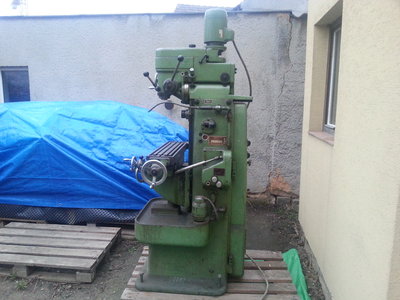

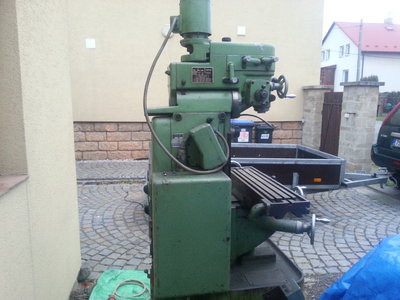

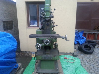

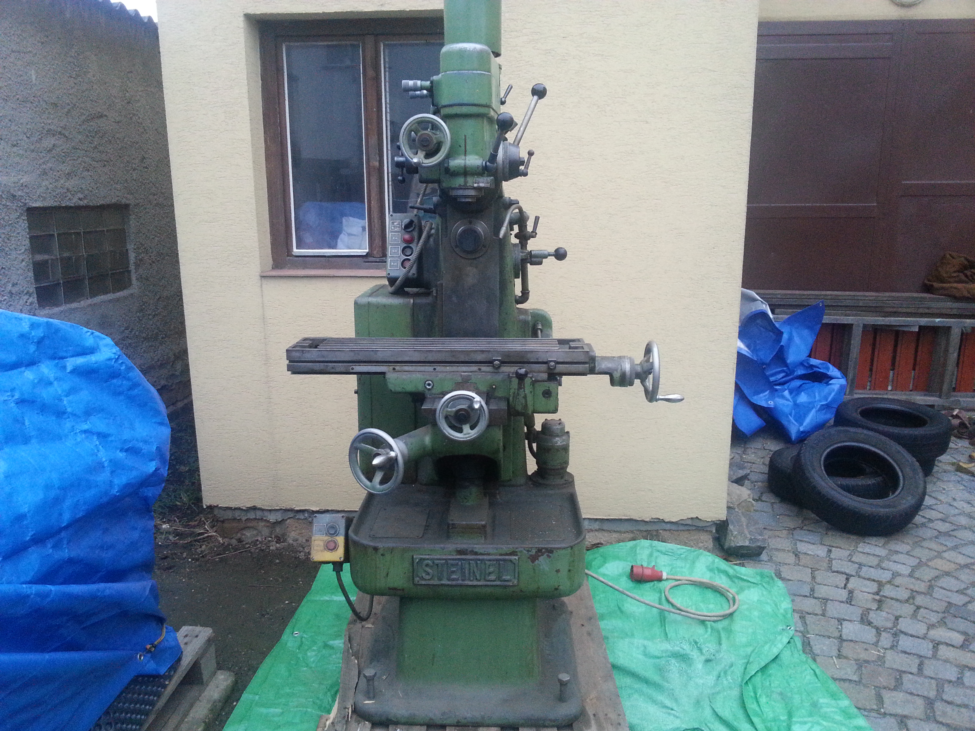

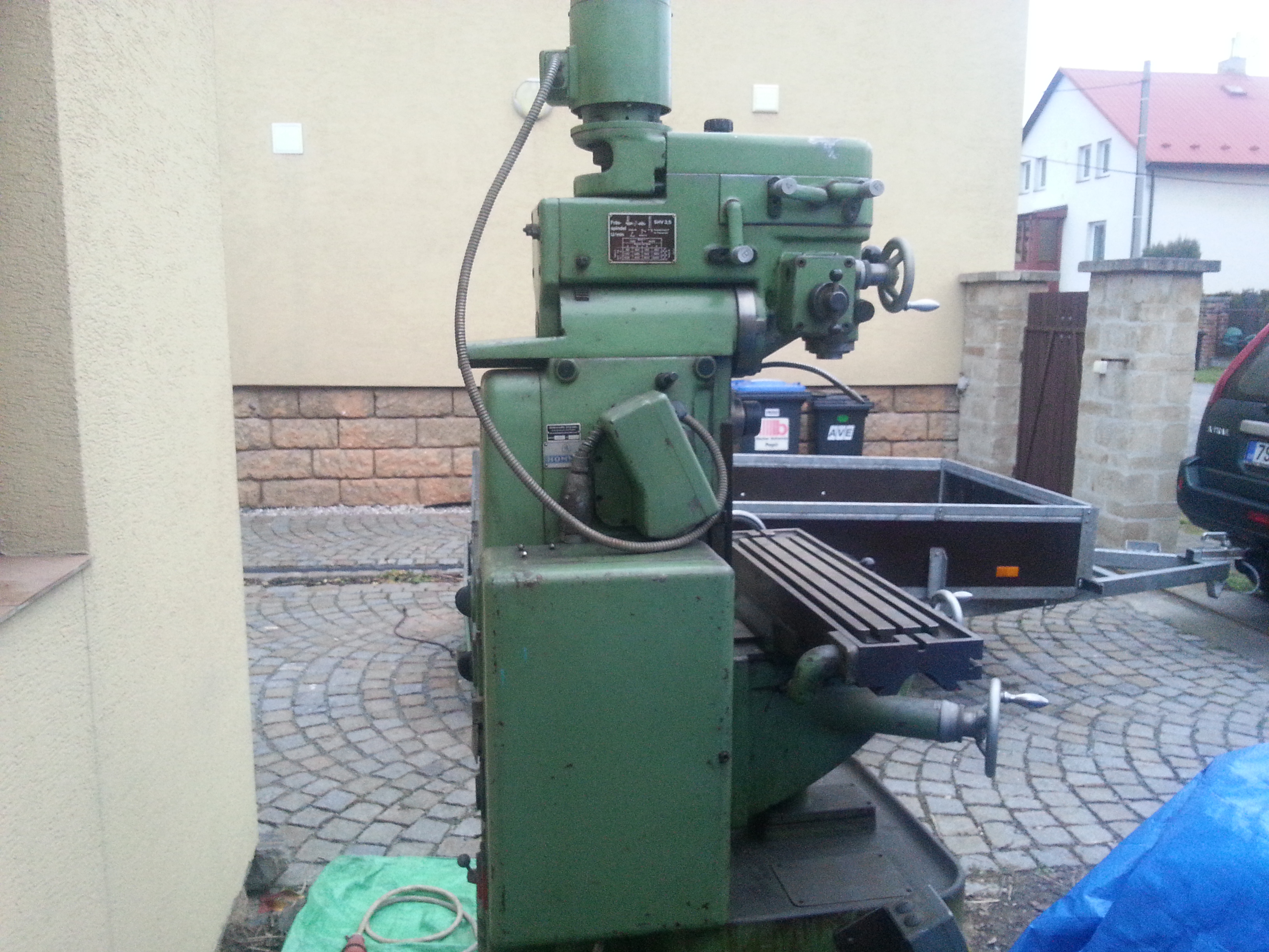

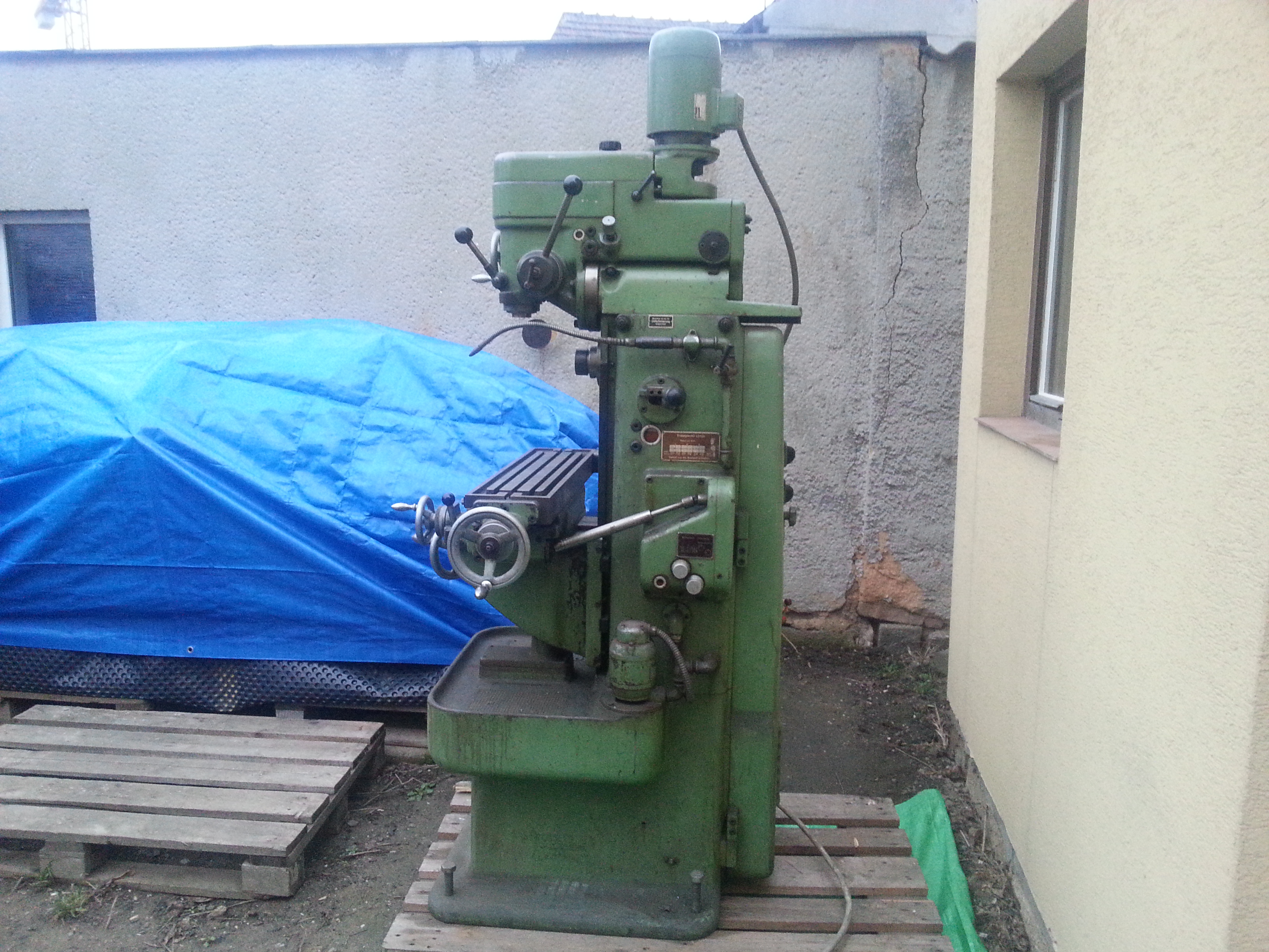

koupil jsem v Německu frézku Steinel SHV 3,5. Celkem dlouho jsem sháněl u nás něco menčího s váhou do 1t, a když jsem na nic dlouho buď nenarážel, a nebo byly zase ceny pro mě příliš vysoké, rozhodl jsem se poohlédnout v Německu.
Po několika týdnech jsem si nakonec dojel pro zmíněnou Steinel. Dostal jsem k tomu ještě sadu kleštin, návod k použití a katalog náhr. dílů.
Frézka se zdá ve výborném stavu, jde velice tiše a posuvy jdou stejnoměrně v celé délce. Až bude stroj v garáži, vyměním všechny olejové náplně, byť ty současné, alespoň vizuálně, vypadají čistě a provedu řádnou očistu. Budu taky dál shánět další příslušenství, hlavně pak děličku.
Té se týká i jeden z mých dotazů do fóra. Máte nějaký typ, jaká dělička by rozměrově pasovala na ten můj stroj. Zatím to vypadá na děličku z FN 20 či 25. Co je ještě rozměrově podobné? Máte to někdo doma, či obecné zkušenosti se Steinel? Na co si dát pozor a pod.
Dík za komentáře.
O.

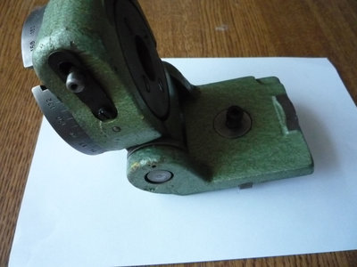

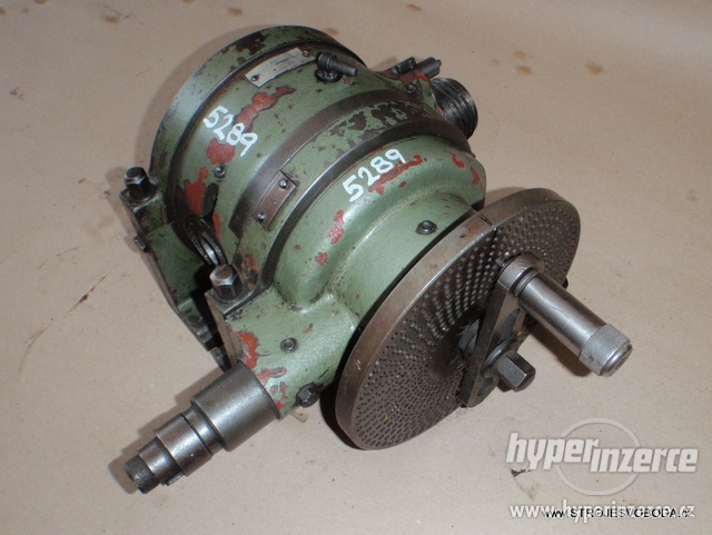

děličky určené k frézkám typu FN jsou určené k přišroubování přímo na svislý stůl frézky
to tahle nemá
ne že by to nešlo, ale nebude to úplně ono ořechové, hlavně z pohledu místa a tuhosti
sem by pasovala líp klasická DU..
to tahle nemá

Díky za typ. Teď mi je jasné, proč děličky FN 20/25, co jsem doposud viděl, měli na sobě ten vingl do pravého úhle ... Aby se dali připnout na svislý stůl ... DU děličky budou tedy jaké typy frézek? Jdu dělat průzkum, tak snad na to přijdu, ale kdyby jsi mi trochu navedl. Díky.

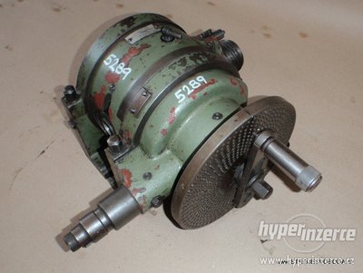

DU je primárně určena pro stroje typu FA3U (FU3A?) atd
tj. stejné koncepce jako ta tvoje

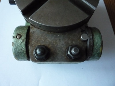

Díky moc za typ na děličku DU. Už jsem udělal nějaký průzkum trhu a vypadá to, že DU se objevují poměrně často. Přikládám obrázek jedné ze starého inzerátu, co jsem našel, jenom abych se ujistil, že mluvíme o stejné věci. Pochopil jsem dobře, že čím menší číslo, tím je i menší dělička? Ta na obrázku je DU 125 a už vypadá rozměrově rozumě. Má váhu kolem 40kg, což je asi i vzhledem k rozměru mojí frézky ještě přijatelné, né? Dá se říct, nebo doporučit nějaké váhové rozmezí děličky dle velikosti frézky? Selský rozum mi něco napovídá, ale přeci jenom ...

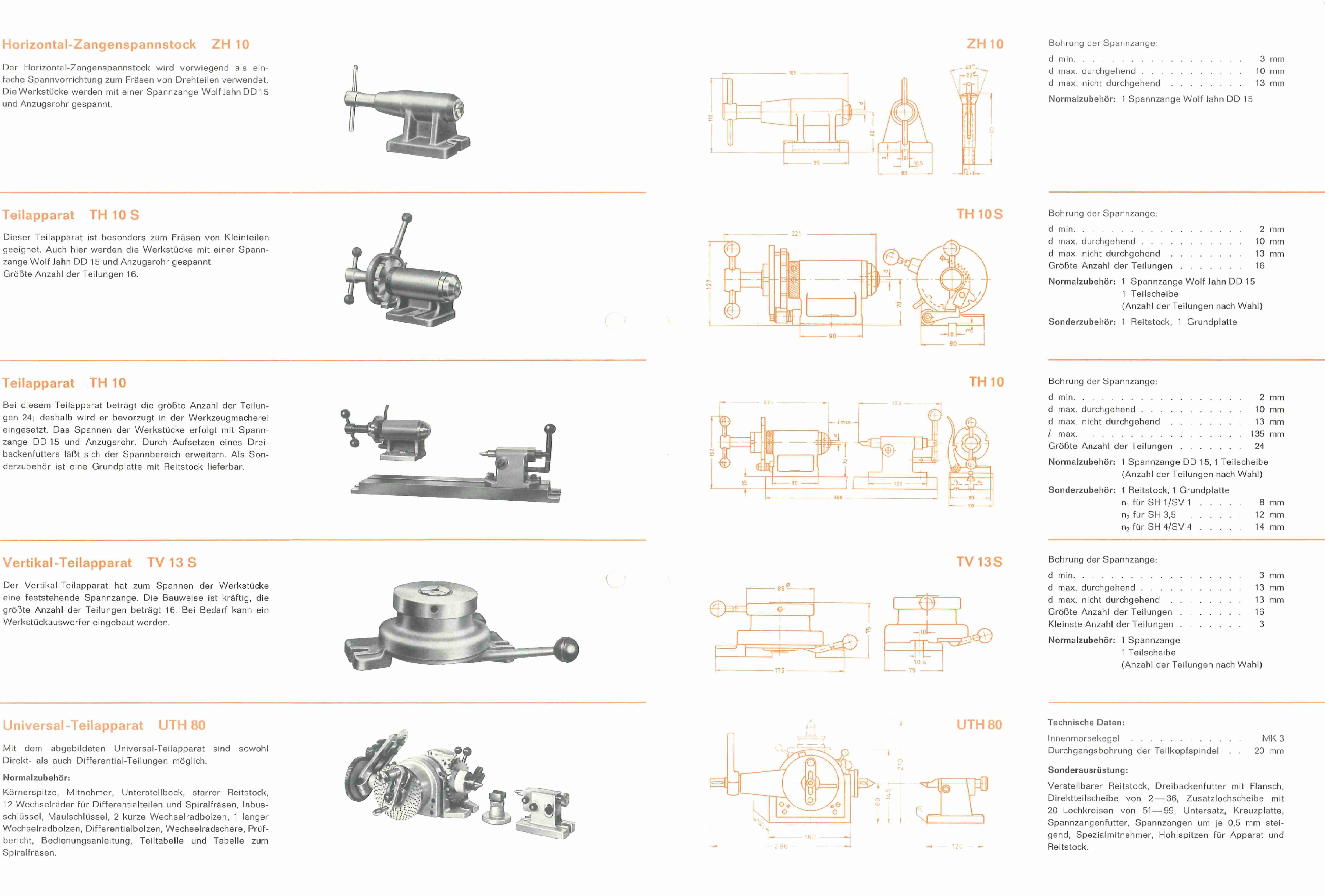

- tumlik
- Sponzor fora
- Příspěvky: 3593
Pěknej kousek, viděl jsem jen SH, nebo SV, tuhle kombinaci ne Na tu DU děličku zapomeň ta je na tuhle frézku moc velká, nic na tom neuděláš, v manuálu je velikostní dělička uvedená s výškou hrotů 80mm Po této velikosti bych se sháněl, tento typ se dost objevuje v inzerátech, je po něm ovšem veliký hlad a tak dost rychle většinou zmizímladysoustruznik píše:Ahoj, díky moc za reakce a gratulaci. Mám z frézky opravdu velkou radost. TAk snad bude opravdu dobře sloužit ...

Díky moc za radu. Vypadá to na hledání děličky, pro změnu, opět u sousedů ... Při mém hledání jsem taky narážel hlavně na buď SV, a nebo SH. Jestli tomu rozumím dobře, tak ten můj typ SHV může fungovat jak jako horizontální, tak i vertikální frézka. Stačí mít horizontální hlavu a můžu vesele používat ten výstup na svislé stěně ... To víš, že po ní po očku koukám. Je teď na prodej celá SH 3,5 za 500 EUR, což mi připadá jako dobrá cena, zvlášť když nemusím moc řešit jestli je zbytek dobrý, či nikoliv. Jde mi pouze o tu hlavu ... Když jsem viděl kolik stojí samotné hlavy, tak se celá frézka za tuhle cenu zkrátka vyplatí i jen na náhradní díly.tumlik píše:Pěknej kousek, viděl jsem jen SH, nebo SV, tuhle kombinaci ne Na tu DU děličku zapomeň ta je na tuhle frézku moc velká, nic na tom neuděláš, v manuálu je velikostní dělička uvedená s výškou hrotů 80mm Po této velikosti bych se sháněl, tento typ se dost objevuje v inzerátech, je po něm ovšem veliký hlad a tak dost rychle většinou zmizímladysoustruznik píše:Ahoj, díky moc za reakce a gratulaci. Mám z frézky opravdu velkou radost. TAk snad bude opravdu dobře sloužit ...
Díky,
O.
Ten materiál co jsi poslal s obrázkem děličky je moc pěkný, nemáš ještě něco?
myslím že žádnou "horizonální hlavu" nepotřebuješ
takového ani snad nic není
horizontální vřeteno tam máš, jen asi bude pro dlouhé trny na kotoučové frézy existovat opěrné ložisko
na stopkové frézy to ložisko nepotřebuješ

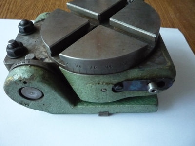

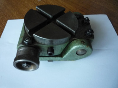

Nevím, na co konkrétně děličku potřebuješ, ale mě osobně by víc vyhovoval otočný stůl (cca 125-150mm) s možností upnutí do horizontální polohy. Ta cena u nového čínského stolku se pohybuje okolo 6ti tisíc korun. Dělit se na tom dá a jsou zabitý dvě mouchy jednou ranou. Kolik je místa od vřetene k dolní poloze stolu? To bude důležitý faktor u tohoto typu frézky.

No tak nějak jsem to bral jako samozřejmé, že frézka bez děličky, je jako krasavice bez oka ... I co jsem historicky mluvil s frézkařema, vždycky mluvili o děličce jako o nutnosti. O pouze otočném stolu jsem neuvažoval ... hmmm, dobrý podnět. Díky! Jdu hledat a zkoumat! Dá se tedy říct, že s otočným stolem dokážu udělat teoreticky víc, než jenom s děličkou?markus píše:Nevím, na co konkrétně děličku potřebuješ, ale mě osobně by víc vyhovoval otočný stůl (cca 125-150mm) s možností upnutí do horizontální polohy. Ta cena u nového čínského stolku se pohybuje okolo 6ti tisíc korun. Dělit se na tom dá a jsou zabitý dvě mouchy jednou ranou. Kolik je místa od vřetene k dolní poloze stolu? To bude důležitý faktor u tohoto typu frézky.
ne
ten otočný stolek nemůžeš natočit do úhlu nad stůl (musel bys pod něj dát klínovou podložku)
jeho osa otáčení může být pouze rovnoběžná nebo kolmá na plochu stolu
děličku typu FN lze nastavit ve dvou rovinách
dělička typu DU lze nastavit osou otáčení šikmo - nad stůl v jedné rovině
děličku DU můžeš nastavit osou otáčení svisle, pak bude fungovat stejně jako stolek (za cenu větší výšky)
stolek se svislou osou otáčení můžeš třeba pro vrtání děr na kružnici nahradit odměřováním nebo ručním výpočtem souřadnic
