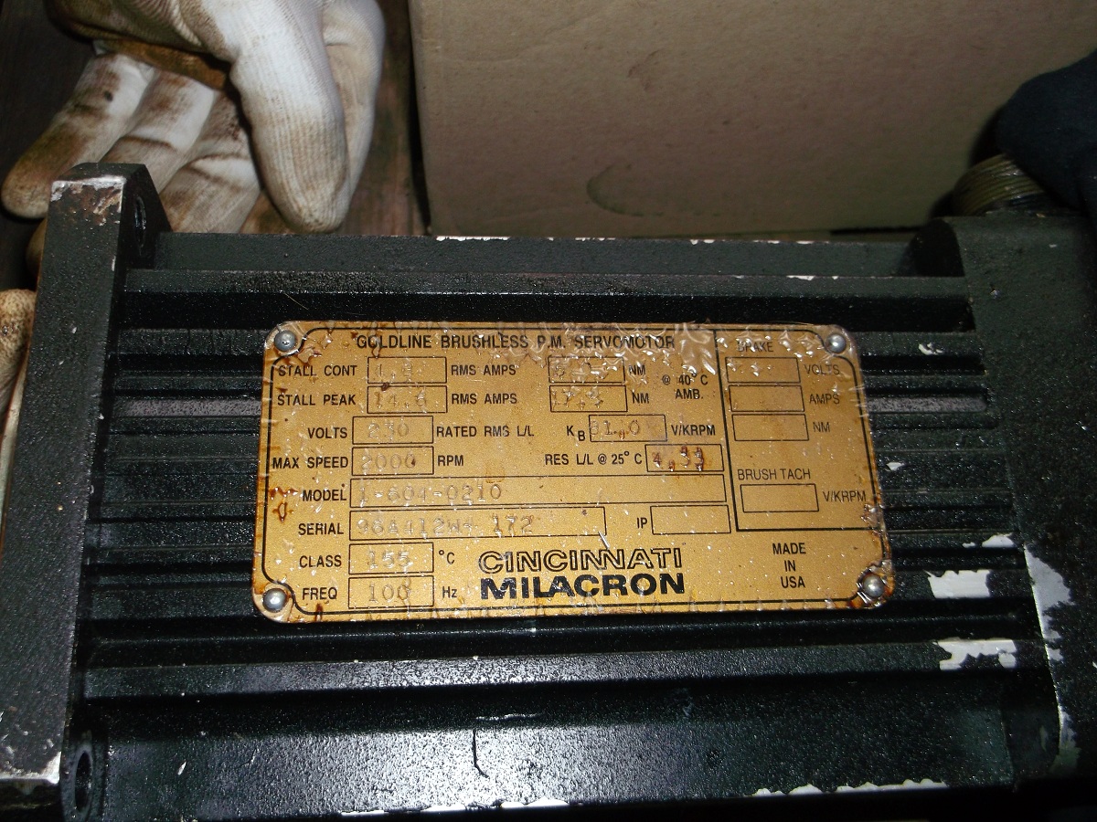

PS: Motory na X a Y sú rovnaké? Či na Y je silnejší?

Motor na Y je originál, pôvodný. myslím, že takýto:
na X-ku bol motor rovnaký, ale vydával divné zvuky. preto som ho vymenil za iný motor z 4-tej osi. rozmerovo a parametrovo rovnaký, ale typ bol iný (asi tam nejaký rozdiel bude).- robokop
