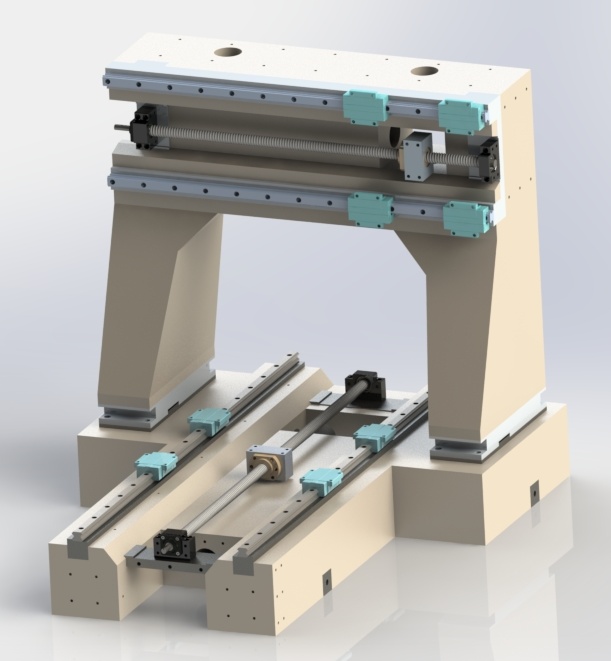

Připravuji výrobu frézky primárně na obrábění hliníku a lehké šmudlání oceli. Po dlouhém projíždění tohoto fóra (i jiných), přípravě postupně asi 4 různých variant jsem skončil u varianty inspirované Mullerem ale provedené z UHPC betonu na základě nanodur cementu.
délka 1000 mm
šířka 790 mm
pracovní prostor cca 600x500x200
hmotnost mi vychází zatím cca 400-450 kg
vřeteno vykonově cca 3,5 - 5 kW ( počítám s výměnou vřetene s ohledem na obrábění oceli nebo hliniku - předpokládám, že univerzální varianta není)
V této chvíli potřebuji rozhodnout jaké lineáry osadit na osu Y a X. Mohu volit mezi 20, 25 a 30.
Je rozdíl v tuhosti významný vzhledem k vyšší cenně nebo boudou stačit 20 ky?

Hlavní rozdíl je v předpětí(Z0-Z3) ,ale to už jsem několikrát psal.To jsou základy konstrukce obráběcích strojů.

Tomu rozumím počítám se středním předpětím.
A při stejném předpětí má smysl brát třeba 30 ky ? - ten cenový rozdíl také není zanedbatelný.

20 budou stačit - jestli je ta vizualizace přesná ,tak tam opravdu nebude nejslabším článkem řetězu lineár.

Kde odhaduješ to nejslabší místo ? Předpokládám že osu Z.

Taky bych podstatně přidal na hmotě základny ,portál by ušel.

osa Z tam není namalována takže k ní nic nemám .Jen prosím zapomeň na ostré vnitřní rohy dej tam R100mm na ose X a adekvátně zaobluj ostatní rohy.
spřahovací trny zalitého nosného ocelového profilu pod lineár pěkně nahusto. atd.
ZDENEK1.DOLEZAL
Příspěvky: 243
Registrován: 16. 12. 2013, 9:09
Příspěvek 10. 9. 2016, 11:32
Okrajové vzdálenosti jen pro představu trn 12mm minimálně 80mm od okraje 16mm 150mm to jen pro představu kolik masa okolo.na to výpočty nejsou je to ověřováno experimentálně vytrháváním v laborce.Jo a taky hloubka zalití trnu cca 120mm pro 12mm takže z toho ti vyjde maso okolo kolejnice cca 250mm šířka kolem lineáru + 200mm na výšku a tak dále. PROSTĚ SE TO NAVRHUJE TAK ,ŽE ZAČNU S TÍM KOLIK TO MÁ PŘENÉST NA ZATÍŽENÍ A PAK UŽ SE TO JEN KOLEM OBALUJE MATERIÁLEM.Takže dotaz na lineár je jaksi mimo, když schází jako vstupní informace zatížení.
Jen se prosím neuraž - fandím ti, jen ti chci ušetřit tak 100 tisíc v kanálu nebo zklamání, že to neumí to co jsi od toho čekal.

Rozměrově jsem se inspiroval Mullerem tak by to snad mělo být dobrý

Rozhodně se nebudu urážet :D není důvod.Jak už jsem psal tvarově a rozměrově jsem se inspiroval u MT. U základny je podkladek pod linear kotven 7 šrouby M10 na hloubku 110 mm. U spodní strany základny jsou podélně propojeny žebírkovou ocelí 8 a příčně 6. UHPC beton by měl mít v tlaku pevnost 150 MPa a v ohybu 25 Mpa. Vyztuž bude mimo oceli doplněna rozptýlenou výztuží - skelná vlakna délky 120 mm (mimo zvýšení pevnosti také ke kompenzaci mikrotrhlin při zrání) .

Super tak začni s tím že to zaoblíš aby ti to nepopraskalo.
Znám ten materíál pevnost v tlaku je ti k ničemu neděláš lis nebo stopatrovou budovu.
najdi si jak vypadá trn do betonu šroub nedávej to tam raději navař čepy - závitové tyče se dávají na vlepované výztuže - viz. třeba Hilty
https://www.hilti.cz/kotevn%c3%ad-techn ... moty/r1216" onclick="window.open(this.href);return false;
Prosím jestli je to není nutné z nějakého sestavovacího postupu nedávej tam žádnou výztuž ,ala žebírková ocel (ROXOR)
Rozptýlená výztuž skelné vlákno zní moderně ale neeee.kup si v betonárce ocelovou výztuž do betonu.POKROUCENÉ DRÁTKY.

Tu klasickou výztuž nedávat proč - aby se neutrhala vybracemi ? Zaoblení myslíš na základně k těm bočním uším pod patkami ?
