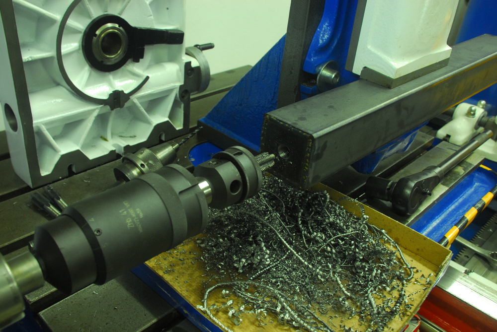

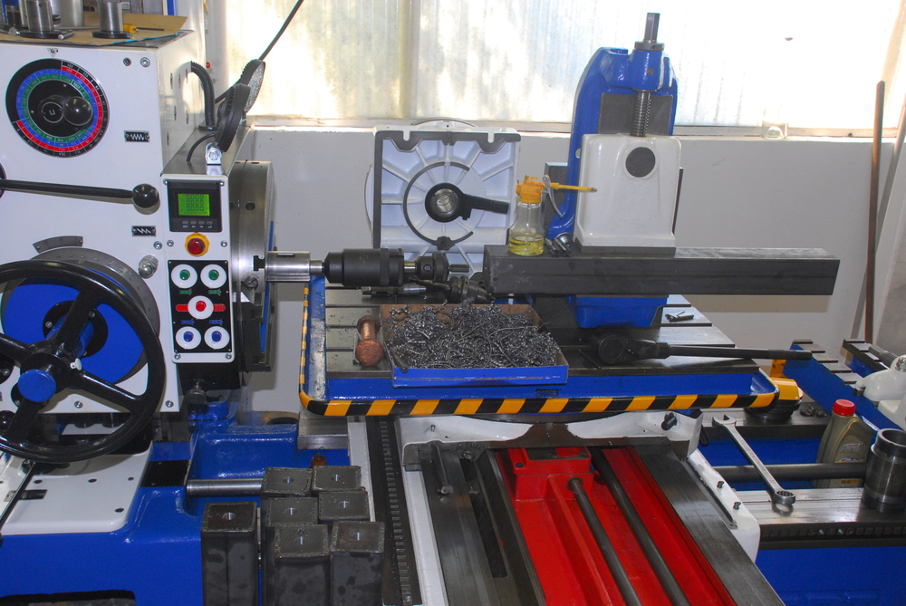

Nazdar Peter ako si zvaral tie uloženia na ložiská ?
Metóda a postup? Opravujem pílu pilous a tiež ma to čaká tak isto aj jedna drobnosť na vŕtačku
Ďakujem
C.R.E.A.M
DwPetr
Příspěvky: 4878
15. 4. 2019, 5:37
Vyfrezovaný drážky, a na trafu s UTP 86, za studena.
novic
Příspěvky: 1835
15. 4. 2019, 6:45
Aj si ich zaklepaval po zavareni ?
C.R.E.A.M
DwPetr
Příspěvky: 4878
15. 4. 2019, 12:23
Ne, k tomu nebyl prostor, nevešel se tam pořádně ani držák na elektrodu. Nemělo by to v tom ementálu účinek. Pokud se k tomu z venčí dostaneš, tak si krátký housenky zaklep.
