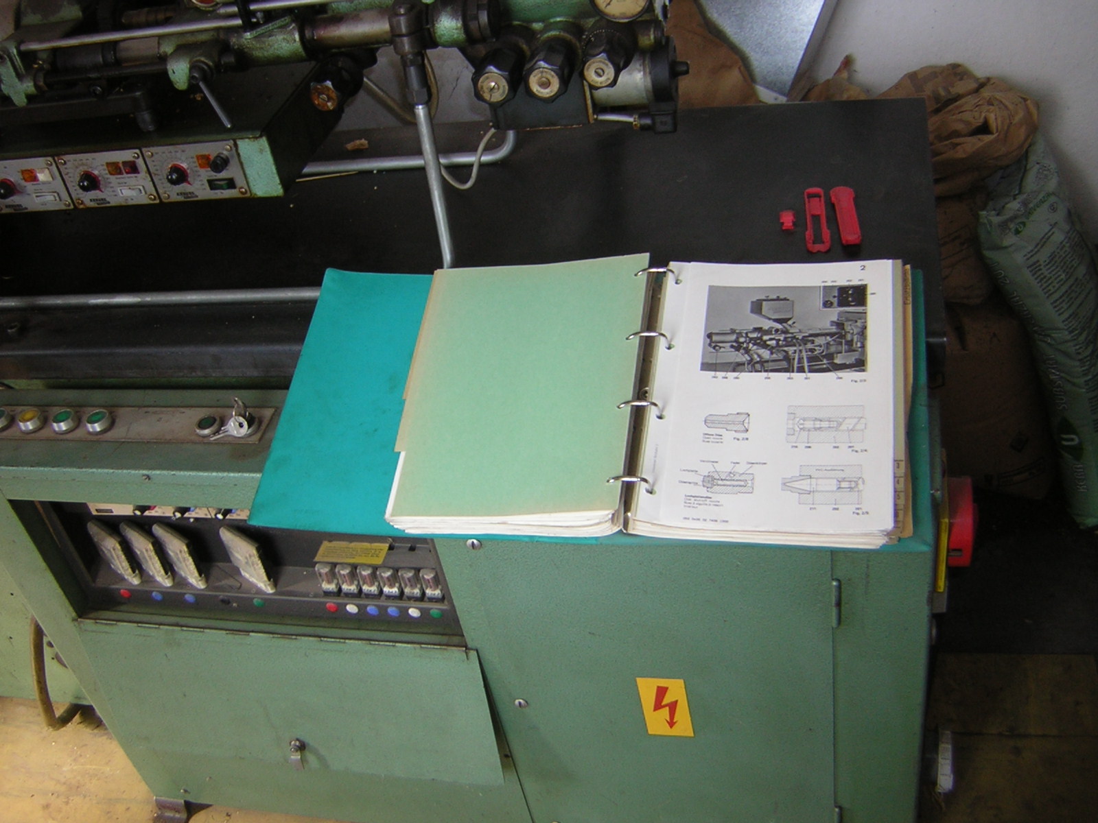

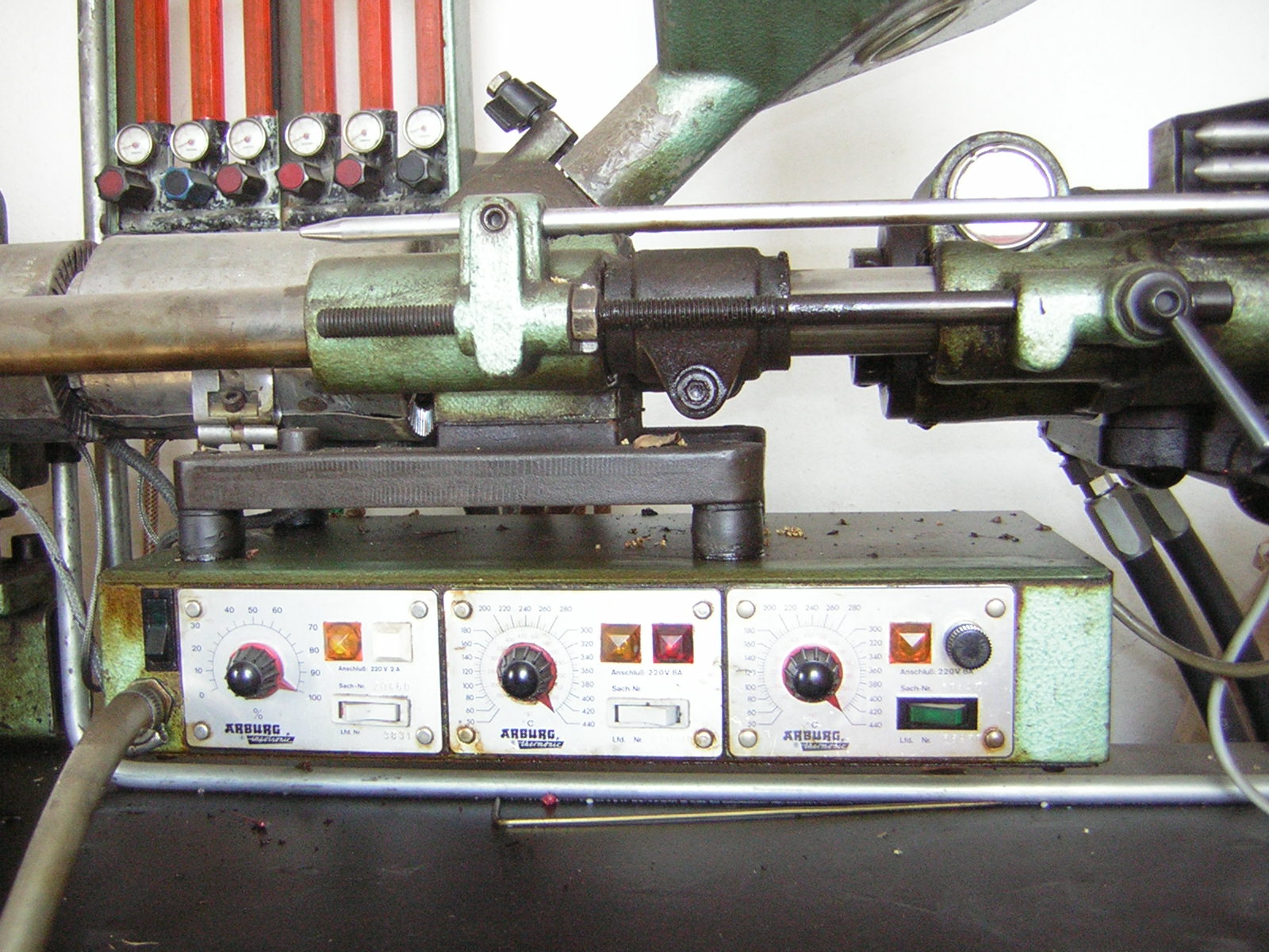

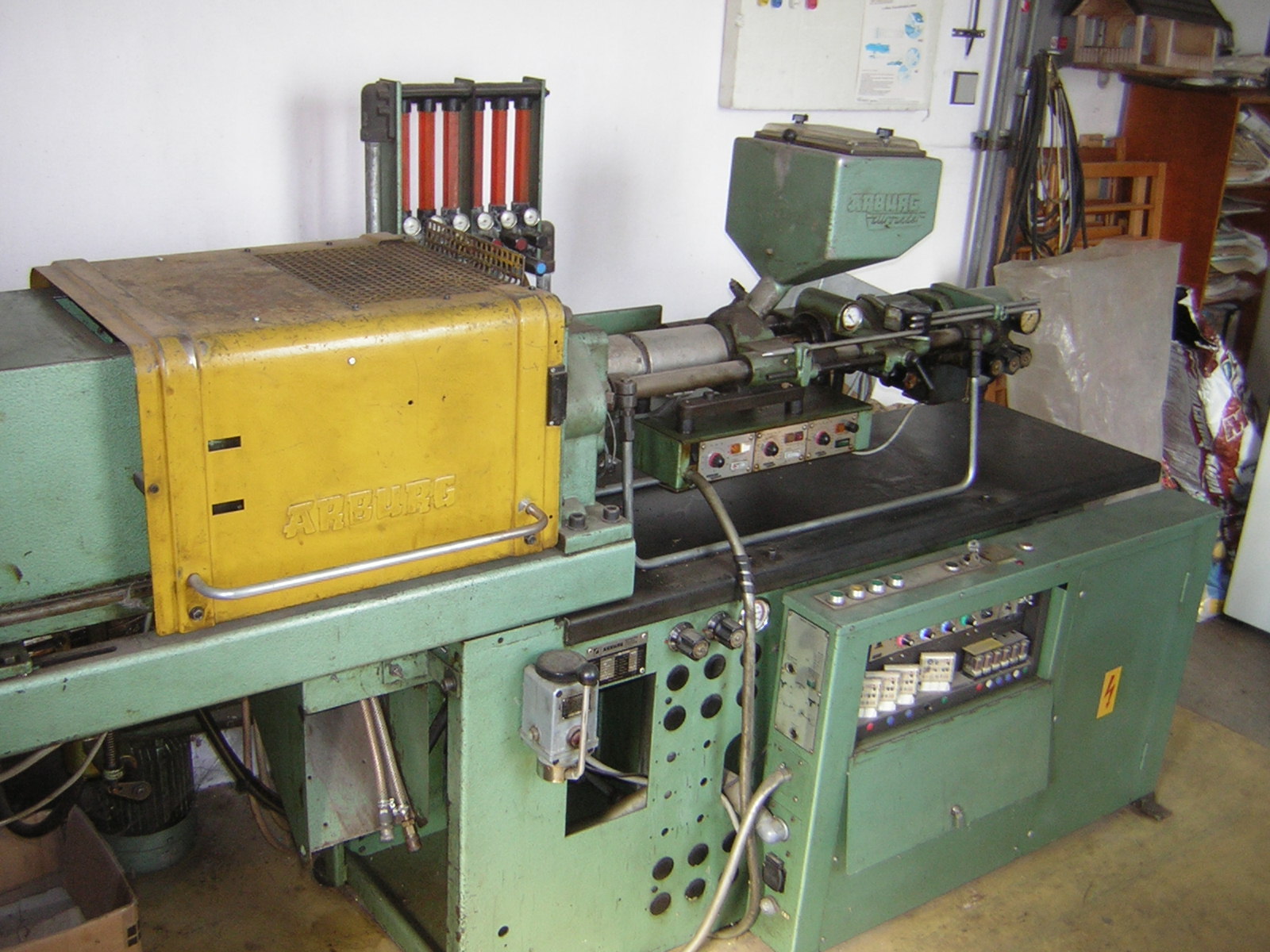

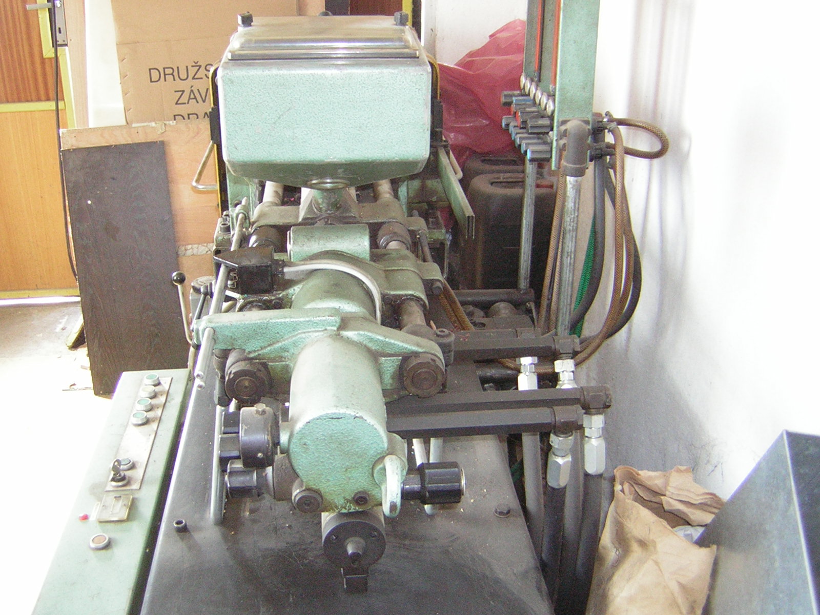

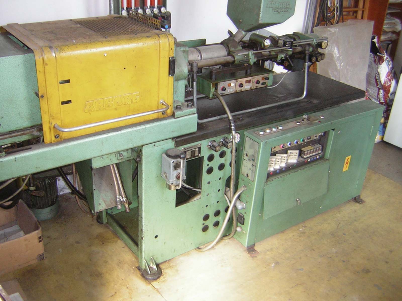

tak prihazuju fotky lisu, ten vyrobek je velkej asi 12 cm, vsechny 3 dily jsou z jedne formy. k lisu kompletni dokumentace, nahradni hlavni motor, alektronika a dalsi.

Pekloun píše:Vlastním malý Vstřikolis Arburg 15 tun uzavírací síla, vstřik cca do 35 g. Plně funkční a nyní moc nevyužitý. Má li někdo zájem něco vyrobit ozvěte se.

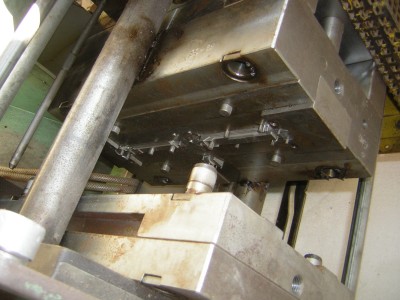

Pekloun píše:Je potřeba si nejdříve ujasnit, že se formy buď chladí vodou nebo temperují vodou či olejem. Formy se chladí vodou, která protéká tvarem a odvádí teplo. Forma se stejně prohřeje a v cyklu se po čase ustálí na nějaké teplotě. To se dělá u běžných materiálů aby se zkrátil čas ztuhnutí výlisku a tím se zvýšila produkce. S tepelnou roztažností se počítá a tak se někdy používá temperace, kde reg. udržuje nastavenou teplotu formy ohřívaním kapaliny nebo zchlazováním.Tím se vytvoří přesnosnější výlisek. Některé materiály se těžko bez temperace dolévají a špatně od formují.
Tak tyhle kanály vyobrazené na fotografii bych dělat nechtěl.
Na domácí výrobu něčeho podobného opravdu zapomeňte, takovouhle formu není v silách obyčejného člověka zaplatit a i výroba bude na pořádně vybavený strojový park.
