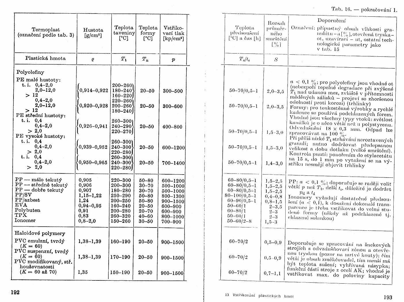

Ohledně těch nápisů, jsou v podstatě dvě možnosti:
1. Potisk => barva na plasty. Tiskne se jako razítko.
2. Dvoukomponentní vstřikování (tech. o dost náročnější)
A teď se ještě vrátím k formám.
Temperace forem není na pár kusů potřeba, za předpokladu, že použijete některý na zpracování nenáročný plast (PE, PP, PS, ABS, TPE a možná PA, POM, PBT, PUR). Co se týká dílů s velkými nároky na vzhled a materiálů PC, PC/ABS, PPS, nebo plněných sklem, tak tam to bez temperace opravdu nepůjde.
Pokud by forma neměla temperaci (chlazení) pak by v sériové produkci docházelo k problémům. Propadnuté stěny, rozměrové deforace, přetoky a podobně... Ještě bych rád zmínil, v souvislosti s chlazením, že každý plast má i své smrštění a na to se musí při konstrukci formy brát zřetel. Tvarová dutina musí být o toto smrštění větší. Jde to sice trochu ovlivnit
technologicky při vstřikování, ale nespoléhal bych na to.
drakzlin
Příspěvky: 11
Registrován: 21. 2. 2009, 9:33
Bydliště: Otrokovice
25. 2. 2009, 8:12
Část plastikářských tabulek, kde tyto údaje najdete.
Tabulka se smrštěním
