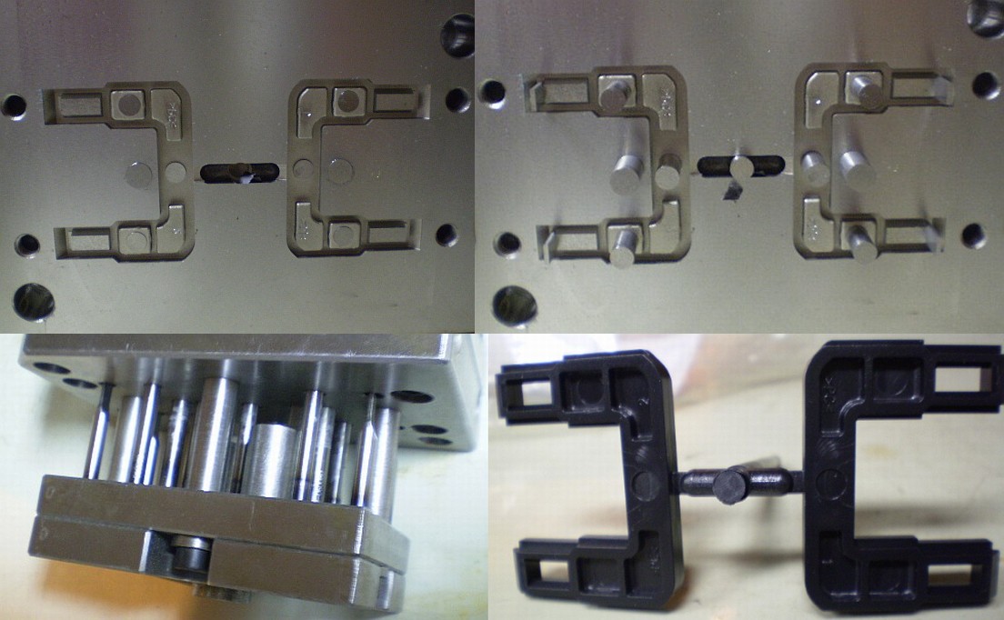

Tam Ti zvlhne prach ! Raději místo sebeničení koukni sem a porad šikovnej vyražeč
http://gassergator.com/making_process.html
Zatim to rvu ven za dráty:) Jak by se to řešilo u formy ve výrobě?

23. 3. 2009, 11:00
Předpokládám že se jedná o zásřik nějaké elekroniky do plastu. Volil by jsem asi jeden větší vyhazovací kolík. Jak se k tomu dostanu, udělám nějaké foto forem. :wink:

Ano jen to neni zastrik ale normalne formicku shora vyleju obarvenym epoxidem. No a pak to rozloupnu a jelikoz to ma presnou delicku, nema to otrep, tak nemam za co chytit abych to vyndal. Dik predem za foto!

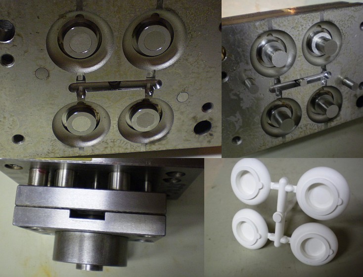

29. 3. 2009, 4:02
Tak teda pár fotek z praxe... :wink:
Aeroomni
Příspěvky: 1179
Bydliště: Zem
29. 3. 2009, 4:26
No, pěkné pěkné, ale to je potřeba dobře tlustá forma protože ty vyhazováky potřebujou vedení ve stěně formy. Nicméně pro moji potřebu zalití elektroniky do hmoty mi stačí i z tvrdého dřeva tak to zkusim. Dík za supe rady!! Jinak je úžasný jak na takovou blbost je potřeba složité formy hovadských proporcí.. To musí trvat dobře dlouho než se to zaplatí..

Drakzline, to jsou ale nějaké vložky do rámu viď ? Jsou hezky udělané :)
