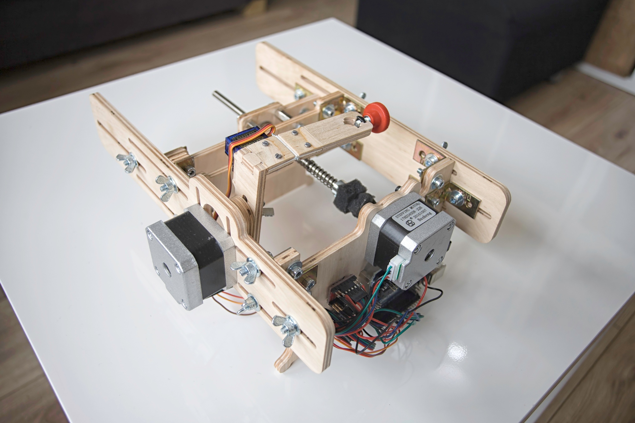

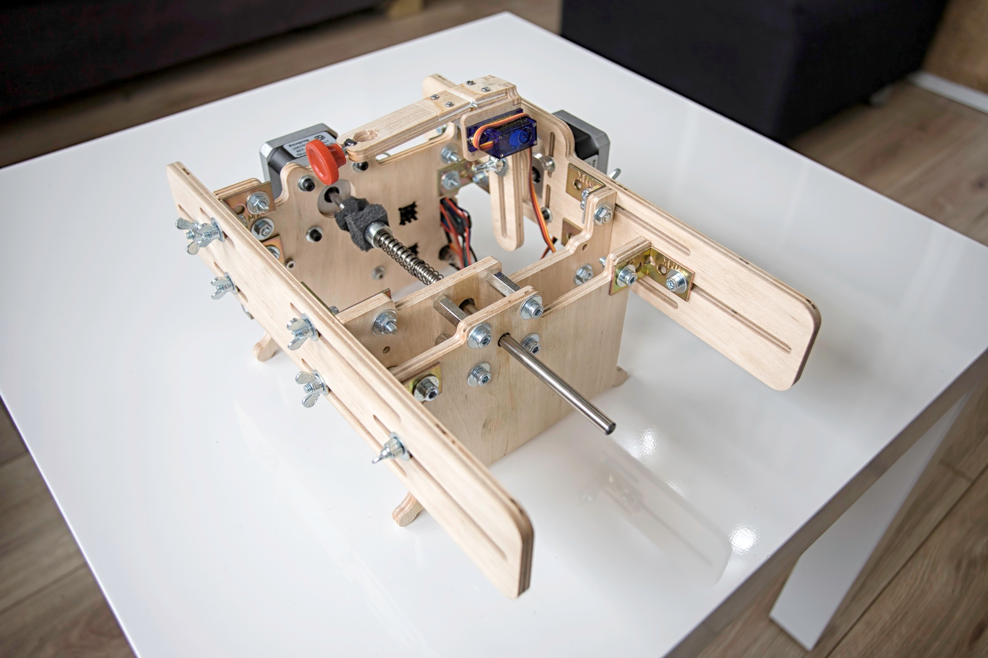

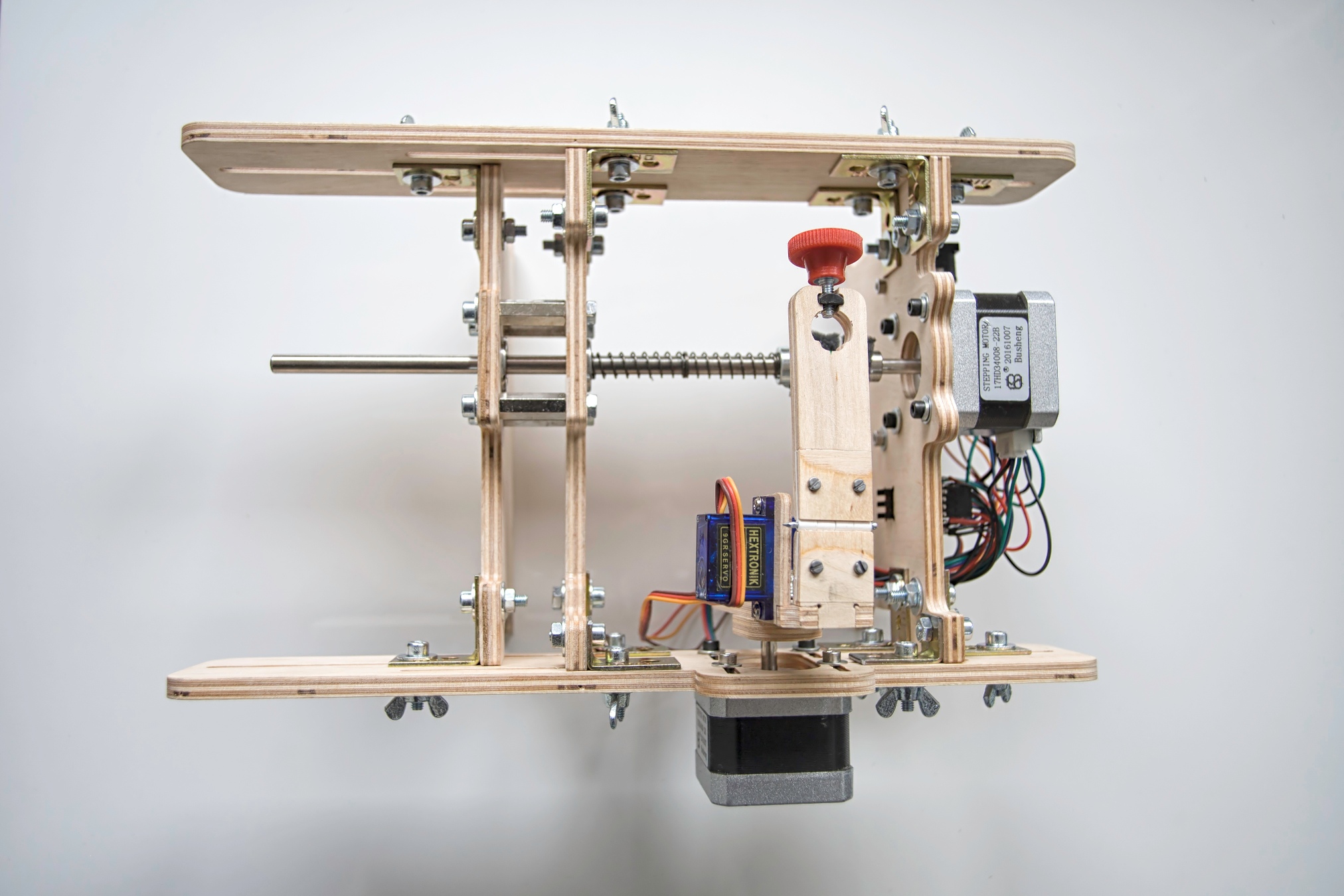

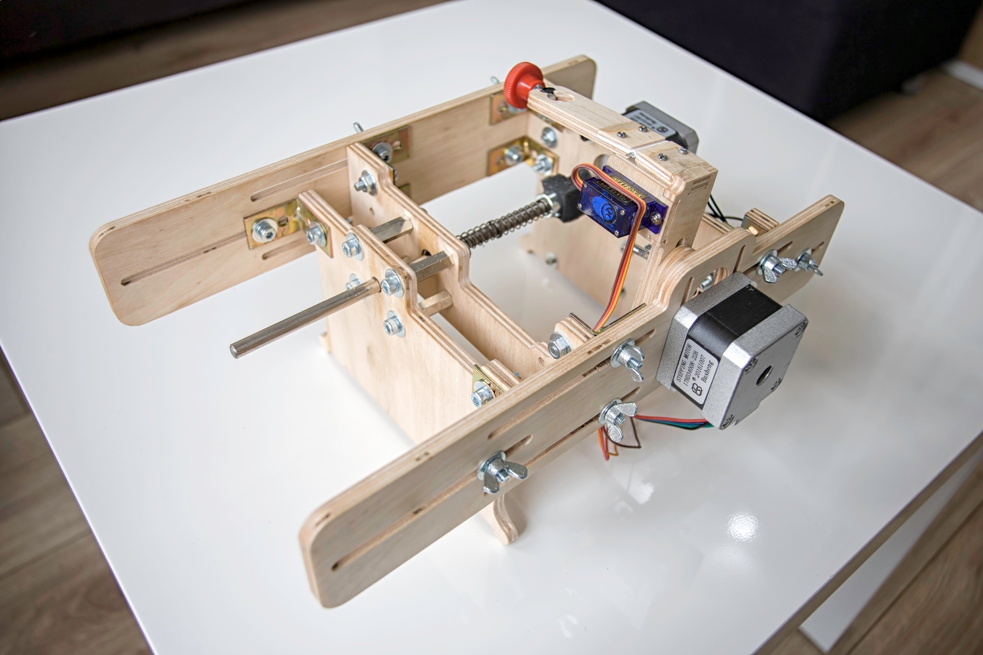

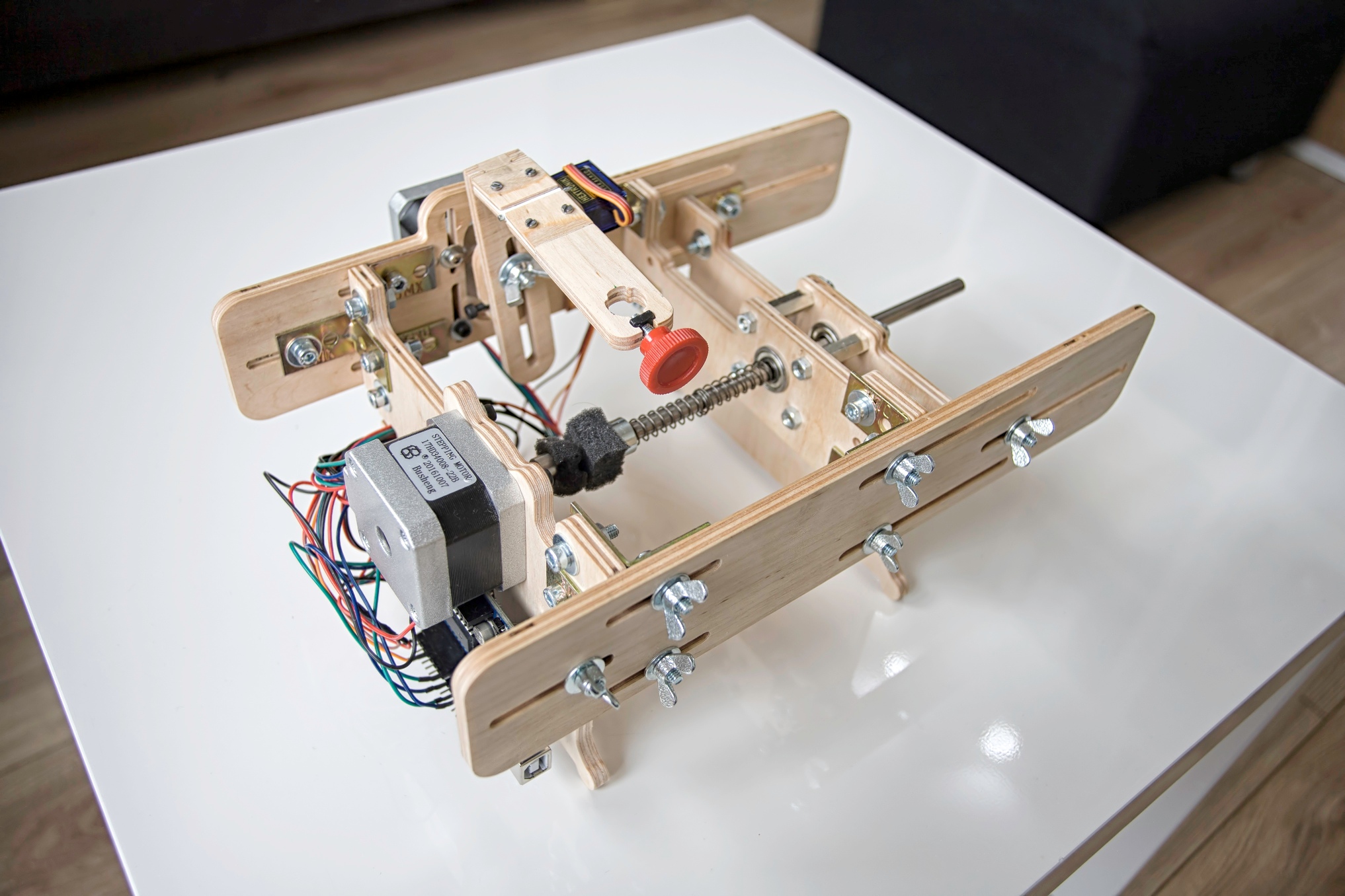

Odkedy som spravil CNC z joklov, ktoré majú len 2mm hrubku steny - naštastie všetko čo sa dalo som vylial polymerbetonom - ale doteraz si za to nadávam, že som nepoužil hrubší jokel, tak odvtedy je predimenzovanie moja choroba .... original eggbot je tušim iba 3mm hrubý, ja som použil 6mm preglejku. A MDf používam pravidelne už 4 roky odkedy som si spravil vakuovacie prisavanie. Krásne sa to cez to prisaje a nemal som s tym doteraz problem ... ale nepouživam vobec HSS nastroje ... použivam čisto karbidove frezky Gitary čo vyrabam su z hodne tvrdých driev no a HSS frezy sa mi tupili a palili jedna za druhou. A frajerkina segra - Zuzka študuje strojarinu strednu školu a cely čas bola pri mne takže vie o eggbotovy tolko jak ja akurat som jej pomahal s vyrobou a s oživením a to mala aj od profesora dovolené
Na ten eggbot je super původní elektronika, plugin do Inkscape a Inkscpe. Něco nakreslit v Inkscape a rovnou to poslat do eggbota. řízení machem, nebo arduinem už přece jenom není tak elegantní.
ten program do arduina je napísaný tak aby to fungovalo jak original elekronika funguje to priamo do inkscape s priamim pluginom pre eggbota tak jak by tam bola original elekronika - akurat za arduina a 2 drivery som dal 8 dolarov dohromady a original elekroniku som našiel najlacnejšie za 50 dolarov. Bohužial u nás školy na projekty neposkytujú žiadne financie takže sme hladali najlacnejšiu funkčnú cestu.QNX píše:Na ten eggbot je super původní elektronika, plugin do Inkscape a Inkscpe. Něco nakreslit v Inkscape a rovnou to poslat do eggbota. řízení machem, nebo arduinem už přece jenom není tak elegantní.

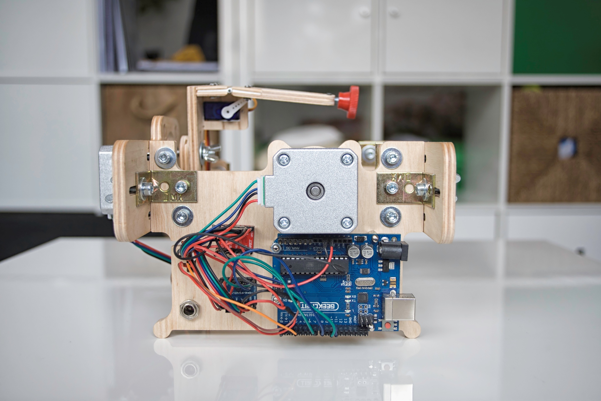

A inak chalani vyzná sa niekto poriadne do arduina? Otazka znie v navode bolo napisene po nahratí programu do arduina pre eggbot vypnite autoreset - je viac možností ja som si vybral najrychlejšiu a to pridaním kondenzatora medzi Reset a Zem. A či sa da prepísovat soft ked je vypnutý autoreset. Ide mi o to že povodny program bol napisany tak že servo spušta stale plnou rychlostou a dost to ničí fixky a našiel som upravený program kde je dopísané aj riadenie rychlosti serva ... len ked tam program nahrám tak servo ide stale plnou rychlostou tak by som rad vedel či len ten program nefunguje alebo či som ho tam vobec nahral.
Nevím, jestli jsem pochopil správně na co se ptáš.
Když zrušíš možnost aktivace Resetu signálem DTR, tak musíš ten Reset udělat rukou. Nějak prostě musíš spustit bootloader, aby mluvil s nadřízeným PC.
Pokud máš pochybnost, jestli jsi tam nahrál novy software, tak snad není nic jednoduššího než tam nahrát nějaký úplně jiný SW (třeba jenom blikání LEDkou), zkontrolovat že funguje, a pak ho přepsat tím novým SW. Pak máš jistotu, že ten původní tam nemohl zůstat.
Jinak mi není moc jasné, proč bys chtěl rušit možnost Resetu od DTR. Jakou by to v této aplikaci mělo mít výhodu? To má snad smysl jen tehdy, když necháš běhat to Arduino samo a jen občas se k němu připojíš z PC. Ale Eggbot snad trvale komunikuje s PC, ne?

Ono to teda jde, ale když to někdo omylem nastaví do takového režimu, tak je to většinou smrt toho procesoru, protože se to z něho dá vytáhnout jen high-voltage programátorem, a to má málokdo.
U toho Eggbotu by to absolutně nemělo smysl. Tohle se dá využít snad jen když je nejvyšší krize a schází piny.

Chalani ja som išiel podla tohto návodu. A použil som aj tento program pre arduino https://github.com/cocktailyogi/EggDuino" onclick="window.open(this.href);return false;. Je tam ten autoreset napísaný že musí byt disable tak som to tak spravil
Lenze arduino sa programuje cez bootloader a ten snad bezi inak ako klasicke programovanie,cize nepouziva reset pin.Mex píše:To snad ne.
