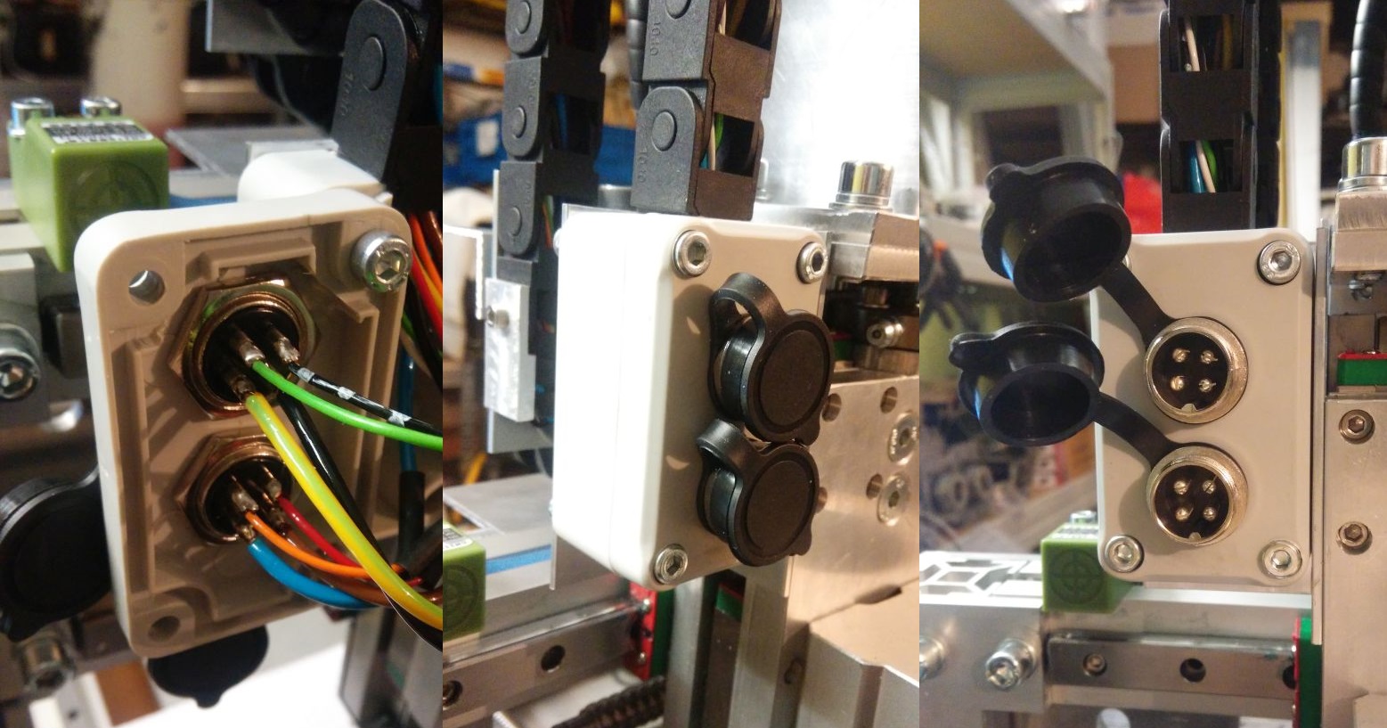

1) rozvod kabelaze - svorkovnice neprichazeli v uvahu, nejdriv jsem to chtel v krabickach pospojovat pajenim na univ.plosnaku, ale ty silove vodice jsou docela tluste a bal jsem se aby se z tistaku neodtrhli i s cestickou a nezkratovali. Takze silovina je zapajena naprimo a slabe signalove a rezervni vodice jsou na tistaku. 2) pridelal jsem posledni koncaky (super, ze na 30x30 profilech vychazeji ty cinske indukcaky akorat na drazku), posledni energoretez a povedlo se mi do nej nacpat i hadicky 6 a 8mm 3) dodelal jsem konektory pro pripojeni nastroju (po delsim hledani jsem na ne sehnal u cinana i krytky)
ted uz jenom vymyslet rozvadece na ridici desku, drivery a zdroje. Budto vzadu u Y motoru, nebo pridelam dalsi patro pod celou frezku a umistim vsechno pod ni... Puvodni myslenku tahat vsechny draty az do pocitace a mit vsechno v bedne pocitace uz jsem si rozmyslel. Slo by to, ale tohle bude skladnejsi - proste se jen k frezce pripoji 230V a jedno USBcko.

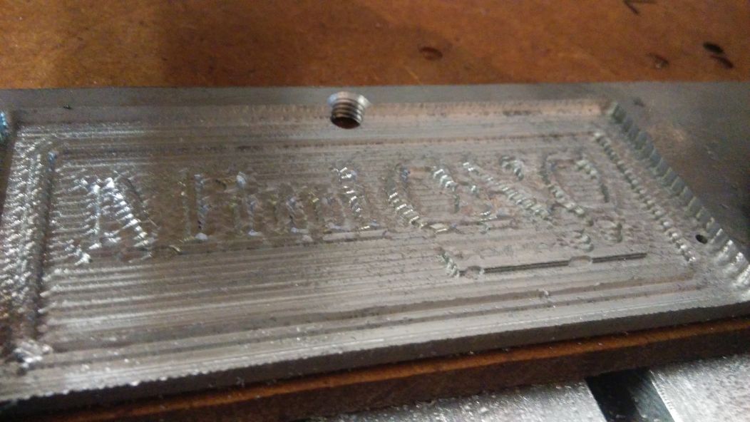

po ofrezovani par drivek jsem to statecne pustil i na plexi a hlinik
zatim mam odrbany tu ramecky. Kdyz to odrezavam tak to jede moc rychle a asi to ty upinky i uplne neudrzej a vibruje to. Musim doladit...
prvni frezovani do "silonu". Je to teda nejaka nahrazka silonu a je to desne houzevnatej previt - i pasovka ma problem to uriznout.
Dost me prekvapila presnost, tohle jsem necekal. To Z je trochu mimo, ale to je dany okometrickym merenim delky nastroje

jo, moje chyba, jak jsem resil to ruseni signalu od koncaku, tak jsem vypnul softwarove koncaky. S tema uz to facha jak ma, kousek pred HW koncakem to plynule zpomali a zastavi.
Takze par ukazek vytvoru na masince:
Drevo:
Duch (gravirovani V-brit, cerny sprej, zarovnani o 0,2mm) Kocour (gravirovani V-brit do hloubky az 5mm) Lisky (freza 2mm) Plexi - cedulky:
(freza 1mm, rovne celo, 0,25mm hloubka)
Hlinik - extruder na granulat: (detailne)
