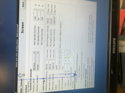

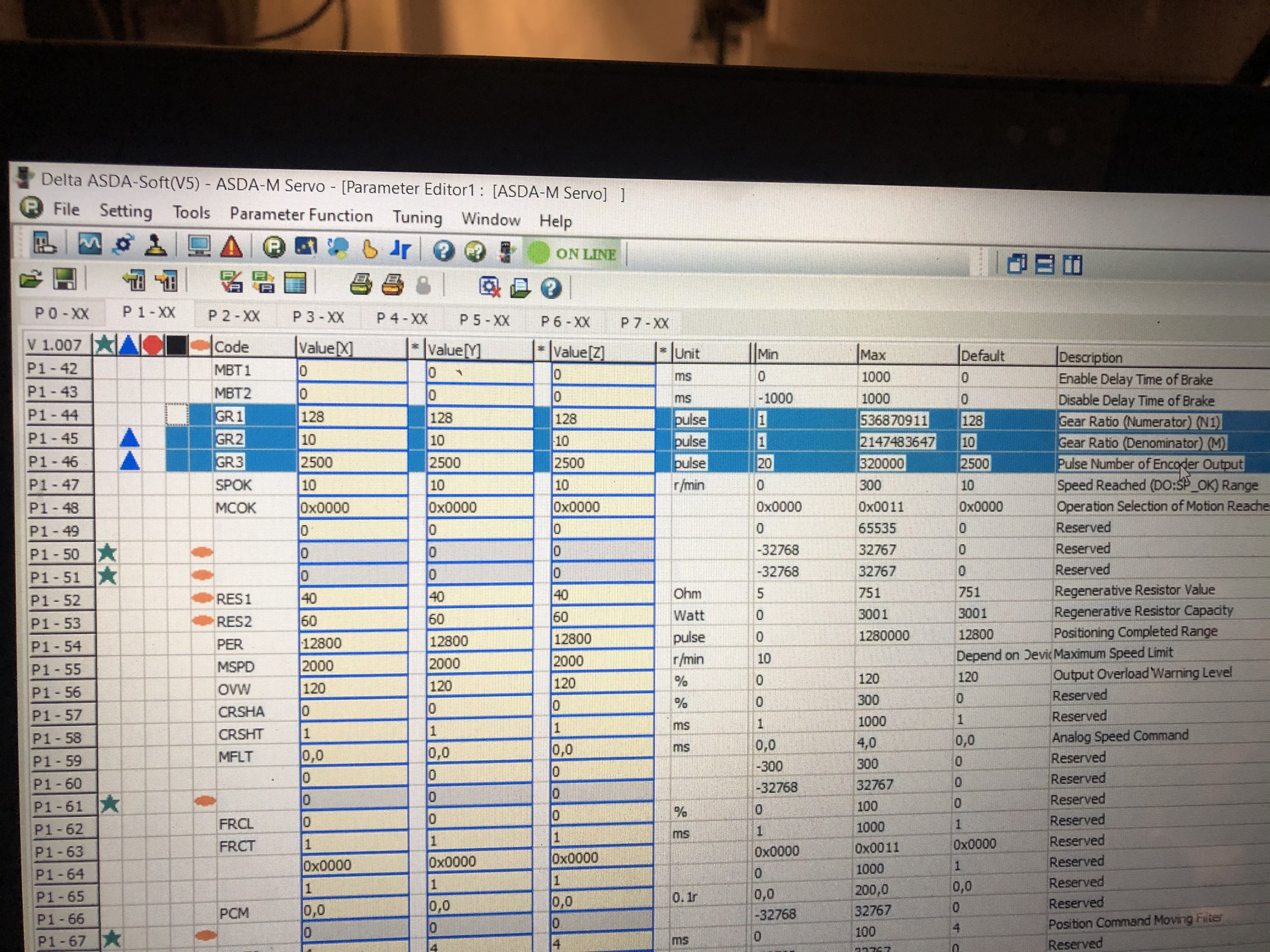

Tak dnes první špona do hliníku a plastu
Zatím nevím jak spravně nastavit osy .
Asi mám něco špatně,
to kolečko je hodně malé ,asi poloviční .
https://m.youtube.com/watch?v=OR9lW1Ih8ck&t=13s
Muzete mi s tím někdo poradit který parametr je potřeba nastavit .
Jsou to serva Delta 1kw
Baever VC 5

a samotné servá si nastavoval?
teda minimálne aby ti sedeli tie nastavené pulzy na otáčku?
ak nie, tak by som začal práve tam
hladaj dačo ako electronic gear či priamo nastavenie pulse/rev

Ahoj
Díky za odpověď
V programu pro serva jsem provedl základní nastavení .
Tam problém nebude
Electronic gear jsem taky kontroloval
Bude to tím nastavení pulzu na otáčku
Včera jsem to ještě celé přenastavil a už je to lepší .
Nastavil jsem to takto Enkoder je 17bit. 2500 kroku a stoupání šroubu 10mm

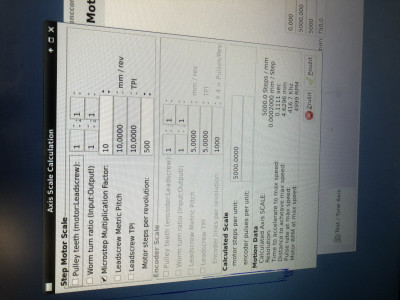

tak momentálne tam máš nastavený prevod 128:10 (P1-44, P1-45)
v prípade motorov s abs. enkódermi (u Delty: 17bit → 160000p/ot.) je to nastavenie celé zle
v prípade motorov s inc. enkódermi (u Delty: 20bit → 1280000p/ot.) je to nastavenie správne, a sedelo by to aj s posledným nastavením LCNC
10000 pulzov na vstupe = 10000*128/10 = 128000 pulzov enkódera motora

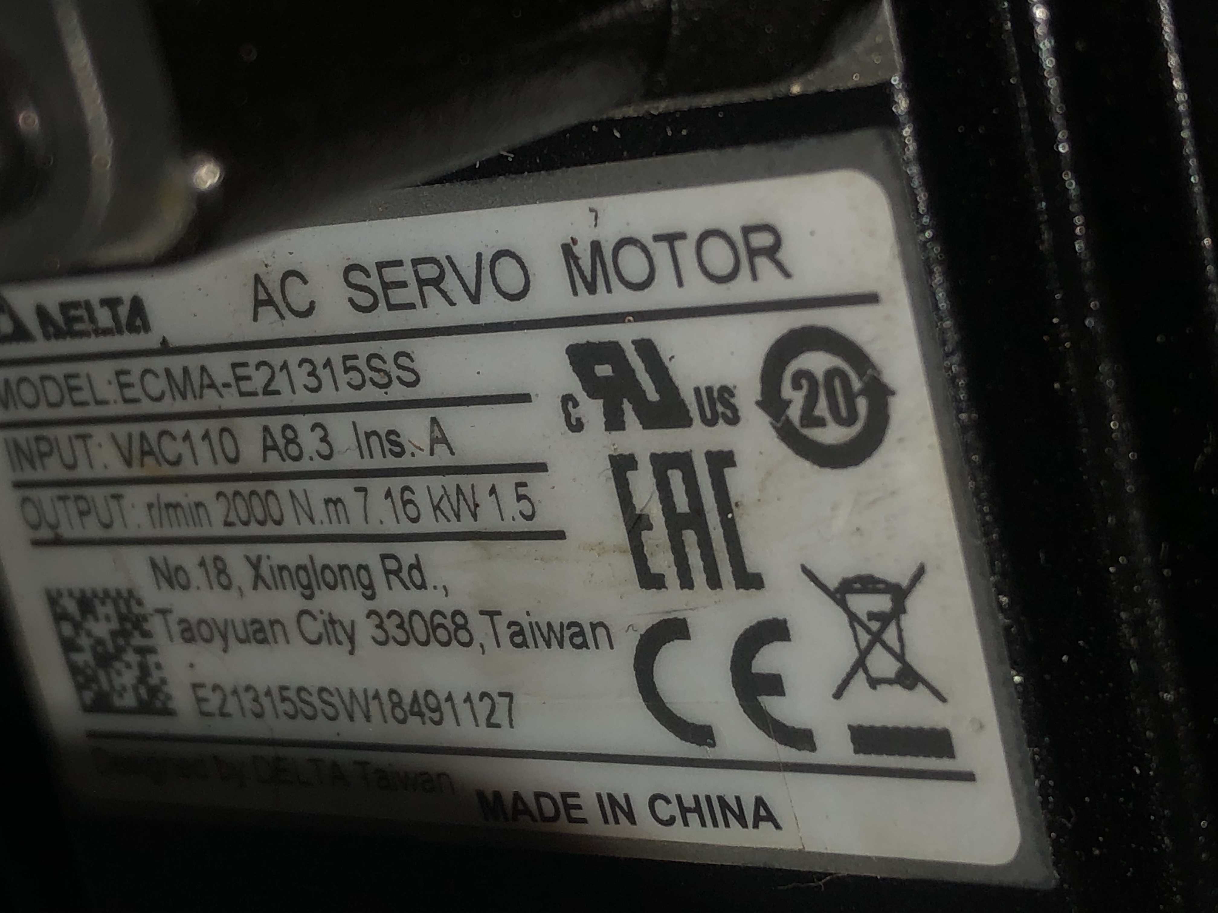

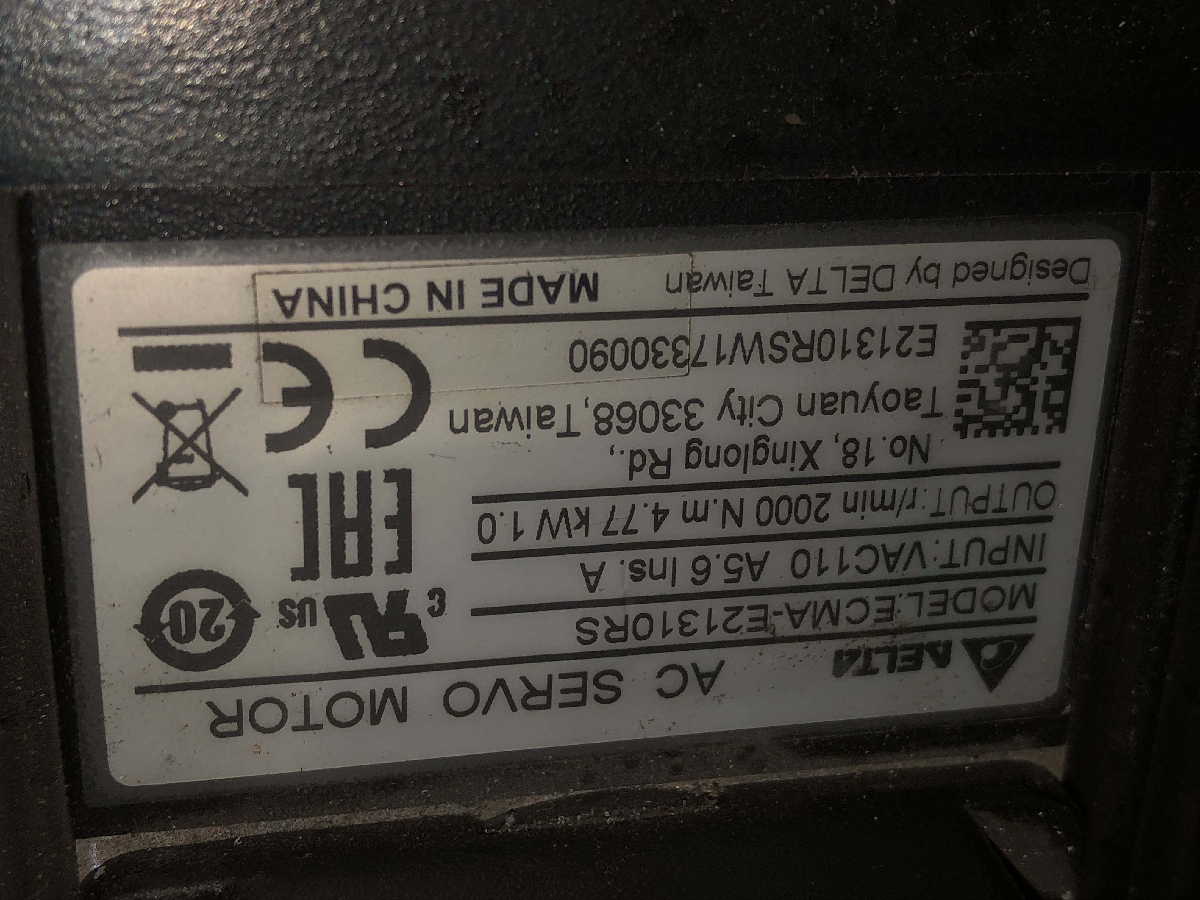

tak ako to je s tými motormi? 17 či 20-bit? (zaves foto štítku)
PS: tých 2500 v P1-46 (GR3) je nastavenie pre výstup → ak to nemáš ťahané z drajvrov cez Mesu späť do systému, môžeš kludne ignorovať
Koupil jsem ten set od Profcomu jako testovací a myslel jsem že to zkoušeli s těmito servy . Asi to tak nebude.
Enkoder jsem hledal měl by být 17 bit
Ten převodový poměr by tedy měl být 1:1?

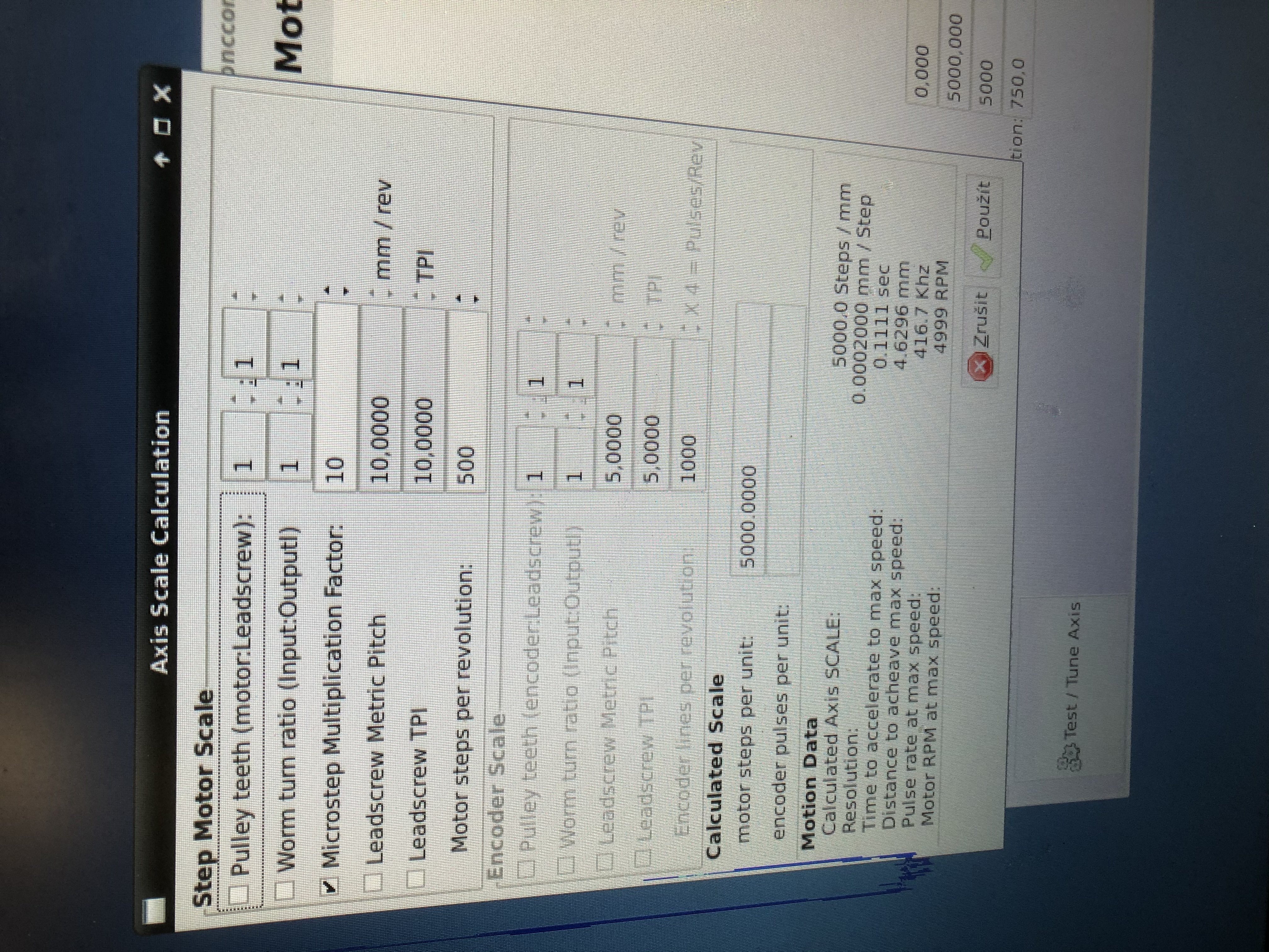

Tak podla štítkov by mali mať osadené 17-bit inkrementálne.
keďže si ich ale kupoval ako "testovacie" či "pokusné", tak bůh ví (či sú štítky správne, alebo či enkodery neboli menené)
17-bit v Taiwane údajne znamená 160000 p/ot. (asi tam platia iné zákony matematiky)

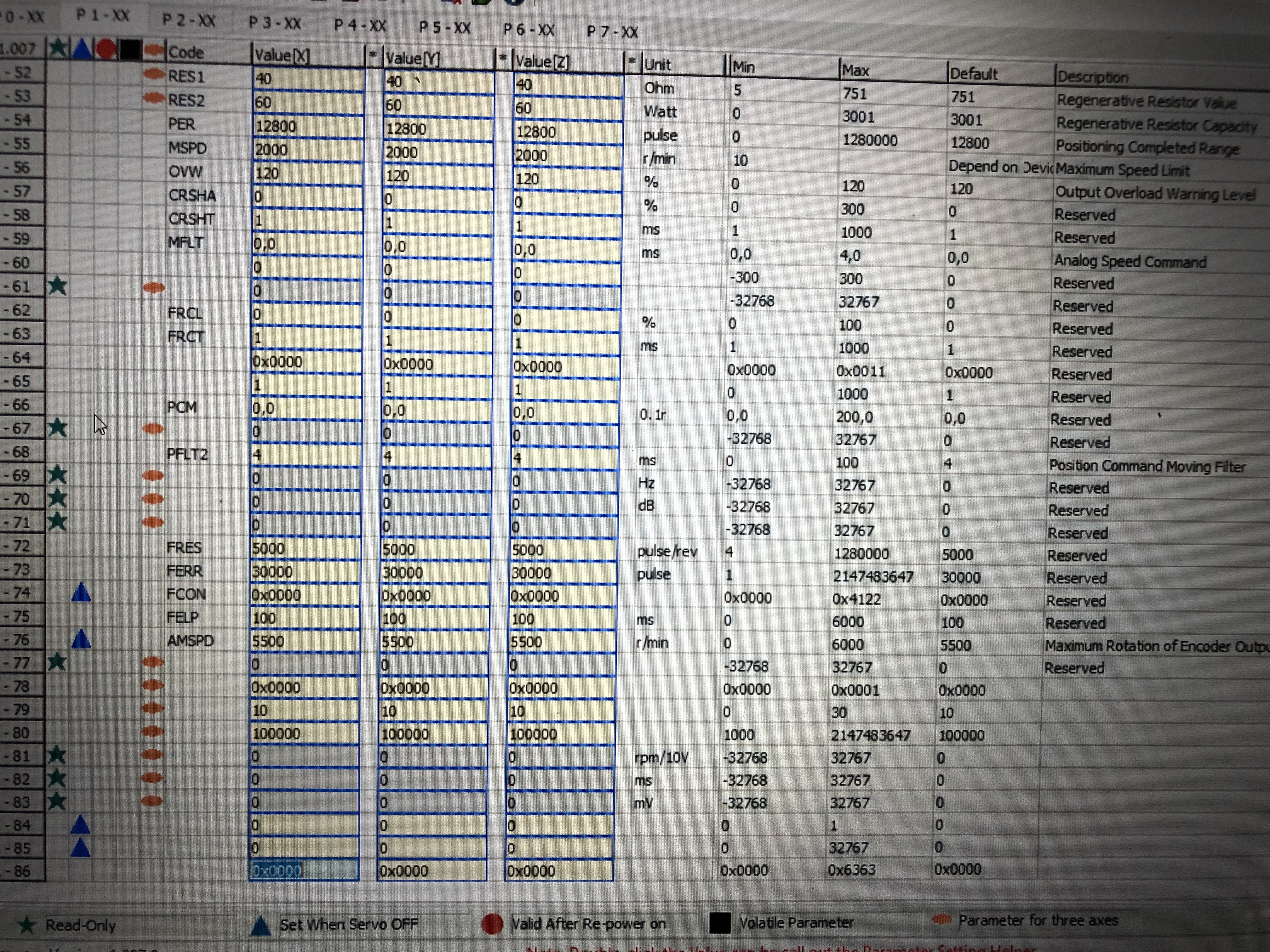

P1-44 (GR1) → 16
P1-45 (GR2) → 1
STEP_SCALE = 1000
LINEAR_UNITS → mm
V skratke:
LCNC na posun o 1mm vygeneruje 1000 pulzov
Servo posunie polohu motora o 1000 * 16/1 = 16000 pulzov (enkódera motora)
160000/16000 = 0,1 otáčky (hriadeľa motora)
0,1 * 10mm = 1mm (lineárny posun osy)
Toľko k teórii

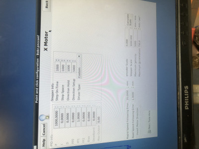

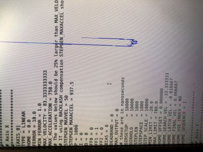

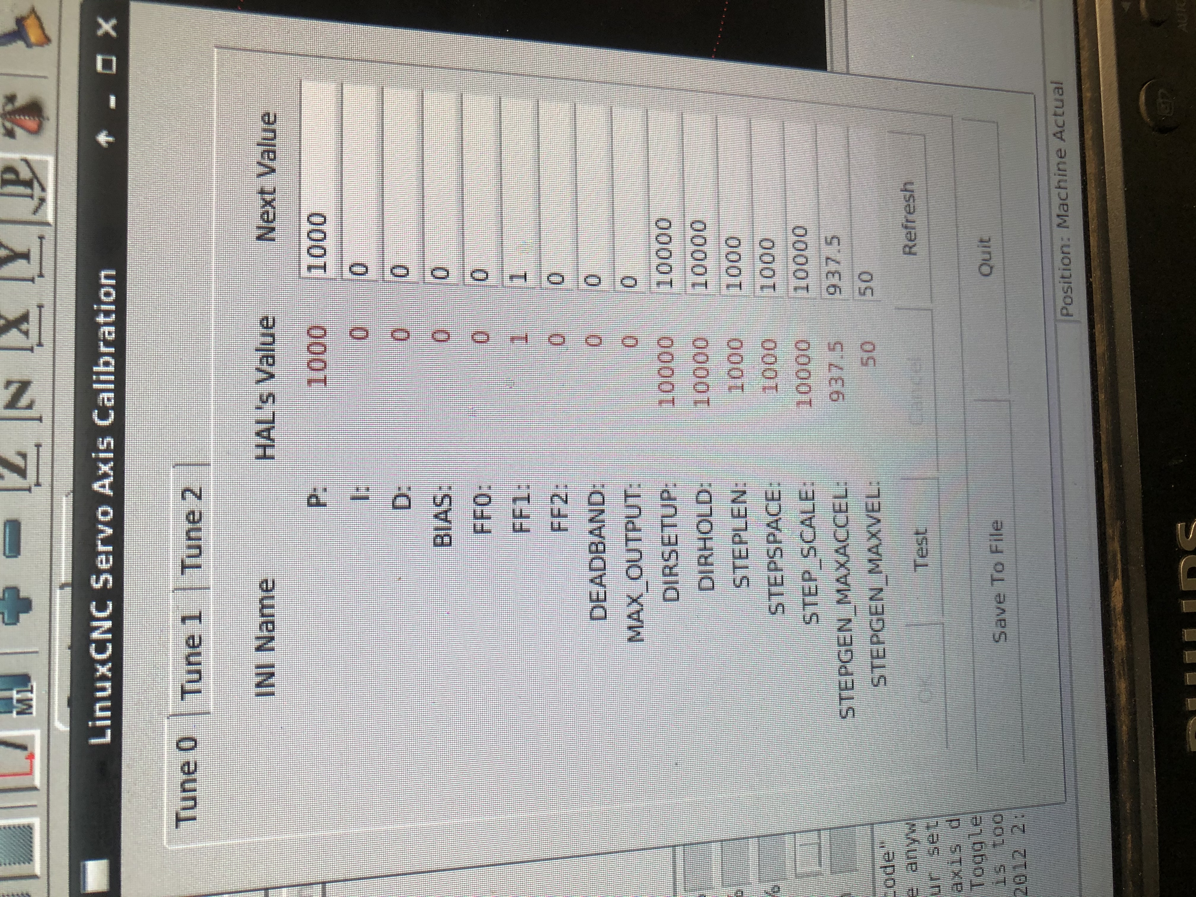

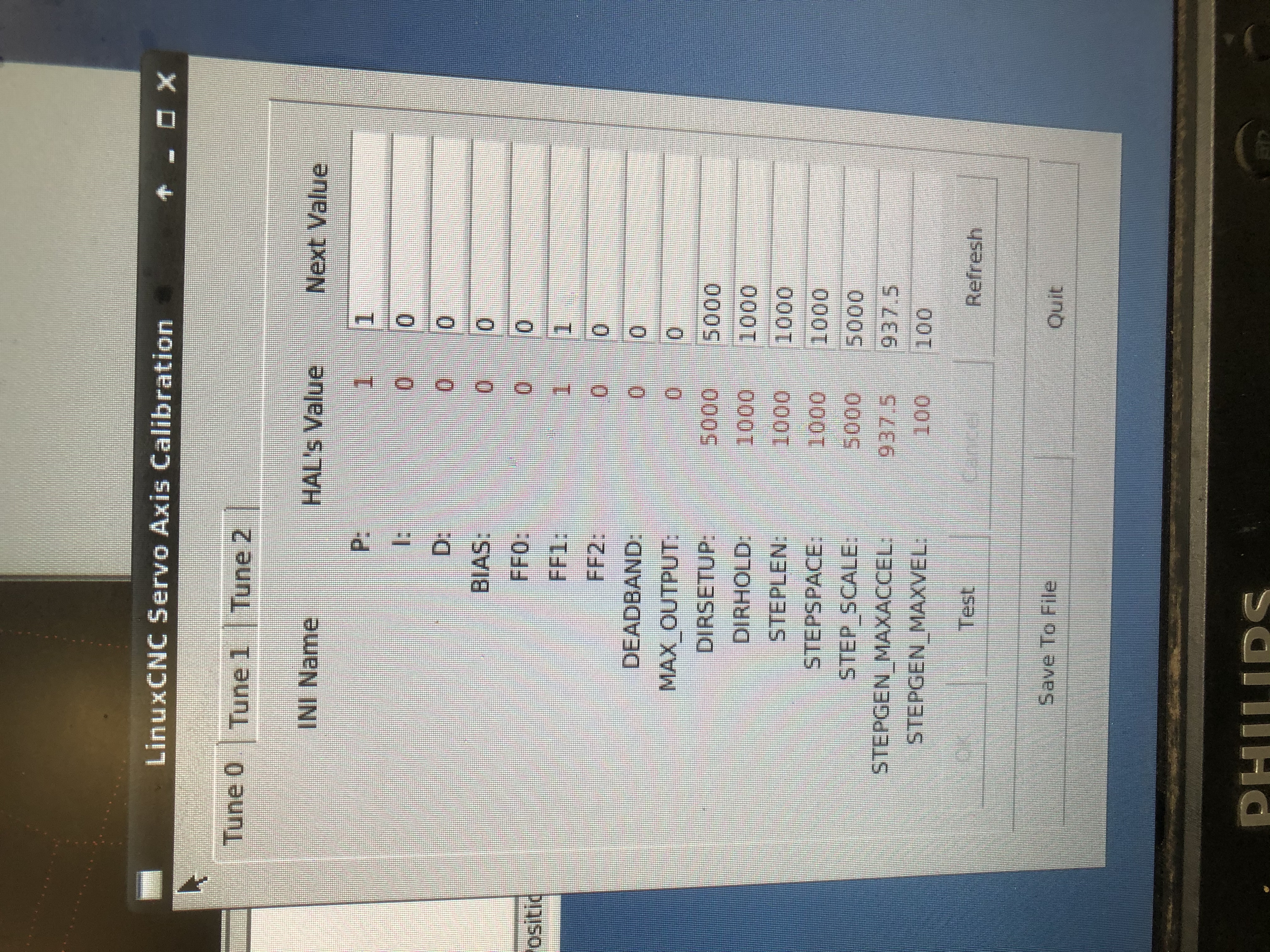

Tak frezka už šlape
Nastavil jsem znovu do základního nastavení
servodriver .

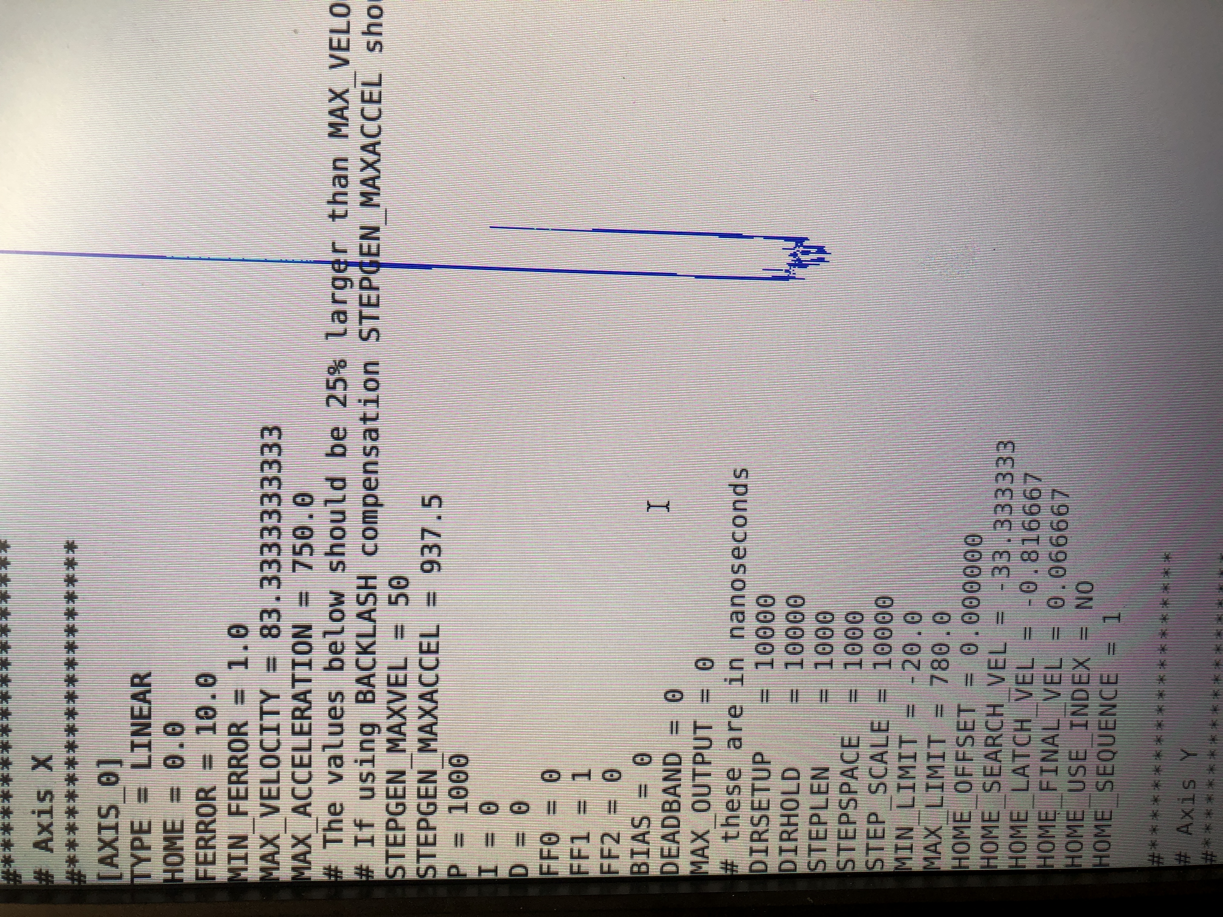

Potom jsem provedl tuningové os a v linuxcnc nastavil tuto tabulku: Po preměreni prvního vyrobeného dilu
všechny rozměry seděli .
Víte někdo jak nastavit parametr ?
P
I
D
To tam bylo po Pnfconfigu.
servodriver .
P
I
D
