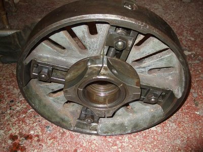

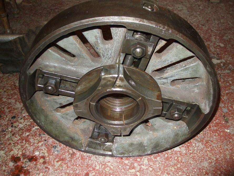

No slovečina asi nebola tvoja silná stránka, človek nevie čo za "hlinu" a pod tam spomínaš :o No upína sa to klasicky na závit M68 + zverný krúžok. Až 18 RD mala upínanie camlock.
novic
Příspěvky: 1835
9. 12. 2018, 10:53
Ahoj qwer prepáč na novom mobile mám zapnutú automatickú opravu a tá strojarine nechápe tak to občas prehodí :lol:
No na túto dosku na ktorú mám ponuku, nemá nadrezanu tu zadnú časť, tak som sa bál aby som ju neohol ked mi jebne v 2000 otáčkach do hlavy :mrgreen:
C.R.E.A.M
Příspěvky: 2263
9. 12. 2018, 11:00
Má to omezený otáčky. Treba jako licni deska. Ale muzes to zkusit na nejvyssi otacky ;) a na tom nejakou treba deset kg kostku oceli... :D . Utikej nekam hooodne daleko.
