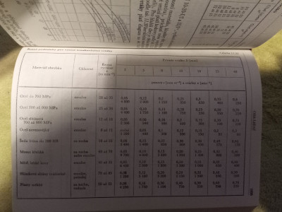

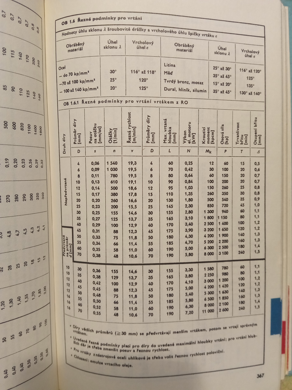

Nechcem zakladat dalsiu temu tak sa spytam tu v mojom vlakne. Vrtacku zo strojnym posuvom mam uz hotovu jedna sa o WRS0225/08 viac o nej je vo vlakne viewtopic.php?f=15&t=28037&start=210
Otazka znie ake zasady su pri vrtani strojnym posuvom ? Masian ma spojku ktora by ho ( za predpokladu funkcnosti a dobreho nastavenia ) mala chranit proti pretazeniu.
Vrtate velke diery bez predvrtania na strojny posuv ? Ked by to rucne neslo.
Je nejaky tahak ako pocitat rychlost posuvu ?
Dakujem za kazdu pripomienku ohladom strojneho odvrtavania.
C.R.E.A.M
DwPetr
Příspěvky: 4882
29. 11. 2019, 8:53
Dílenský tabulky, myslím že je to i v Černochovi. Predvrtávám, jde to pak rychleji. Na vyvrtávačce, kde se nevrtá dolů ale horizontálně tou malou předvrtanou dírkou můžeš z protistrany tlačit chladidlo/mazadlo přímo na ostří a vyplavovat tak třísku ven.

DwPetr
Příspěvky: 4882
1. 12. 2019, 2:24
DwPetr
Příspěvky: 4882
1. 12. 2019, 2:29
