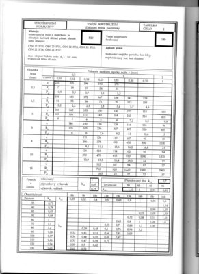

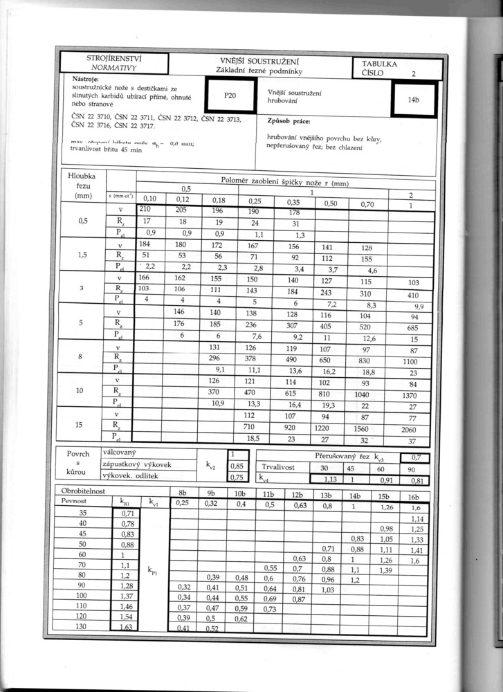

Novic: Správný úderník používá soustružnické normativy.
Tyto jsou pro ocel, nůž SK, vnější obrábění.
Třeba: pro výkon motoru 6kw je hloubka řezu (h) 5mm, řezná rychlost (v) 140m/min, posuv (s) 0,18 mm/ot., zaoblení špičky nože (r) 0,5 mm.
Nebo: h 3mm, s 0,35 mm/ot., v 140m/min., r 1 mm.
Korekce na jinou obrobitelnost nebo přerušovaný řez níže.
