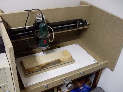

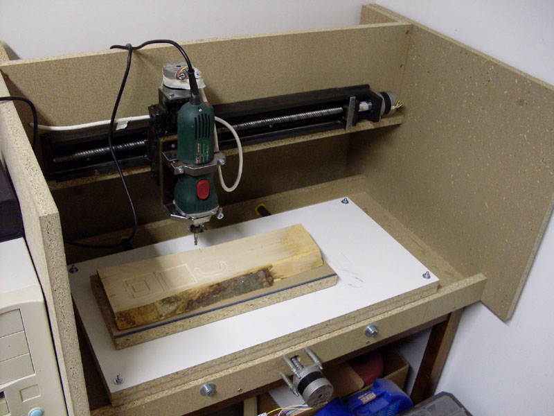

Frézku jsem od začátku stavěl na frézování dřeva.
Protože nemám žádné strojní vybavení, tak jsem volil rám je sešroubovaný a slepený z dřevotřískových desek tloušťky 22mm. Vím že to není ideální řešení z hlediska tuhosti, ale na moje použítí to zatím stačí, možná později frézku předělám na ocelový rám..
Osy Z, Y jsou tzv. lineární aktuátory, šrouby jsou kuličkové. Osa X je tovořena ložiskovými domky které jezdí na 20mm nepodepřených tyčích. Vím že to to řešení není ideální, ale ložiska jsem dostal, takže jsem je použil.
Šroub na ose X je trapéz 16/4.
Drivery jsou M415B. Vřeteno je přímá bruska DVT. Frézku ovládám Machem.
Zatím jsem pořád ve fázi testování a učení se kreslit a ovládat Mach.
Chtěl bych zde ještě poděkovat Syslovi za ochotu a trpělivost při konzultacích a za pomoc s finálním nastavením Machu..

Máš touplně bomba jen tak dál! Mnoho lidí zůstane jen u keců a nikdy nerozchodí ani jednu osu. Dřeva se neboj, často je to k plusu, protože širokou škálu frekvencí právě pohltí. Popravdě řečeno, mě k upgradu na dural donutila jen skutečnost, že jsem přešel na odvod prachu z karbonu vodou. Jinak jezdím na dřevákách dodnes. Přeju hodně zábavy s mašinkou, snaž se na tom něco vydělat ať máš brzo druhou! Buď v klidu, s timhle dáš ve slušné kvalitě i dural - rozumý záběr a rychlost a jedeš jak po másle:)

Dobrý! Jakákoliv funkční konstrukce je lepší, než nejvymakanější návrh, který je jen na papíře.
Ale ohledně těch lineárních aktuátorů - myslím, že jsi možná zmátl pár začátečníků na tomto fóru. Jestli se nepletu, tak na Y a Z máš normální krokové motory s kuličkovými šrouby, akorát žes je sehnal jako komplet. Jestli jsem to dobře pochopil, tak lineární aktuátor je zařízení bez jakýchkoliv rotačních součástí. Asi jako když rozříznete KM a mlácením palicí ho rozvinete do roviny Jestli se mýlím, ať mě prosím někdo zkušenější opraví.

V jednoduchosti je krasa, tohle bude velka motivace pro spoustu lidi. Jeste plexy kryt a velkou diru na vysavac
Pokud se ti voziky nejak nevaklou, tak tuhost vnejsi skrine urcite zvladne i dural, je to jen o dobrem nastroji a velikosti trisky.

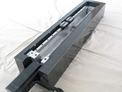

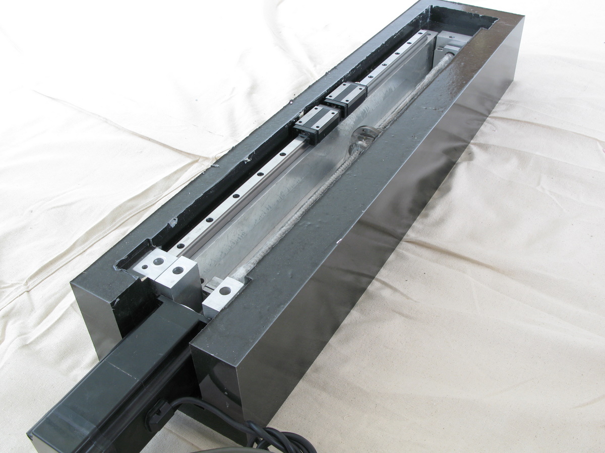

To se tad pleteš Lineární aktuátor je všechno co posouvá něco někam v drtivé většině vozík nebo nějaký úchyt. Jeli to lineární pak samozřejmě po přímce. Zbastlit česky by se to dalo jako "posuvný polohovač".
Kdyš sedíš v dopraváku a koukáš z okýnka jak se na křídle hejbou klapky křidýlka sloty a brzdy, tak to mají všechno pod kontrolou právě aktuátory. Což není nic jiného, než naše CNC kompletní osa vybavená koncákama a ecoderem ve svém vlastním pouzdru. A už vůbec nezáleží na tom jakým mediem se stím hejbe zda hydraulikou, servomotorem, krokáčem, nebo vzduchem..
Na Ebay je aktátorů kopa na různé použití a ty na CNC se velmi vyplatí, protože je v nich všechno originál na sebe pasovaný - motor, spojka, čroub, matka, vozík, kolejnice s vozíkama a často i koncák. To celé vše často za cenu menší než má šroub nebo matka uvnitř...
Koukni sem..
http://shop.ebay.com/?_from=R40&_trksid ... Categories
To co tam má garmont je jen o málo jednodušší aktuátor než ten na obrázku. V podstatě to je toto http://dilna.aeroomni.com/cnc4/ - kompaktní samonosnej prvek kterej někam montneš a jedeš..
Tys mi dal, googlím brusku DVT a ono DWT.garmont píše:Drivery jsou M415B. Vřeteno je přímá bruska DVT. Frézku ovládám Machem.
Moc se mi Tvoje konfigurace líbí, volba driverů i low cost vřetene.
Jak se chová v praxi ? Hlavně hluk, házivost kleštinek, kvalita ložisek ok ? Spokojen ? Díky za info..
Omlouvám se za překlep, samozřejmě DWT.. no žádná velká "bomba" to není, je to ale lepší řešení než levné horní frézky (Ferm a pod.) Vřeteno je celkem tiché a má měkký rozjezd. Kleštiny jsou problém - k brusce je standartně jenom 6mm kleština. mě se podařilo tam dopasovat z jiné brusky 8mm kleštinu, ale je problém tam upnout stopku tak, aby neházela.
Takže abych to shrnul, za cenu 1100,- to není špatná volba, ale nečekat od toho zázraky a setinovou přesnost.

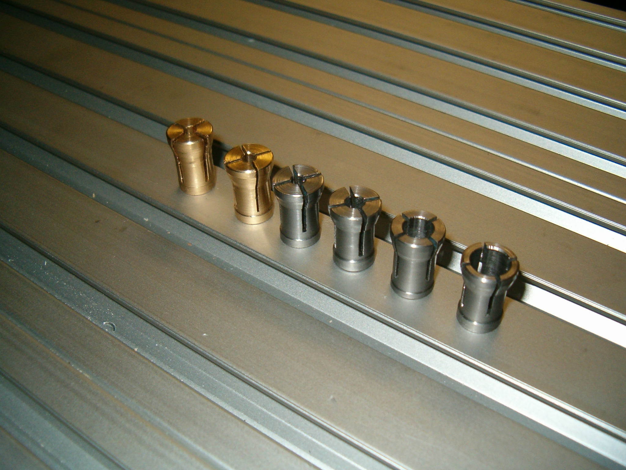

A k těm kleštinám, v pátek jsem vyráběl kleštiny právě do tohodle vřetena.. Výsledek nic moc, udělat kleštinu je pohoda, ale to co je vevnitř ve vřetenu tak to je katastrofa, aspoň v tom mojem.. Vevnitř kužel i ta válcová plocha má drsnost co jsem ještě neviděl, snad horší než 25!!! Takže jednou si ta kleština sedne do stovky a podruhe to lítá 5 desetin... Tak jsem vzal, brusku chytil svěrkou ke stolu, jemný smirek na 5ku kulatinu a trošku to vevnitř popravil, takže už to je krásně hladké, je to lepší, ale stejně to udělá desetinu... Došel jsem k názoru že něco nejde osově, buď to kužel, nebo čelo te matice při dotažení tu kleštinu nějak zdeformuje...
První jsem dělal z mosazi, to ale byla na katastrofa, po dotažení a povolení jsem kleštinu musel vytahovat Aeromniho způsobem sikovkama... Tak jsem dělal železné a ty už šly ven krásně... Po vyleštnění toho vnitřku už fungujou i ty mosazné... Přidal bych i fotku kleštin, ale v notebooku mi odmítá pracovat čtečka karet, takže příště...
EDIT: ještě jsem zapomněl dopsat, že jsem zjistil že háže i ta originální kleština!!! Jak před úpravou tak po ní, před to byly 3 desetiny, teďka desetina... Holt je to bruska a ne vřeteno...

Tak jsem se konečně dostal někam kde můžu dostat fotky z foťáku, takže přidávám fotku kleštin.... Jak se to tu už v jednom vlákně řešilo s Pupikem, kleštiny jsou řezané pilkou na železo (nee nebijte mně) a výsledek je dá se říct uspokojivý.... Mám pocit, že kdybych vzal kleštinu kterou dělal Pupik a řezal to drátovkou tak háže taky, protože tady je problém ve vřetenu na 90%... Až budu mít cestu ke garmontovi vedle do dědiny, tak to zkusím u něho, protože má tu samou brusku... Dneska jsem s tím zase laboroval a když utáhnu matici tak, že nástroj už drží, tak je vše OK, když ale přitáhnu víc a víc tak to začne uhýbat, takže to vidím na chybu v té matici, že něco je špatně... Asi jsem měl štěstí při koupi...
