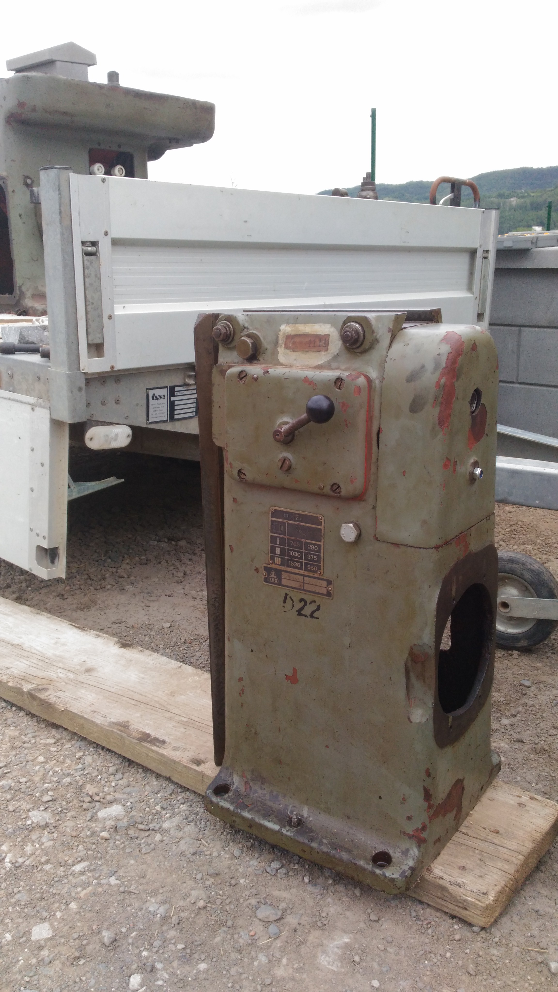

Protože se domluvená technika na složení nedostavila musel jsem skládat ručně po částech.

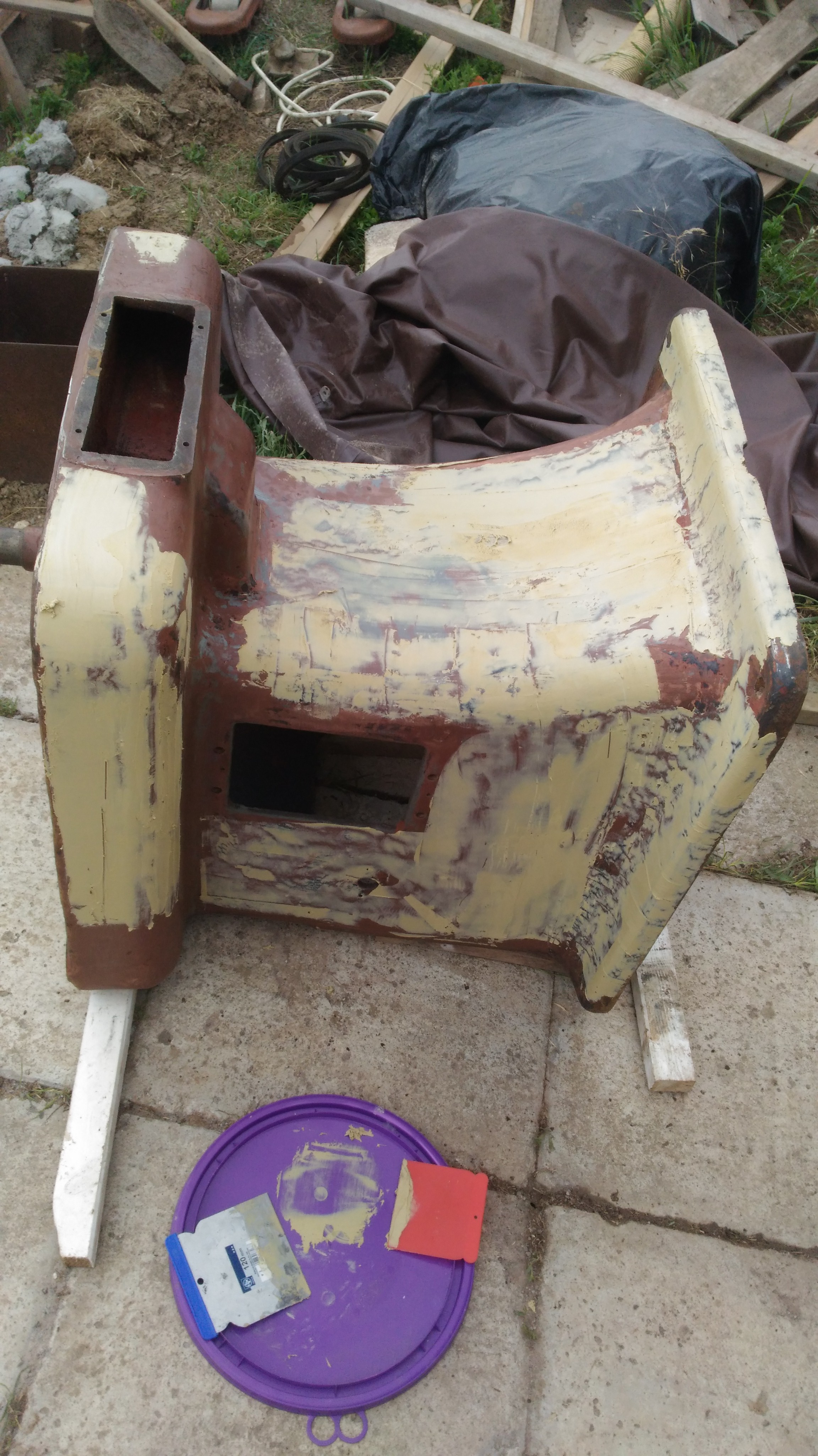

Protože jsem frézku musel rozebrat tak jsem se rozhodnul pro nový kabát.
Zatím budu mít čas na obstarání nějakých nástrojů ME 18 a rozhodnutí jakou barvu dostane.
A tmelit, brousit a tmelit
Barva šla dolů rozbrusem.

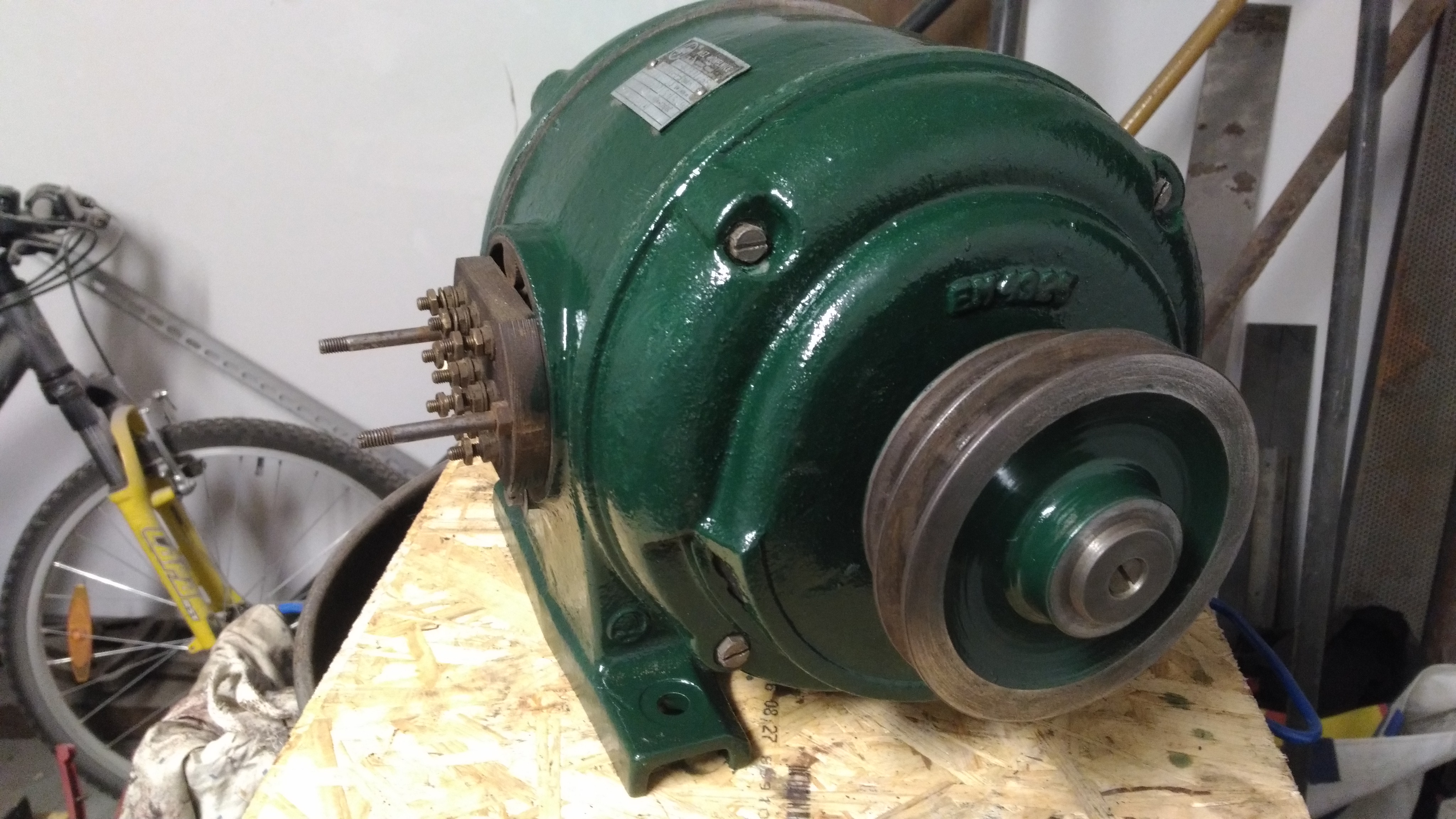

Tak jako první dostal nový kabát motor.
