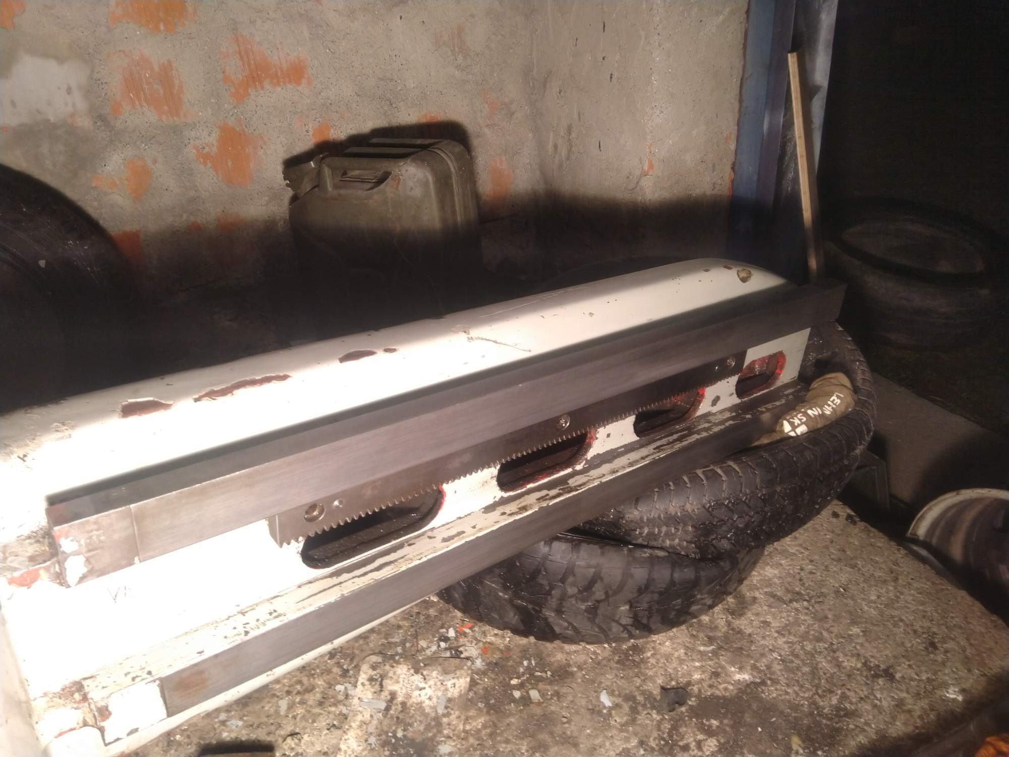

novic
Příspěvky: 1835
23. 3. 2019, 1:35
Dakujem lebo povodna vazelina ostala ako kamen ....
Troska som cistil
Obrázek
Obrázek
A napadla mi jedna inovacia

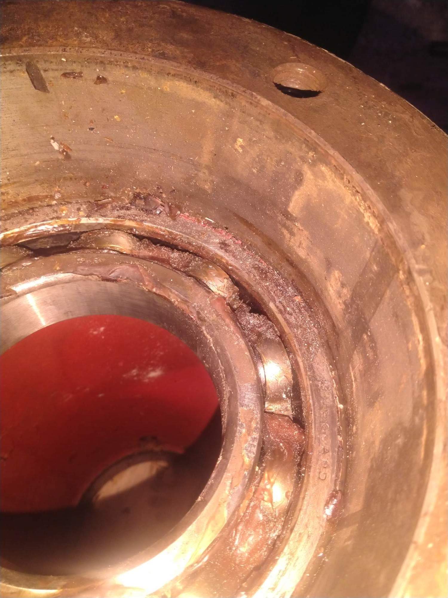

V tom ramene co som vcera cistil je toto lozisko Obrázek
Je to este originalne polske 6220, tak isto je od tej vazeliny a nejde ani otocit v ruke, rozmyslam nad jeho vymenou za 6220 2RS P6 cize kryte lozisko so zvysenou presnostou.

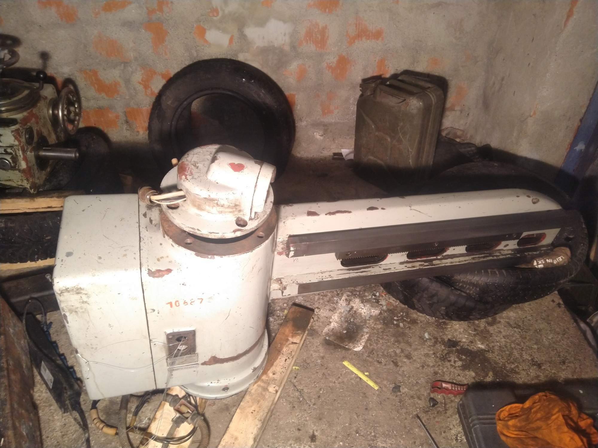

Ako stoji na tom WRS ?
Zakladna - budem zhanat cerpadlo na chladenie bude treba dat vypalit chybajuce krytky odtoku a cerpadla, preplachnut nadrz na vodu co je teda sucast zakladni
stlp - hotovy tam v podstate nieje co len ho vycistit a nakonzervovat nech moze cakat
stol - je u strojara ktory opravuje prevod
Rameno - dat dokopy elektriku a mozno vymenim to lozisko 6220, inac na nom nieje co robit, elektriku budem riesit ked to bude zalozene na vrtacke
Vretenik - kompletne rozobrat to bude zabava a pozriet sa mu na zubok :D
Vrtacku budem davat do farby ked bude kompletne zlozena bohuzial nemam ako manipulovat s tak tazkymi vecami ako vretenik bez toho aby som ho otrieskal
tento krat skusim Epoxid zaklad a zakryt polyuretanom uvidime ake to bude mat vlasnosti

Když už chceš měnit to ložisko, proč nekoupíš, co tam bylo? Proč P6? Kvůli přesnosti? Vyhazování peněz oknem.
