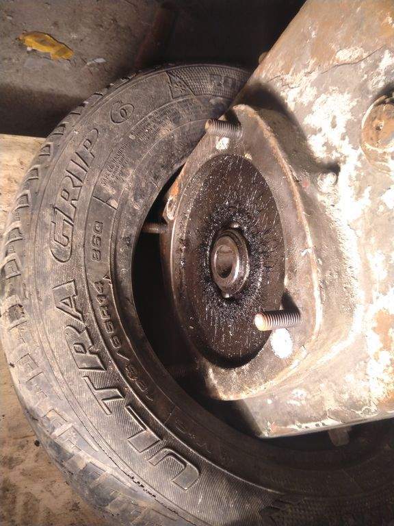

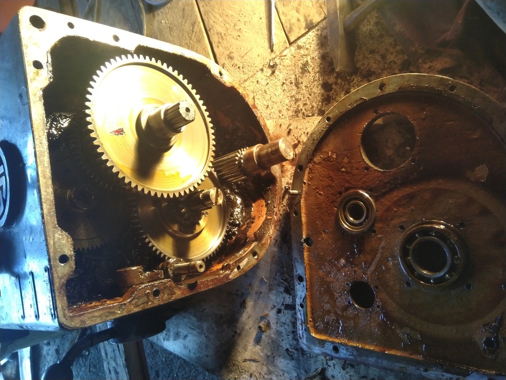

Po zlozeni motora ktory drzia 4 matky
Obrázek
hriadel motora po prve
Obrázek
po druhe tu to uz vypada ako drazka
Obrázek
po tertie tu sa im uz drazka podarila
Obrázek

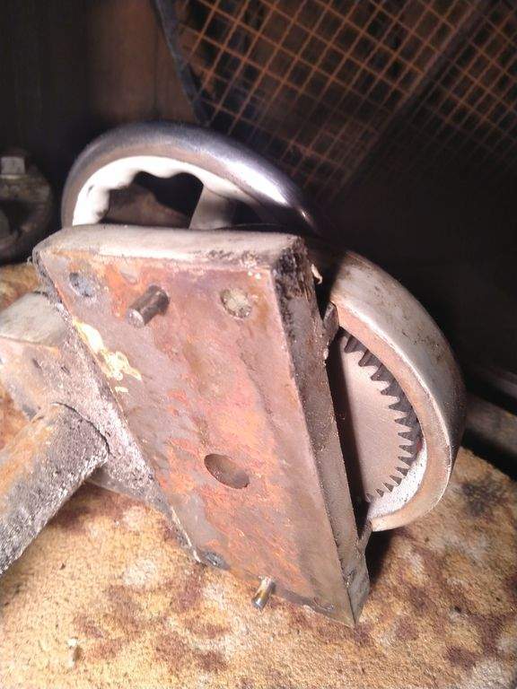

volic otacok ktory snekom tlaci vrchnu dosku na ktorej je prve koleso variatora
Obrázek
z opacnej strany
Obrázek
vrchna doska s kolesom variatora toto koleso je v podstate nesmrtelne druhe koleso je uz s oblozenim

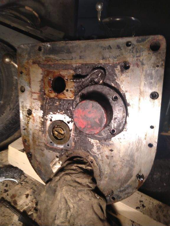

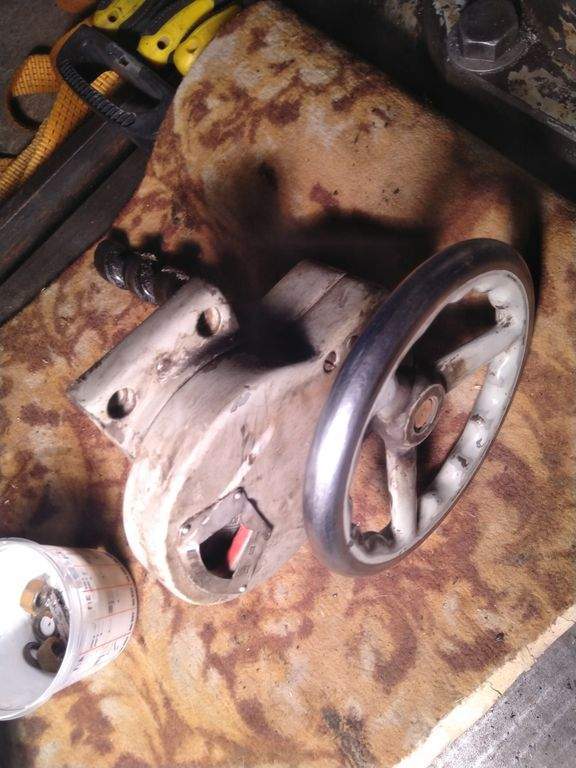

demontovat to ide v pohode treba si dat len pozor na doraz vedenia dierka v pravo na spodu
Obrázek

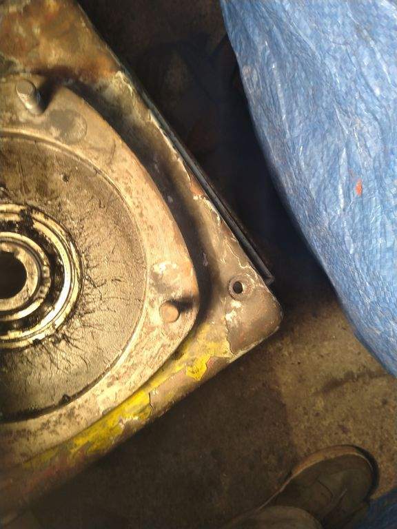

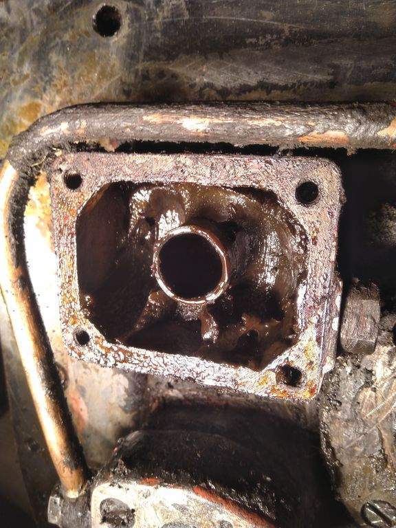

naskytol sa mi takyto pohlad zrejme mazanie netesnilo a zamazalo vsetko co mu stalo v ceste
mazanie je riesene vackovou pumpou
Obrázek

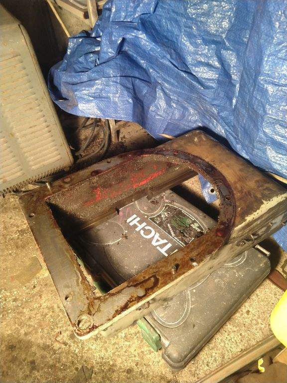

dal som dolu aj kryt nech sa k tomu viem lepsie dostat ten drzi dookola par srobov a dva koliky v mojom pripade to slo velmi lahko
Obrázek

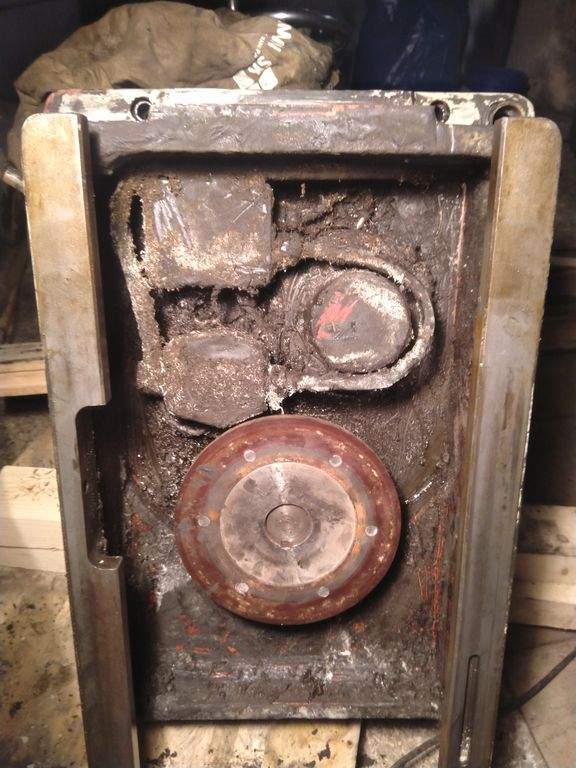

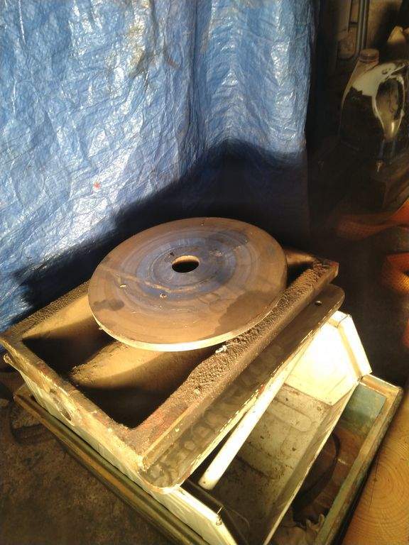

troska som to oskrabal nech na to vidim na spodu je druhe koleso variatora ktore ma na sebe uz lamelu ta moja je zodrana ...
zvysok je srdce vrtacky teda pumpa ( filter ???? a akasi zberna nadoba ???? )

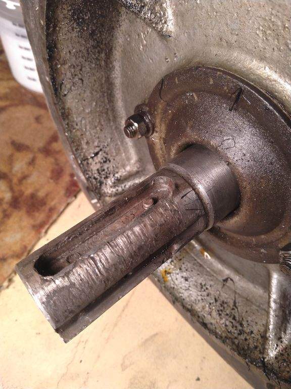

spodne koleso variatora je len narazene na hriadelke
Obrázek

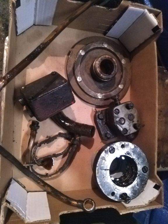

nadobka sla dolu staci dat dolu dekel a vnutri su dalsie 4 sroby, pumpa sla tiez staci povolit 4 sroby stredne netreba len krajne
ta cervena nadobka ostala na jednom srobe ktory nejde povolit zajtra sa s nim porozprava teplovzdusna pistol myslim si ze to je filter

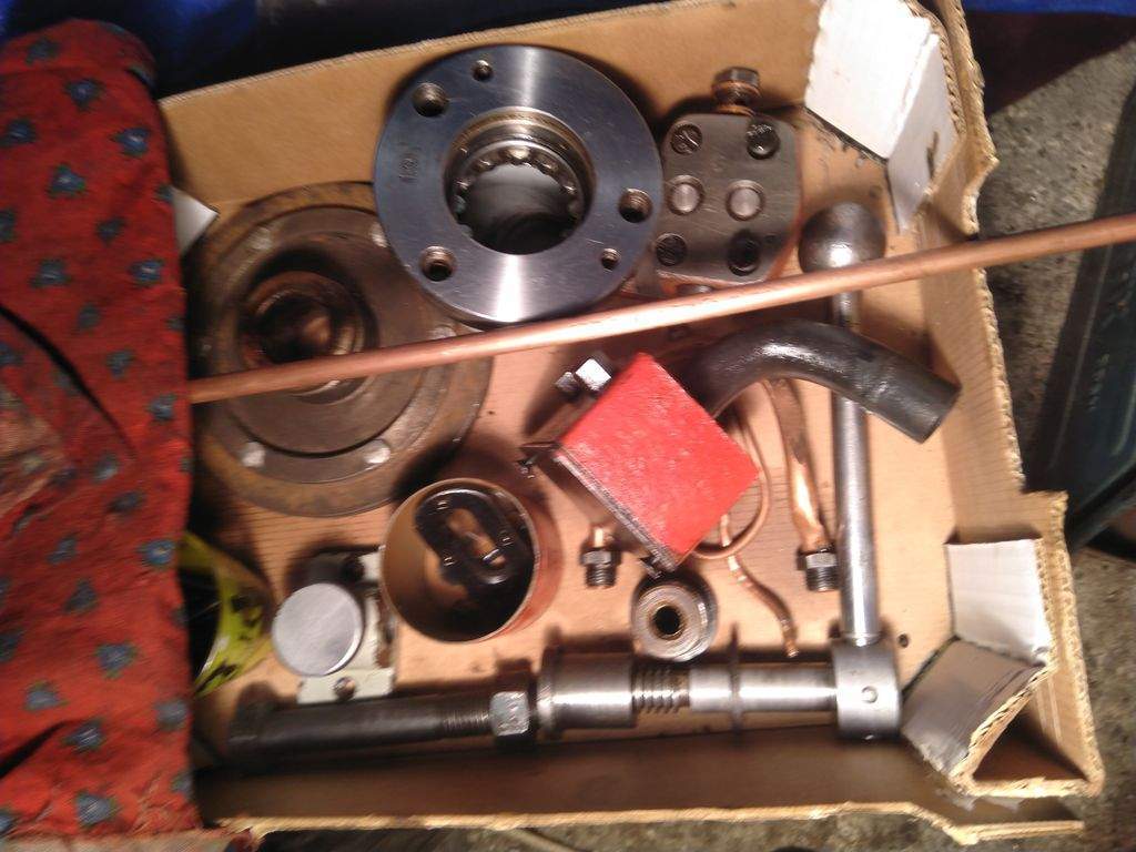

najblizsi den nerozoberam ale len cistim a odkladam diely tak aby sa nedomiesali a nebodaj nestratili ...
co si myslite o tom koliesku z variatora ? Ma zmysel ozvat sa ludom ktory lepia spojky a brzdove oblozenia ? Myslim ze take nieco je v nitre
Pripadne ako to doriesit ?

slušný humáč vypadá to že vrtačka mnoho let nemazala a někdo tam napatlal vazelínu hřídel motoru taky pěkně omletá no chuťovka o nic lepší to nebude ve vřeteníku :roll:
to kolo variátoru ti olepí obložením každá firma o dělá spojky a brzdy
tomas.rentka
Příspěvky: 10
Registrován: 2. 10. 2018, 8:15
27. 3. 2019, 5:57
(na ten variátor )tam se soustruží mezikruží z pertinaxu nebo s textitu ...;) v manuálu je i přesný výkres... jsem to udělal s textitu dle výkresu a tedy spokojenost:)

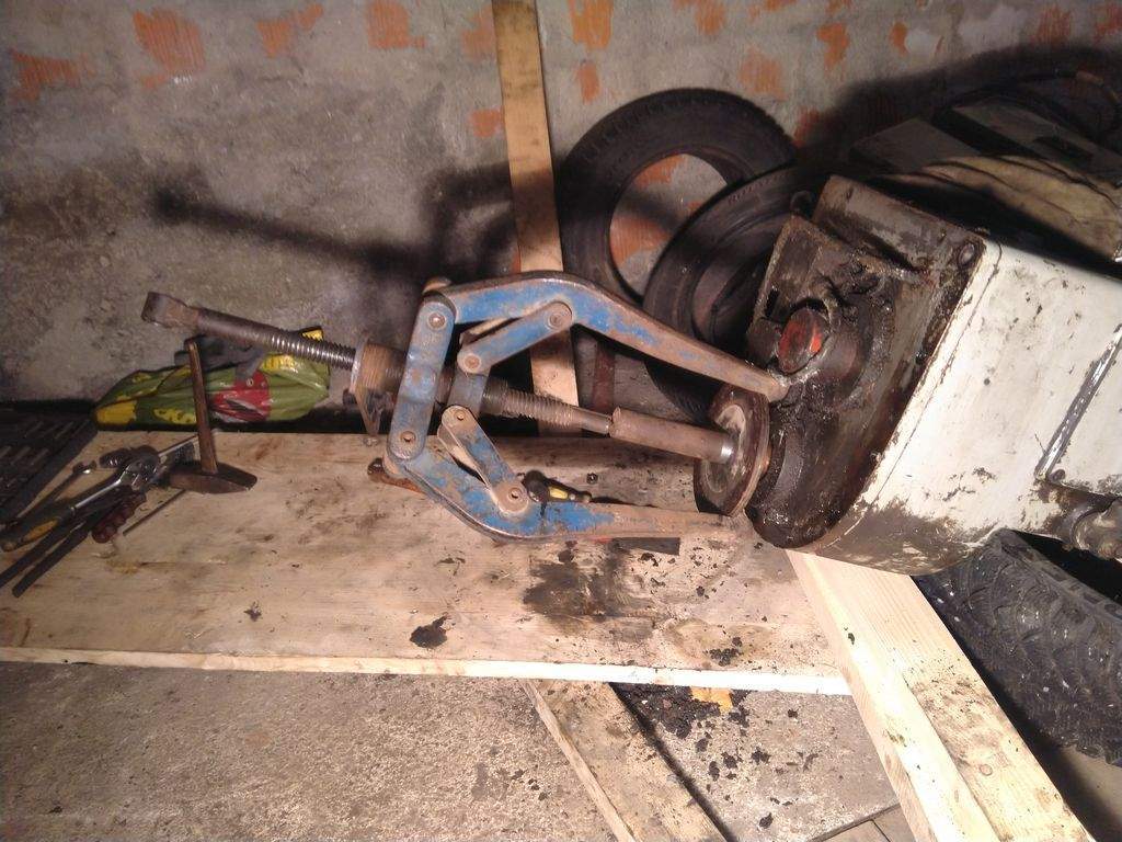

Obrázek
toto slo lahko staci stahovak je to len na klinkoch, na to horne koleso si zajtra vyrobim stahovak lebo tie moje sa tam nevedia dostat
