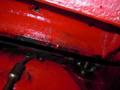

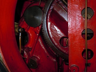

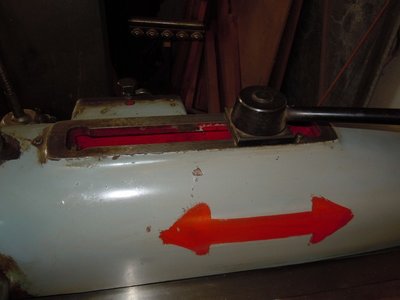

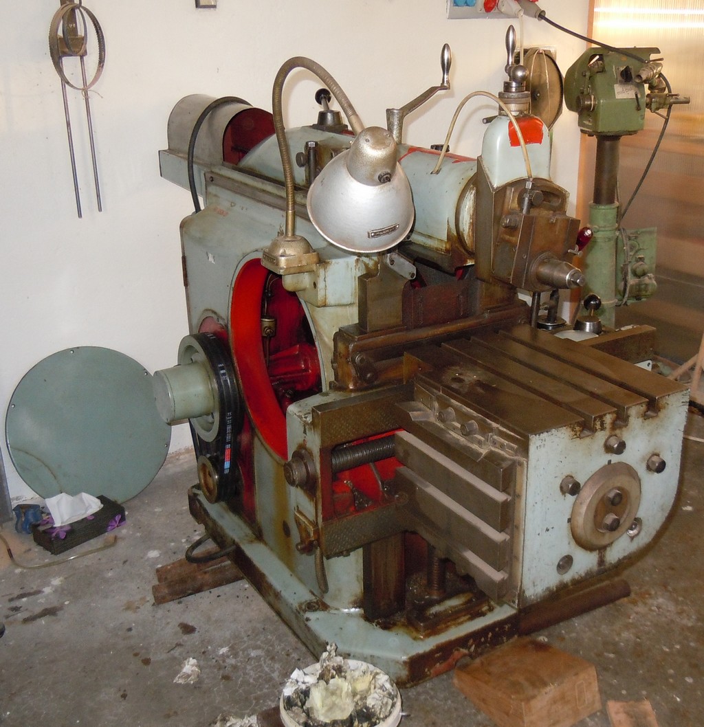

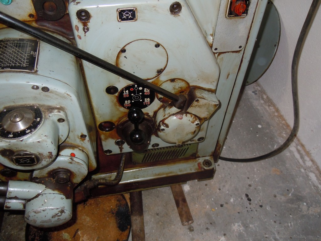

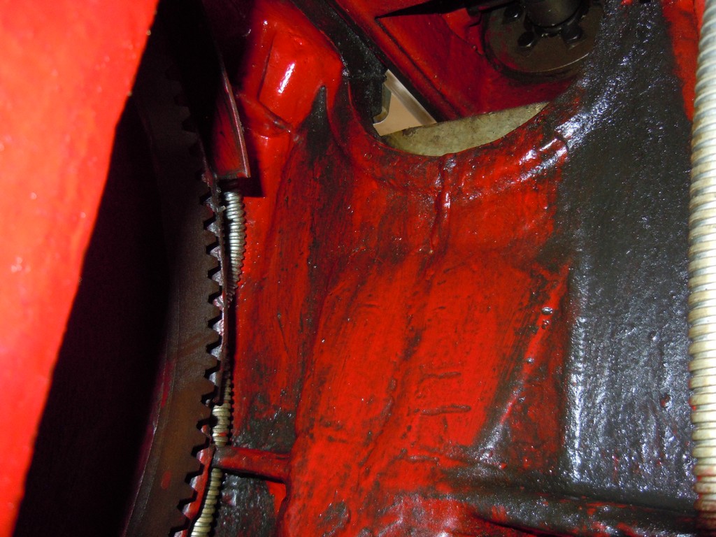

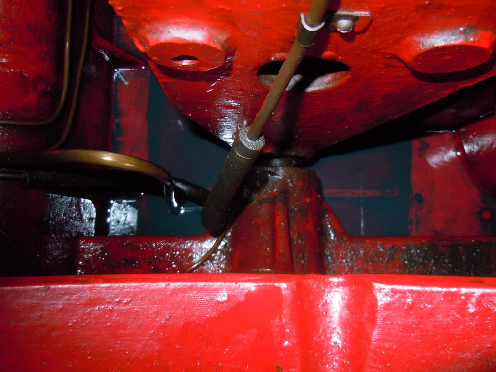

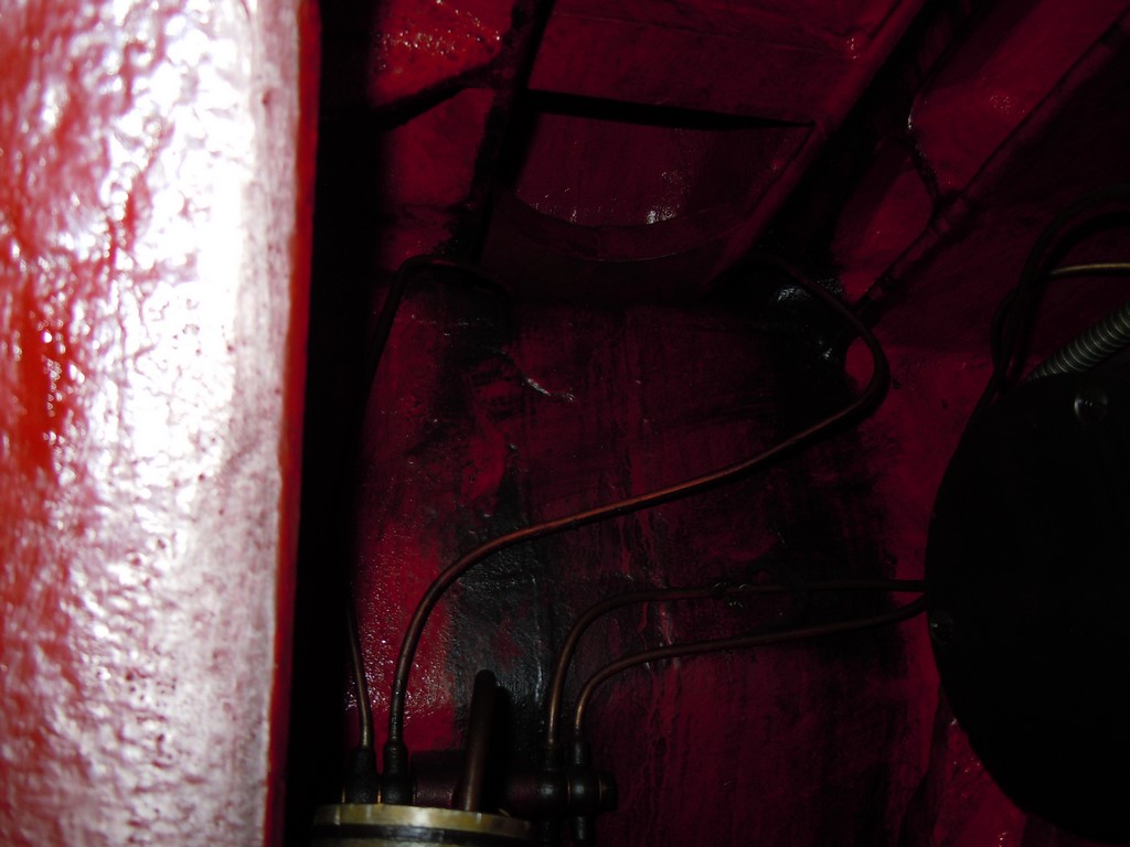

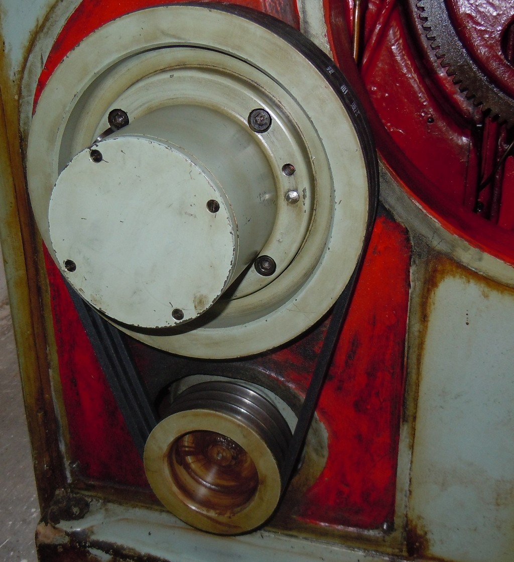

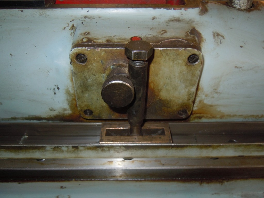

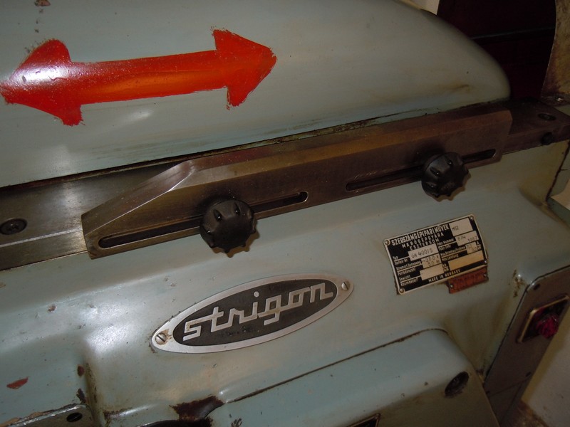

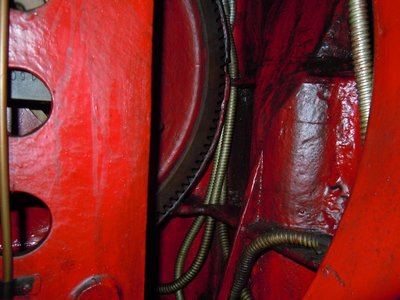

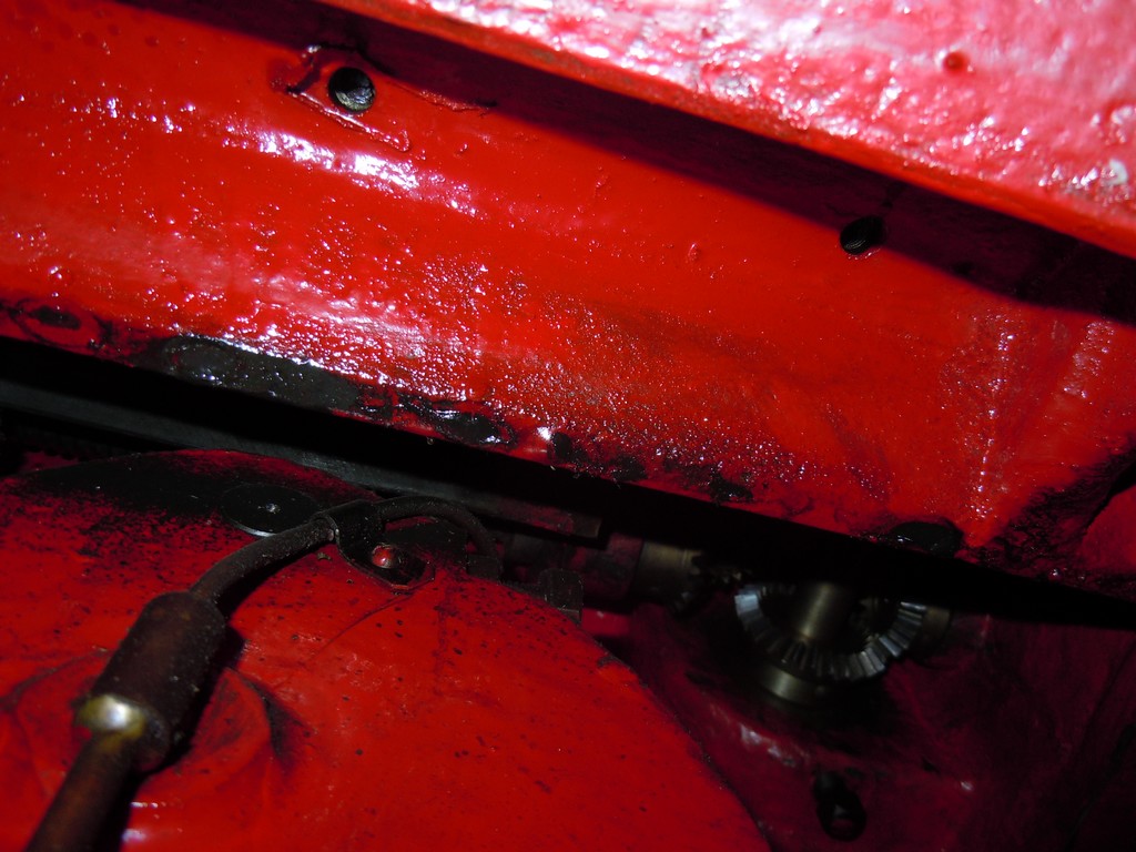

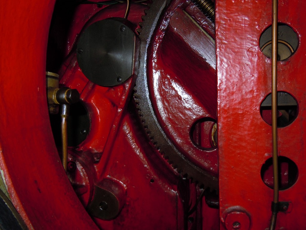

Asi si tahle mašina zaslouží samostatné vlákno. Štěstí jako Jimmy jsem neměl a koupil jsem vrak.Takže mi čeká dost práce, než to rozeběhnu.
Napřed odkaz do dvou předchozích vláken, kde jsem o této mašině debatil.
https://forum.strojirenstvi.cz/viewtopi ... 23&t=27952
https://forum.strojirenstvi.cz/viewtopi ... 78&t=28013
Pár fotek.

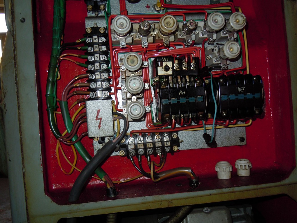

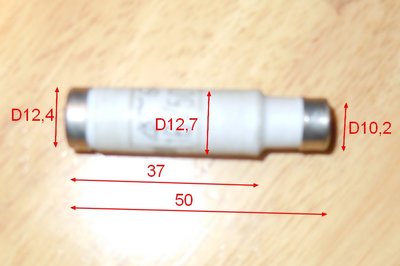

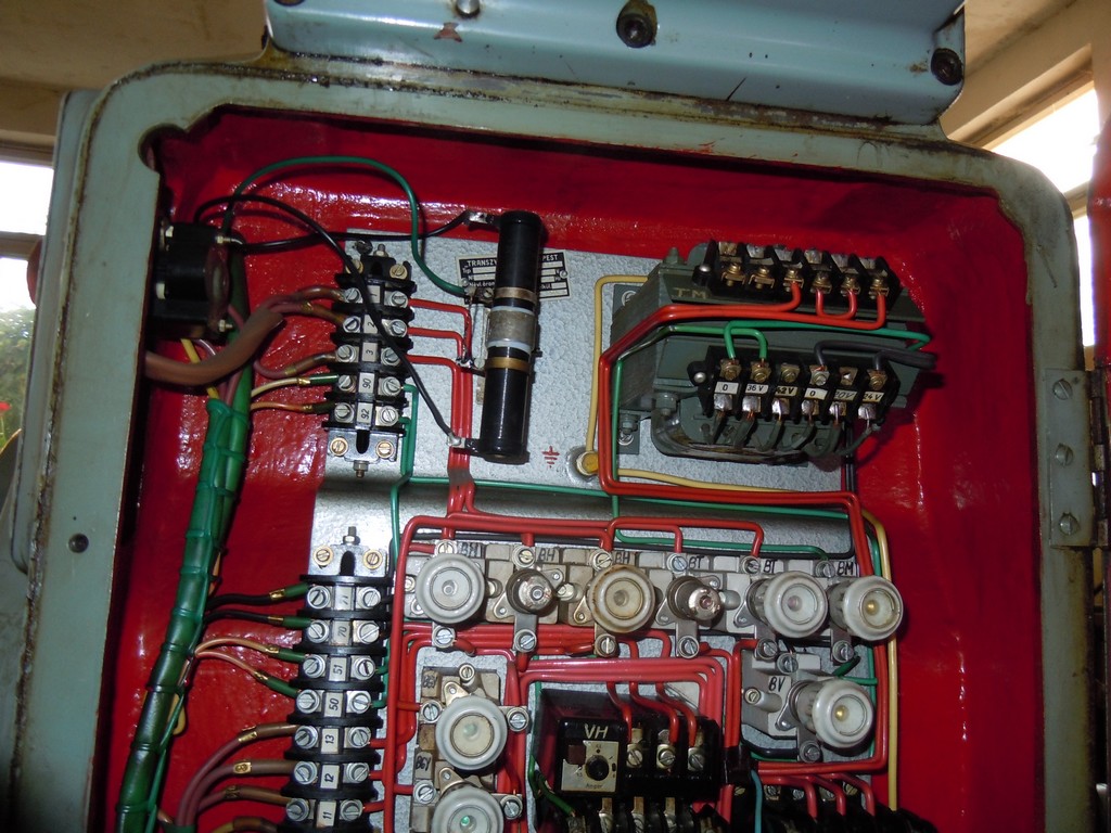

Pojistka je nějaký atyp. Nespíš by jí mohla nahradit tuhleta pojistka.
https://cz.rs-online.com/web/p/keramick ... y/0417868/
DwPetr
Příspěvky: 4878
19. 7. 2018, 9:12
V pohodě, není to vrak, jen to chce prostě udělat, nic víc. Představa že budu používat 50let starou mašinu, kterou 40let nikdo nevyčistil na první dobrou, je naivní. Řeším to hodně s autama, nedá se za cenu 1/10 novýho chtít aby to fungovalo na 90%. Je to daň za nízkou cenu. Důležitý je, že tu mašinu máš. Nelep ji po kouskách, celou ji rozdělej a vyčisti, jsou tam jen 4 velký části, beran, kostka , přepákovani, a samotný tělo, to máš hned, dej všude nový hadičky, propláchni trubičky, rozhoď čerpadlo. Smontuj to, nastav a pak už jen pracuješ, když ji budeš lepit po kouskách, tak na tom v součtu strávíš víc času, vic se s tím natrápíš, a výsledek poloviční. Ani nereš jestli je něco projetýho, dej ji do kopy, pořádně ať je to namazaný a pa to teprve proměř co to dělá, pak to doladíš. S tím samostaným vláknem si udělal dobře, sleduju to a držím palce.

Co se týká elektriky, tak je lepší vyhodit a udělat novou, dát tam moderní věci, není toho tolik jak třeba u horizontky, nebo u velký brusky, kde je bedna co dva chlapi neunesou. Zrovna nedávno jsem se musel zlobit s původní elektrikou v pile, začal si stávkovat stykač, a každou chvilku zabzučel a vypl. Tak to pak taky vytrhám a udělám znova.

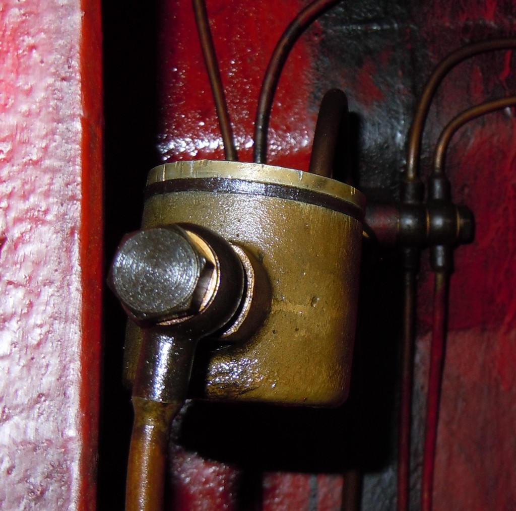

Jimmy
Příspěvky: 523
Bydliště: Pardubice
19. 7. 2018, 9:43

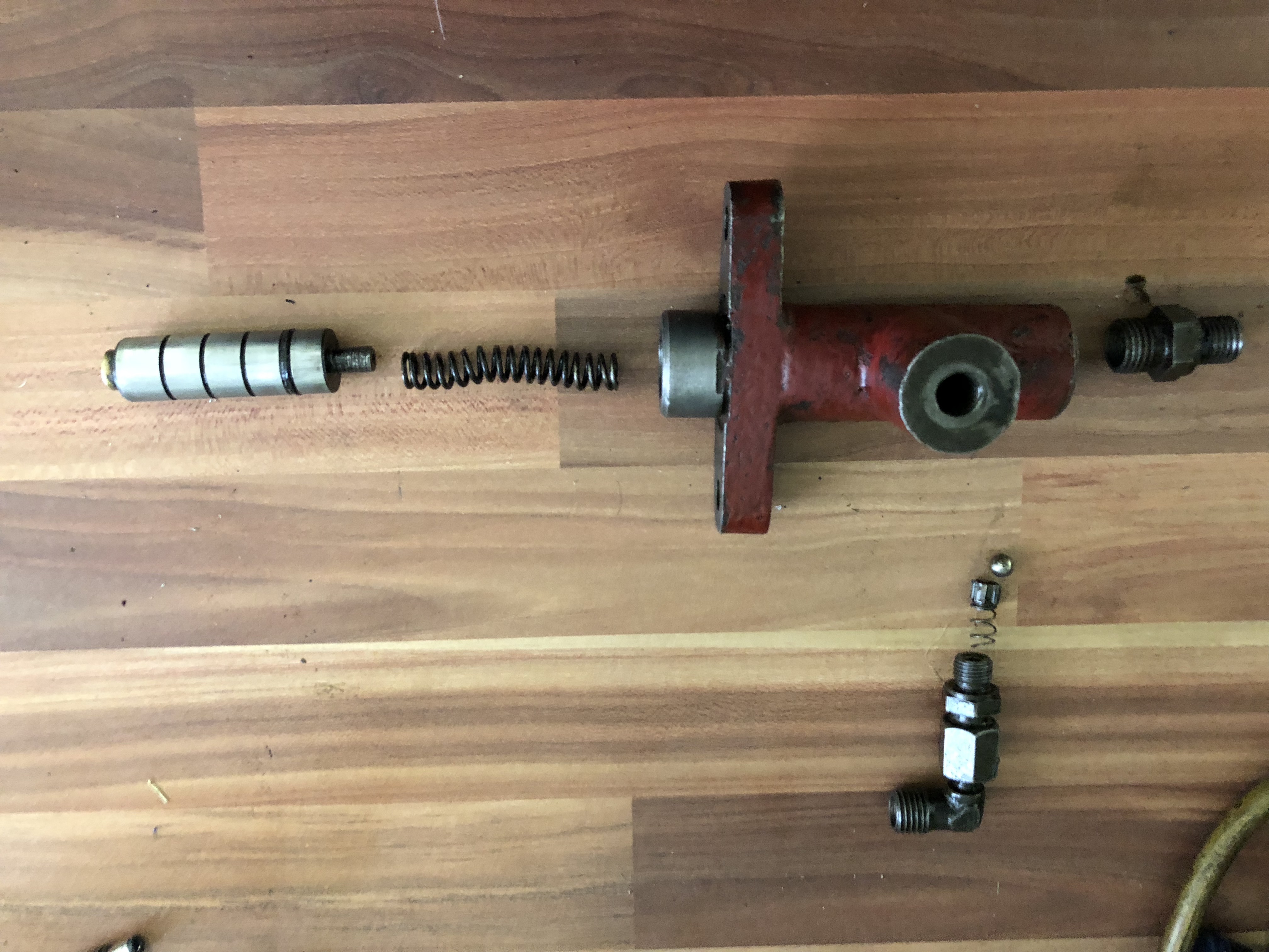

Vyfotil jsem ti to „čerpadlo“ nebo spíš pumpičku. :D Pokud ti to nejede, tak máš buď ruplou pružinku, v háji těsnění a nebo v nejhorším případě sjetej ten palec, co dosedá na vačku.
Jinak mně po vyčištění skříně a dolití oleje taky nechtělo fungovat. Oddělal jsem ho tedy, pumpnul několikrát rychle ručně, aby se zaolejilo a pak už v pohodě. Radši jsem na něm vyměnil rovnou i těsnění a mašina maže všude jak zamlada. :)

Díky. Tím čerpadlem rozhodně začnu. Předělat elektriku by byl ranec. Musel by mi to někdo udělat. Ale nejspíš na to dojde.

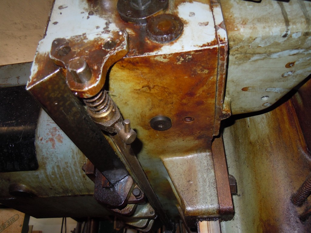

Uvidiš, když pujde, tak pujde, já mám do ni zezadu nateklej olej, je tam všechno umaštěný, ulepený a černý jak boty, tak to rovnou vyhážu 8) Mám na svý prozměnu ulomený ty litinový držáky co držej tu tyčku na koncáky pod stolem, a rozlomený kolečko na přidávání.

Jo, já jsem ji víc chtěl než potřeboval, hlavně že to byla 560mm, a měla tu kostku vyklápěcí, tak ji mám ubytovanou na dílně na pozdějic, nikdo mi ji už nevezme a bude tady až přijde čas. Ale udělám ji taky, jen asi až jako poslední. Trochu jsem se v ní pošťoural, ale spouštět ji nebudu, až bude pěkně vyčištěná a všechno zrevidovaný. A taky když jsem viděl ten humus vevnitř, tak jsem z toho úplně odvázanej :lol: Ale důležitý věci jsou, že je to doma, že je v pořádku litina, vyčistit, rozhejbat, udělat řízení pro dva motory a dva koncáky, to je už napohodu. Až to bude běhat, tak to chce na to nahodit hodinky a proměřit jak to jezdí, taky jsem na to zvědavej, a pak se uvidí. Pomale by to chtělo pozhánět nějaký nože na drážky, takže kdyby ses dostal k nějaký bedně a všechno nebral pro sebe, tak bych se mohl přidat pomoct ti s tím. Preferuju starý, ale nepoužitý.

Nevešly by se tam český pouzdra na pojistky. To seženeš všude.Nemusíš to škubat celý.
Špatný součástky výměň a je to. Ono ne všechno nový je dobrý ;)
