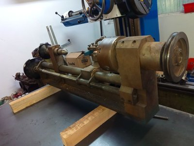

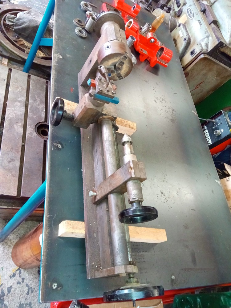

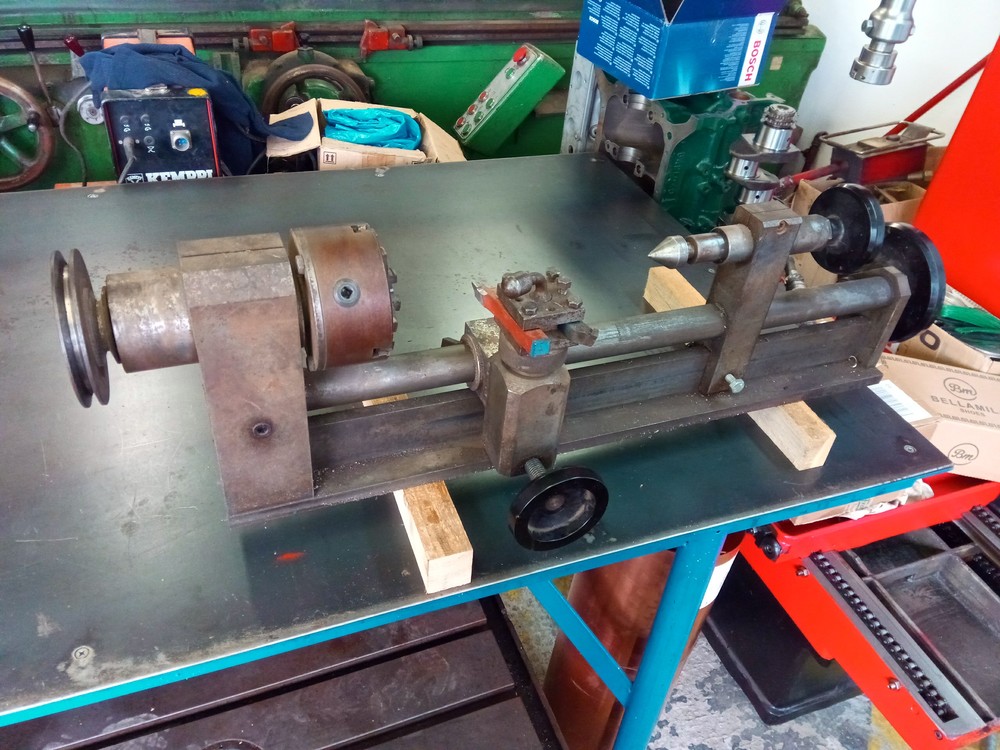

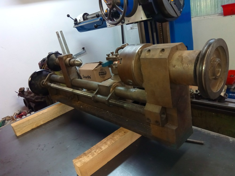

Mám tu jednu zajimavost. Kdysi za soudruha jeden člověk v TOSce potřeboval vyřešit výrobu dřevěných špruslí do žebříků, a tak tam na to spíchli malej soustruh. Byla na něm i kopirka. Každej kdo přispěl myšlenkou, svým strojem na dílně a materiálem dostal samozřejmě taky jeden, takže se dělala malá série. Jeden z nich je samozřejmě i u nás doma. Včera jsem dělal úklid a přesunul si ho k sobě na dilnu. Železo se na něm moc nedalo, v nouzi nějakej průměr a povrch nebyl moc pěknej, ostatně na to nebyl určenej. Mám pod něj schovanou litinovou desku z čerpadla, nerezovou vaničku, měnič k 1,1kw motoru, tak si ho znova rozchodím.
Požíval jsem ho hlavně na leštění, na to je to super, když bude běhat s měničem, tak bude mít i regulaci otáček.
Z dnešního pohledu, kdy se dá koupit Čína za pár korun, nebo jetej malej soustruh jak jsme tu nedávno videli, už taková stavba smysl nedává, ale tenkrát se nic takovýho nedělalo.

To je TS-201 v nějaký počáteční podobě.

Někdy v 70 letech ta konstrukce vyšla v Urob si sám.
Je trochu modifikovanej, tím že se to dělalo ve fabrice, mohl bejt o něco větší, je masivnější, má kužely v koníku a měl by mít i ve vřeteni, to je dělaný z jednoho kusu.

Jak na tom fungoval příčný posuv?
Vypadá to, že cely ten suport je svařený dohromady, a tím kolečkem dole se to snad dá jenom naklápět/rotovat kolem té základní podélné tyče.
A jak je tam děláno něco, co to drží proti naklopení z druhé strany? Podle fotky to skoro vypadá, že to kolečka příčného posuvu/náklonu to jenom odtlačuje, tak by tam mělo být něco i jako protisíla, nebo ne?

Posuv je tím šroubem vzadu, na druhém foto je trochu vidět...

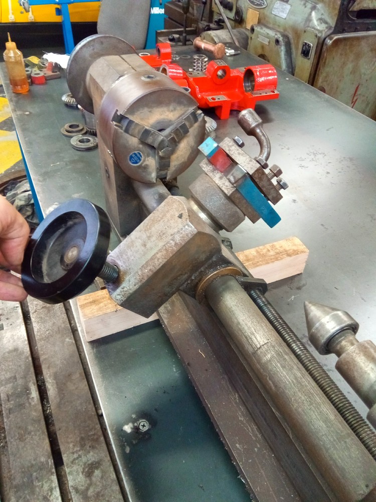

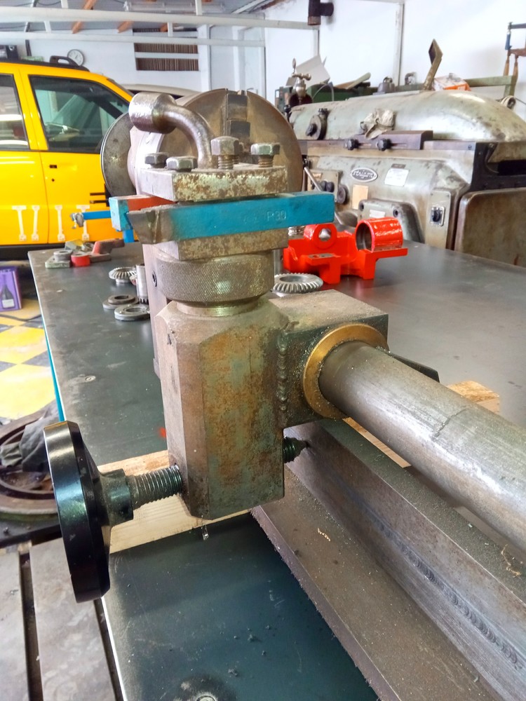

Je to jak píšeš. U tohoto to jen odlačuje s tím, že protisilu dělá nůž v řezu. U různých průměrů bylo nutný dělat výškovou korekci nože tou matkou pod hlavou. Záměr byl přes šablonu delat oblé šprusle. Ten šroub vlastně jel po té obracené šabloně a hejbal s nožem. Na kov byla celá fabrika😀

Jen si skoro myslím, že nůž v řezu nedělá protisílu proti naklápění toho suportu, ale naopak tomu naklápěni pomáhá. Takže protisílu zřejmě dělal soustružník svou rukou nebo panděrem.

Dělal jsem s tim😉 problém byl, když jsi něco dělal treba z 6 kulatiny a měl si nůž pod osou řezu, tak ti to ten držák umělo překlopit, ale jinak v ose, mírně nad osou to bylo přítlačený na ten šroub. Se suportem se to srovnat nedá.
