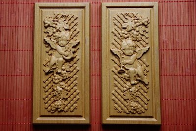

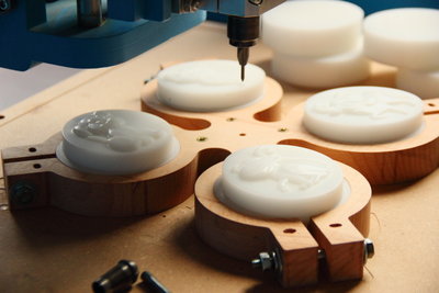

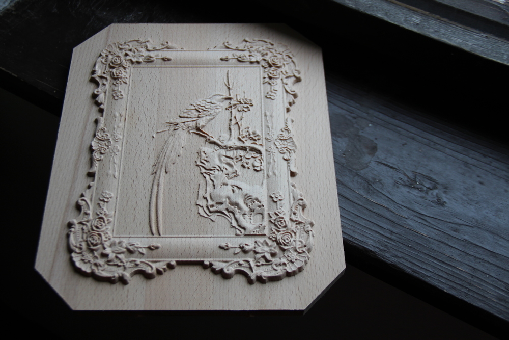

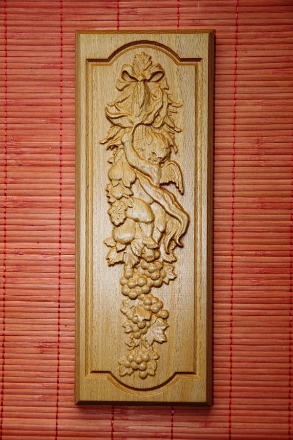

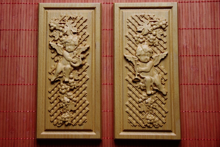

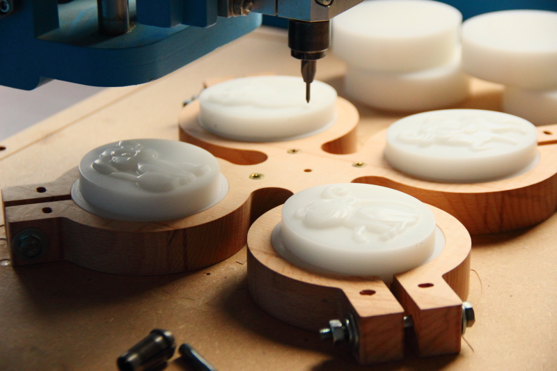

Tu postupne budem dávať fotky výrobkov ktoré som robil na tomto stroji pre ukážku, čo sa dá robiť na tejto konštrukcii stroja.
Tu je zrovna výrobkov až 5 naraz

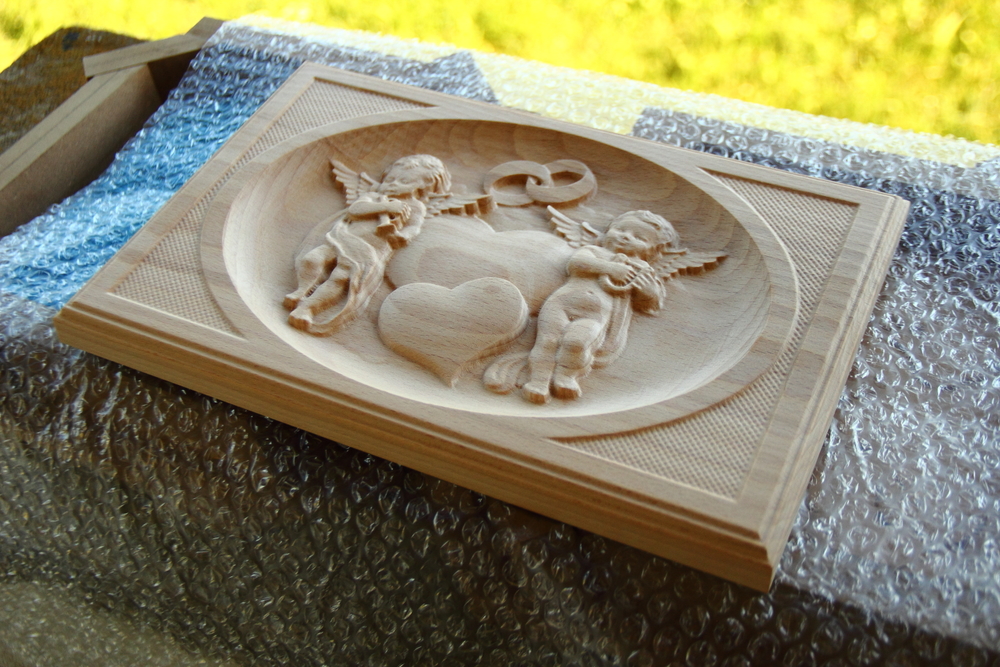

ta první fotka plastových zvířátek je ilustrační ? nebo skutečně při obrábění ? nejsou tam vidět stopy nástroje.
Máš to vše pěkné, krásný příklad, kdy stroj umí právě to, nač je používán, optimální poměr cena - výkon.
FiFoL
Příspěvky: 53
Registrován: 4. 4. 2009, 6:44
20. 11. 2018, 9:20
chb píše: 20. 11. 2018, 9:04 ta první fotka plastových zvířátek je ilustrační ? nebo skutečně při obrábění ? nejsou tam vidět stopy nástroje.
Není ilustrační, robil som to na prípravku po dvoch kusoch. No ja si chcem urobiť program potom to zapnúť a isť si po svojom nekam, tak som to prerobil na 4 ks. Stopy po nástroji tam určite sú všetky tie plastové kusy som ešte brúsil ručne a tiež trochu preleštil.
Vlastne každý výrobok som musel ešte dokončiť viac alebo menej ručne, aj keď niekedy dávam ešte extra dráhy 90 st. naviac z druhej strany .....
nooo a možno som to tak ilustračne iba vtedy namodil po očistení, lebo sa to nejak moc leskne a neni to ani upnuté tak sorry ...

nooo, proto jsem se ptal, protože pokud by to takto lesklé vyšlo z obrábění, tak by jsi musel mít nějaký extra-super nástroj (možná v ceně celého stroje) Dělám také z plastu a vím co "chlupů" tam po obrábění zůstane, čistím to někdy plamenem na drobnostech, nezkoušel jsi to ?
FiFoL
Příspěvky: 53
21. 11. 2018, 9:37
chb píše: 21. 11. 2018, 8:31 nooo, proto jsem se ptal, protože pokud by to takto lesklé vyšlo z obrábění, tak by jsi musel mít nějaký extra-super nástroj (možná v ceně celého stroje) Dělám také z plastu a vím co "chlupů" tam po obrábění zůstane, čistím to někdy plamenem na drobnostech, nezkoušel jsi to ?
S chlupami som nemal problem, nemyslím si že tam boli, no skusim nájsť nejake foto neviem či budem mať, je to už nejaky čas jak som tie modely robil potom som už na to nemal čas.
No problem som mal s materialom PA6 sa neosvedčil kvoli nasiakavosti. Robil som to s POM-C.
Obrábal sa dobre. Len fréza na hrubo 3mm nebola ta špiralova ale taka rovna obyčajná tie čo sú CMT. Na čisto som už robil klasickou so spiralov hore inu som nemal.
Ak robiš veľa z plastu skusil by som tie frézy up-down alebo jak sa to volá jednu mam 6mm end-mil s tou som to myslím aj orezaval nakoniec. Proste frezu aby tlačila šponu dole ak sa to dá.
Teraz zrovna frezujem v práci PA6 ale s platkovou frezou. Síce nie 3D ale tiež to ide dobre.

nejsme v rozporu, plátková fréza je většího rozměru - prostě jiné řezné podmínky než nějakou dvojkou s limitem otáček stroje. Stejně tak reliéfy co děláš dovolí/vyžadují jiný nástroj než drážky či zahloubení. Používám leštěné jednobřitky s klasickou spirálou aby vyhazovaly špony a s mým limitem 10 tis. ot prostě nějaké otřepy zůstávají. Proto má poznámka.

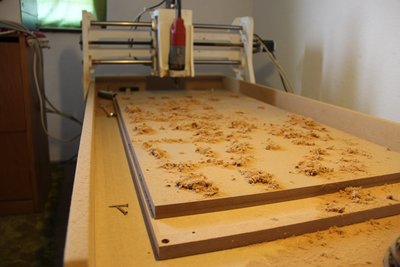

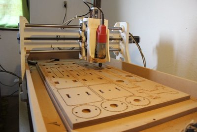

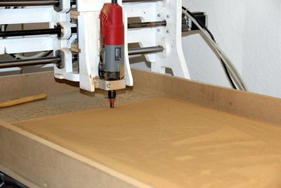

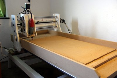

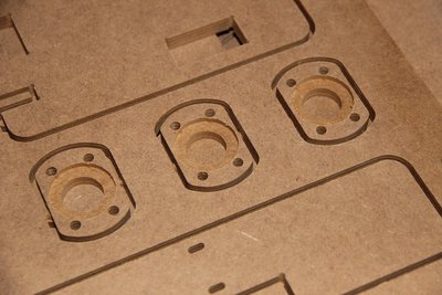

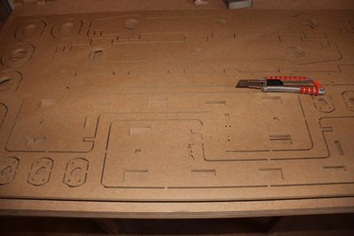

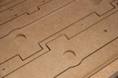

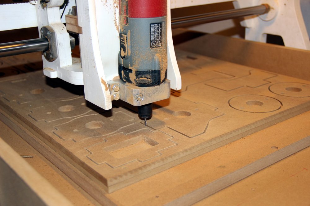

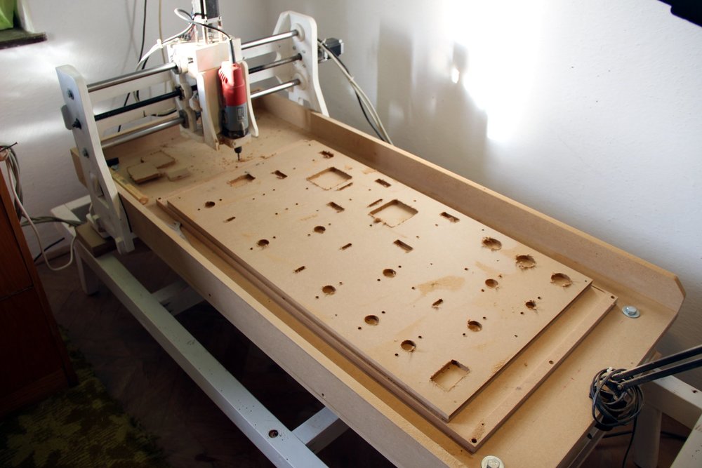

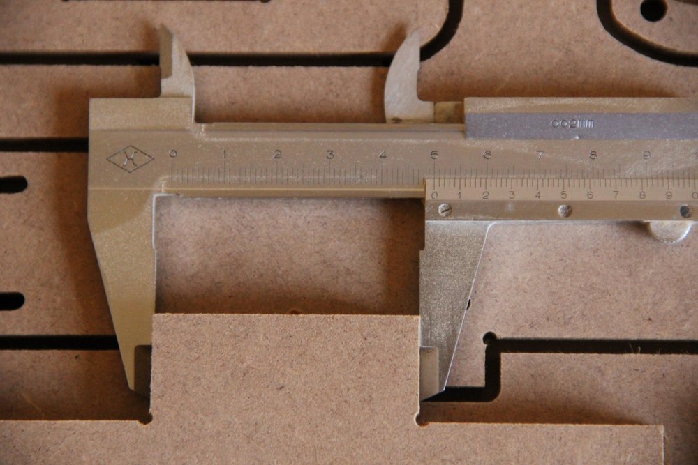

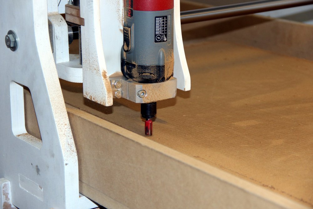

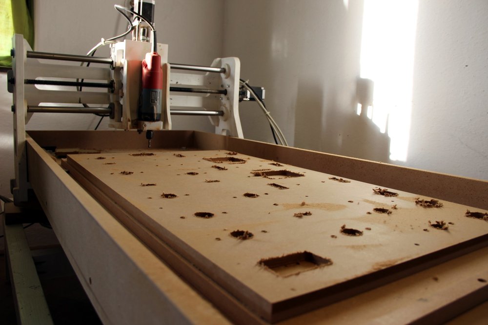

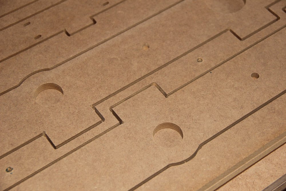

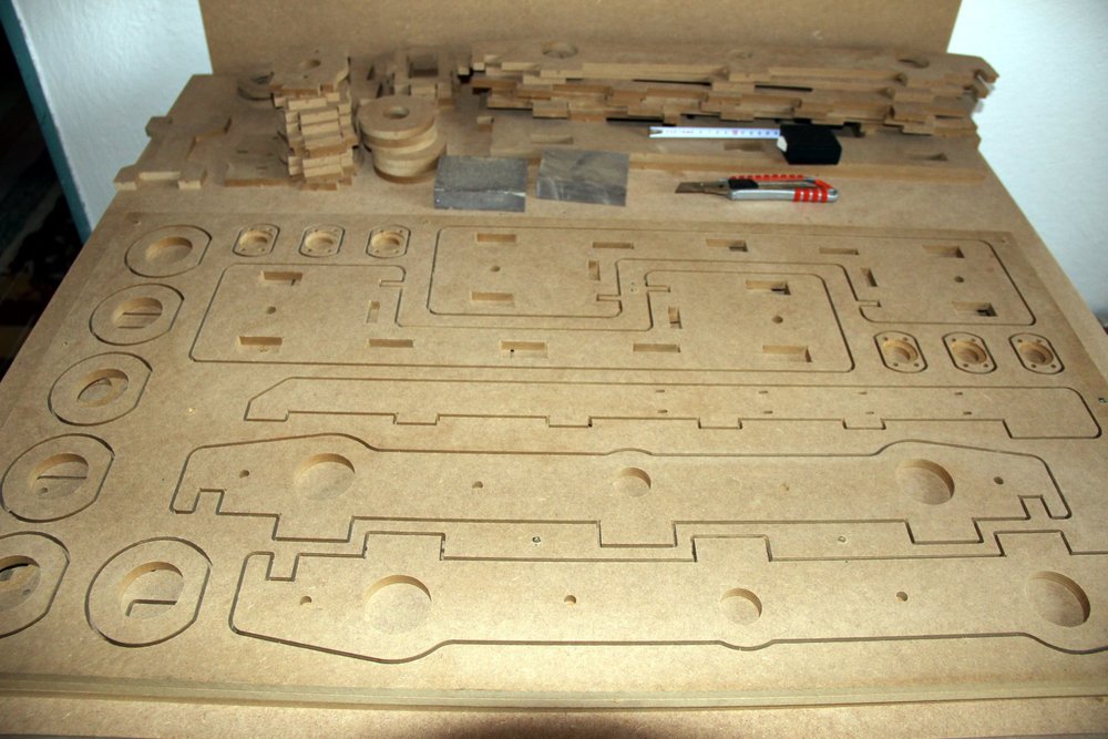

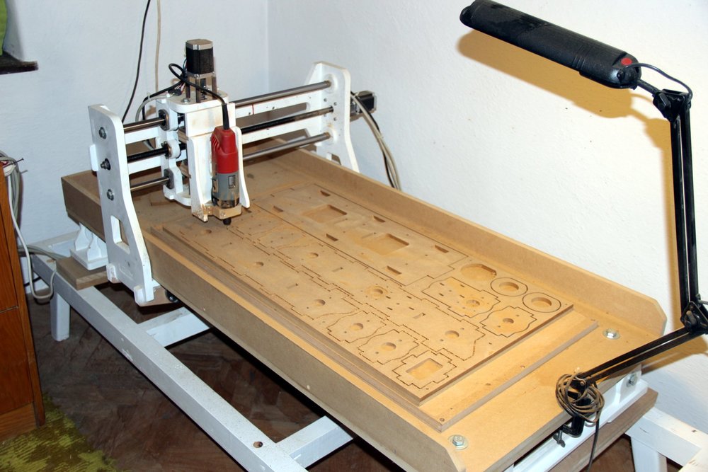

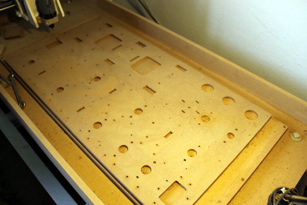

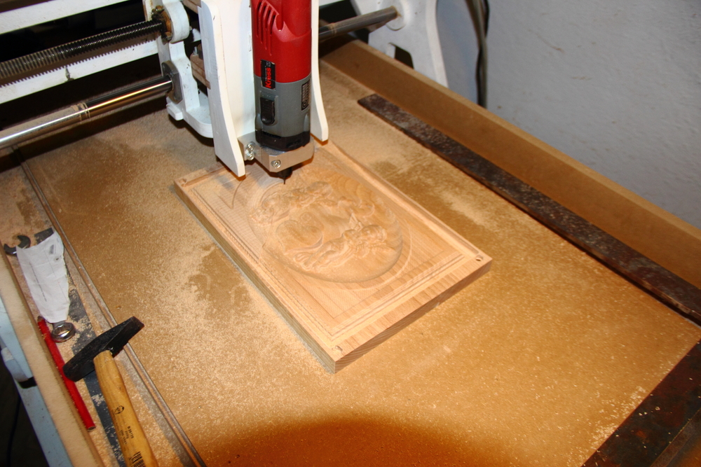

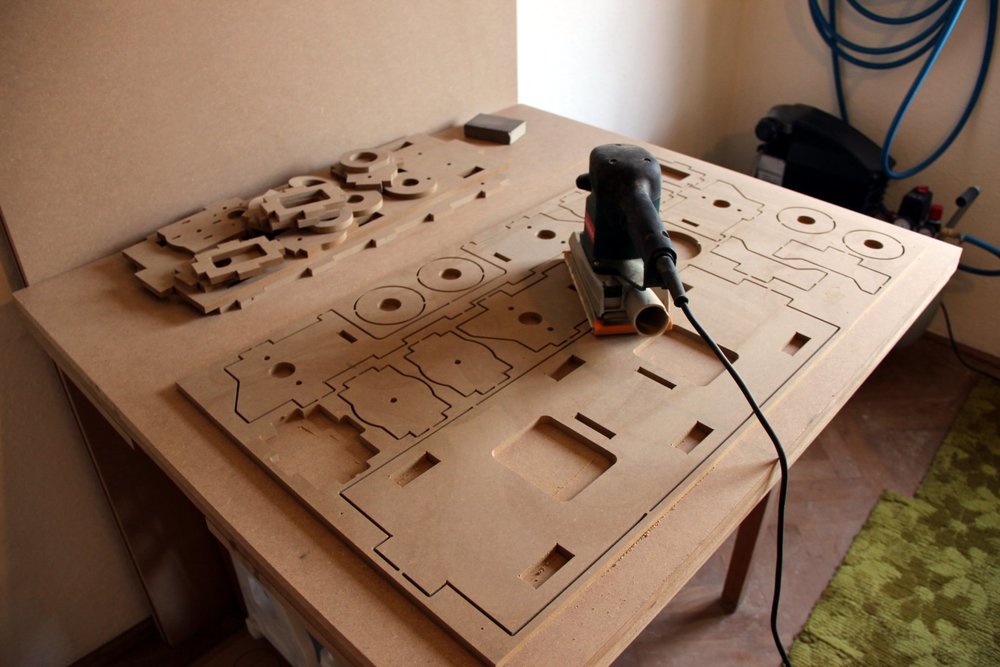

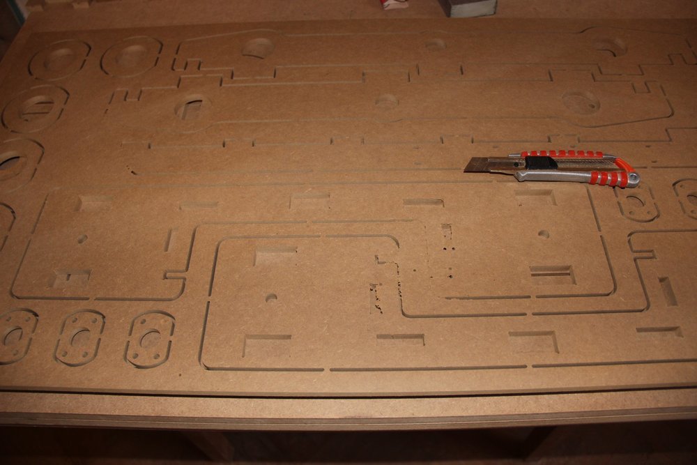

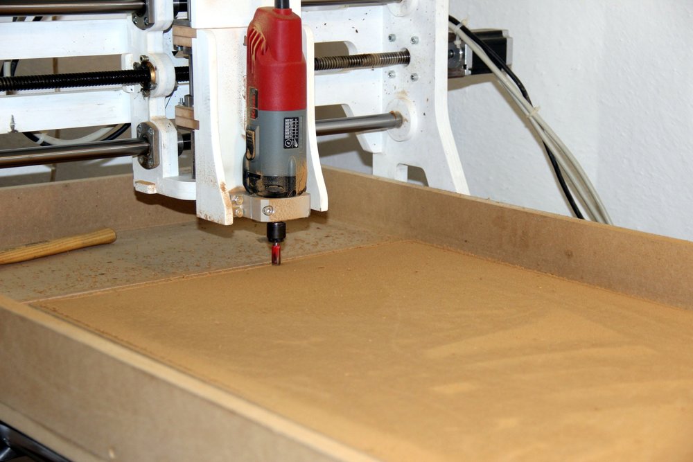

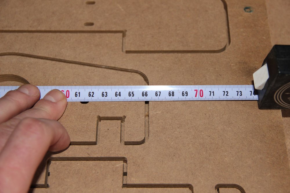

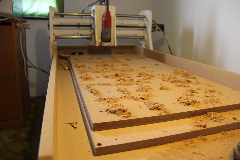

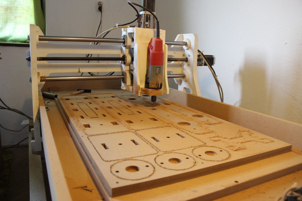

Fotky zo stavby momentálne poslednej frézy tohto typu - FRÉZOVANIE:
Zarovnávanie stola
Zarovnávanie stola
Zarovnávanie stola
Zarovnávanie stola
Zarovnávanie stola
Zarovnávanie stola
Nahrubo
Nahrubo
Nahrubo
Nahrubo
Po navrtani
Po navrtani
Načisto
Načisto
Načisto
Načisto

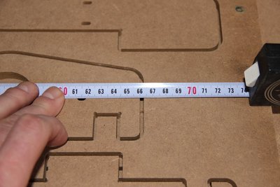

24. 11. 2018, 3:58
Když už tam jedeš takhle naprázdno, tak jsi přitom mohl aspoň odfrézovat ty můstky, ať to tak nemusíš vyřezávat ručně.
Pro ty, co to ještě nestahovali: celé to půlgigové video je jen o tom, tak frézka naprázdno objíždí už vyfrézované věci.
FiFoL
Příspěvky: 53
24. 11. 2018, 4:28
Mex píše: 24. 11. 2018, 3:58 Když už tam jedeš takhle naprázdno, tak jsi přitom mohl aspoň odfrézovat ty můstky, ať to tak nemusíš vyřezávat ručně.
Není to naprázdno je to oprava nástrojovej korekcie.
Nechápu jak možem odrezať tie mustky, aby som potom chytal tie diely po stole.
