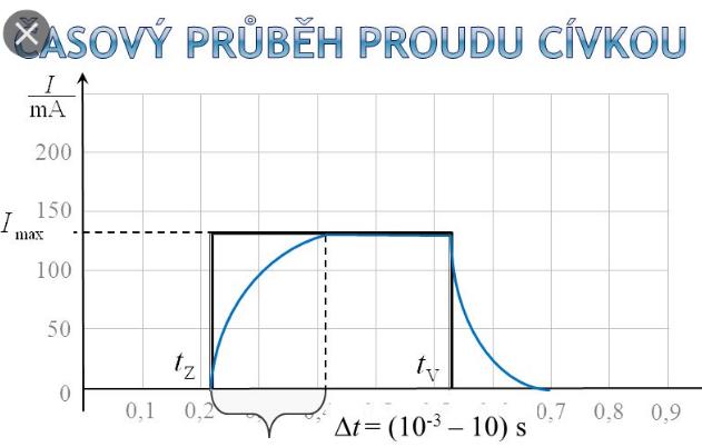

zkusíme obrázek (nekoukejte moc na absolutní hodnoty os, jde o křívku proudu)
po přivedení napětí v čase tz na cívku roste proud po dofu Dt až po maximální proud daný ohmickým odporem cívky
v praxi u krokového motoru je povolené napětí v jednotkách voltů - proto drivery hlídají/regulují proud
řekněme, že povolený/nastavený proud bude na hodnotě 100 = v tomto okamžiku driver omezí proud a ten už víc neporoste = Dt bude kratší 0,2-> 0,3
takto to funguje při nízkých otáčkách. Když roztočíme KM do vyšších otáček/kratších pulzů dojdeme do stavu, kdy tv-tz < Dt což znamená, že proud nestihne narůst ani na nastavenou/povolenou hodnotu a KM ztrácí moment/sílu
zvýšení napětí na driver má ten efekt, že dovoleného proudu dosáhneme na křivce v místech hodnoty proudu 50 = tedy Dt bude kratší 0,2-> 0,24 a tedy mohu jít do vyšších otáček než motor začne ztrácet moment - to je smysl napájet driver KM raději větším napětím.

Tleskám. To, co jsem se neuměle snažil osvětlit mnoha slovy, se ti povedlo vysvětlit jedním hezkým obrázkem. Paráda a díky.chb píše: ↑12. 4. 2020, 11:47 zkusíme obrázek (nekoukejte moc na absolutní hodnoty os, jde o křívku proudu)

...a ta křivka vysvětluje i to, proč jsme tu o tom mluvili, a to jest proč se maximální otáčky zvedly o cca 70% když napětí se zvedlo jen o 33% a všichni mysleli že jsou otáčky lineární vůči napětí.
Takže jsou lineární, ale ne pokud se pohybujete právě v té oblasti, kdy je Dt menší než perioda, resp. dokud jste pouze v té části křivky kdy to výrazně roste (čili v hraničních otáčkách). A to i vysvětluje proč používám 4.2Nm motory, ačkoli je to vlastně zbytečné, pač do těch 4.2Nm při vysokých otáčkách nikdy nedolezu, ale i tak dolezu dost vysoko abych při 7000mm/m utáhl těch 100kg.
