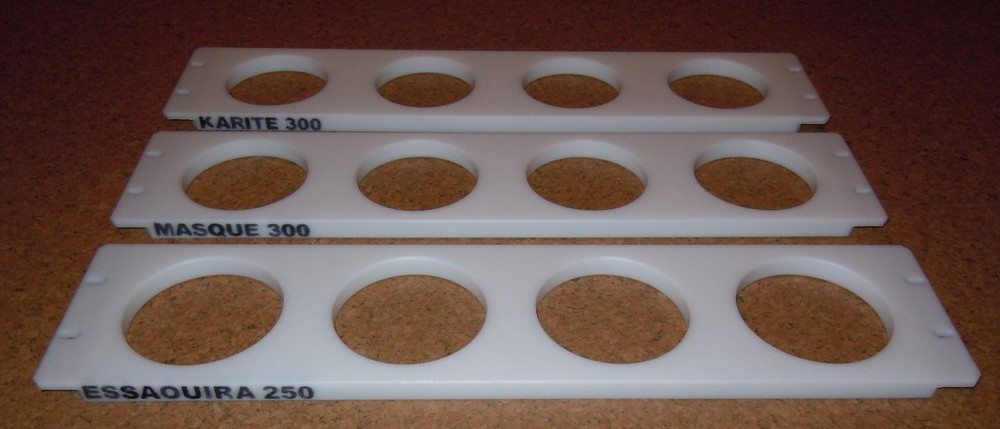

Senzor už nepoužiju, ztratil jsem k tomu důvěru. Odskákaný to bylo, protože to jelo na 4800mm/min a ty šikminy jsou sražení dlouhé 10mm, tedy tam docházelo k prudké změně směru. Řekl bych, že při této rychlosti už vítězí dynamické síly nad tuhostí stroje. Ale jinak třeba kružnice viz výrobky mají povrch pěkný. Když jsem tyhle díly dělal na starém CNC, musel jsem si vyvrtat dirky pro vruty do těch výřezů, dva do díry. Přišroubovat na prkýnko a z boku ještě chytit upínkama. A protože jsem měl o 15mm kratší pracovní prostor než byl díl, musel jsem ho otáčet. Teď jenom položím na stůl, zapnu vývěvu a frézuju obvod a vnitřek. Akorát nesmím to profrézovat durch, ale nechat alespoň půl mm. Zjistil jsem, že ten POM je docela křehký a slabší stěnu než 0,2mm to vytrhává. Měl jsem u jednoho výřezu dirku odhadem tak 3mm velkou, kudy mi vnikal vzduch. Ale stejně to naštěstí zůstalo přicuclý.

bobik píše: 3. 2. 2019, 6:16 ... Akorát nesmím to profrézovat durch, ale nechat alespoň půl mm. Zjistil jsem, že ten POM je docela křehký a slabší stěnu než 0,2mm to vytrhává...
To jako všude necháváš nedofrézovaného 0.5mm? A jak pak ty vnitřky dostáváš ven z polotovaru? To nějak řežeš ulamovákem nebo jak?
Já bych skoro čekal, že výhoda vakuového stolu bude naopak v tom, že nebudu muset dělat můstky, a ne že místo můstků to musím nechat nedofrézované celé.
Nebo jsem to jenom blbě pochopil?
Díky.
bobik
Příspěvky: 4564
Bydliště: Okres Klatovy
4. 2. 2019, 5:28
Ten nedofrézovaný zbytek v pohodě vyříznu nožem a na truhlářské frézce srážečem hran to pak začistím.

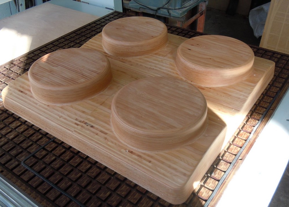

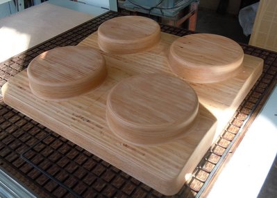

bobik
Příspěvky: 4564
13. 2. 2019, 11:46
Tak druhý kousek zhotovený pomocí této frézky. Ještě pět takových a mám ji zaplacenou.

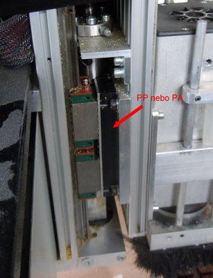

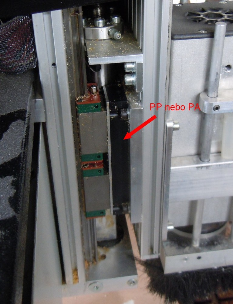

Tak takhle ne, soudruzi, z tohodle si příklad neberte. Tuhle frézku musel konstruovat nějaký amatér, použít plast jako mezidesku mezi vozíky a deskou Z. Ještě že v té době tak nefrčel 3D tisk, to by se tam určitě objevilo. Celou osu Z budu muset překopat, takovou prasárnu bych s čistým svědomým nikomu prodat nemohl.
Teďka přerovnávám stůl, tak snad to dobře dopadne a těsnění bude fungovat. Nerad bych prohluboval drážky.
Jak se mažou vozíky? To jsou na to nějaký speciální nástavce?
Příspěvky: 10118
5. 3. 2019, 3:26
Překopat na úhlové maznice nebo 4ky silonové trubky a mazat z jednoho místa (pro každý vozík samostatná maznice)
