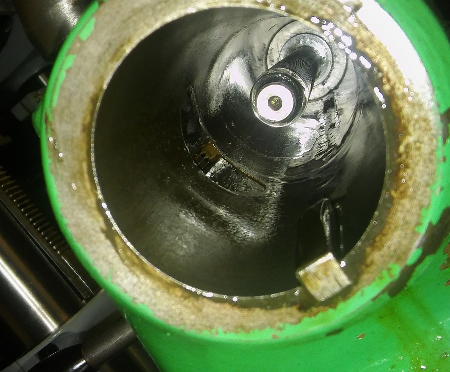

Klimbik píše: 18. 12. 2020, 10:16 ... To je fakt, ze to mi nekdy vadi na tom koniku, ze nektere kuzely, ty co nemaji vzadu tu plosku, tak nejdou ven jen tim, ze pinolu zasunu. Musim mezi treba naboj prp otocny hrot a konika neco dat, aby se to tam seklo a pak zasunutim pinoly ten kuzel vyrazim. Jinak nevim jak bych to vyndal
Nejsou ty tve konske vnitrnosti nejak upravene? Treba kratsi sroub, nebo zuzeny jeho konec nebo tak neco? Original na S28, tak jak ho z nekolika soustruhu znam, totiz vyrazi jakykoliv Mk. Vcetne treba frezarskych trnu nebo "pruchozi" redukce typ B. Zkratka vse. Prikladam foto originalu r.v. 1957 pro porovnani.

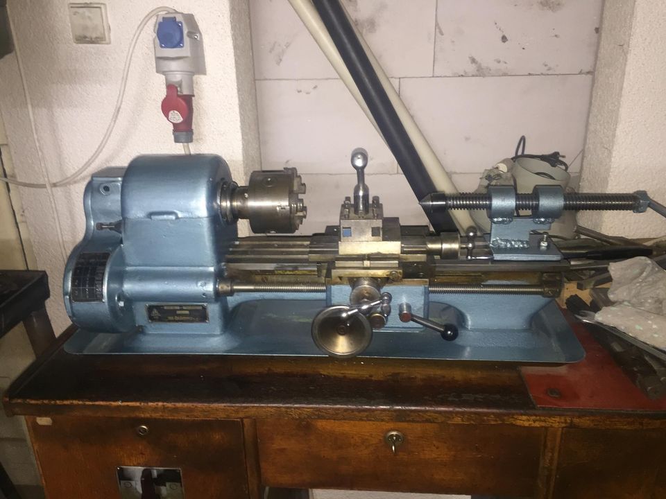

Proti protočení určitě ano, ale pak důkladně očistit. Z vlastní zkušenosti vím, že když jsme před mnoha lety vyráběli skříně na rozvaděče tak plechy, které byly popsány "školní" křídou tak byly v místě popisu za pár dní jako liška.

:)) diky za rady, tu pinolu zkusim zkontrolovat, resp. tu trapezovou tyc (sroub), jestli tam bude nejaka odlisnost od fotky.

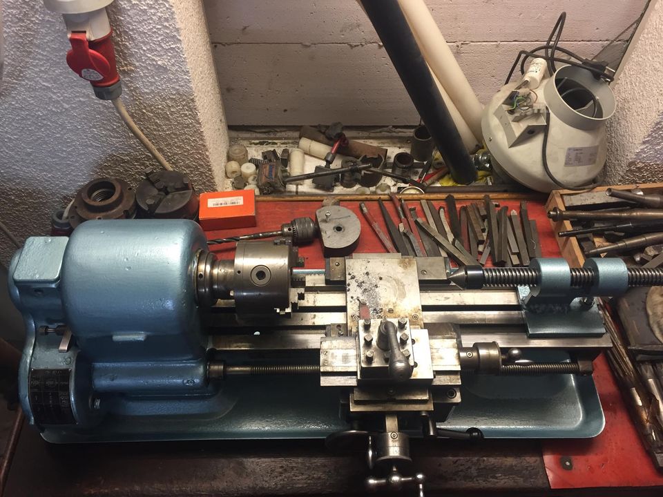

A vy řešíte nějaký setiny na koňovi :lol: :lol:
Jako chápu že na MN80ku sehnat koně asi bude velký problém, ale takovýto bastl? No myslím si o tom svoje :D

nicméně ony ty možnosti občas jsou - jen je třeba se koukat kolem sebe

jako tohle svarit, aby se to nezkrivolo a fungovalo aspon trochu jako konik, to muselo byt neco! chtel jsem prvne rict, ze by to slo udelat i docela presne. svarit to z plnych materialu a bez diry, a pak do univerzalky dat vrtak a provrtat to na miste, tim by to bylo asi uprostred a pak jen dodelat nejaky zavit teda no. kdyz by to melo byt timhle stylem. akorat tady to vypada spis, ze to jsou uz koupene trapezove matice. shodou okolnosti jsem si nedavno jednu taky koupil, tak vim jak vypadaji ty bezne :)

To víš že by to šlo i svařit a udělat přesně - zachovat klasickou koncepci s pinolou a dutinu pro pinolu po osazení na lože to projet vyvrtávací tyčí chycenou v univerzálce.
Ale tady už je to blbě od samého základu, ten trapéz má vůli a ne malou a tím je to celé v pééérdeli :-)
Jako třešnička na dortu ta Ultimátní klika :lol: :lol: :lol:

magi>ci ten soustruh je? Dovedu si ale predstavit, ze to muze byt presne udelane- umele vystarnuty svarek, vrtane a vyrezany zavit in situ, predepnute 2 matice proti sobe...

U takhle malýho koníka je zbytečná komplikace něco svařovat. Kousek kontilitiny a je koník jako fík.

magi píše: 24. 12. 2020, 10:09 Jako chápu že na MN80ku sehnat koně asi bude velký problém, ale takovýto bastl? No myslím si o tom svoje :D
Co je, vždyť to ani není přivařený k loži :D
