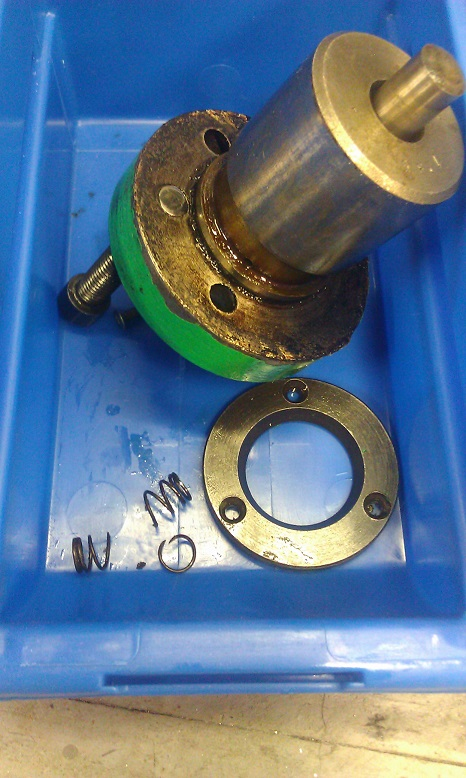

takže první neplánovaná oprava soustruhu TOS S28, zalomený šroubek na vymezovacím klínu

Zkontrolujte si radeji oba jestli maze cerpadlo suportu. Casta porucha.
A tech zavad tam nejspis jeste par budete mit. Ja koupit "uplne novy", par hodin jety stroj z vojenskych rezerv a bylo tam zavad pozehnane: praskla matice pohyboveho sroubu pricneho suportu, vadne axialni lozisko vretene, strzena pojistka MB podlozka matice vretena, nefunkcni olejove cerpadlo suportu (pruzina), vypadla trubicka z rozvadece mazani, spatne zajistene srouby matice nozoveho suportu a asi jeste neco
