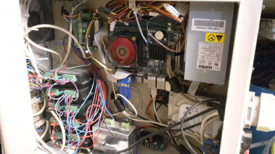

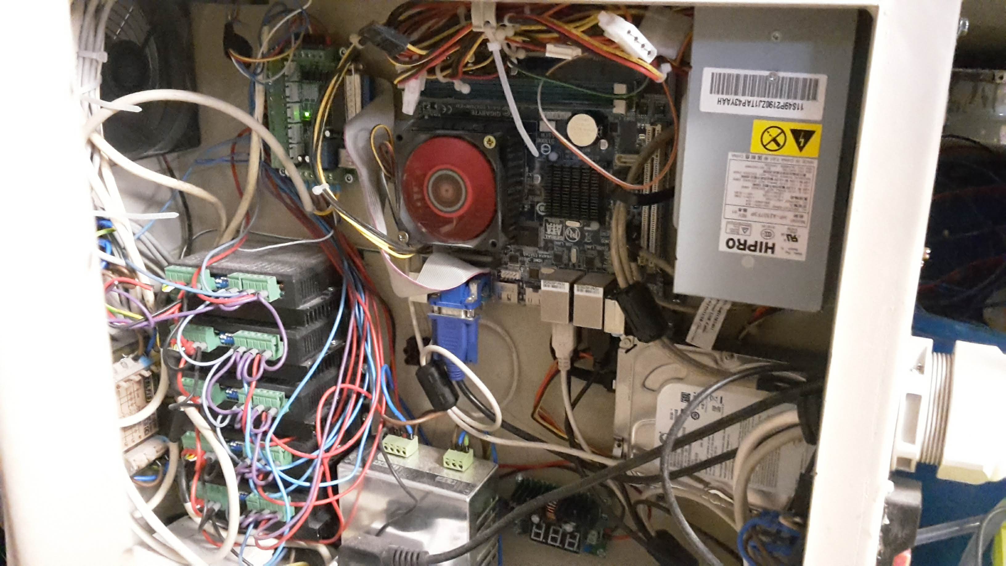

Elektrika trochu chaos, nezakryté vedení, šrouby, řemeny, všude binec - prostě tak jak to má většina uživatelů co dala stroj dohromady a úspěšmě ho používá. Rozhodně přeji hodně dobrých výrobků a málo poruch.
Vyskytuje se tu hodně lidí kteří mají představu jak by měl stroj vypadat, jakou bude mít přesnost a kolik má maximálně stát, jen zůstane u té představy.
Nebylo by špatné doplnit informace, které můžou ostatním pomoci udělat si představu:
použité - pohony / drivery / šrouby
dosažitelné rychlosti, případně video z obrábění
řídící systém, apod.

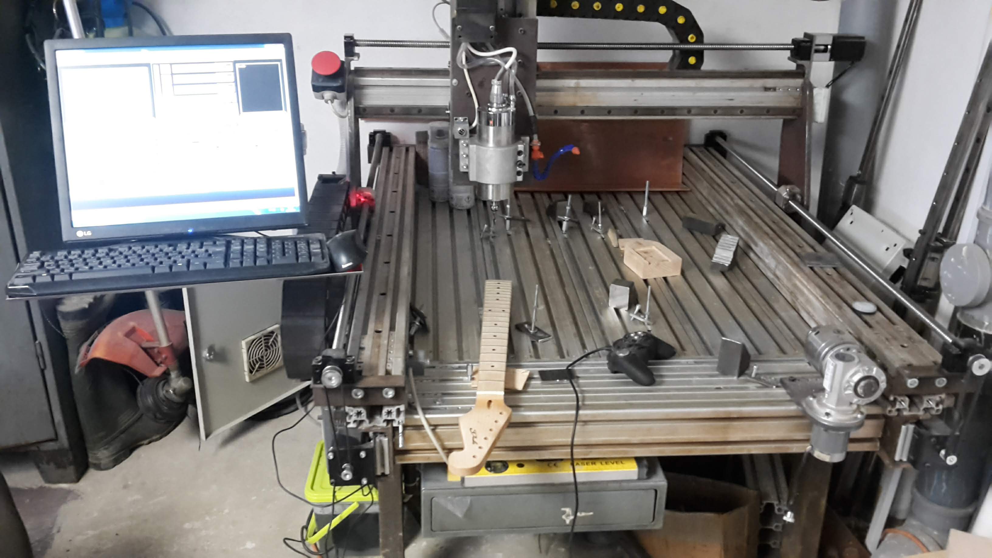

Remenice mam zakryte biela krytka na obrazku a vedenie a sroby zakryvat nebudem..ani profesionalne stroje co mame v praci ich nemaju kryte {Ficep,Kaltenbach..}a t obrabaju kov..binec -bez vyjadrenia.. moje naklady do 1000eur..OK Dakujem!
Drivery DM556 Digital Stepper Driver 1.8~5.6A DC20-50V For Nema 23/24/34 Stepper 5ks
Linearne vedenia trh 20 6ks
skrutky sfu 1605 4ks
motory ACT MOTOR GmbH 4PCS Nema23 Stepper Motor 23HS8840D8P1-C 4A 2.2Nm φ 8mm D-Shaft
Ovladanie Mach 3 , dotykovy monitor, joystick, MPG XHC HB04 USB

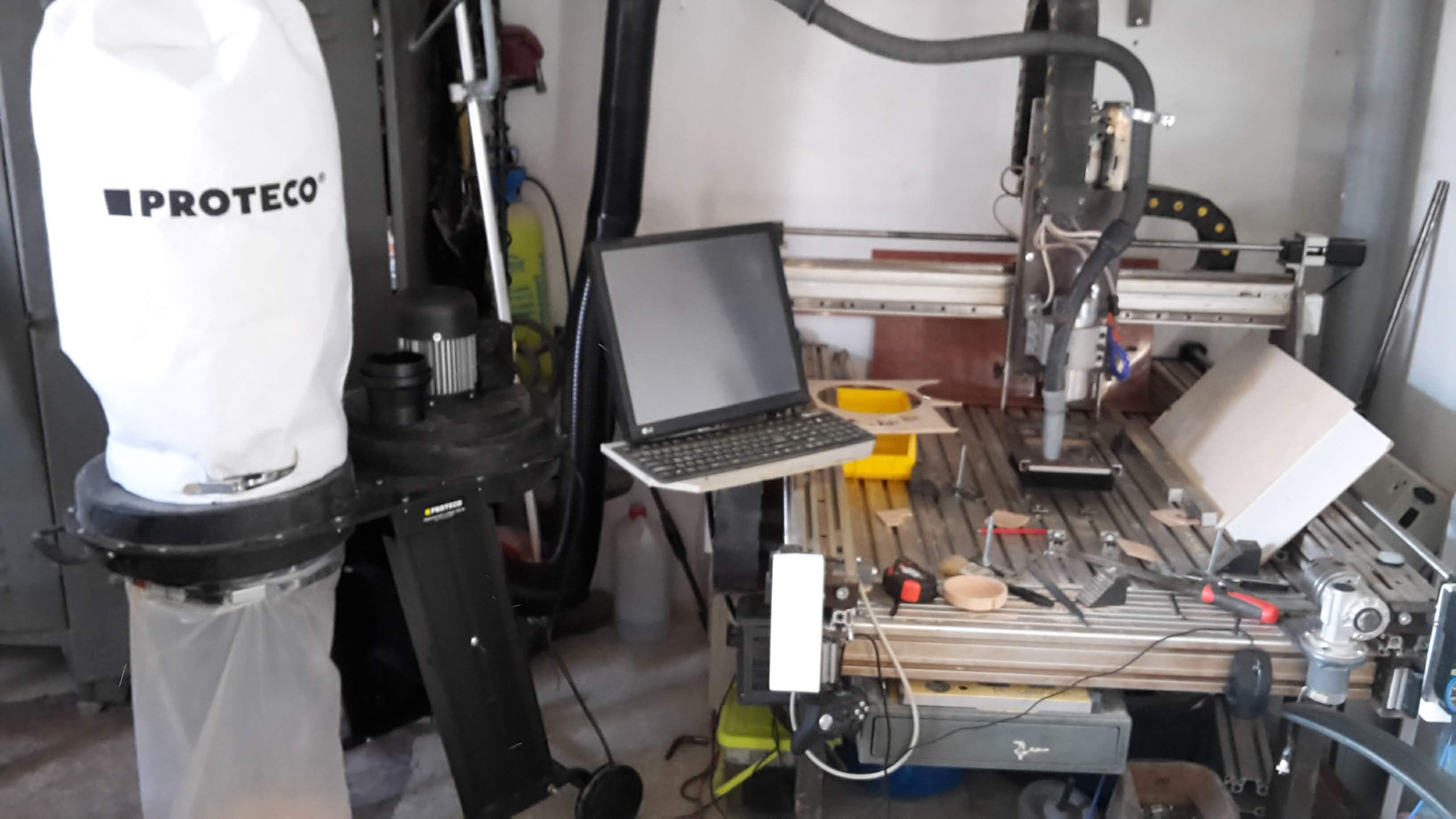

Ahoj Dade,
blahoželám k vydarenej a hlavne funkčnej frézke. Ako si spokojný s tým odsávaním? Ja mám presne to isté už niekoľko rokov. Teraz by som ho, podobne ako ty, rád postavil veďla c-n-c do interiéru, ale dočítal som sa že tie handrové vrecia čo sú origo k tomu prepúšťajú prach. Doteraz bolo mimo dielňu (vonku v šope), tak ma nejaká prípadná prašnosť netrápila. Aké máš skúsenosti ty?
Ak sa niečo môže pokaziť, tak sa to aj pokazí...
každý filtr propouštízverodoktor píše: ↑29. 1. 2020, 7:58 Ahoj Dade,
výrobce udává kolik z objemu vzduchu a provozních podmínkách, navíc tak letí i jemnější prach a na ten to počítané není. Orientačně ber že zadrží 99,8%.

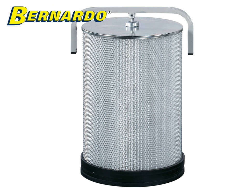

Ano, to mi je jasné že účinnosť nebude 100%. Skôr mi ide o to, či ak to má v dielni, je to prášenie pri hobby používaní v akceptovateľnej miere. To vreco má pekne čisté (možno je nové). Zvažujem či nenanhradiť vrece patrónovým filtrom ako na obrázku.
- Příspěvky: 2994
- Bydliště: Bratislava
Áno, ten filter sa dáva miesto vreca. Na youtube je video, kde chlap vložil do spodnej časti odsávania dosku s výrezom aby sa znížilo zanášanie toho filtra zvýšením cyklónového efektu.
jde hlavně o plochu filtru, tkanina je vlastně jen válec a filtr má uvnitř "harmoniku" takže filtrační plocha je násobná. Tím se sníží tlak na stěny a může být jemnější přitom propustí stejně vzduchu, no a tím jím pronikne méně prachu. Cyklón má smysl nějaký větší (ne jen vložka) a mimo filtr, odloučí se větší hrubá část a ta nebuší do koncového filtru = opět méně prachu a delší výdrž.zverodoktor píše: ↑30. 1. 2020, 6:37 Áno, ten filter sa dáva miesto vreca. Na youtube je video, kde chlap vložil do spodnej časti odsávania dosku s výrezom aby sa znížilo zanášanie toho filtra zvýšením cyklónového efektu.
Ano, tá vložka v tomto type odsávania urobí veľa. Tlačí to odsávný materiál smerom dole . Je to najlacnejšia modifikácia akú ide urobiť. Ja osobne som vsadil na cyklóny a mám ich dva . Jeden mám za ventilátorom odsávanie 100mm-hobľovačka a druhý pred priemyselným vysávačom, odsávanie 50mm-cirkulár a CNC.
Hoci sa môže zdať odsávanie vysávačom nedostatočné, je super. Odpad jemného prachu z frézovania fičí cez 50mm potrubie do cyklónu, kde do 50 litrového suda zachytí 99% odpadu, ďalej vzduch pokračuje do samotného vrecka vysávača(30L), kde nechá prevažnú časť prachu a za tým je ešte ďalší vnútorný filter vysávača a na výstupe uhlíkový hepa filter. Spotreba sáčkov vo vysávači je tak 1 ročne a to ani nie z dôvodu plnosti ako skôr preventívne. Sáčok v o vysávači tak raz za mesiac "prehmatám, nech sa prach zo stien uvolní , prípadne použijem funkciu otrep filtra. Bohužial návratový vzduch z odsávaní víri miestny usadený prach, takže častice sú všade.
Uvažujem nad prepínaním výstupného vzduchu odsávania von z miestnosti počas obdobia keď netreba šetriť teplo v dielni.
Videl som na Yt aj cyklónový odlučovač umiestnený pred odsávanie vašeho typu a môže to fungovať super. Len pozor, cyklón umiestnený pred turbínou musí byť tuhý, lebo ho podtlak môže zničiť. Takže tam je vhodný aj ocelový sud s výztuhami. V cyklóne za turbínou je pretlak a stačí plastový sud (mám 120L), akurát že materiál beží cez turbínu, takže večšie kúsky dreva to nemá rado.

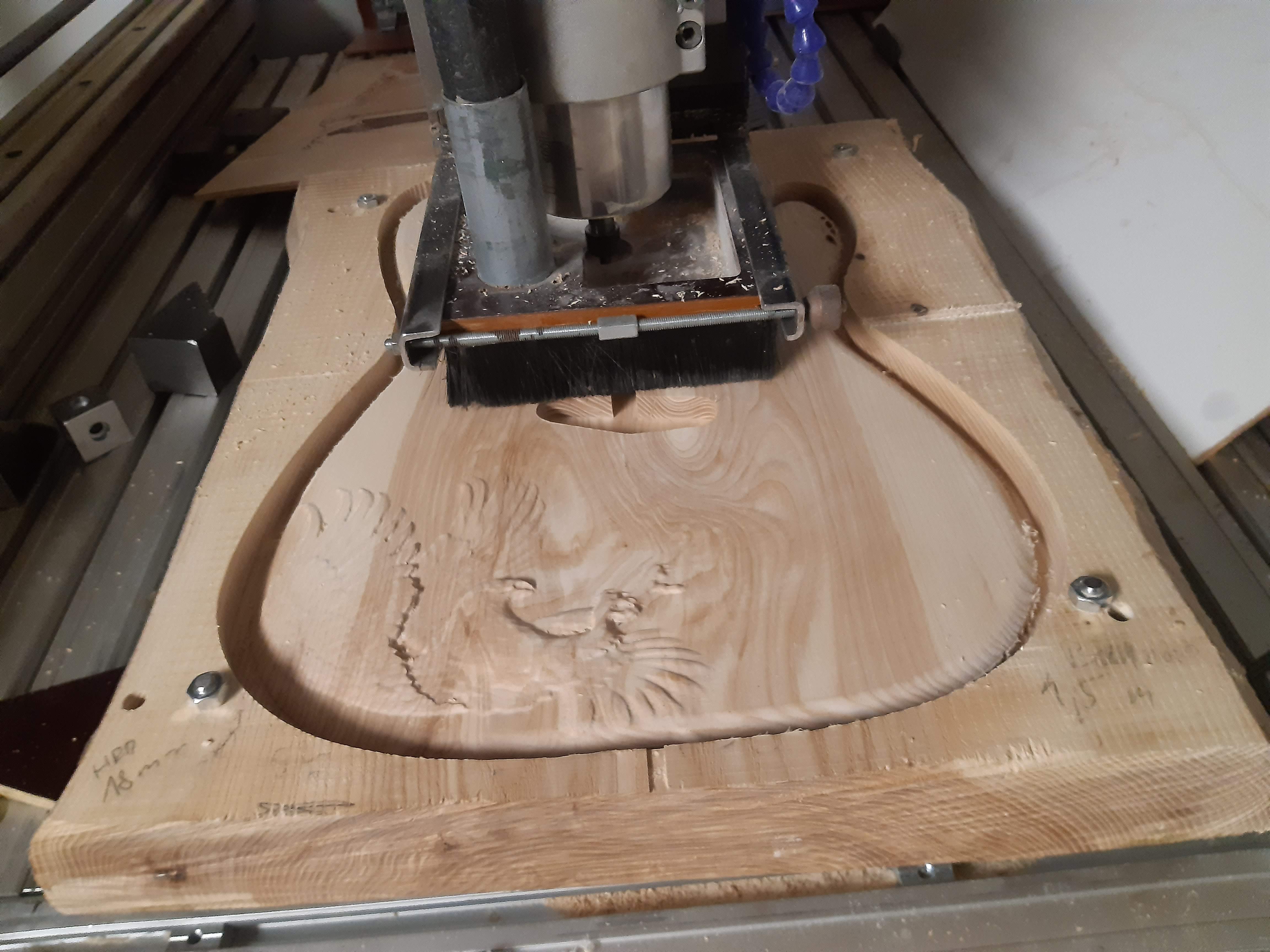

To může mít hafo příčin, musel by ses trochu víc rozepsat, příp. nahrát video, zvuk často napoví. Typicky pomáhá zvýšit napájecí napětí driverů, někdy snížit proud do motorů, vyladit mechaniku (přesnost, tuhost), vyladit rozjezdové rampy, spolehlivost zdroje řídících signálů atp.
Jinak za mne by byla kritika (nebo spíš jen zpětná vazba) že je dobré si dát pozor na syndrom můj stroj teď může do těla kytary frézovat složité reliéfy, tak to musím využít Je to samozřejmě z velké míry věc vkusu, ale zrovna v tomto místě mám při hraní většinu času opřené předloktí a o orla bych ho drhnout nechtěl
