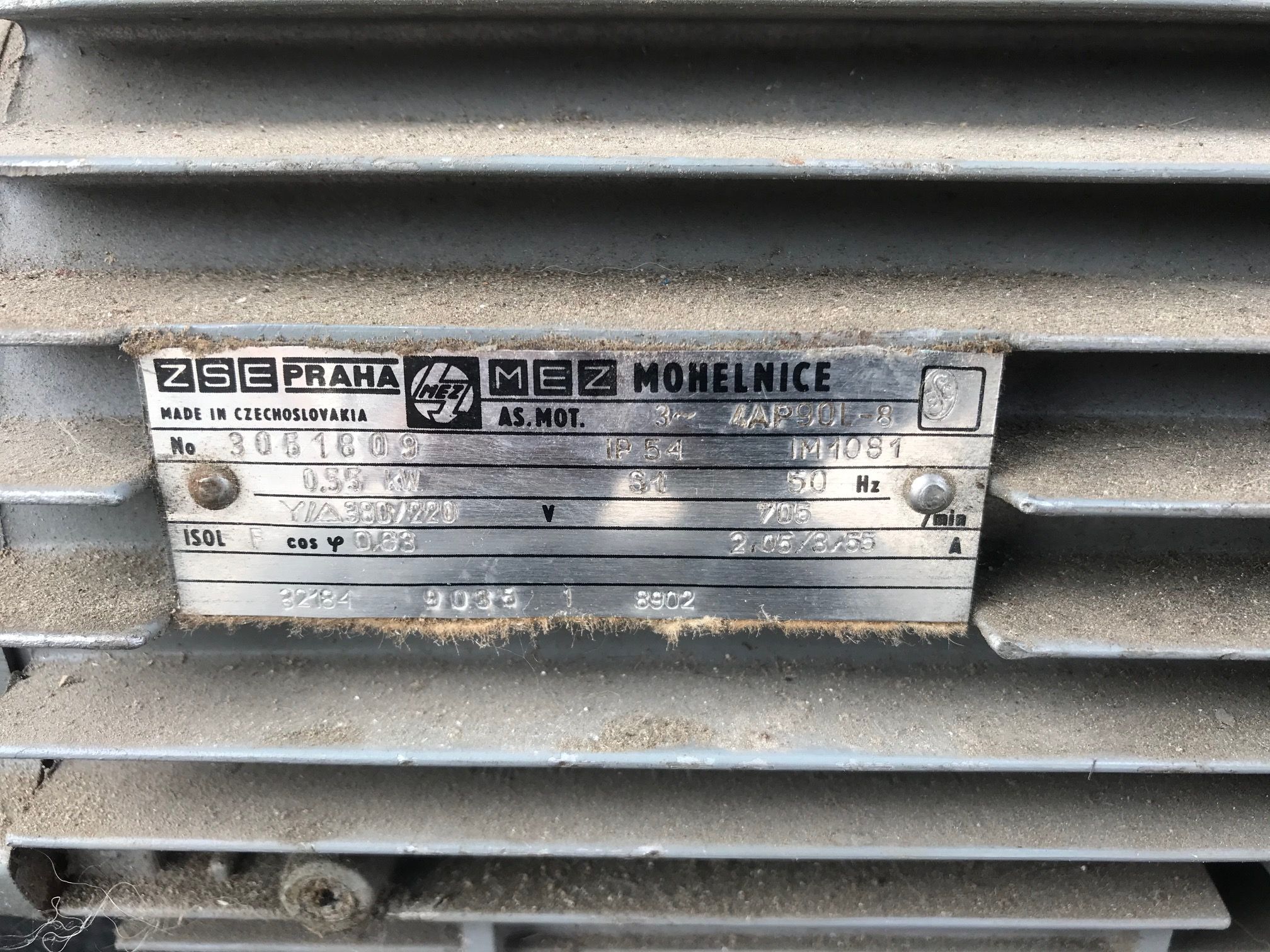

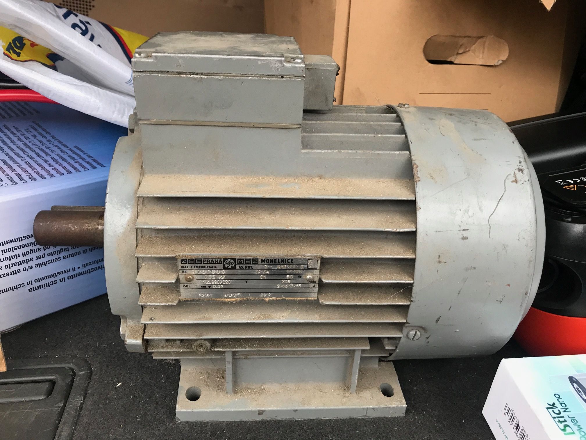

tak jsem dnes na blesaku koupil za tri kila motor 550W, 50Hz, otacek 705/min
muzete mi prosim rici, zdali je OK pro muj soustruh? ja tedy myslim, ze ano, ale jeden myslel...
pokud je OK, muzete mi pls doporucit nejaky menic napeti vhodny k tomuto motoru?
dale co a jak pouzit k tomu, aby slo regulovat elektrnicky otacky a pokud je to mozne i obousmerny beh motoru?
dekuji
dekuji

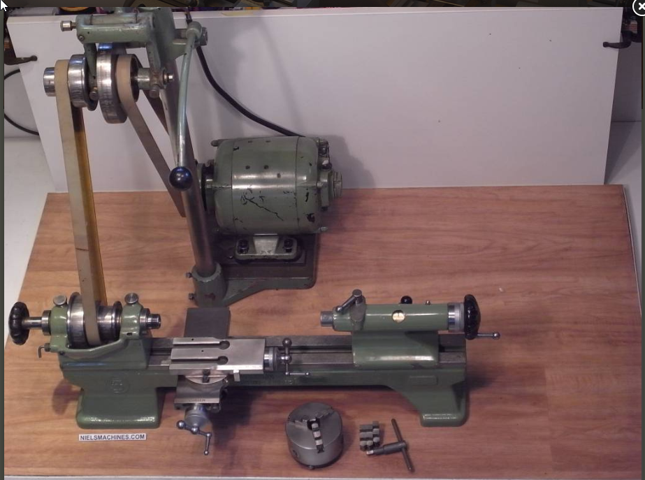

Jinak motor asi nebude problém. Jen ho musíš umístit nam co je originál, kvůli řemenům. Měnič bude uřčitě výhodou.
Tohle asi už máš:

No napsal jsi sem dřív svůj příspěvek než já - ten motor by měl mít jen 1400 otáček - zkus otevřít svorkovnici zda je tam vyvedená cívka každého pólu.
Pokud ne tak je podle mne lepší sehnat motor s 2800 otáčkami.
Měnič by neměl být problém občas se tu objeví třeba 0.75kW za pár šupů.

chtel bych ten motor umistit pod desku stolu, tedy vyrobit jakousi konstrukci, viz obrazek nize, s tim rozdilem, ze motor tedy bude pod deskou
kone bohuzel nemam, vlastne jenom to, co je na prvnich fotkach
kone ani moc nepotrebuji, zavity mrskam rucne (M1, M2) a kulatinu vyvrtam radeji na velkem soustruhu

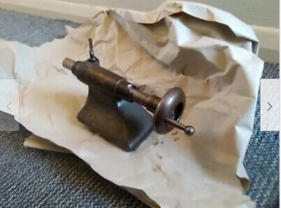

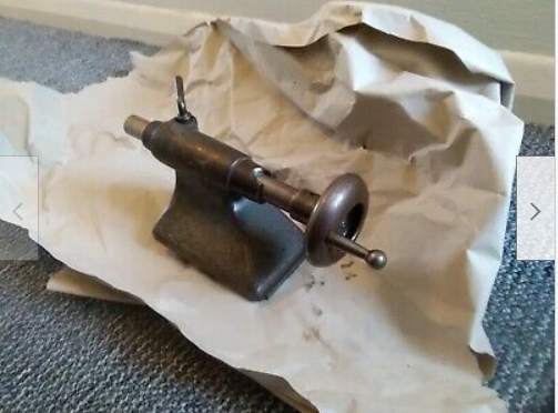

ale kone shanim, mam jednoho v merku na ebayi, jenom zmacknout tlacitko ale je za ranec, cca 8K, nejspis ho ale stejne vezmu, nejsem si ale uplne jist, zdali nalezi k 70tce, i kdyz to prodejce uvadi, viz
hlavu na noze to prece ma, nee? sice jenom na jeden, ale s tim dokazu zit
spodni sroub na posun si v poho vyrobim i s kamenem, no problema
a jak jsem psal, kone vubec nepouzivam, vrtat budu na velkem soustruhu, ale i tak ho driv nebo pozdeji poridim
takze zadne muzeum, bude makat
