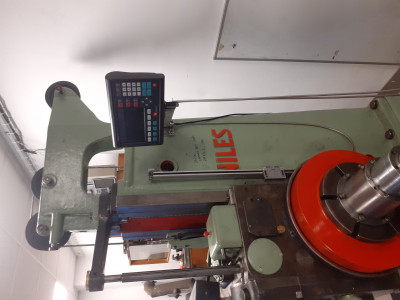

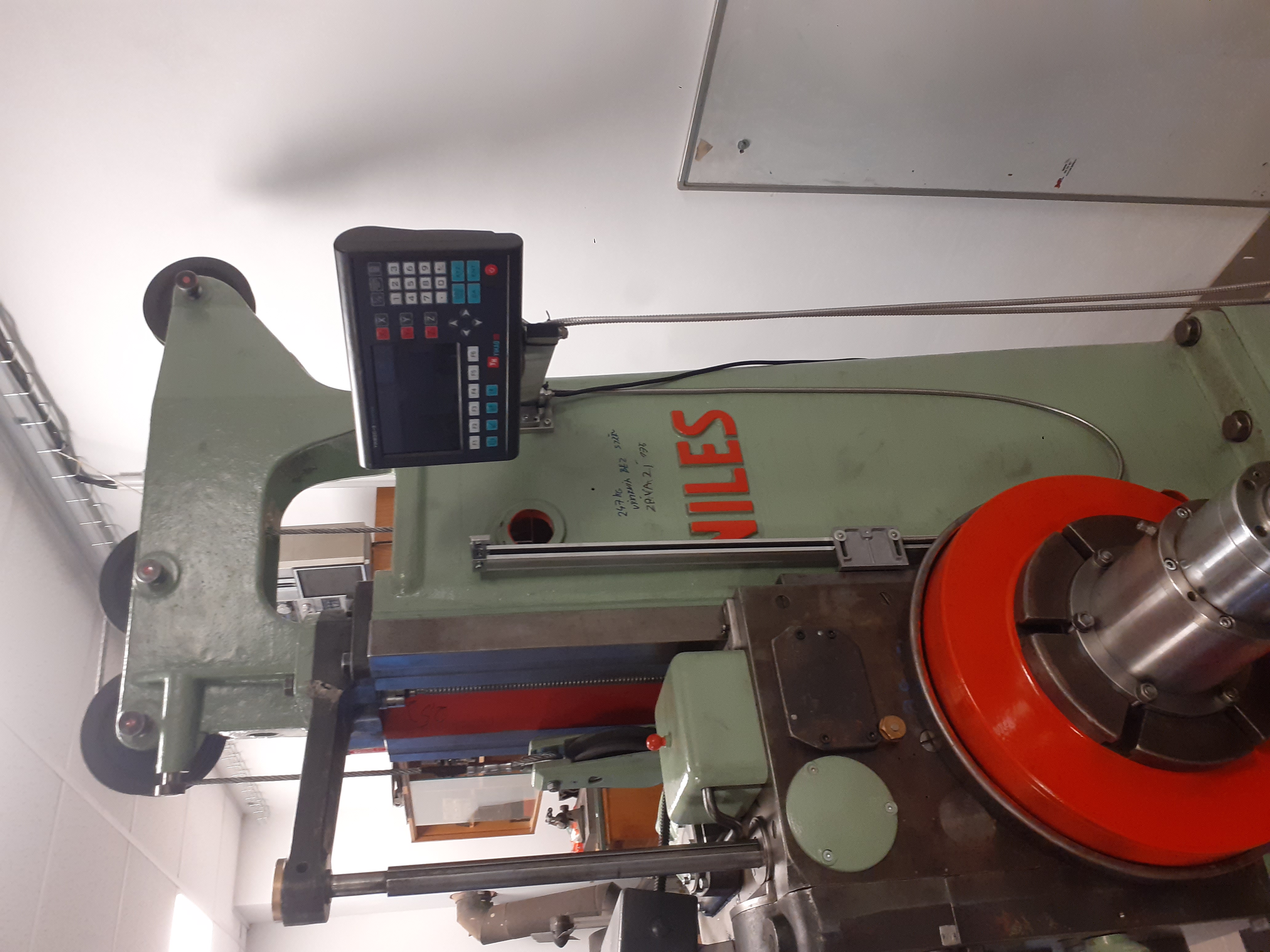

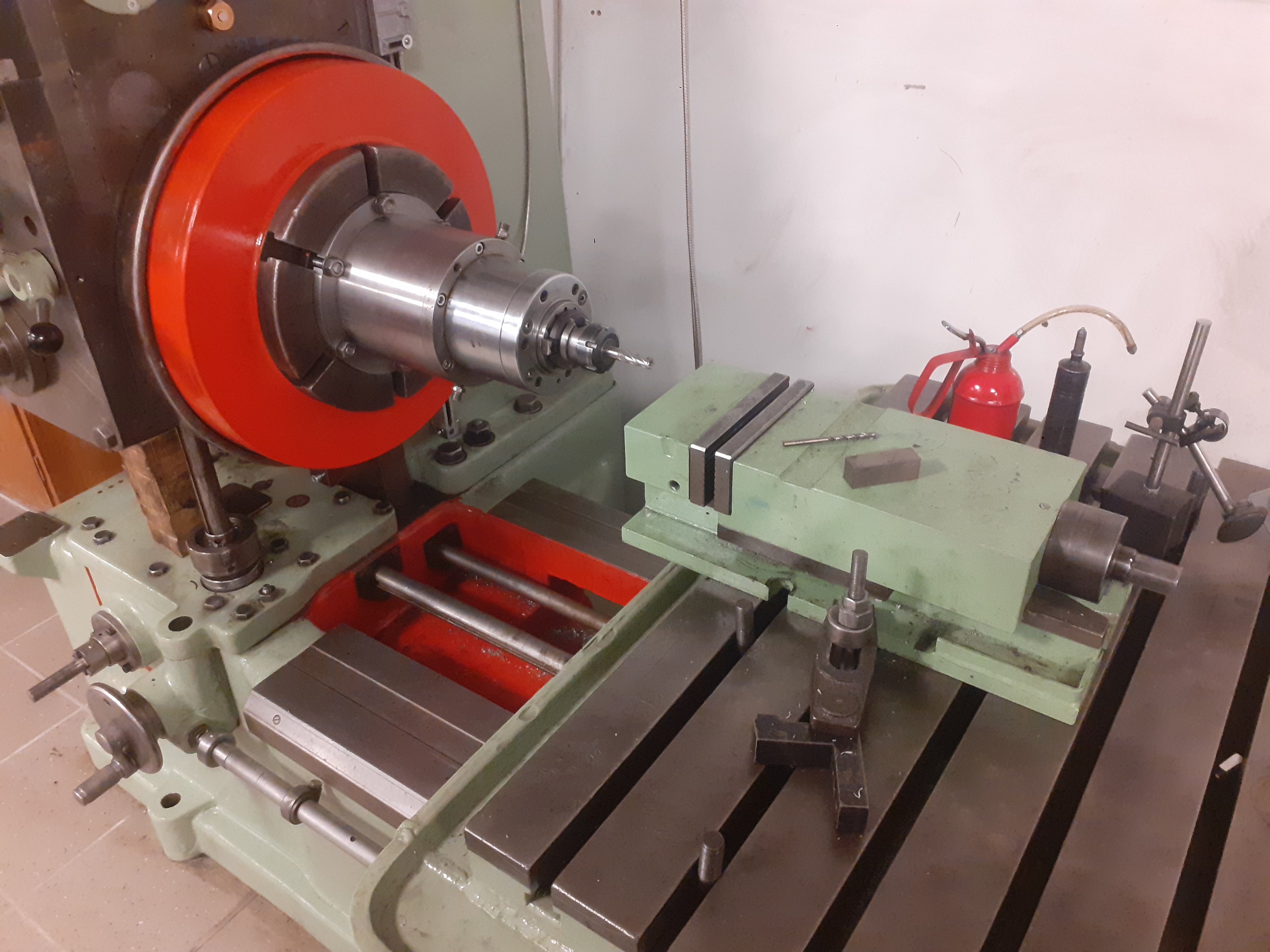

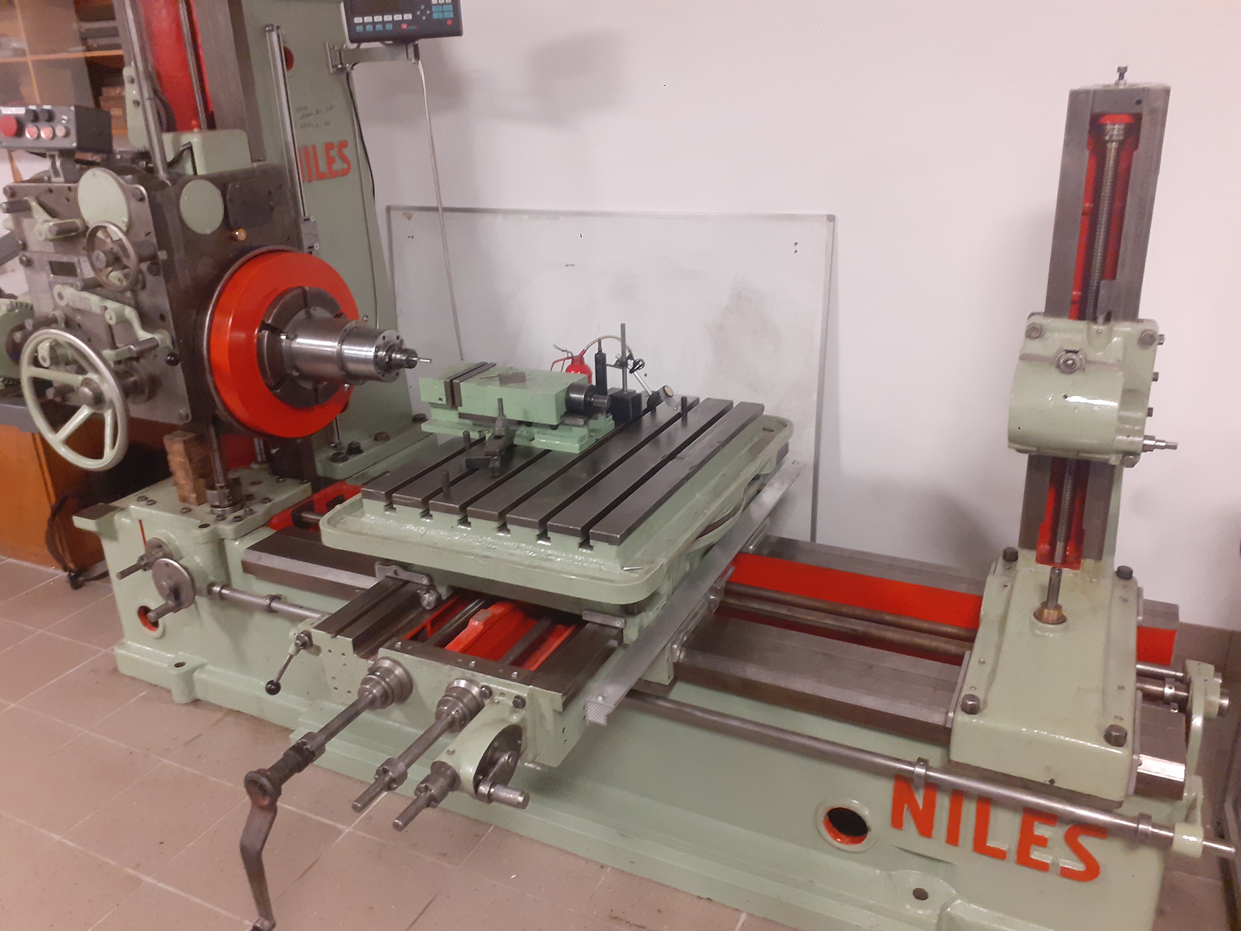

Hlásím že jsem to nevzdal a už funguje.
Místo původního vřetena jsem nabastlil z frézy s iso 40.Pár drobností ještě chybí dodělat ale celkově to předčilo mé očekávání.

Super. Moc pěkný. Konečně stroj normální velikostí. ISO 40 ideální. Lehký trny a uděláš tím skoro všechno.

Perfektne. Už si na nej aj robil ?

Zatím jen pár drobností a školní řez převodovkou.
Zbývá mi ještě doladit vyvážení vřeteníku celková hmotnost je cca 530kg protizávaží ve sloupu 170 kg jde mi o to jakou válku nechat viset na šroubu 50 kg? Původní záměr byl vysochat z polystyrenu velkou šišku jako je u kukaček a nechat odlejt z litiny ale to bych se dneska nedoplatil tak dojde na železobetonovou variantu ale nevím jak těžkou 😀
