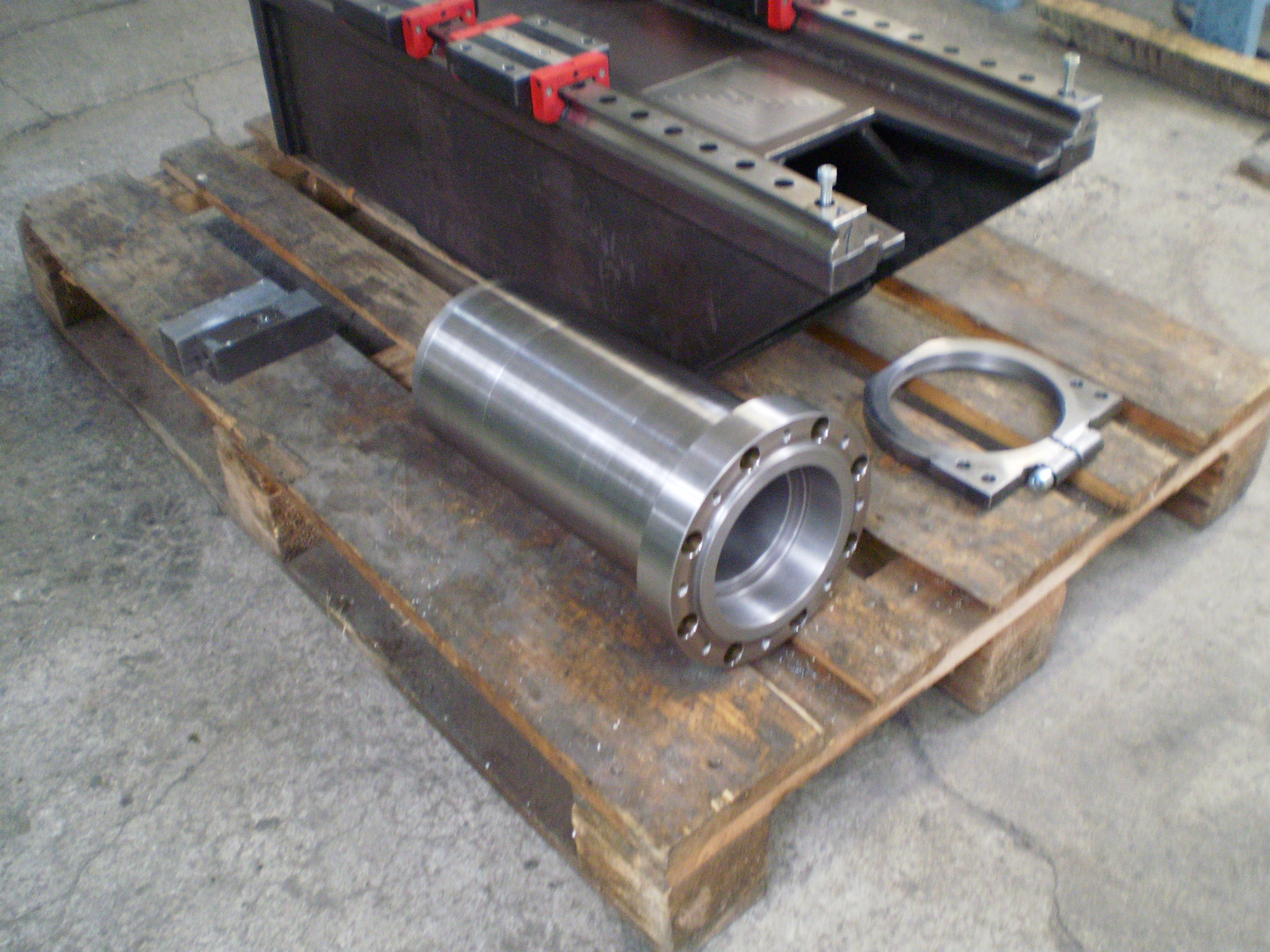

30. 8. 2010, 9:54

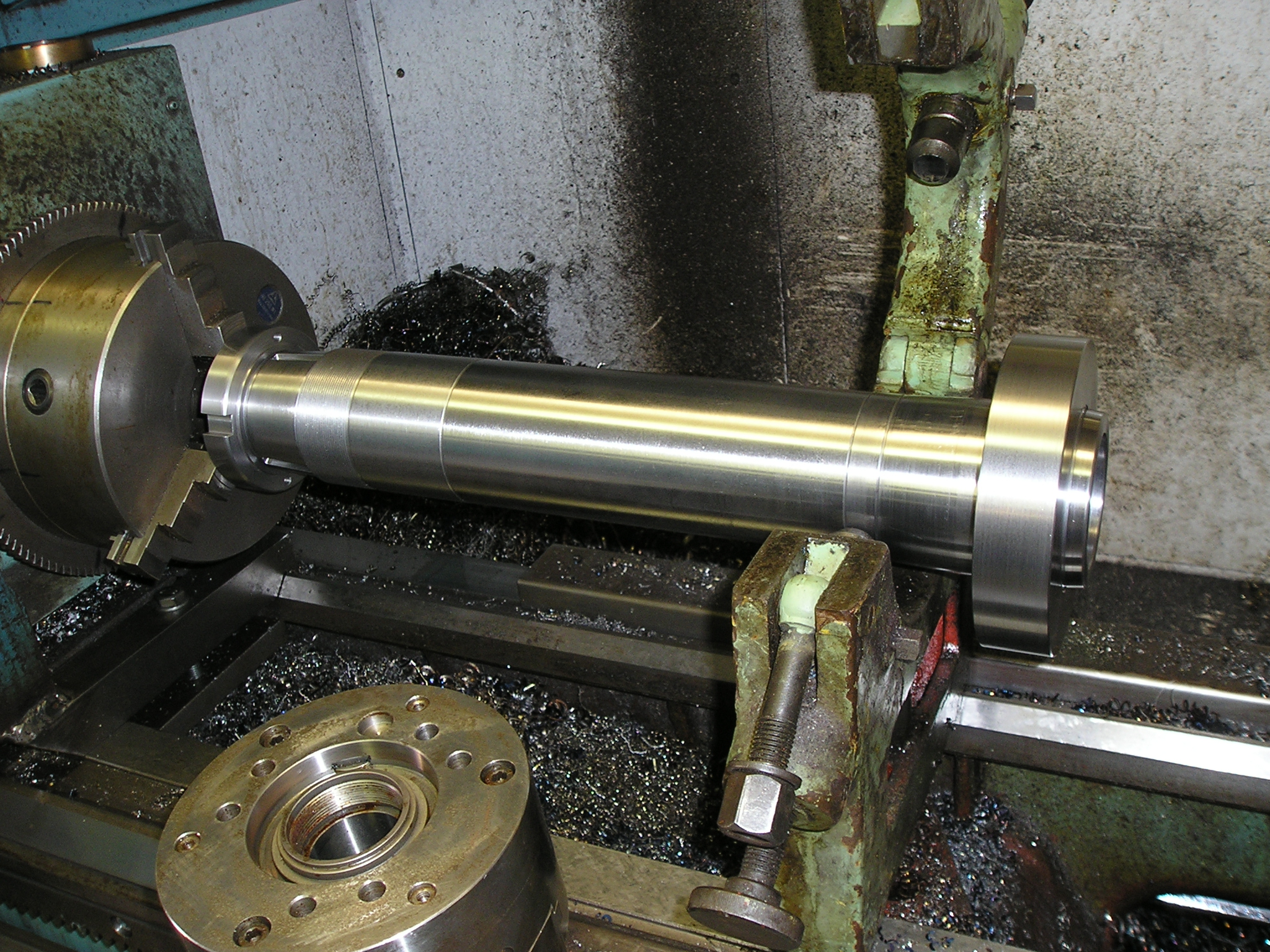

Trochu jsem pokročil na vřetenu.
Naposledy upravil(a) pavelb dne 30. 8. 2010, 10:03, celkem upraveno 1 x.

pavelb
Příspěvky: 194
Registrován: 23. 11. 2007, 11:01
Bydliště: Prostějov
30. 8. 2010, 7:17
To není dělo :lol: ale tubus vřetena obráceně. Zaškrabával jsem uložení a ten tubus jsem sjížděl hodinkama. Děkuji za pochvaly :oops:

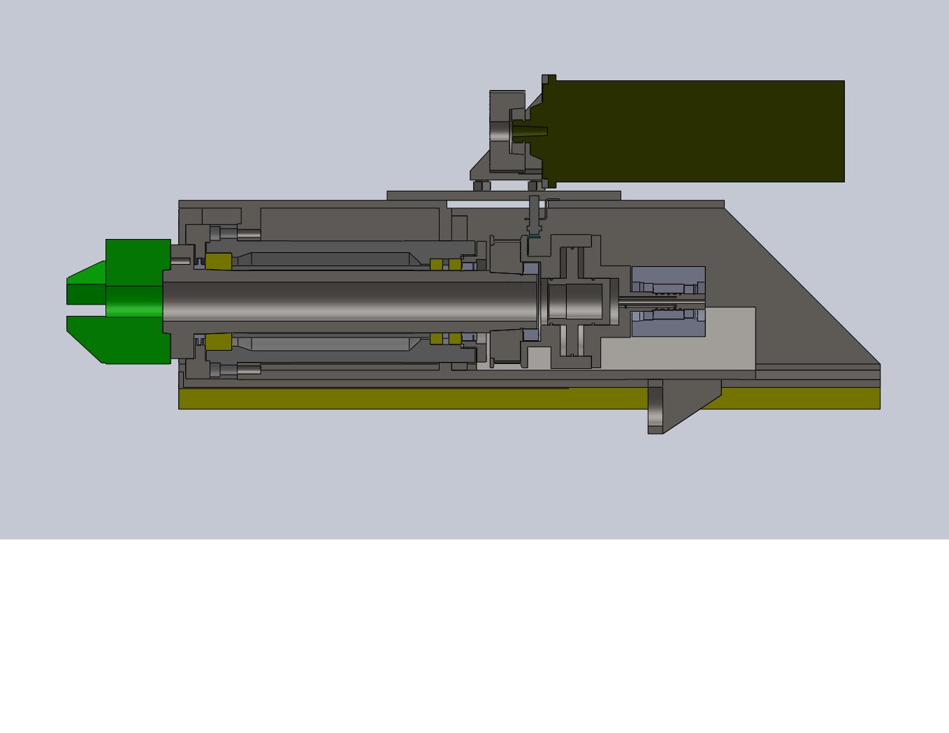

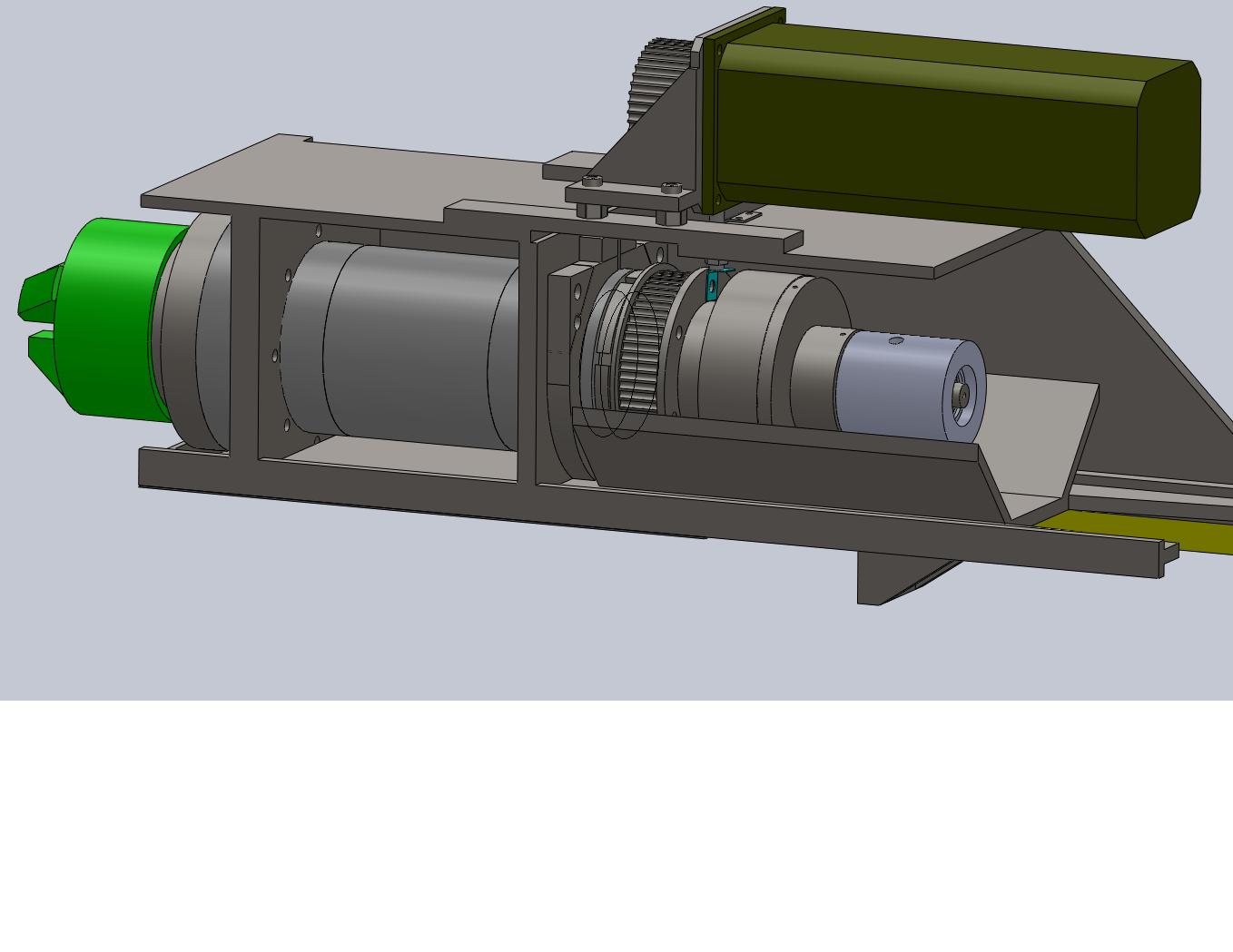

31. 8. 2010, 8:38
pekne

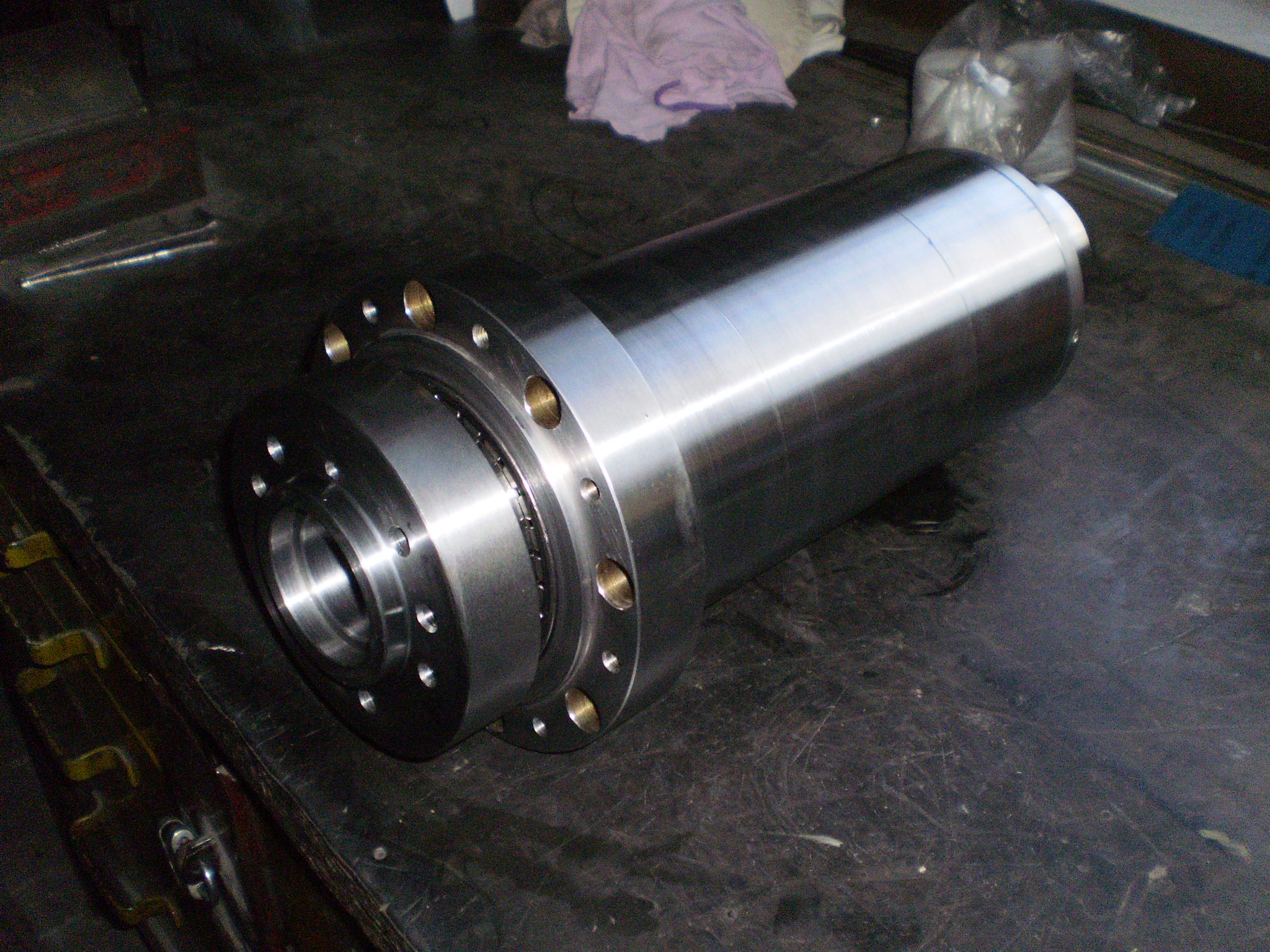

podle me jsi to vreteno priliz utopil - to je dost neprakticke
ps. mohl bys (pro inspiraci) nahodit aktualni rez vnitrniho usporadani vretene
ps2. pouzivas nejake tepelne zpracovani ? ( ja budu telo zuslechtovat a vnitrek cementovat / kalit a brousit )
jinak preji at se zadari
pavelb
Příspěvky: 194
Bydliště: Prostějov
31. 8. 2010, 9:53
Kdyby jsem měl víc místa tak to dělám doma bylo by to rychleji. Takže soustružnická doma, frézařská v práci kvůli místu na starších mašinách, takže každá plocha se musí doškrabávat aby to sedlo. Svařování zase v práci (místo), plochy pod vedení jsem nechal ofrézovat na centru. Tepelné zpracování žíhání pouze svislý suport a vřeteno zušlechtěno na 110 Kg. Vřeteno je utopené schválně (zase to místo :evil: strop v dílně 2050mm) ale není ještě celé na čelo příjde našroubovat buď univerzálka nebo upínač pro ISO 40 ten bude kalený broušený.

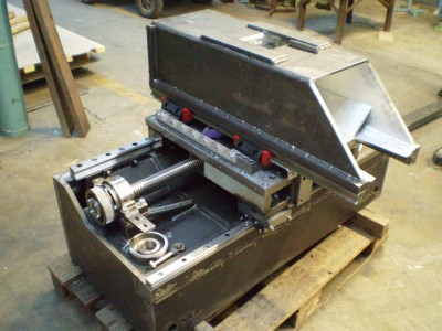

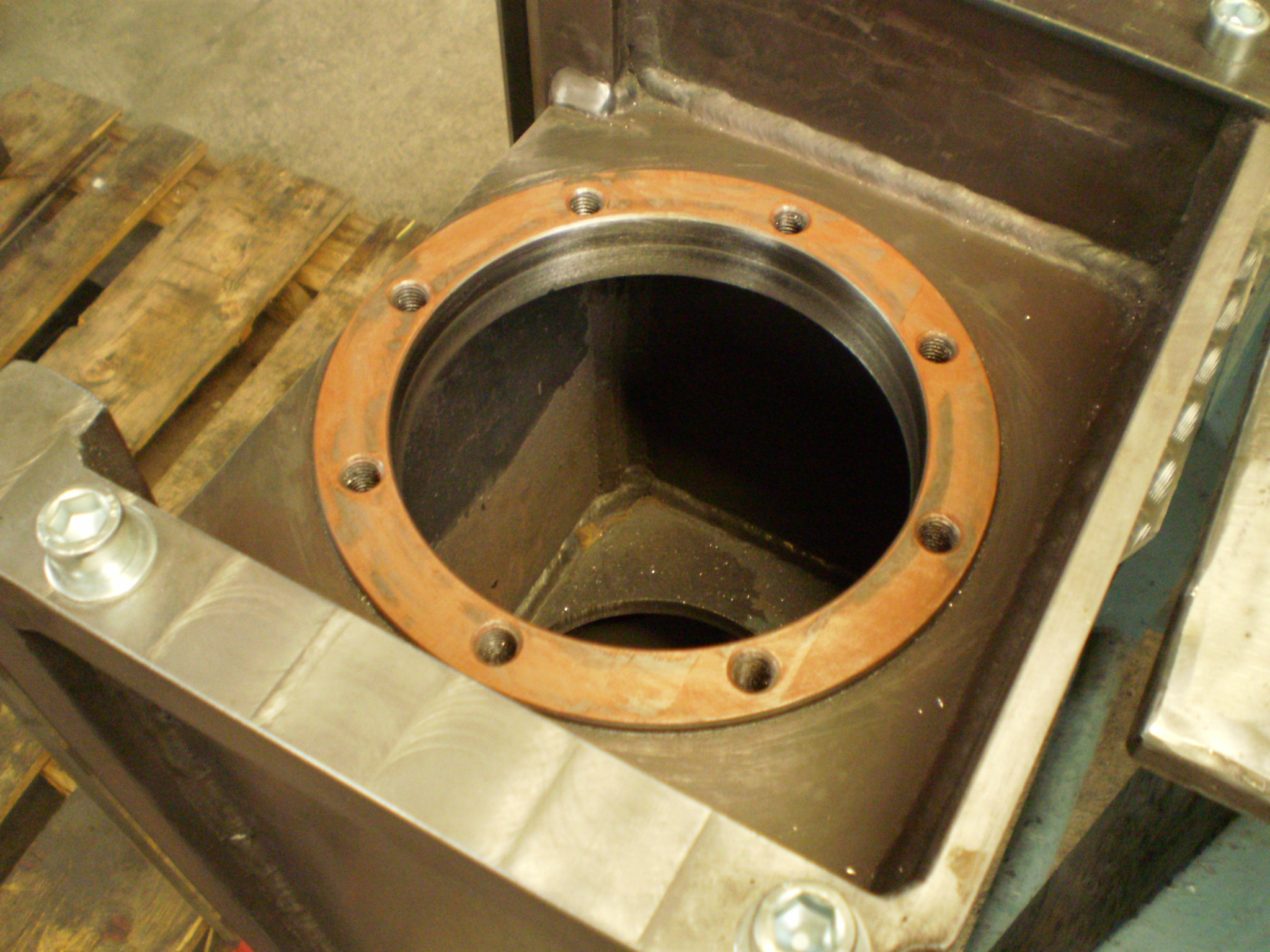

V sobotu jsem zaškrabával uložení vřeteníku, když to vidím pohromadě začínám pochybovat že to složím dohromady.
Paik
Příspěvky: 192
Registrován: 23. 6. 2009, 11:24
20. 9. 2010, 4:19
Dohromady to dat musis..kdyz ne kuli sobe tak kuli 11618 fanouskum co tady mas :-D

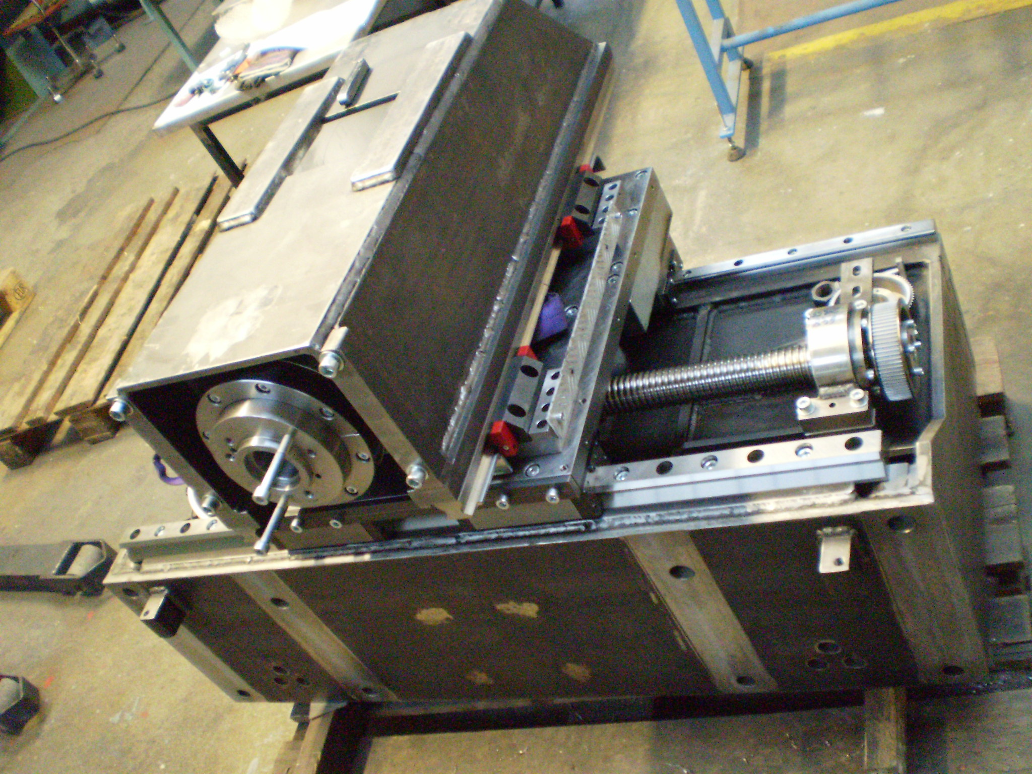

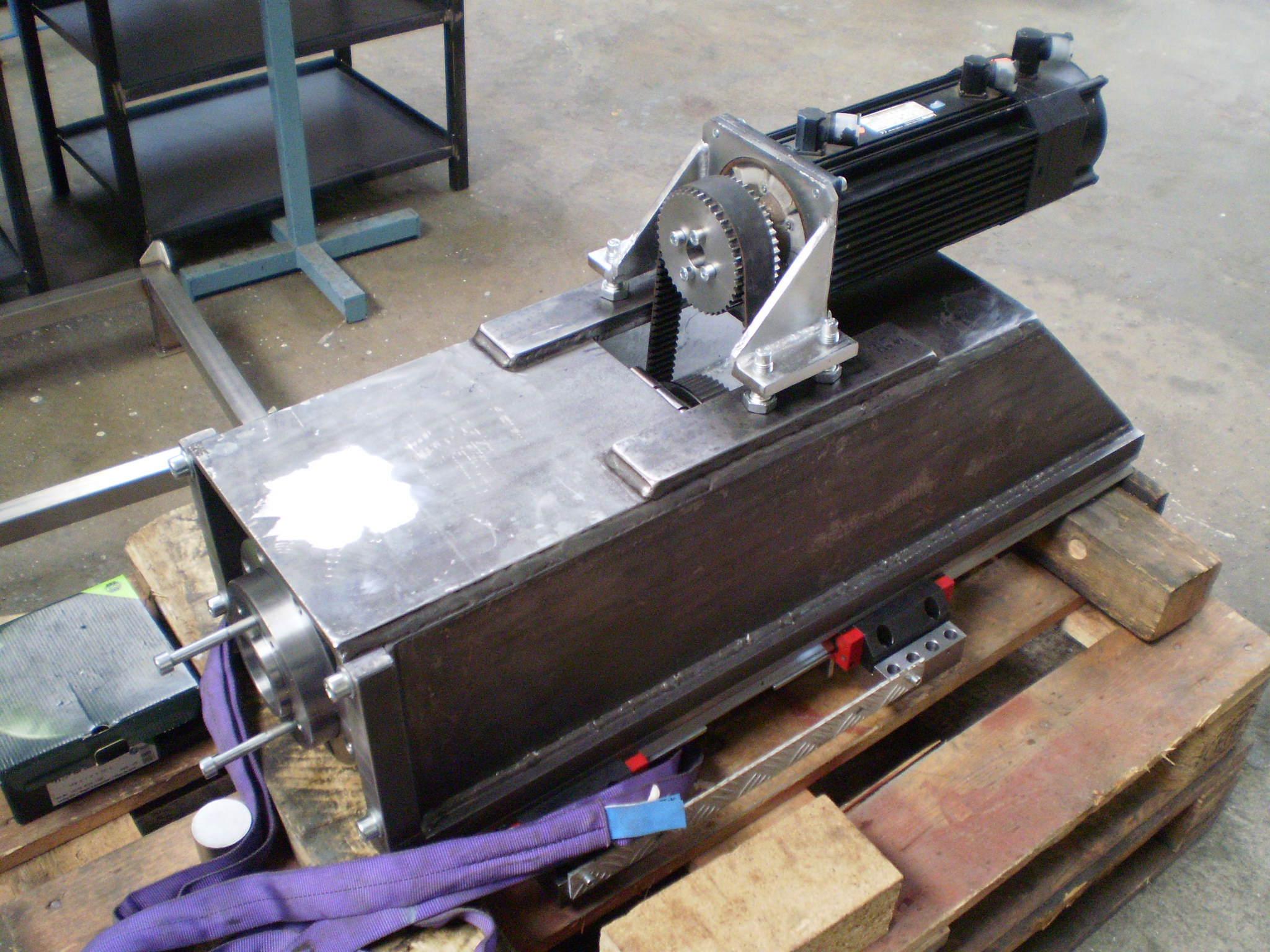

pavelb
Příspěvky: 194
Bydliště: Prostějov
21. 9. 2010, 10:51

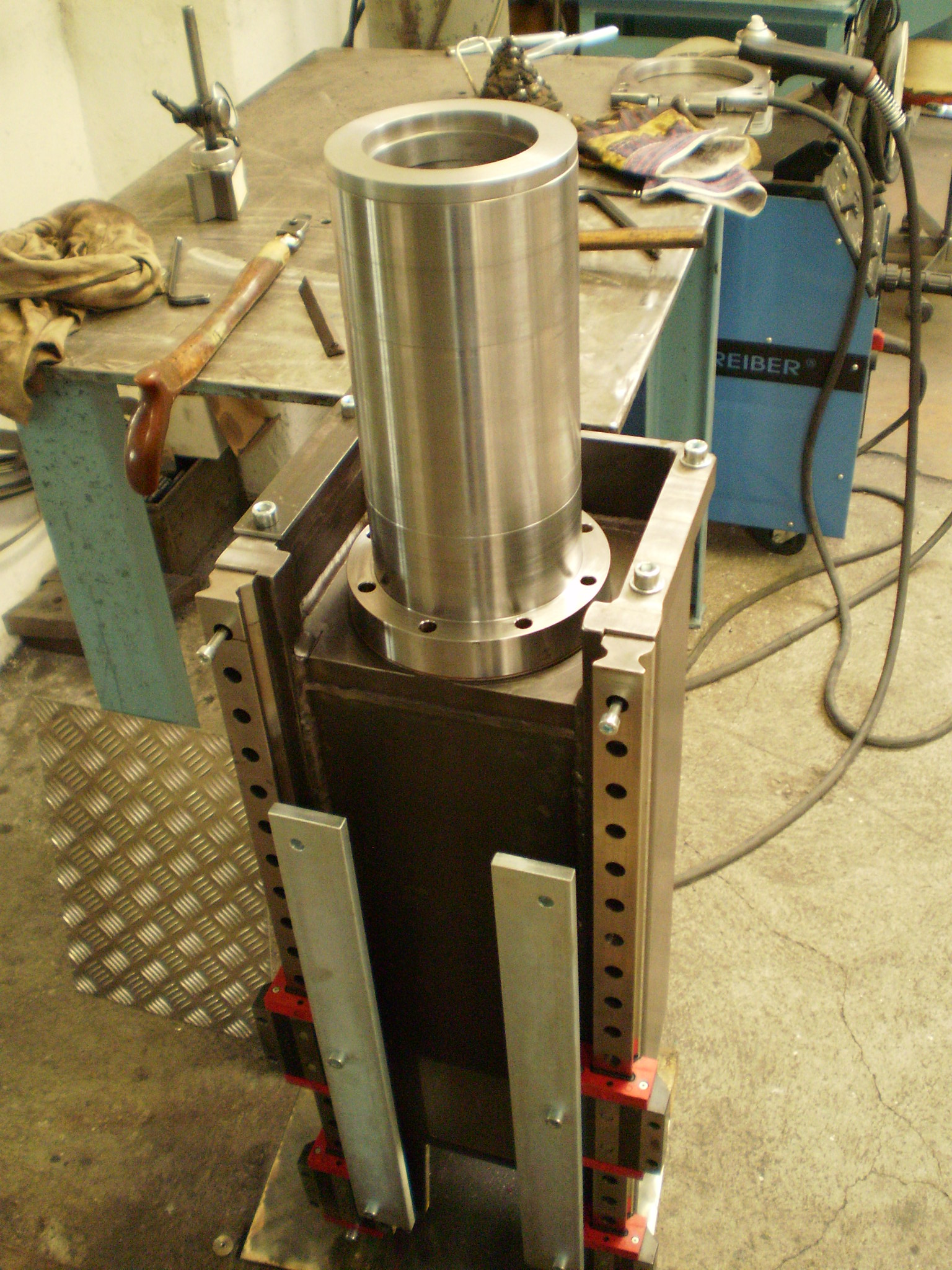

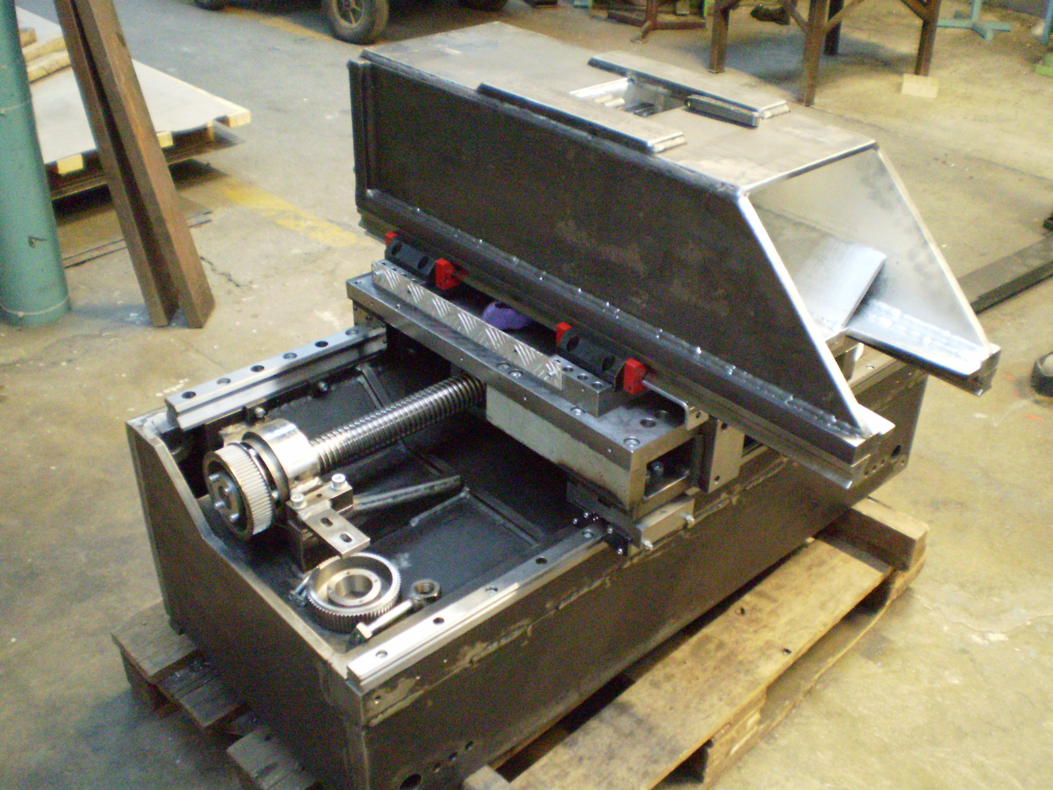

To číslo je pěkný, ale jsou tu sledovanější. Dohromady to nějak dám jde o to zvednout ten 350 kg trám do 1,5 m a místo je tam tak akorát pro dva lidi možná pro tři ,ale ten by stál na jedné noze. Jeřábek se taky nevleze. Přidávám fotku, vřeteno už má motor dnes to budu zkoušet s měničem (konečně).

tmxatcoxlab
Příspěvky: 200
Registrován: 12. 8. 2010, 3:24
13. 12. 2010, 1:21
perfektni stroj!
chtel bych se zeptat jaky motor/servo je pouzit k vretenu?
