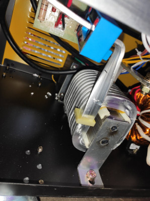

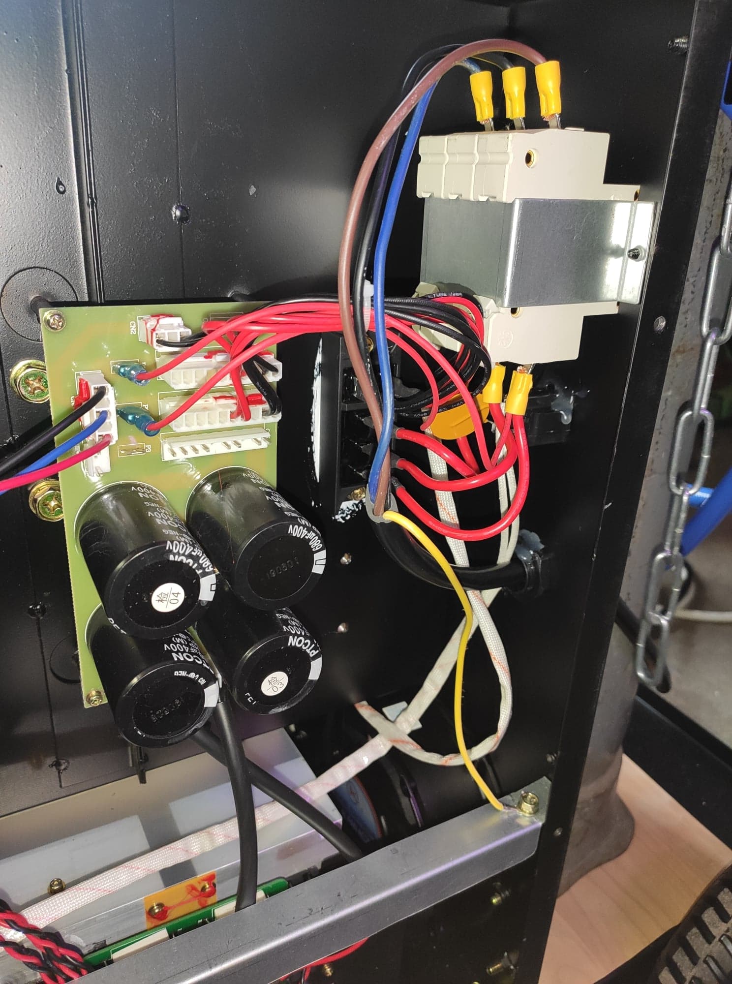

No co je tam trifazovy usmernovac a pak brutalni kondik a absolutni absence cehokoli co by se dalo povazovat za softstart.

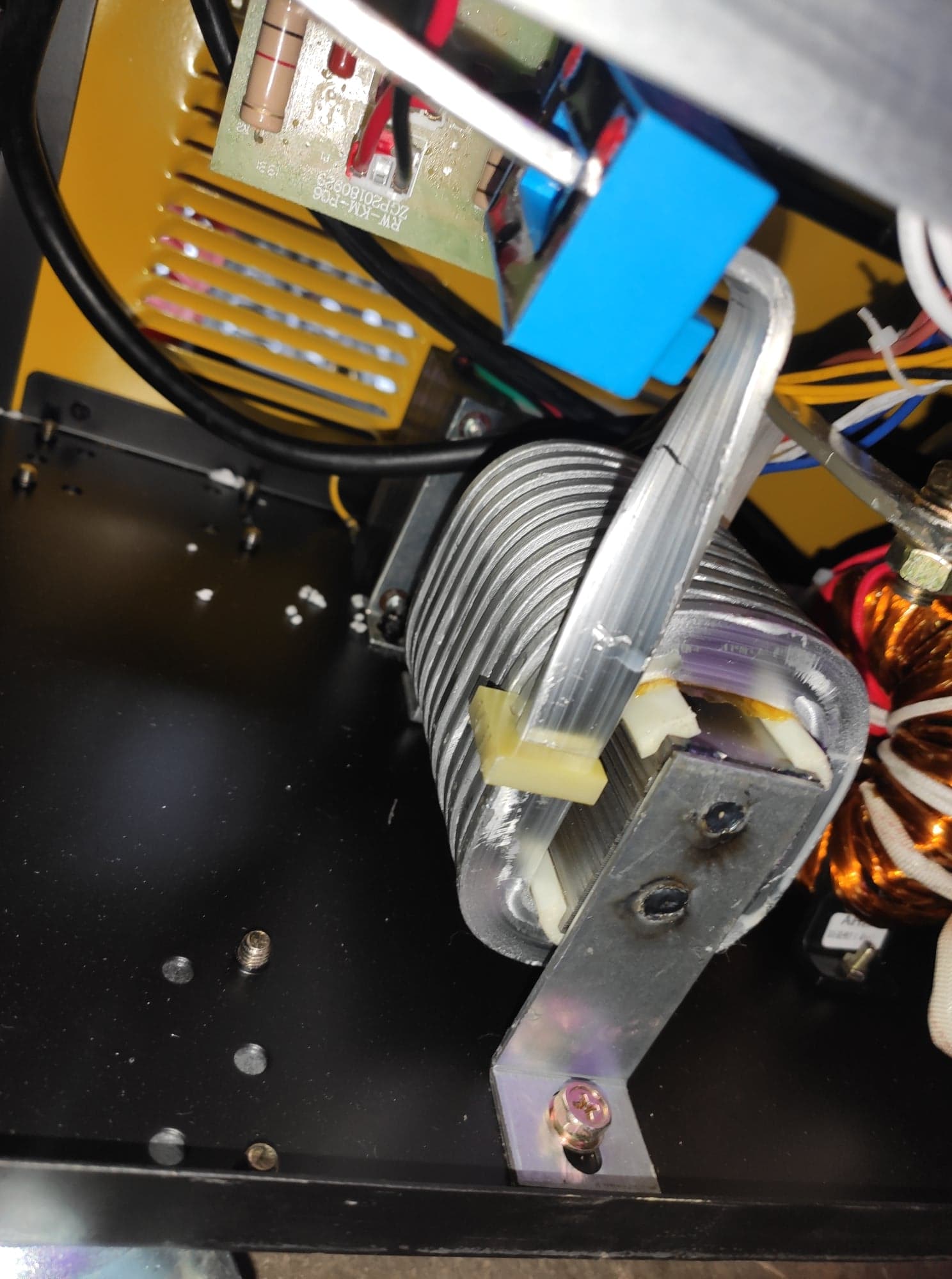

Máš recht, na čtvrtém obrázku je vidět, že tam vedou všechny tři fáze. Blbnu s tím třísloupkovým transformátorem, to jsem u starých svářeček :)
Ale ty kondíky moc velký nebudou; do téhle velikosti s napětím aspoň 600V se moc mikrofaradů nevejde. Ale v bedně je místa dost, tam by se vešla ještě jedna dobrá svářečka :D . Vestavět tam softstart nebude žádnej problém.

Jo pravda, je tam i s pastou. Jen se mi líbí ten fázový modrý ve stroji :lol:

Kedze je 3f tak na filtraciu staci mensia kapacita.
Malo by to mat pomocny zdroj 24V, takze staci stykac na 24V a nejaky odpor alebo ptc, aj tak bude v cinnosti len max 1s.

:lol: ten kondik tam neni jen na filtraci ale typicky maji spinaky predpis jakou dobu musi byt schopny ten kondik dodat resp. DU/Dt pri poklesu/vypadku napajeni aby ten regl. spinaneho zdroje stihal reagovat. Kdyz se to nedodrzuje tak ty zdroje hori pri zajiskreni sitove vidlice v zasuvce atd....

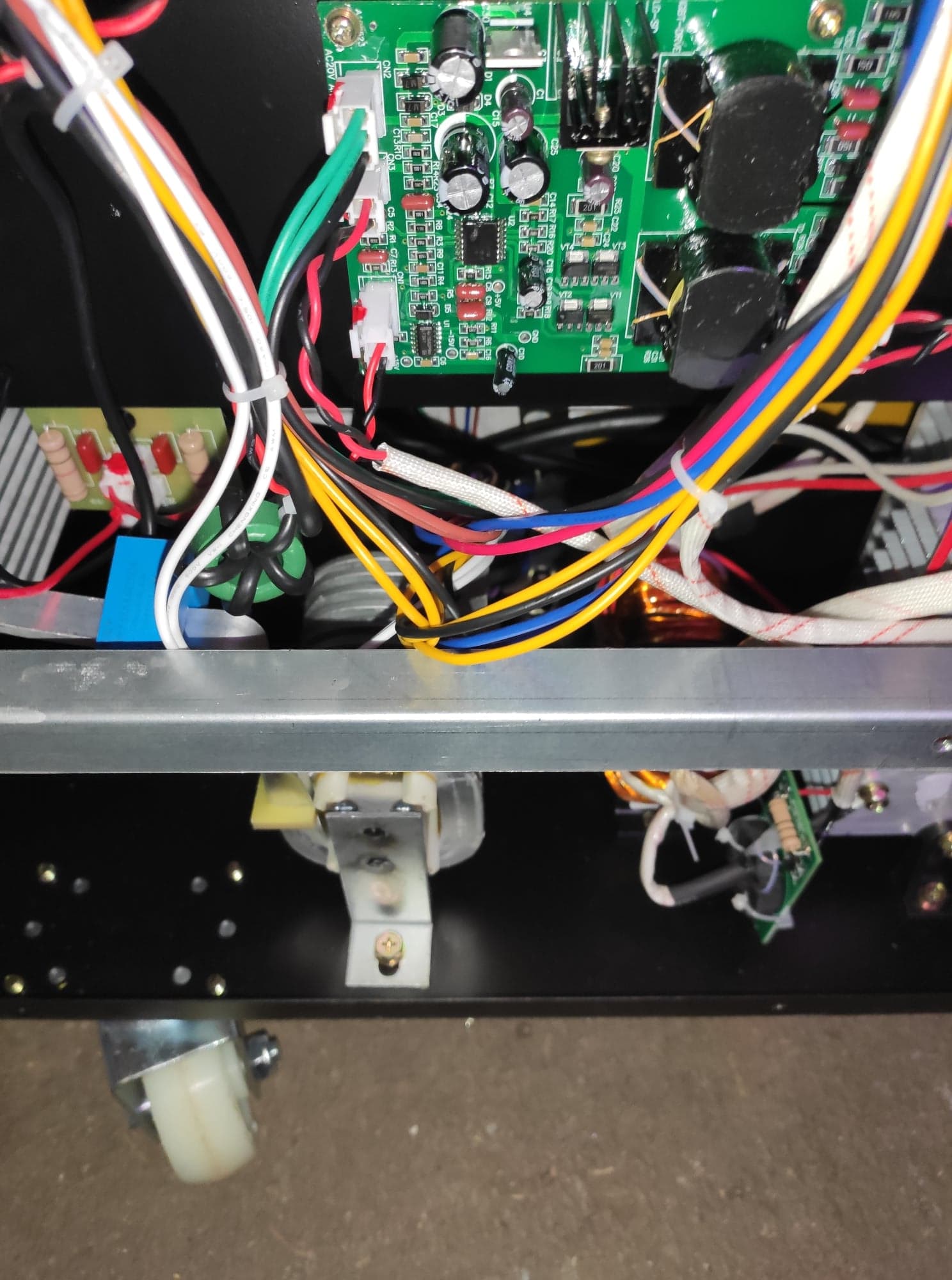

uprimne ti poviem, s tymi drotikmi co su vnutri by som mal obavy to dat na cokolvek vacsie ako 16A

xener píše: 29. 6. 2020, 12:12 uprimne ti poviem, s tymi drotikmi co su vnutri by som mal obavy to dat na cokolvek vacsie ako 16A
Mě taky přijdou slabé na 280A :D Ten přívod je šíleně slabý :D

Ted podle te fotky je uplne jasny proc to vylitava.
Za jisticem 3f mustek a za nim 4x 680 uF bez jakyhokoli soft startu
