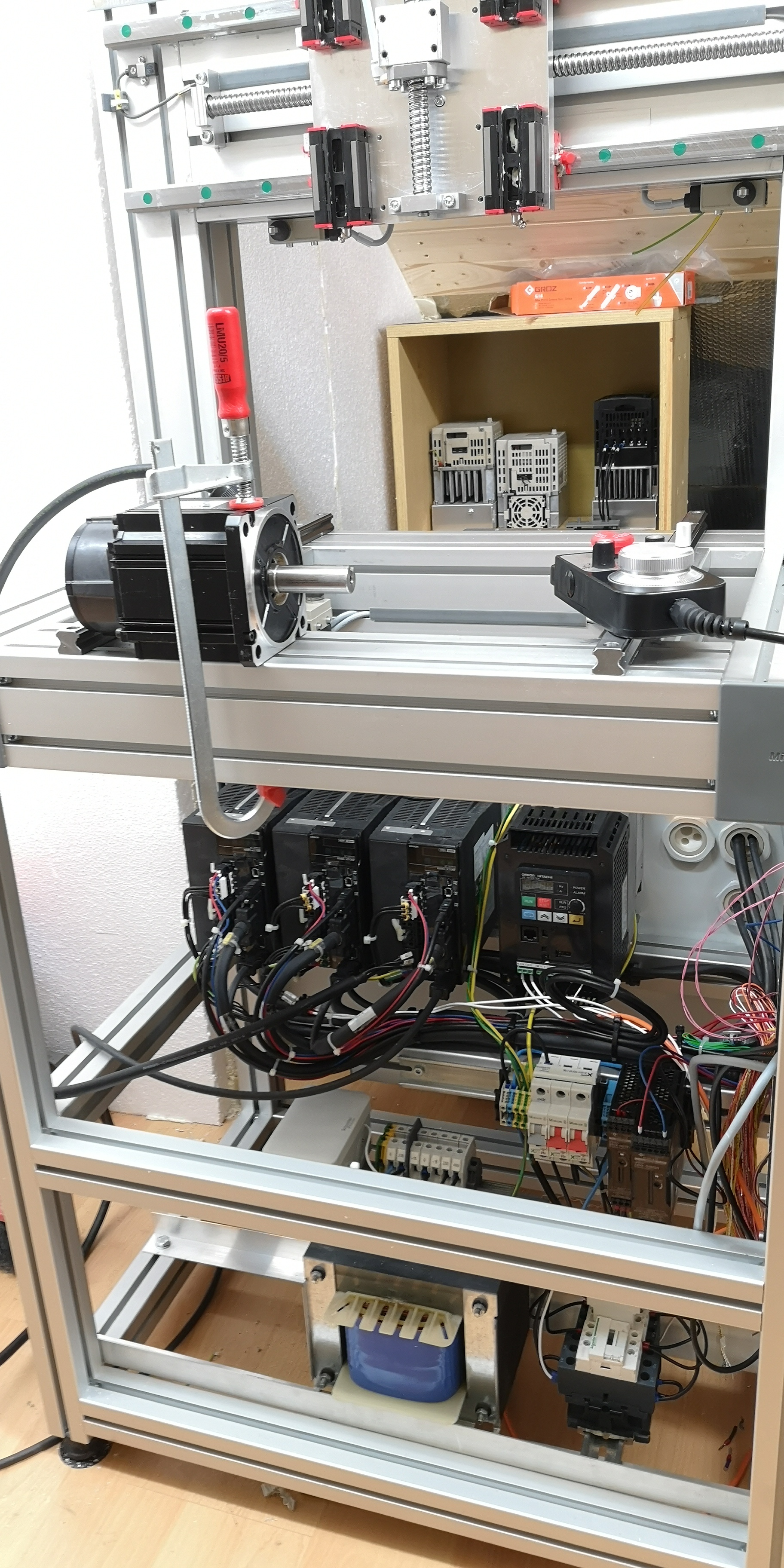

Jsem si musel udělat radost a nejvíc provizorně jak to jen jde si zahýbat s osou.
Servo ještě nemá tuning takže je takové gumové, což je vidět trochu při krokování. Taky se tam sečte nějaká ta vůle, jednoduchá matice není nijak zvlášť předepnutá. A to hýbání celého CNC není žádné zemětřesení, ale měkké gumové silentbloky na kterých se postaveno.

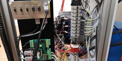

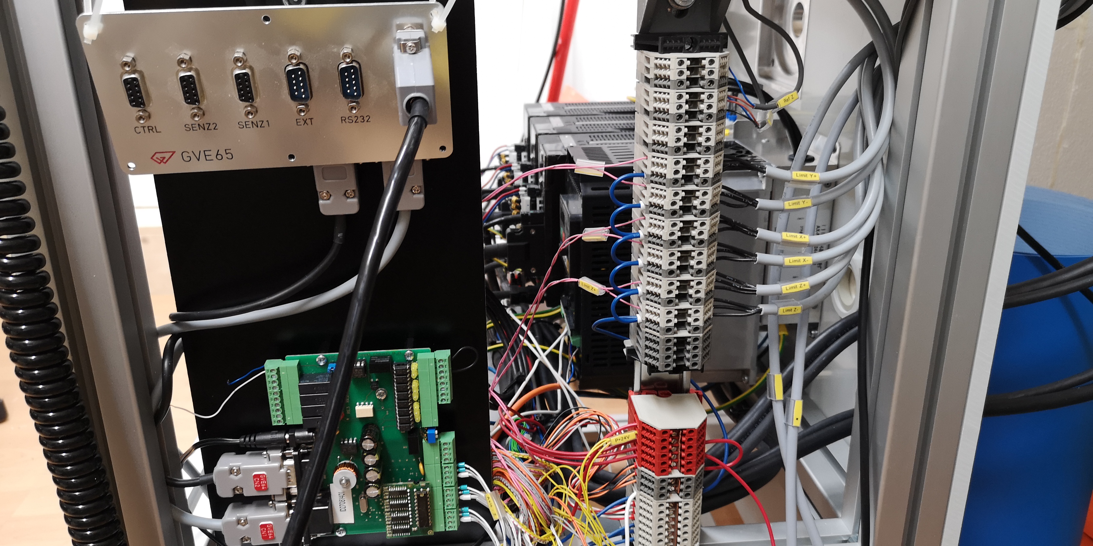

Umravnění elektro, sice to není finále ale z větší části.
Prostor je hodně malý, tak to je bez rozvaděče, žlabů apod. I když to není nic moc vzhledově, vše je zapojené pěkně poctivě, serva i měnič s filtry, pospojování atd. Jističe tam jsou jen abych mohl vypnout co zrovna nechci, je to do běžné zásuvky takže jsem tam nedával ani fíčko, to máme v rozvaděči doma.
To velké trafo dole mi dělá 400V pro serva. Jo mám je jen na dvě fáze, a při plném zatížení bych přetěžoval vstupní usměrňovač ale v tomto případě je to zatížení serv k smíchu.
Trochu zajímávé video co dovede 600W s osou.
Sice ještě není plně zatížená, ale pro servo by to nic nezměnilo.
První část je test vibrací, sw jezdí zadanou rychlostí a hledá vibrace pohonu, ty se pak dají řízeně eliminovat.
Pak jsem jezdil MPG a měřil zatížení.
https://youtu.be/YhVTwaXB3qc

aktuálne IP-54 ?

To bude komplet krytované deskami, teď je krytí snad IP20OompaLoompa píše: ↑21. 1. 2021, 9:40 aktuálne IP-54 ?

holá doska od Gravosu IP20?

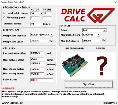

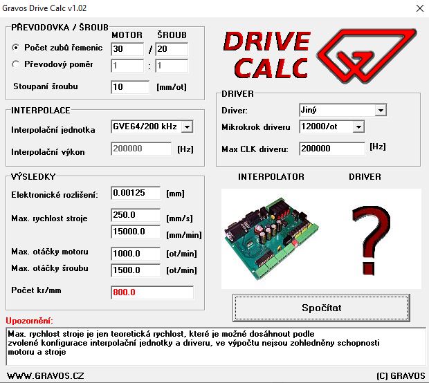

Napětí 24V a méně je nyní mimo hledáček.
Ale k té rychlosti, zatím ten výpočet.
Gravos dá 200.000ip/s, já mám nastaveno 3000ip/ot, ozubený převod je 1:1,5 a šroub stoupání 10mm.
Tedy karta otočí se servem 66,6x za s, šroub se otočí 100x za s a tedy popojedu 1000mm za s.
To odpovídá otáčkám serva 3996ot/min a při testech jelo max 3000ot a to byl jiný hukot.
Určitě tam neteče těch 200Khz

Jestli můžu doporučit jdi na 0.001 krok. Ten stroj samozřejmě nikdy nebude obrábět na tuto přesnost, ale uvidíš že to najednou běhá klidně a hladce.
Vším jsem si prošel. Já mam v Armote nastavenej krok 0.001, mechanickej krok mám 0.0005 - Ale mám Gravos 500 kHz
No jo, ale ty jsi jiná ligaMartinhora píše: ↑22. 1. 2021, 8:08 Jestli můžu doporučit jdi na 0.001 krok. Ten stroj samozřejmě nikdy nebude obrábět na tuto přesnost, ale uvidíš že to najednou běhá klidně a hladce.
Klidně to stáhnu na 0,00125, což je 250mm/s - stejně to pak bude 10x rychlejší než moje první CNC a vím že ty už máš něco nafrézováno.
Mechanický krok ani neřeším, servo umí šílené miliony pulzů na otáčku. Jenže možný posun by byl pouze v instalaci pravítek a to už je lepší než pravítka dát kvalitní broušené šrouby a změnit konstrukci a, a, a nové CNC

ideálne by bolo 0.00166666666666666666666666667 mm na krok
to bude 6000p na otáčku šróbu, a 4000p na otáčku serva
a pekne sa aj vojdeš do limitu 200kHz pri 3000ot/min na hriadeli motora
Takto to vychází nejlíp.
A rychlost serva nevyužiji nikdy, při 3000ot by byla rychlost posuvu 750mm/s.
Budu chtít používat i moje rychlé vřeteno 80.000ot, ale i tak nevím jaký nástroj by potřeboval jet rychleji než 250mm/s.
