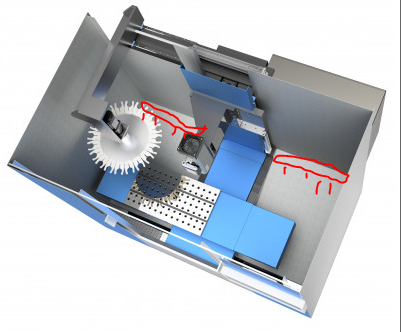

Ohlédně systému nemám jasno. Netrvám na Machu. Již před časem jsem se ptal, zda přejít na něco jiného, ale plus mínus vyšlo z toho to, že pokud už jakž takž umím s Machem a jsem spokojený, nemá smysl to řešit. S tím souhlasím. Teď ale kdybych měl pokročit dál, tak bych určitě šel do něčeho novějšího a především s podporou. Líbí se mi třeba ti poláci a cenově je to podobné jako když mám klasický Mach4 s ESS. Takže nad systémem momentálně neuvažuji.
Kdybych měl zůstat u Machu, ředpokládám, že strčím další oddělovací desku do mašiny at mám více vstupů a nějak se s tím poperu.
Na točení s diskem bych určitě použil motor se zpětnou vazbou.
Na výsouvání deštníku asi stačí cokoliv co umí pohnout se 100kg hmoty. To si troufám říci, že každý motorek nad 2Nm to bude umět rozjet alespoň na 10m/min.
Cio se týče těch čidel, tak kolik toho je vlasntě potřeba?
- Motor pro rotaci s enkoderem, tedy klasická osa třeba (step,dir, enkoder do driveru, alarm na home jiného motoru)
- Motor pro posuv se dvěmi koncovými čidly, tedy opět klasická osa (step/dir, home/konec a druhý konec pro případ selhání sw-limit)
- čidlo na index disku (asi opět jako vstup home)
- určitě další 2-3 senzory ma vřeteno, ale nevím jak to tam je řešené
Ještě něco dalšího?

Radím zůstat u Machu nebo jít do LCNC. Ty jsou v Česku hodně rozšířené a podporu máš tady na tom fóru. Na CSlab systému s CSmio by to určitě taky šlo, ale tady ti určitě nikdo neporadí s tak složitou věcí jako macro pro ATC. Jestli s controllerem zůstaneš u ESS nebo zkusíš něco jiného je na tobě, je jich spousta.
Pokud bys pojezd zásobníku měl přes osu tak už bys nemohl osadit 4. 5. osu. Řekl bych že řešení motorem je náchylnější na problémy. Už to zbytečné zabití jedné osy. Mělo by to pod vřeteno najíždět docela přesně. U pístu stačí machanický doraz o který se to zastaví, funguje to dobře.
Tak nějak jsem přišel na to že nemá smysl vymýšlet nějaké nestandartní řešení pokud se nabízí standartní a jde použít. U profi strojů se to ve velkém používá z nějakého důvodu...
Pokud tvoje vřeteno bude mít unašecí kameny musí se referovat a aretovat > musí to umět driver.
Pokud chceš můžu dát dohromady nějaký seznam snímačů / ochran co tam mam já.

Já obsazení nehlídám. Hlídám správný úhel zásobníku. Kdyby to bylo třeba špatně zreferované. Myslím ale že pokud je tam tahle ochrana co mám já tak správnost nástroje není třeba hlídat (ani to nejde). Přeci jen, pokud je zásobník špatně zreferovaný tak je opravdu minimální šance že by se natočil zrovna nad nějaký ten kontrolní výstupek.
Jediné kdy by to mohlo udělat karambol tak pokud by byl ve vřetenu špatný nástroj. Při vracení nástroje by se zásobník mohl natočit do už obsazené pozice. Takže to by byl malej karambol. Ale asi fakt malej, pojezd by se zastavil o vřeteno a tím by to skončilo... možná by se jedno lůžko poškodilo.

ještě musíš zajistit jog a index lock vřetene pokud tam budeš mít kůžel s kameny....muj system na to chce výstup a vstup do měniče a encoder .a to né každej umí...nevim jak se to řeší jinak

Ten důvod je velmi jednoduchej. Pneumatika je levnější. Což nění Mrosconiho případ, když má ten pohon doma a zadarmo.
Záleží jestli do soustavy pneumatického pístu počítáš i kompresor. To že se Ti posere kompresor je stejné, jako že se posere elektroosa. Samozřejmě ten krásnej zvuk kompresoru elektroosou nenahradíš
Nebo osu řídit přes arduino a posílat mu jen bit pro přesun do polohy. To by snad ten MACH mohl zvládnout ne?
LinuxCNC - MESA 7i96
zz912.webnode.cz
zz912.webnode.cz
Jo to by šlo, takhle řídím automatické dveře. Ale pořád se mi ten píst zdá ve všech směrech lepší řešení. Ten krásnej zvuk kompresoru stejně bude mrosconi poslouchat protože něco musí otevírat kleštinu ve vřeteni. A myslím že zrovna on má nějakej ten tichej komresor.

naprostá výhoda vzduchového válce je v tom že to je jeden výstup na relé elektromagnetického ventilu a to je vše...dojede na štelovací doraz...dál nemůže...pouze snímač který řekne sem tam mužem pokračovat....tak proč to dělat složitě....když tam nedojede...systém nepokračuje
- Mrosconi
- Příspěvky: 1978
Modors... já souhlasím. Pokud je to tak jednoduche a je to i spolehlivé, tak nemám problém to použít. Je dobré předimenzovat výkon válce nebo se řídit výpočtem max váhy? Dá se regulovat rychlost výsunu toho pístu z válce, nebo to vystřelí podle toho kolok tam natlačím vzduchu? A co vlastně potřebuji k provozu? Mám tedy kompresor a mám válec. Budu potřebovat ten regulátor a nějaký přepínací ventil, aby to pustil do A nebo B výstupu co? Je třeba použít nějaký vzdušník? Třeba na válci pro Z-ko to mám přímo na kompresoru s 50l nádrží. Je možné to rovněž hodit na stejný kompresor? Využívá ten válec zásobník vzduchu? Asi jo, ne?

Rozhodně bych předimenzovával, ať si to poradí s nějakou tou nepředpokládatelnou silou a nevystřelí. (Rozhodně netvrdím, že je vystřelení pneumatického válce nějakej extra problém, ale když člověk o pneumatice nic neví, tak pneumatika umí vždy překvapit.)
Potřebuješ:
- úpravnu vzduchu:
-- hlavní ventil
-- filtr
-- regulátor tlaku
-- ventil pomalého náběhu tlaku
-- senzor přítomnosti tlaku
-- hlavní elektrický ventil (k diskuzi)
-- odlučovač vody (pokud máš nový kompresor, tak nepotřebuješ)
- 5/2 ventil (jestli monostabilní, bistabilní, nebo 5/3 je na diskuzi)
- k ventilu tlumiče hluku
- válec
- škrťáky (ideálně integrované ve šroubení )
- kompenzační hlavice, nebo oka
- koncové snímače
Vzdušník bych s 50L kompresorem neřešil.
Samozřejmě to jde odrbat tak, že na kompresor napojíš přímo ovládací ventil a na ostatní se vykašleš, ale......
+ nastuduj si:
- škrcení na vstupu/výstupu - výhody/nevýhody
- problematika mazání vzduchu - kdy vzduch mazat a kdy ne
- chování při poruše ventilu se šoupátkem a se sedlem
Pneumatika je nádherná problematika. Já v práci například řeším bezpečnostní zapojení pneuschemat a a tam zábava teprv začíná, tohle jsou jen základy.
Nechci Tě z pneumatiky zrazovat, ale všechno chce své.

já mám regulátory přímo na válci...reguluju rychlost válce...na válci nastavuju měký dojezd...dá se to vyladit krásně....válec radši silnější...aby najel do nástroje a překonal odpor držáku....já mám připojeno na servisní kompresor 7,5 kw a 500 litrů vzdušník...takže žádné externí nádoby neřeším, rovod vzduchu stíhá vše, ostatní upravy vzduchu...apod napsal kolega.....ventil sepneš a pouští do větve A.....ventil přestaneš napájet a začne pouštět do větve B a A vypustí přes tlumič na ventilu...jednoduchý jak facka...válec musí být dvojčinný a doporučuju s magnetem uvnitř a čidla přiděláš na tělo válce. jsou to čidla speciální na válce
