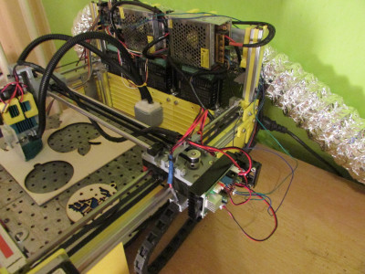

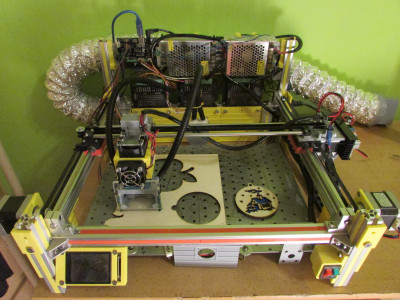

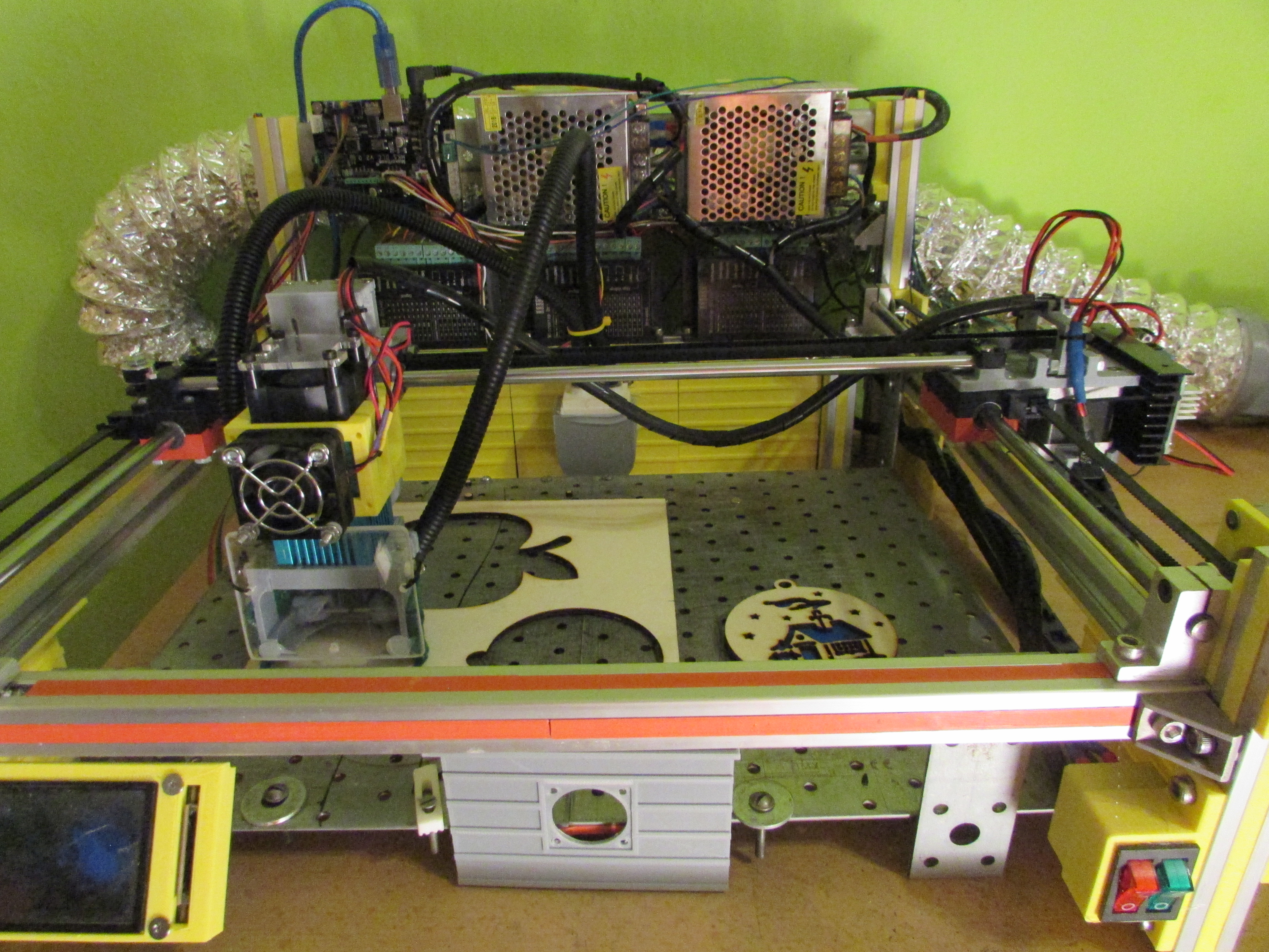

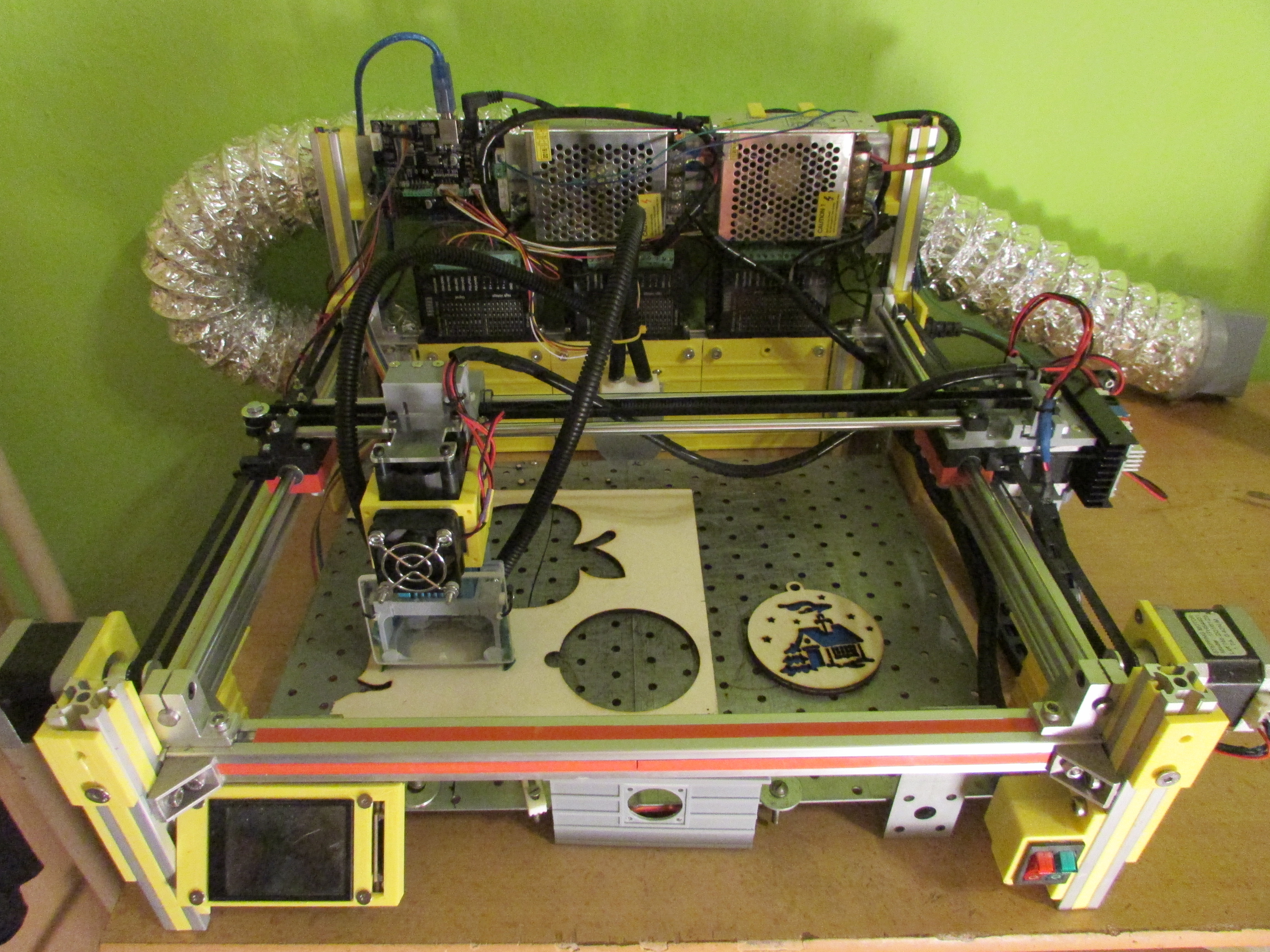

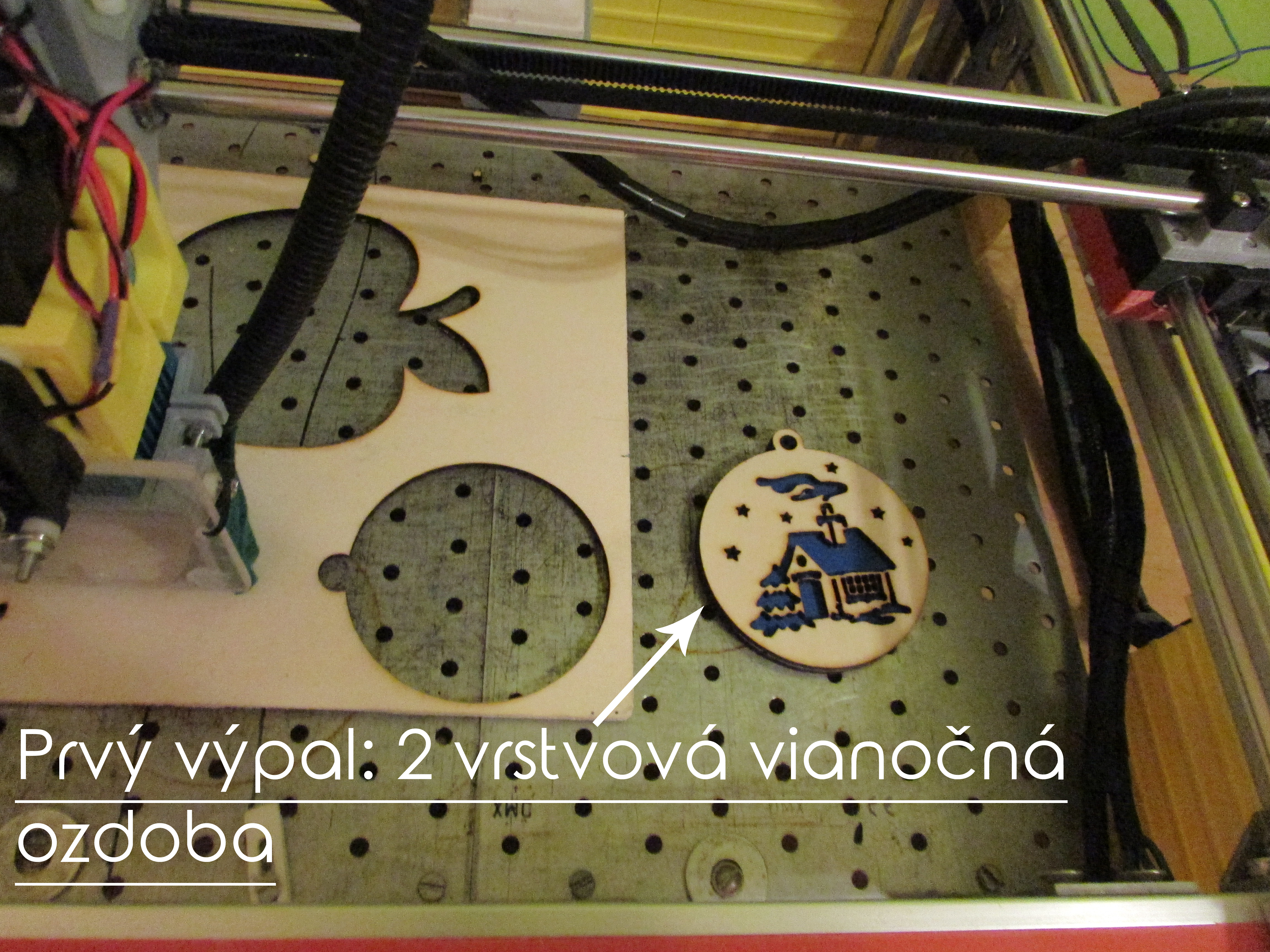

Nazdar, prerábal som svoj starší cnc laserový stroj:
- Starú drevenú konštrukciu som vymenil za hliníkové profily 2020
- pridal som mnoho plastových konštrukčných prvkov ( vytlačených na 3D tlačiarni)
- starú diódu som vymenil za : NICHIA NUBM0E 5,5w - 6.5w,

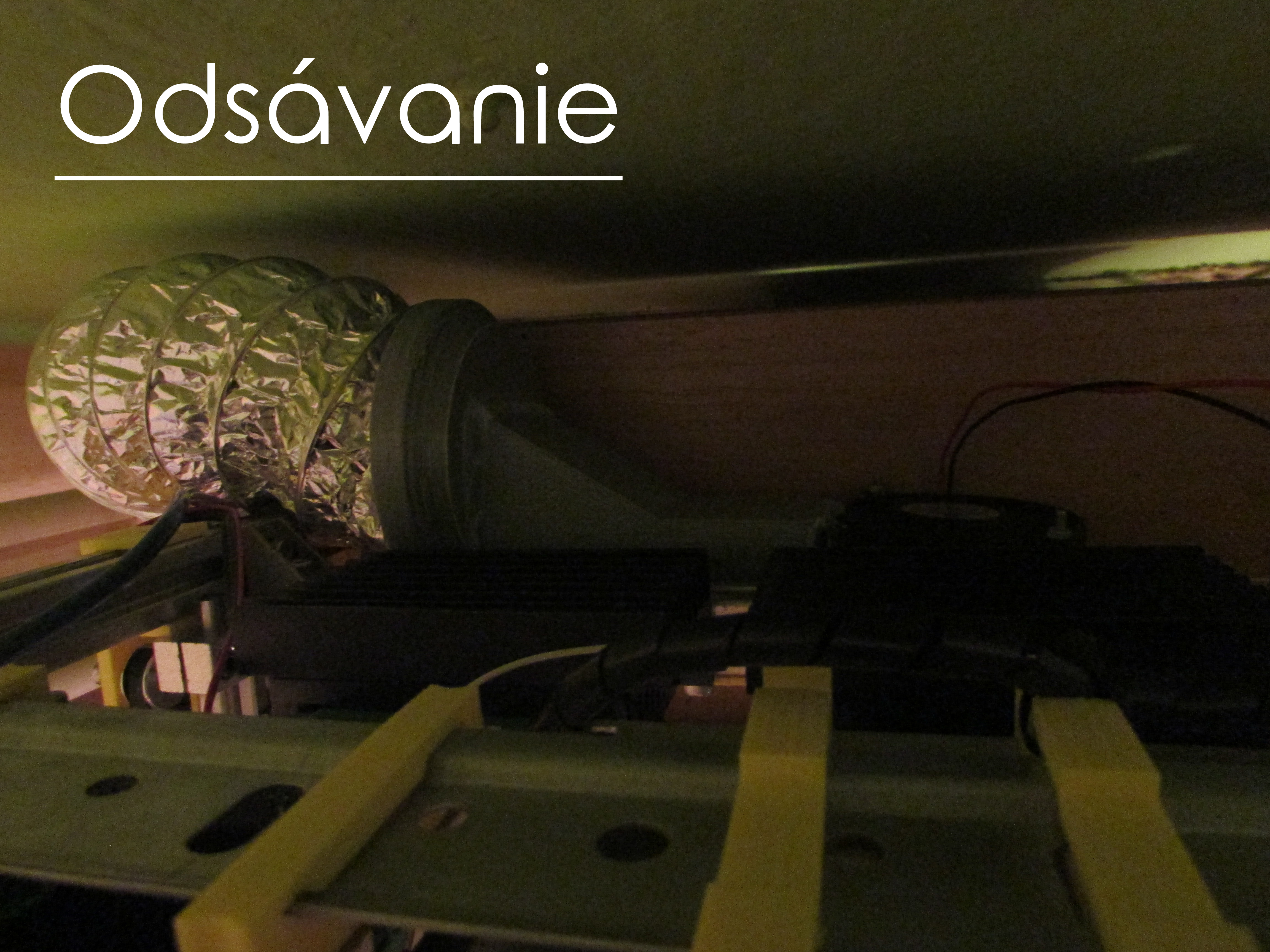

- vylepšil som odsávanie ( pridal 75mm ventilátor + rúru)

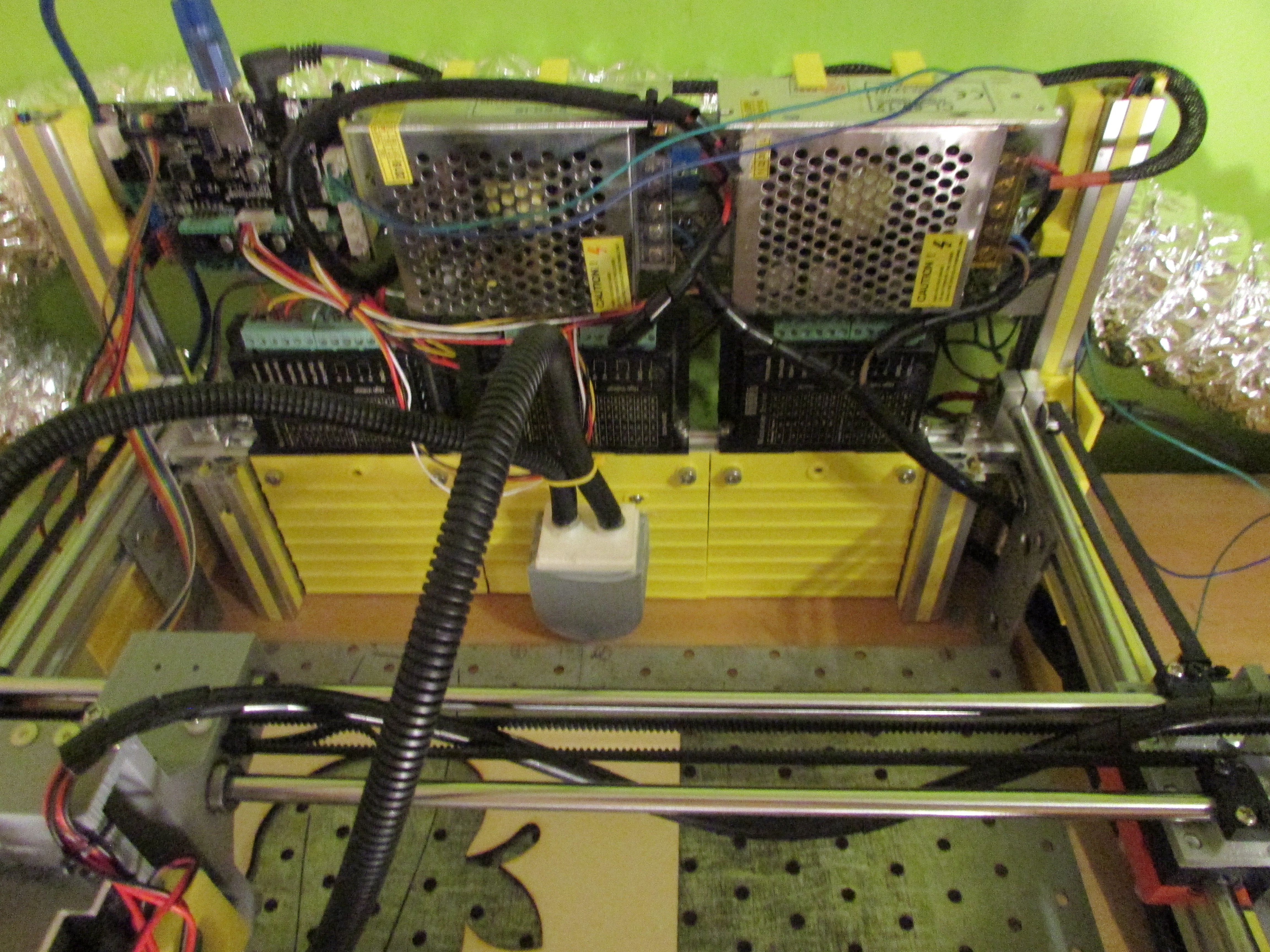

Iná použitá elektronika: 3x TB660, 2x 75W zdroj, riadiaca doska: MKS DLC v2.1 + display, motory: 3x NEMA17, 2x vypínač
