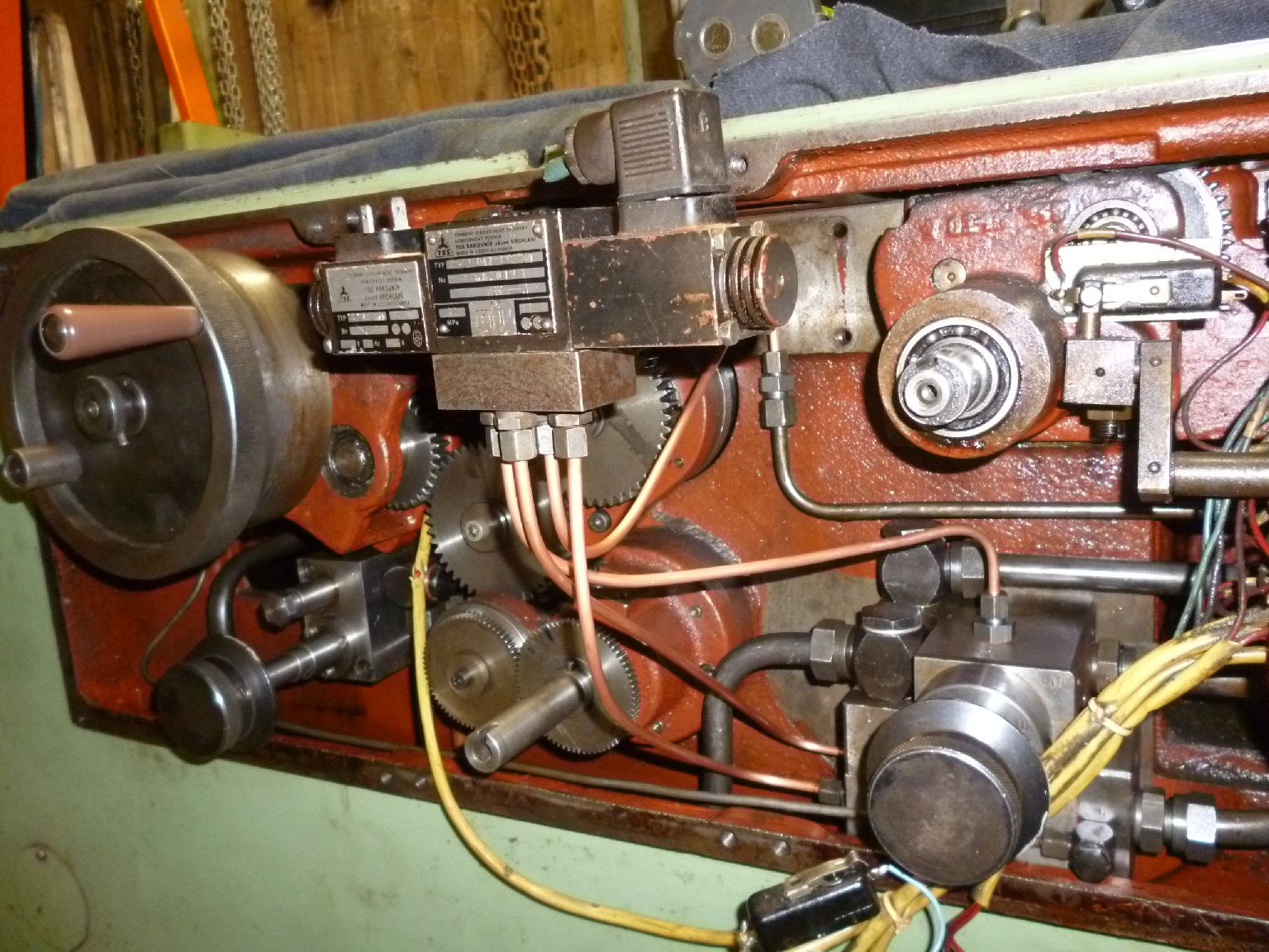

8. 7. 2020, 10:45
Hlásím další dílčí úspěch - povedlo se (zatím pokusně) nahradit problémovou tekoucí překlápěcí pilotní kostku tímto elektro-hydro rozvaděčem.
Vše funguje správně jak má – krásně to přehazuje levá/pravá, nikde nic neteče - ovšem jezdí to stále dost pomalu - buď je nějaká chyba na škrťáku výkonové kostky - možná přesně ta co popisuje tady ten strejda https://youtu.be/yQQi-BzQx4I
nebo propouští manžety v pístinici.
Nyní stojím před zásadním rozhodnutím – od kterého se bude odvíjet celá další koncepce.
A) buď to udělat takto jak to mám zapojené nyní – tím pádem bych potřeboval rozvaděč stejné dimenze jako tam mám, ale bylo by dobré kdyby měl nulovou polohu uzavřenou na všechny strany a středěný pružinami. Pak by tam totiž nemusel být ten nadřazený obrovský rozvaděč ve stojanu hydrauliky, který spouští oscilaci stolu (tento co tam mám teď pokusně zapojený umí jen přímo nebo do kříže – nemá nulovou polohu). Neměl by někdo takový?
B) nebo obejít i tu výkonovou kostku a dát do stojanu hydrauliky veliký rozvaděč DN10 https://www.hydropress.cz/detail/47-353-fw-03-3c4-a220 který bude přímo řídit pístnici stolu + pochopitelně škrťák https://www.hydropress.cz/detail/56-328-l-10-g-g3/8 na regulaci rychlosti. Pak bych prostě jen vytáhnul vývody z pístnice měděnými trubkami pr. 16mm na stojan hydrauliky k tomuto novému rozvaděči. Neměl by někdo případně i takový?
Jaký na to máte názor?

u těch náhrad za původní rozvaděč bacha na jednu věc
ten elektrický z principu (otevřeno naplno/zavřeno) zastavuje a rozjíždí stůl rázem, bez zrychlení a zpomalení v úvratích
reverzace je díky skokové změně rychlosti stolu strašná rána
musí tam pak být mezi pístnicí a stolem nějaký pružný člen a při vyšších rychlostech je to stejně problém
ten původní hovadský velký zastavuje a rozjíždí stůl v úvratích plynule
možná by to pořešil hydraulický akumulátor (???) pro pohlcení špiček
mám tu zkušenost z podobné rekonstrukce BRV
dneska bych buď dal dohromady to původní, nebo tam dal kuličkový šroub atd
