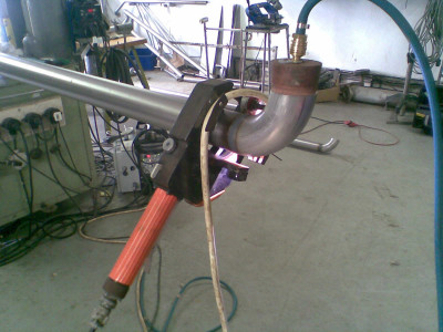

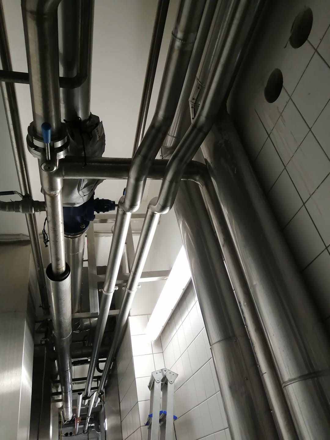

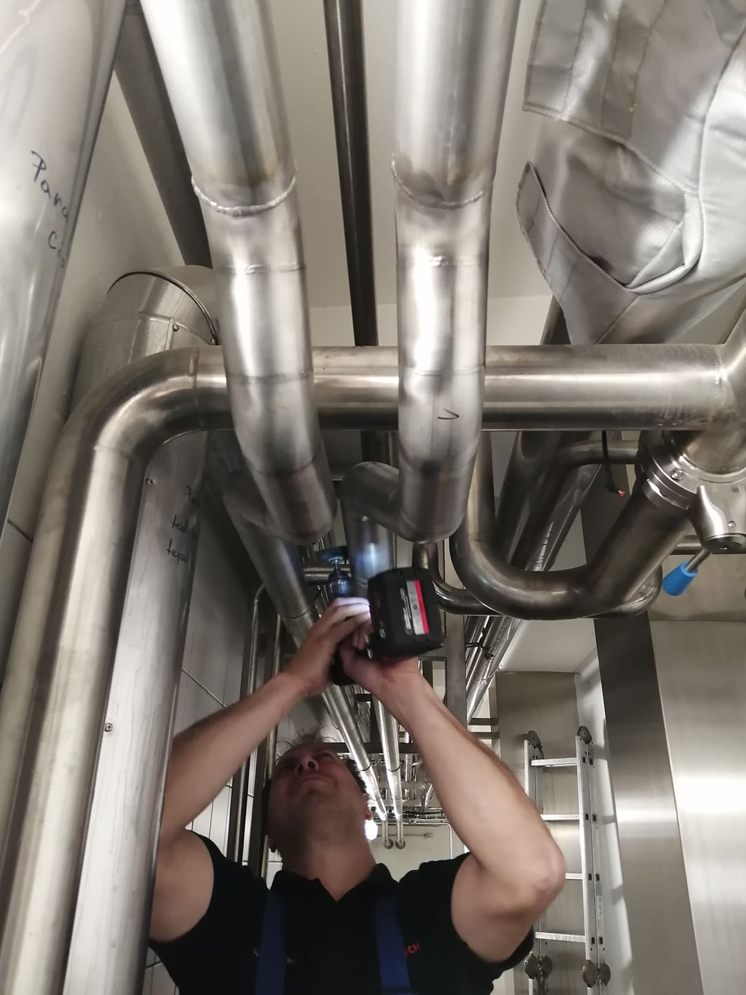

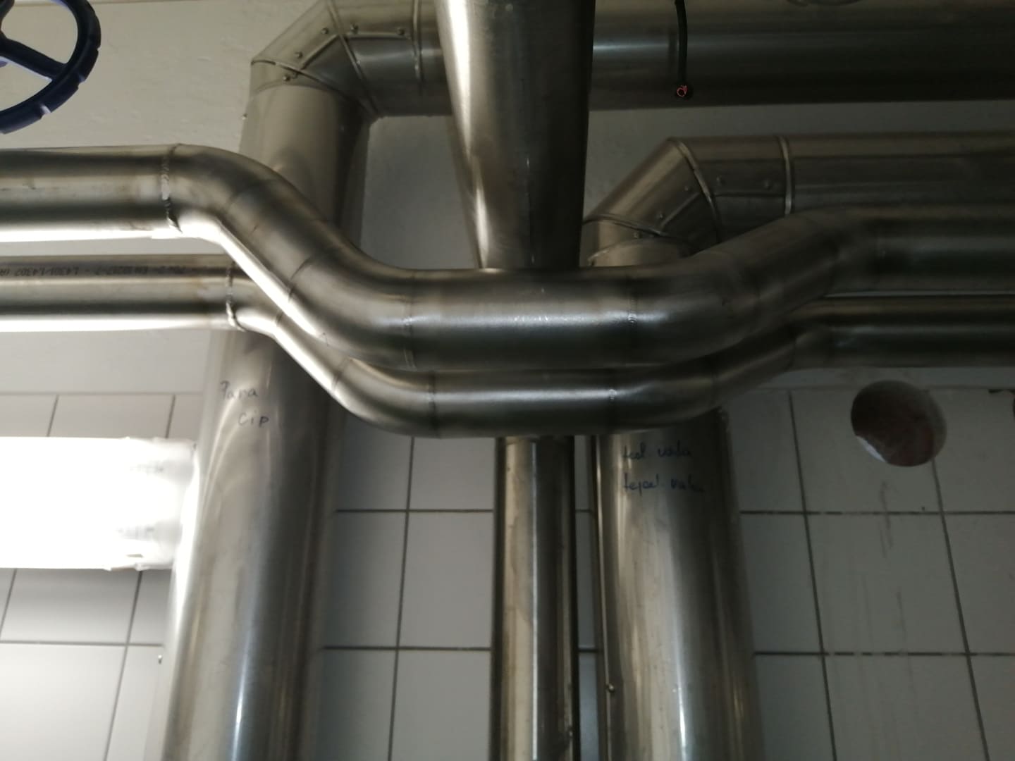

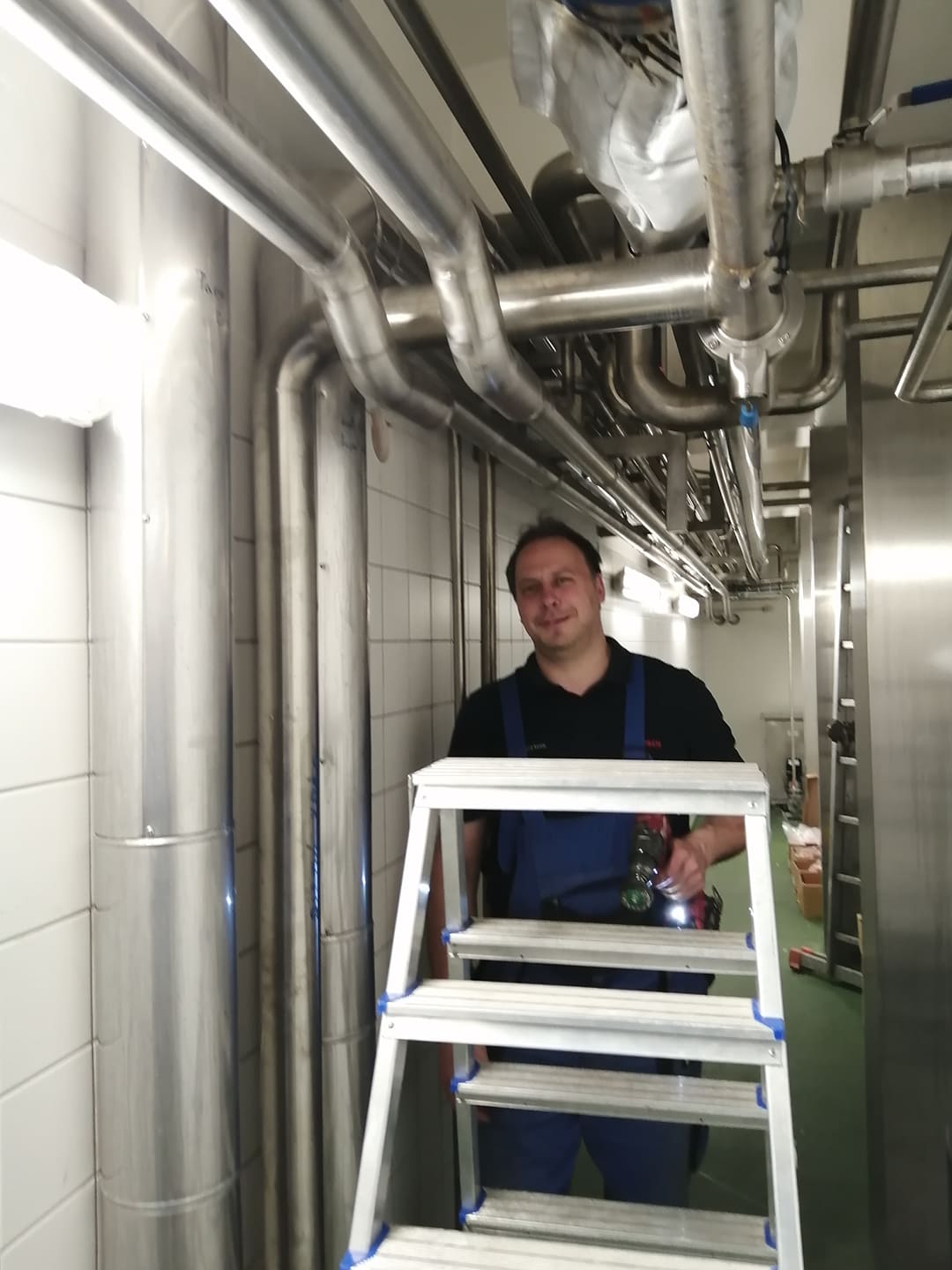

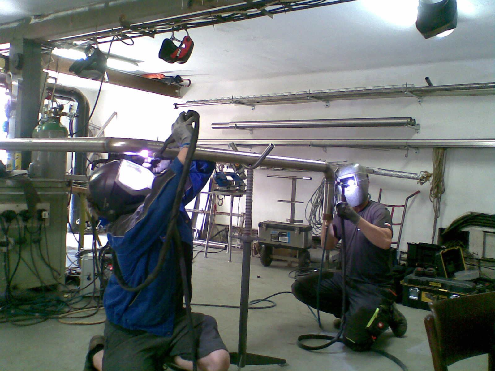

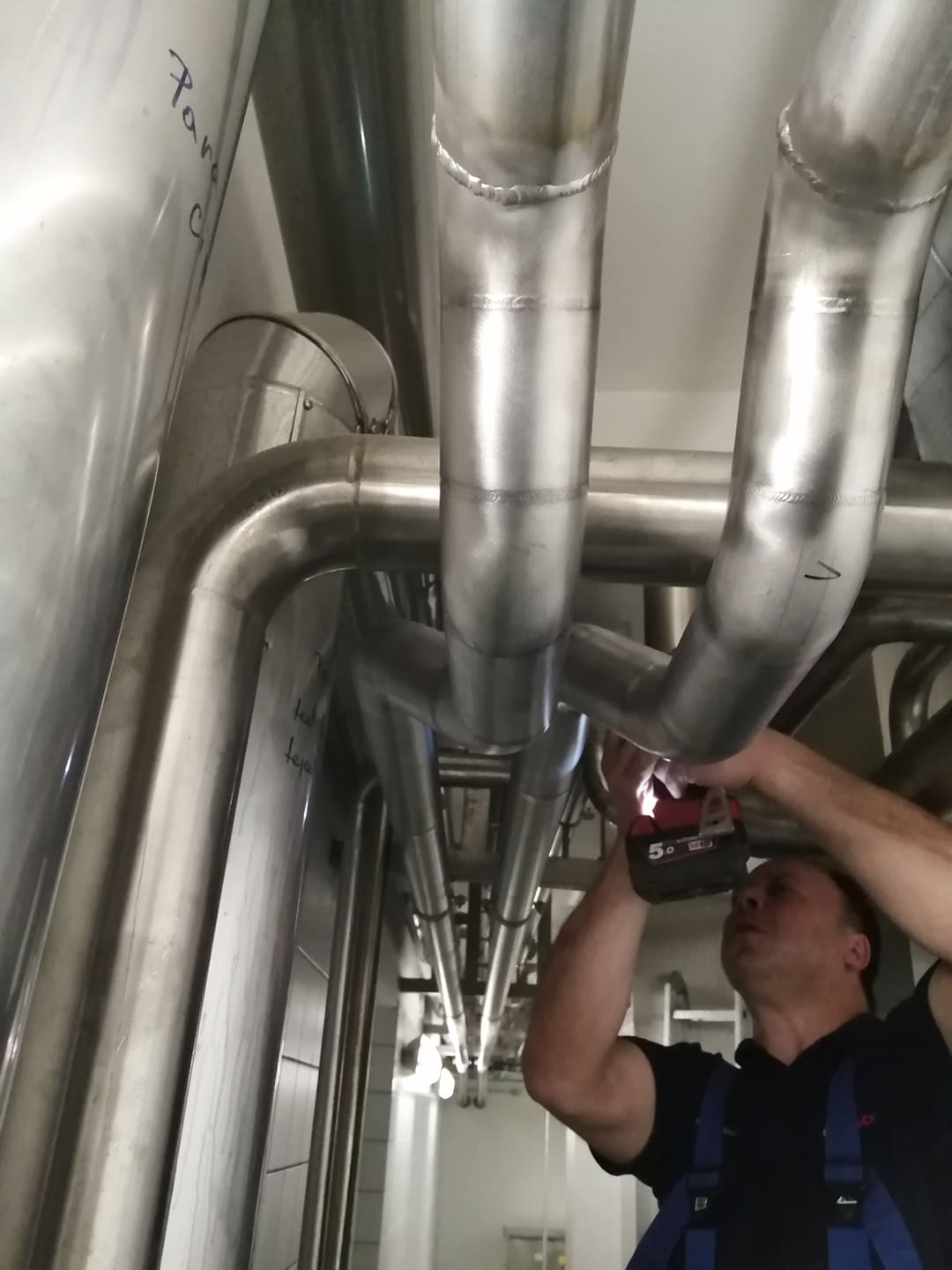

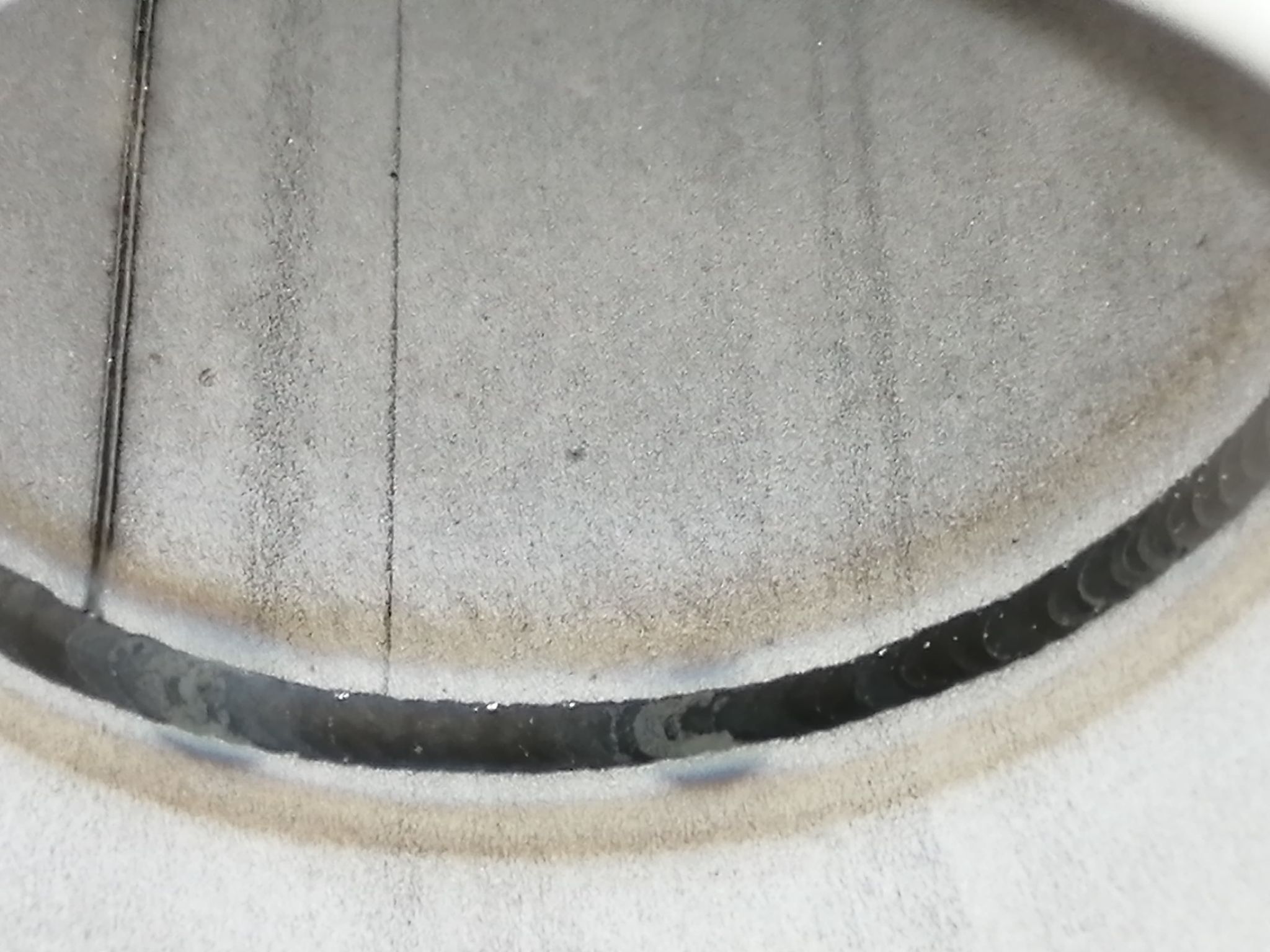

Tak přátelé - takto vaří ten náš kolovrátek, co jsme tady společně řešili - pohled na kořen nerez trubky 70x2 (foukaný argonem).
K vidění též závody svářečů, kteří tvrdí že "ruční práce je ruční práce" a automat je nikdy nepřekoná.
No zkrátka a dobře - SABKA funguje na 1A a nadělala velkou parádu v jedné místní mlékárně - i ředitel se na to přišel podívat
máš ode mě za 1***
to, že někdo tvrdí že růčo je růčo...asi tak 99,5% svářečů orbitální mašinku neumí napíšu to jedním slovem použít.
Je jednodušší poslat tam svářeče s bedničkou a s tím si poradí zbytek má v rukách, nebo nemá...
kolik z nich by dokázalo správně nastavit Sabku a kolik ji ani nezná?

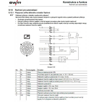

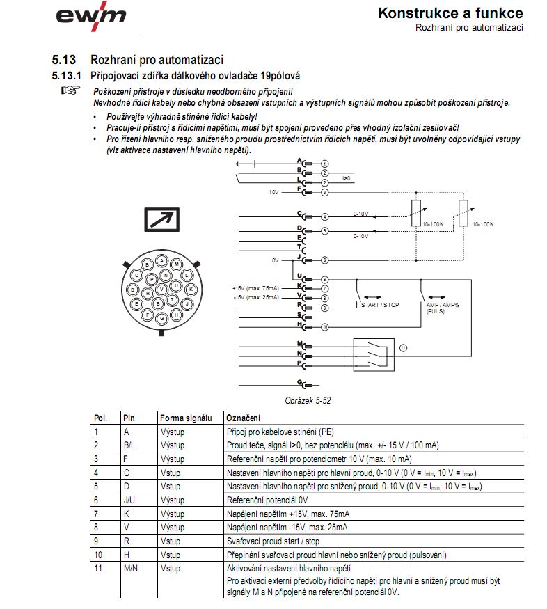

V momentě, kdy jsem v návodu od svářečky uviděl tuto stránku jsem si řekl - ano to je ono, to půjde
Největší kus práce ležel na programátorovi PLC Mirkovi Vavříkovi, který to celé naprogramoval přesně dle mých instrukcí s postupně asi 10 předělávkami a tímto mu vřele děkuji že se mnou měl svatou trpělivost.
