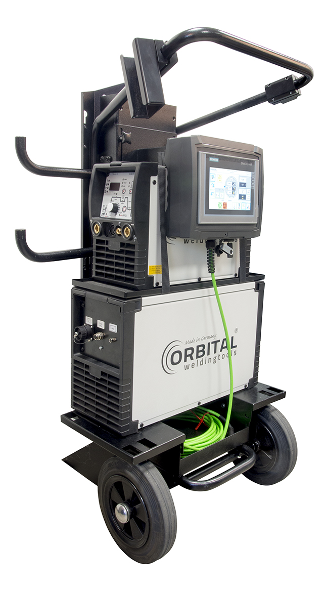

Tohle je inspirace - jmenuje se to Orbital S7 controller - S7 takže je myslím úplně jasné co za zázrak se v té dolní bedně nalézá :wink:
Bohužel jedině svářečka EWM konkrétně model Tetrix disponuje možností jej dálkově řídit procesním signálem 0-10V
